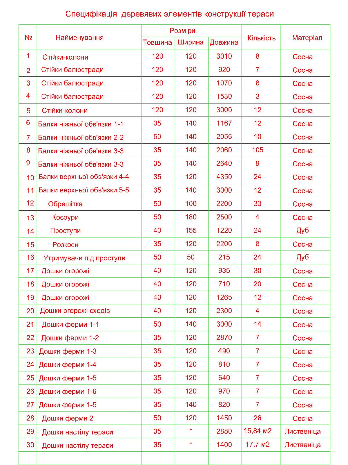

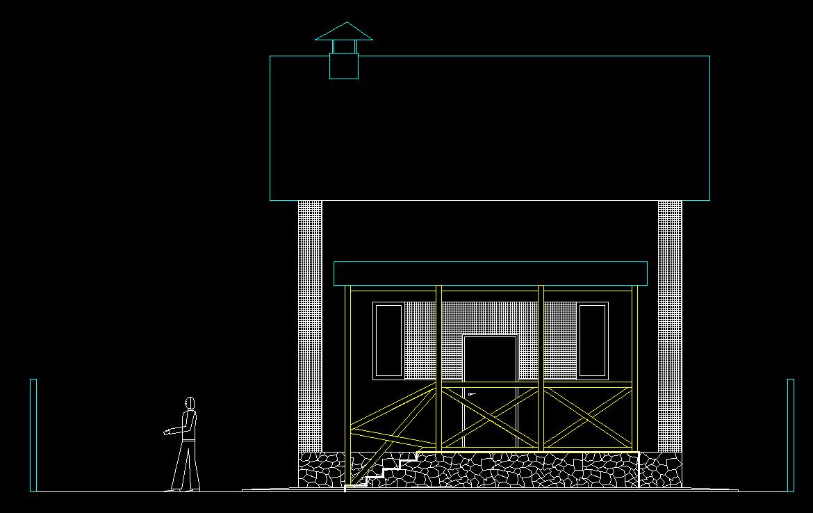

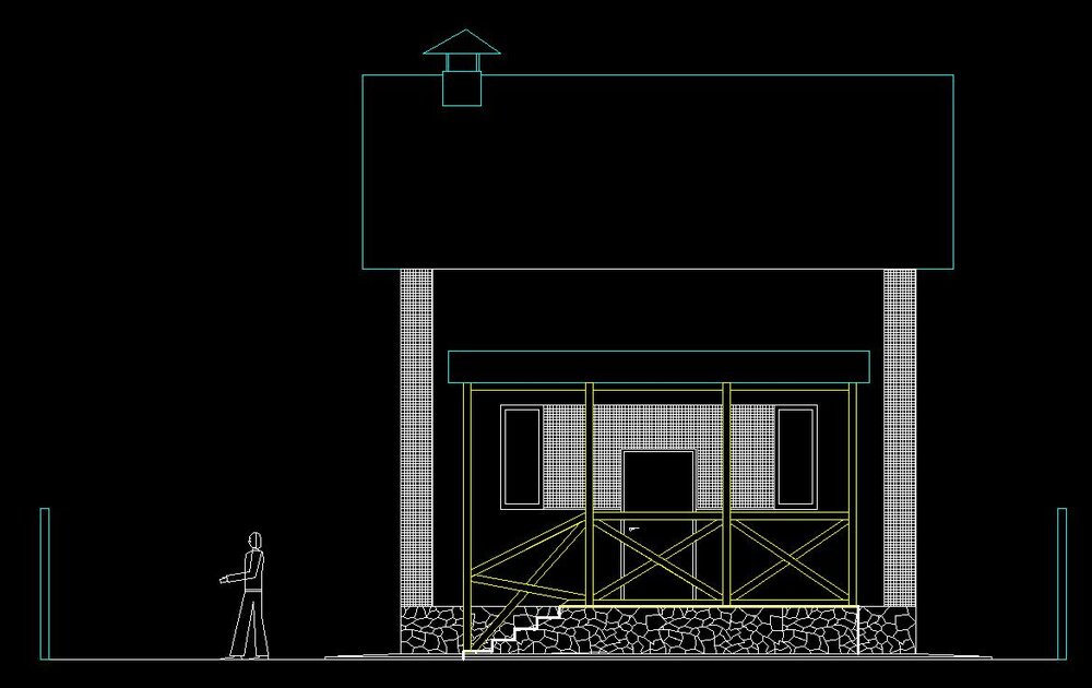

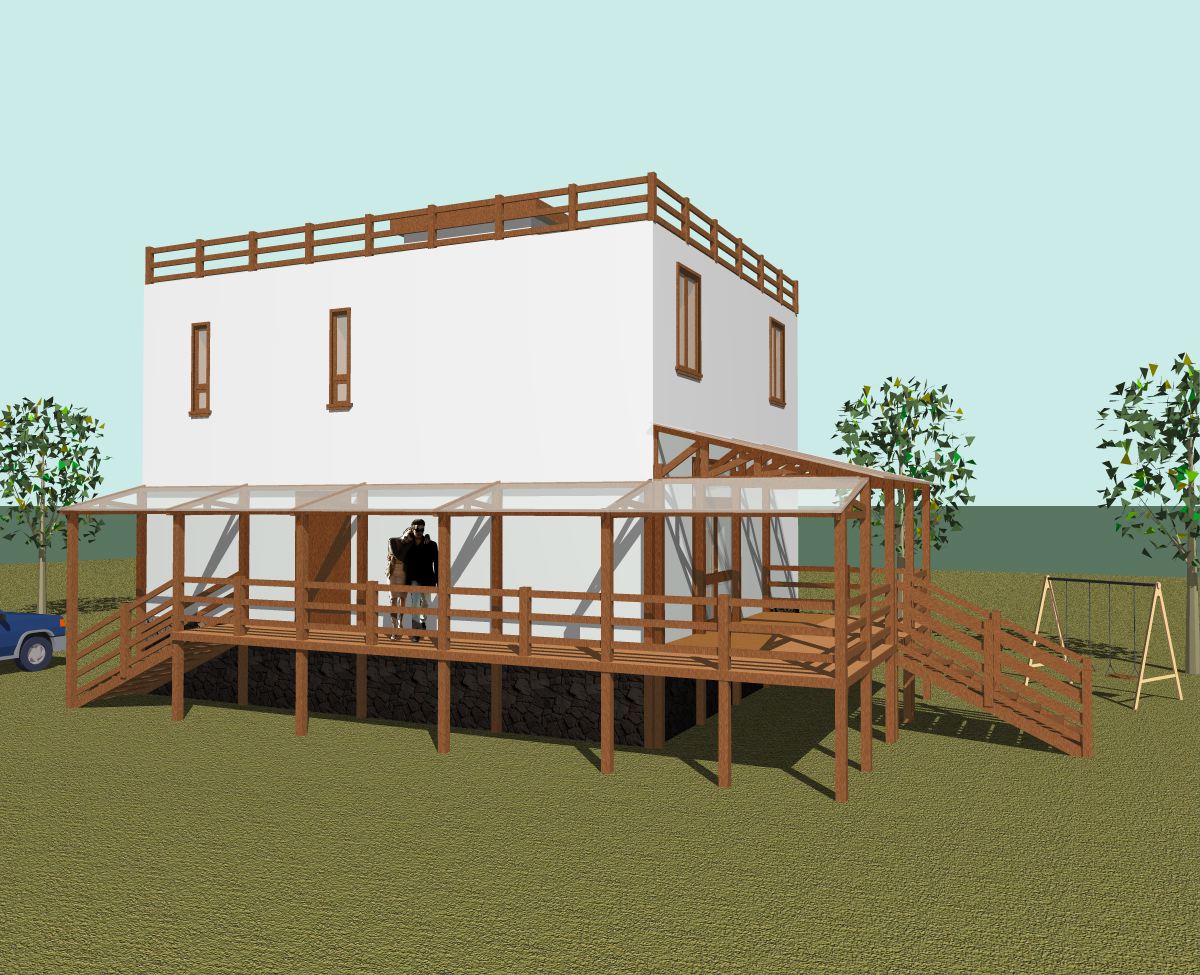

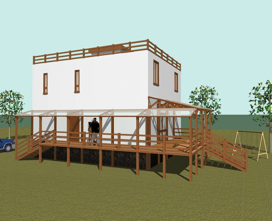

Деревянщик Опубліковано: 16 липня 2013 Поділитись Опубліковано: 16 липня 2013 Деревянщику брошу линк, чтоб не поливать какашками за его спиной ))) На правах какашкополучателя размещаю визуализацию разработанного мною проекта террасы и смету. Пусть форумчане посмотрят Ваши фотографии и мою картинку и сами решат на сколько мой проект был для Вас безполезным. По Вашей просьбе не буду размещать всю информацию. По поводу сечения горизонтальных планок над срощенными стропилами и Вашими планами по размещению на них поликарбоната промолчу. Пусть подтвердит правильность выбранных Вами решений и мастеров-собственников деревообрабатывающих комплексов и, непосредственных ваших исполнителей, зимняя погода. Всего наилучшегоСмета.xls 1 Посилання на коментар Поділитися на інших сайтах More sharing options...
Cane Creek Опубліковано: 16 липня 2013 Поділитись Опубліковано: 16 липня 2013 ...размещаю визуализацию разработанного мною проекта террасы и смету.. Если не сложно, опубликуйте ракурс "лицом к лестнице, со стороны качелей". Посилання на коментар Поділитися на інших сайтах More sharing options...
webema Опубліковано: 16 липня 2013 Поділитись Опубліковано: 16 липня 2013 Всего наилучшего Вроде все красиво, но $10к за террасу - кусается, конечно. Просто тоже сейчас в террасных изысканиях... Посилання на коментар Поділитися на інших сайтах More sharing options...
Cremator Опубліковано: 16 липня 2013 Поділитись Опубліковано: 16 липня 2013 (змінено) Вроде все красиво, но $10к за террасу - кусается, конечно. Просто тоже сейчас в террасных изысканиях... Камрад, 10к это без много чего, в том числе, без пола террасы, и масла на пол.. Столбы неклееные, а просто сосна, то ли 120 мм, и что с ними было бы после одной зимы не трудно представить... Фасок тоже нет, ибо фаски это дорого, и многое такое... В общем, 10 к это очень относительно.. Добавлено через 1 час 13 минут На правах какашкополучателя размещаю визуализацию разработанного мною проекта террасы и смету. Пусть форумчане посмотрят Ваши фотографии и мою картинку и сами решат на сколько мой проект был для Вас безполезным. По Вашей просьбе не буду размещать всю информацию. По поводу сечения горизонтальных планок над срощенными стропилами и Вашими планами по размещению на них поликарбоната промолчу. Пусть подтвердит правильность выбранных Вами решений и мастеров-собственников деревообрабатывающих комплексов и, непосредственных ваших исполнителей, зимняя погода. Всего наилучшего Вадим, вот только не нужно нагло врать, Г-образная терраса была нашим требованием, размеры террасы тоже все мы дали, также были показаны фото террасы нашего теперешнего исполнителя и наше пожелание было сделать точно как там, на что вы сказали, мол это все дорого и начали удешевлять. В вашем проекте совпадает с нашей террасой, это стропила сдвоенные, и то это было нашим требованием и содрано с фоток, которые мы вам выслали. Фактически нам и проект был не нужен, нам нужна была от вас смета, которую вы не могли родить без проекта))) Но если вы все еще считаете, что терраса построена по вашему проекту, предлагаю вам приехать к нам и сравнить проект и реальность, если найдёте 3 конструктивных совпадения я отдам вам еще 50% стоимости проекта, и принесу извинения на форуме, ежели нет, вы отдаете всю сумму полученную за проект и получаете всю документацию, по рукам? Если вы просто хотите оправдываться и съезжать на абстрактных фразах, то мы продолжим диалог в ЧС.., хотя изначально выяснять отношения с вами не планировал. Кстати гарантия на террасу три года, а вы сколько давали? :D Змінено 16 липня 2013 користувачем Cremator 2 Посилання на коментар Поділитися на інших сайтах More sharing options...
