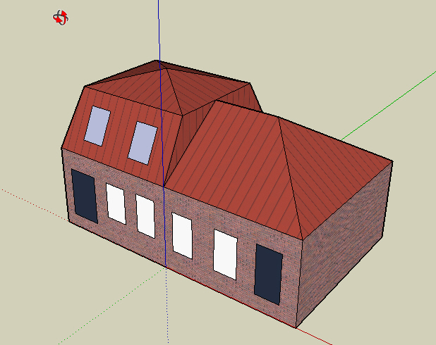

kora Опубліковано: 7 грудня 2007 Поділитись Опубліковано: 7 грудня 2007 Я вот такую крышу хатю....правда с размерами дома он немного больше...но учитывая,что я эту прогу только сёня скачала,то сойдёть.... Посилання на коментар Поділитися на інших сайтах More sharing options...

serg.roof Опубліковано: 8 грудня 2007 Поділитись Опубліковано: 8 грудня 2007 Значит по эскизу - кровлю утепляем - мембрана, 200мм минваты, потом пароизоляция, и гипсокартон, это у вас получится мансарда, ну ну а стены смотрите- толщина кладки?, существущее утепление? хотите потом экономить на энергоносителях утеплите дополнительно. Посилання на коментар Поділитися на інших сайтах More sharing options...
kora Опубліковано: 8 грудня 2007 Поділитись Опубліковано: 8 грудня 2007 Значит по эскизу - кровлю утепляем - мембрана, 200мм минваты, потом пароизоляция, и гипсокартон, это у вас получится мансарда, ну ну а стены смотрите- толщина кладки?, существущее утепление? хотите потом экономить на энергоносителях утеплите дополнительно. Стены дома?Если речь о них,то около метра.Утеплять не бум....зачем?Значит 200 мм вполне хватит.....А то муж ещё дополнительно собирается утеплять... Посилання на коментар Поділитися на інших сайтах More sharing options...
