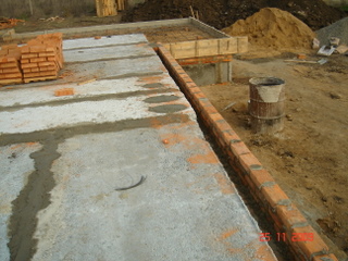

yosis Опубліковано: 22 січня 2010 Поділитись Опубліковано: 22 січня 2010 Уважаемые форумчане, пространство между плитами перекрытия и кирпичем залили раствором. Есть идея пройтись перфоратором по периметру, уложить пенопласт для утепления и снова залить раствором. Подскажите, можно ли и нужно ли это делать? Или есть другие варианты утепления? Посилання на коментар Поділитися на інших сайтах More sharing options...
Igor_M Опубліковано: 22 січня 2010 Поділитись Опубліковано: 22 січня 2010 Уважаемые форумчане, [ATTACH]38969[/ATTACH] пространство между плитами перекрытия и кирпичем залили раствором. Есть идея пройтись перфоратором по периметру, уложить пенопласт для утепления и снова залить раствором. Подскажите, можно ли и нужно ли это делать? Или есть другие варианты утепления? А смысл? Вы же все равно будете утеплять снаружи кирпичную стену, или нет? Посилання на коментар Поділитися на інших сайтах More sharing options...
yosis Опубліковано: 22 січня 2010 Автор Поділитись Опубліковано: 22 січня 2010 А смысл? Вы же все равно будете утеплять снаружи кирпичную стену, или нет? Вот поэтому и спрашиваю. Дом будет из Поротерма, утеплять не буду, а цоколь я буду обкладывать дикарем. И если между облицовкой и стеной цоколя поместить пенопласт, то не будет ли этого достаточно? Посилання на коментар Поділитися на інших сайтах More sharing options...

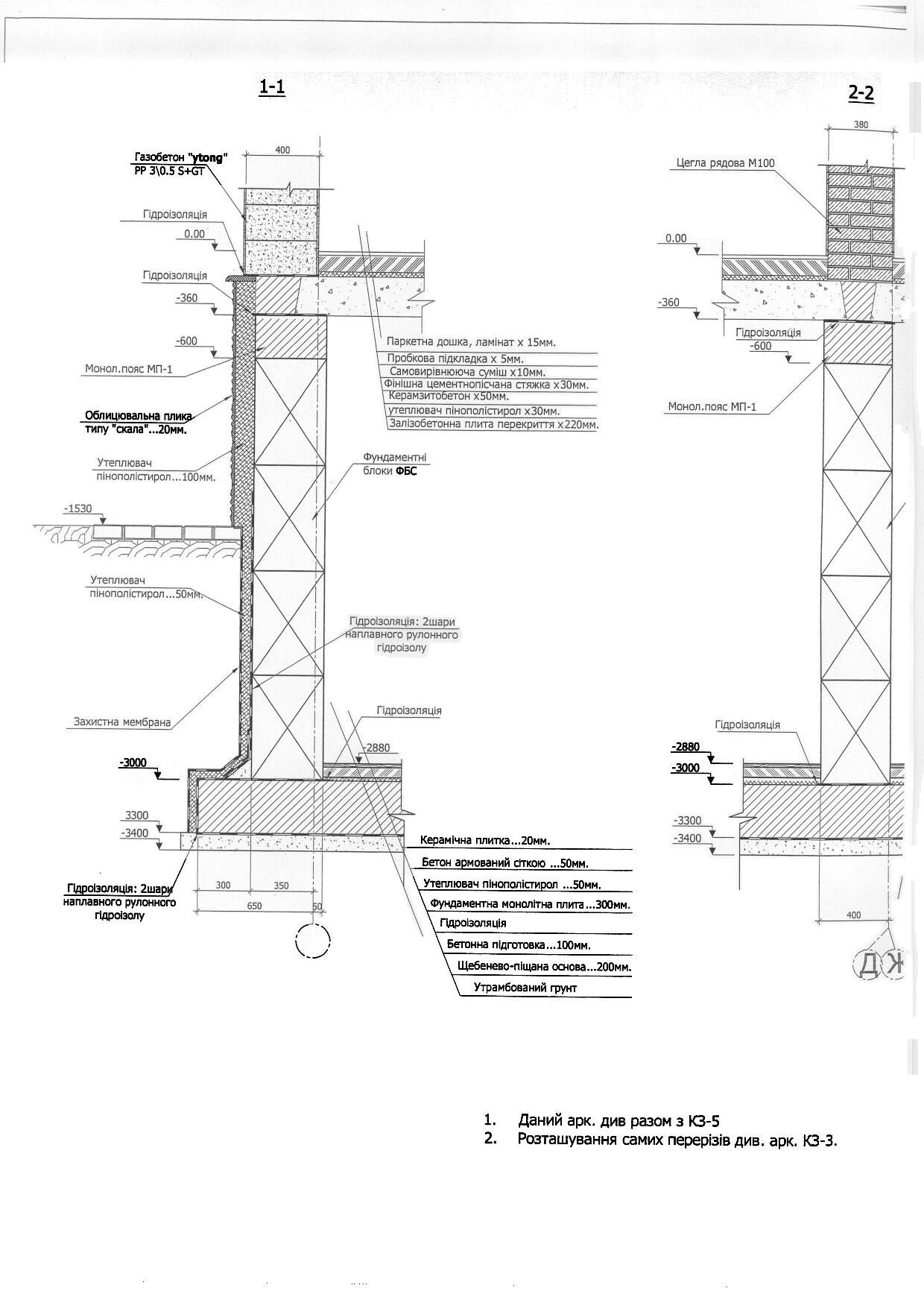

Igor_M Опубліковано: 22 січня 2010 Поділитись Опубліковано: 22 січня 2010 Вот поэтому и спрашиваю. Дом будет из Поротерма, утеплять не буду, а цоколь я буду обкладывать дикарем. И если между облицовкой и стеной цоколя поместить пенопласт, то не будет ли этого достаточно? Блин, действительно обидно... При таком раскладе хорошо бы запихнуть было пенопласт между панелями и стеной... Но если оклеите пенопластом цоколь перед облицовкой камнем, то думаю, что будет ОК. Я у себя оклеиваю весь фундамент эппс 3см, а выступающую над землей часть цоколя - еще 5см дополнительно, а уже потом буду облицовывать... Вот разрезРазрез цоколя фасад.pdf 1 Посилання на коментар Поділитися на інших сайтах More sharing options...
yosis Опубліковано: 22 січня 2010 Автор Поділитись Опубліковано: 22 січня 2010 Блин, действительно обидно... При таком раскладе хорошо бы запихнуть было пенопласт между панелями и стеной... Но если оклеите пенопластом цоколь перед облицовкой камнем, то думаю, что будет ОК. Я у себя оклеиваю весь фундамент эппс 3см, а выступающую над землей часть цоколя - еще 5см дополнительно, а уже потом буду облицовывать... Вот разрез Однако! Как у Вас все солидно. Спасибо за чертеж, но после таких советов хочется откапывать всю обратную засыпку и переделывать свою гидроизоляцию Может так и сделаю по весне... Посилання на коментар Поділитися на інших сайтах More sharing options...
