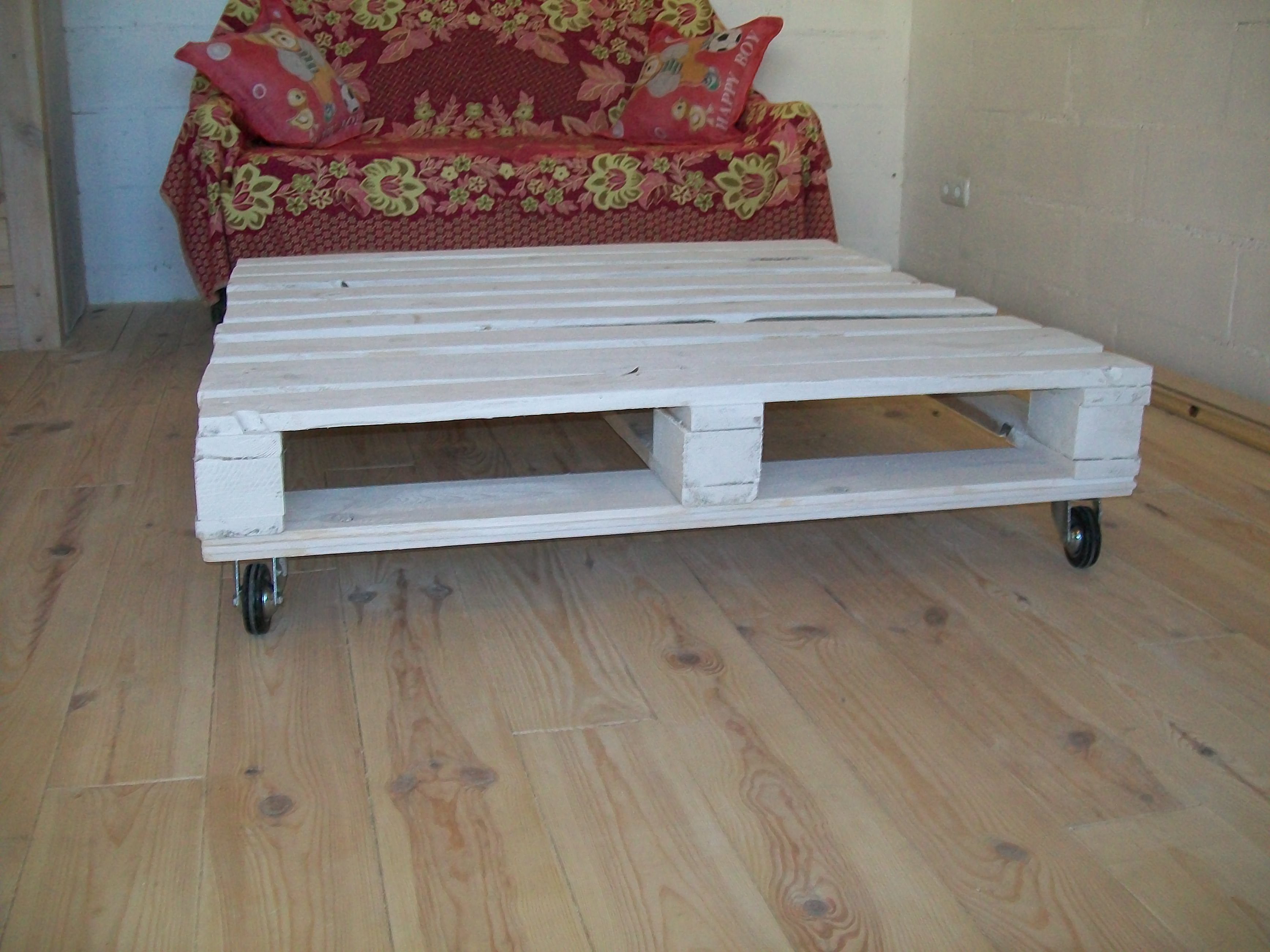

Natalii Опубліковано: 14 серпня 2012 Поділитись Опубліковано: 14 серпня 2012 Андрюша, наверное я пропустила, чем Вы обработали деревянный пол на втором этаже? Если маслом, то как он выдерживает влажную уборку? Посилання на коментар Поділитися на інших сайтах More sharing options...
AНДРЮША Опубліковано: 14 серпня 2012 Автор Поділитись Опубліковано: 14 серпня 2012 Так я ничем второй этаж не вскрыл (имею ввиду масло или лак). Так и стоит вскрытый только пропитками. С влажной уборкой все в порядке, изменений не замечаю. А вот в квартире вскрыл маслом, но там не живу (сдаю), поэтому ничего сказать по этому поводу не могу. Надо во время посещения присмотреться. На фото масло забеленное: Посилання на коментар Поділитися на інших сайтах More sharing options...
brovarec Опубліковано: 15 серпня 2012 Поділитись Опубліковано: 15 серпня 2012 хо - хо ! Какой стол! У меня такой же,только темный! Где брали? ;) Посилання на коментар Поділитися на інших сайтах More sharing options...
AНДРЮША Опубліковано: 15 серпня 2012 Автор Поділитись Опубліковано: 15 серпня 2012 Полуфабрикат стола был доставлен в качестве поддона с газобетоном. Посилання на коментар Поділитися на інших сайтах More sharing options...
brovarec Опубліковано: 15 серпня 2012 Поділитись Опубліковано: 15 серпня 2012 Мы тоже решили : "зачем добру пропадать." и за 2 часа работы сбацали столик 1 Посилання на коментар Поділитися на інших сайтах More sharing options...
AНДРЮША Опубліковано: 15 серпня 2012 Автор Поділитись Опубліковано: 15 серпня 2012 Славно, что не я один...А то многие восхищаются простотой зарубежных интерьеров, но стесняются сделать "такое" у себя - знакомые не поймут. 1 Посилання на коментар Поділитися на інших сайтах More sharing options...
