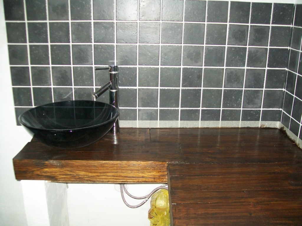

Умывальник кухонный с краном Вам по стилистике не подходит:D, гдето есть крупная фотография(Кто может вставить продублируйте по свежему), но это дело поправимое:)....
И конечно ждем от Вас новых креативных идей по благоустройству своего гнездышка...
С уважением Олег_
Вы имеете в виду - этот? Дело в том, что он достался мне безвозмездно, т.е. даром (с). В умывальнике к тому времени была раковина (с\у - первое помещение, которое я довел до ума), поэтому применил таким образом. Вообще, если следовать принципу - дают-бери, бьют-беги, то можно много чего полезного для дома поиметь.
Точно.
Особенно кран в стиле хай-тек:)
Ваши мотивы конечно понятны,
но на перспективу, когда все в стиле, то можна и аренду поднять:D, ну в смысле типо ретро - кантри, ЭКСКЛЮЗИВ:)
