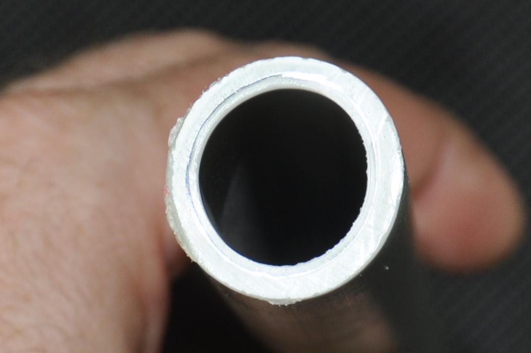

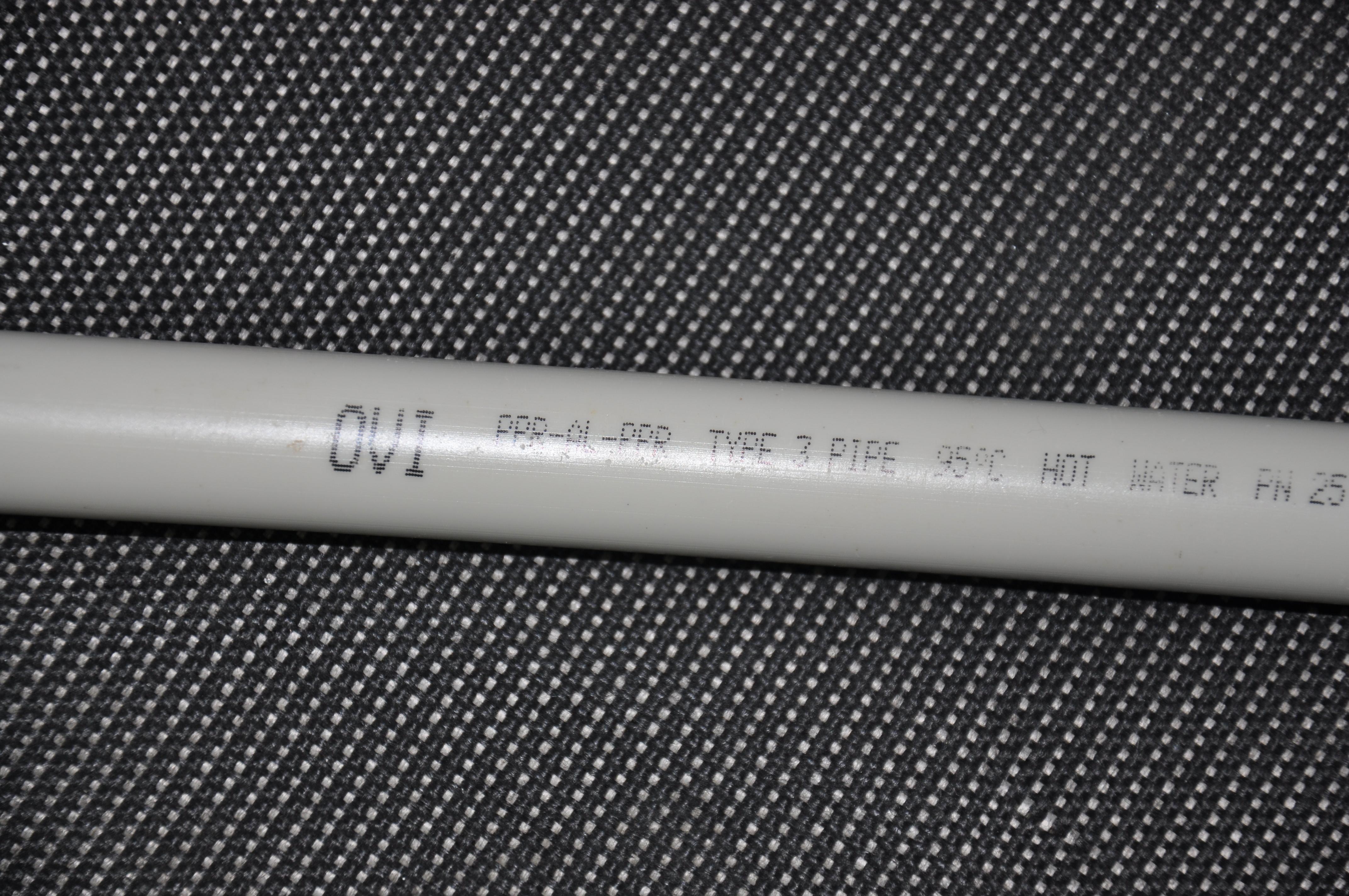

Доброго дня
Хочу спитати про поліпропіленові труби укр. виробництва OVI (Одеса) армовані посередині алюмінієм, як вони по якості в разі використання для індивідуального опалення при температурі 55 град. і менше, тиск 2-3 бар.
Температура носія і кількість радіаторів опалення рахувалася в програмі valtek для зовнішньої температури -21, внутрішньої 20, вологість в приміщенні 40%, тобто в більшості випадків нагрів буде ще меншим, котел Vitodens-100 26кВт. Теплої підлоги немає, все розведено на 2 приблизно однакових контури.
Так сталося, що вибирав труби не я, вони вже змонтовані, але ще не залиті. При монтажі не зачищалися. Прокладені в підлозі і стінах.
krantik.com/Ppr-truby-dla-payki/ppr-pipe-ovi-stabi/truba-ovi-stab-25
Пару питань:
1. Чи варто хвилюватися за надійність і замінювати на інші брендові з ППР, якщо так то на які саме, наприклад появилися нові екопластик базальт+?
2. Наскільки критично відсутність зачистки в моєму випадку:
3. Може краще не заливати їх в стяжку, а покласти зверху п-подібний короб, щоб можна було добратися в разі чого?
4. Бачив труби ПВХ/ХПВХ Genova, які клеяться, може хтось такі використовував, чи варто їх розглядати.
5. Для гарячої та хол. води думаю використати ППР без армування і з армуванням скловолокном, тиск води 2 бар.
В нашому райцентрі всі працюють з поліпропіленом. Не знаю чи потрібно переробити на брендовий ППР або на щось інше.
Нижче фото. Даю номер телефона, може так буде простіше поговорити (067) 350-21-55.
Доброго дня
Эта труба паяется без зачистки. Условия эксплуатации щадящие, и если монтировали как минимум не "самоделкины", то не думаю что стоит беспокоиться. Клеевые не советовал бы. Есть задачи где она (холодная) незаменима, но это не отопление.
