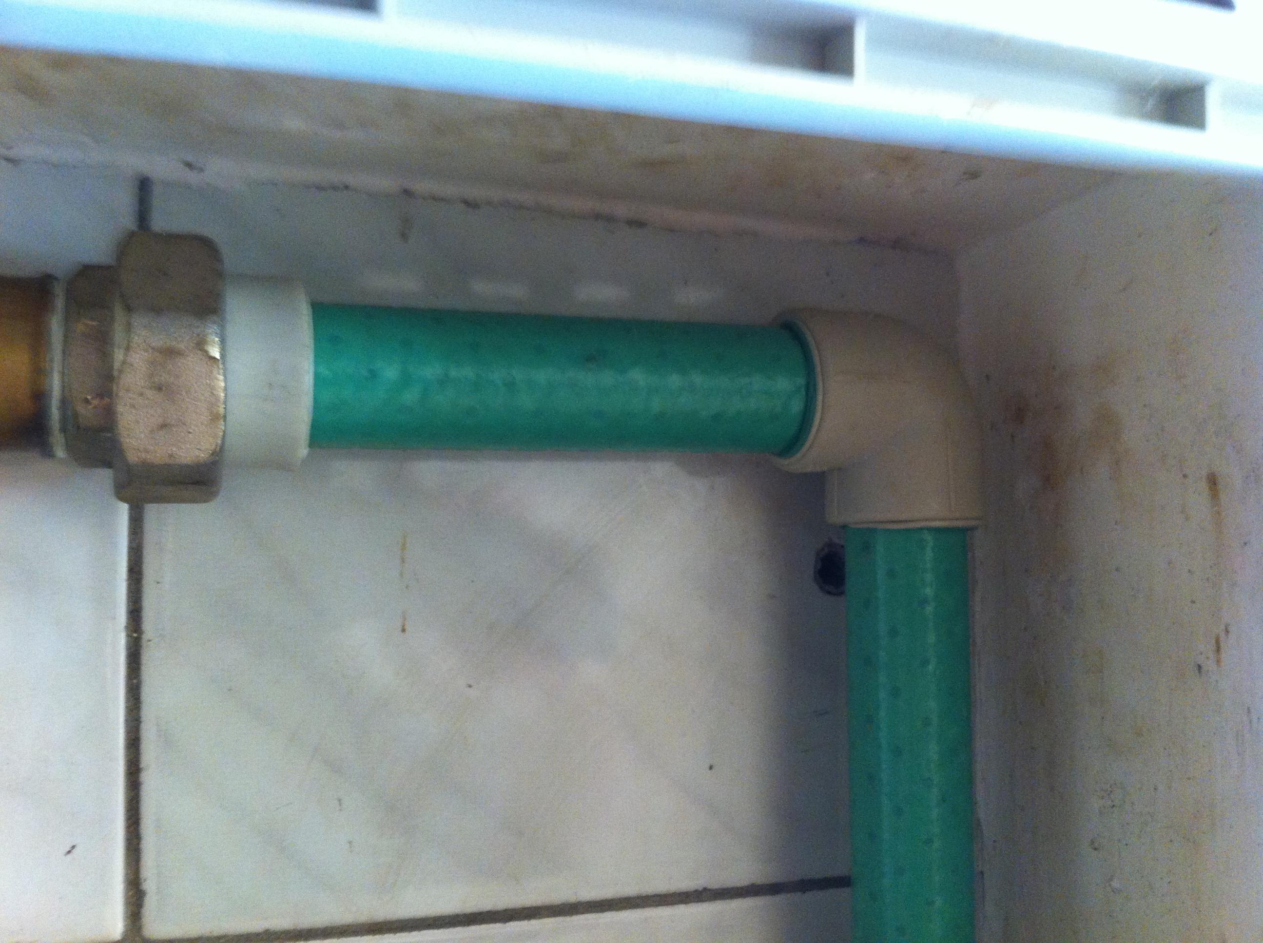

Мимопроходящий Опубліковано: 13 липня 2013 Поділитись Опубліковано: 13 липня 2013 Специалисты по полипропилену!! Скажите, как ведут себя спаянные соединения разных производителей. Дело в том, что есть труба экопластик, а фитингов нет. И есть труба и фитинги ФВ - пласт. На обоих производителях написано "Чеш республик". И у обоих материал ППР-3. П.С. Так-же интересует, с Банингером их можно спаивать? Там материал немного по другому зовется ППРСТ. Посилання на коментар Поділитися на інших сайтах More sharing options...
Сергей 31 Опубліковано: 13 липня 2013 Поділитись Опубліковано: 13 липня 2013 П.С. Так-же интересует, с Банингером их можно спаивать? Можно, так даже красивее. 2 Посилання на коментар Поділитися на інших сайтах More sharing options...

ekoplastik Опубліковано: 14 липня 2013 Поділитись Опубліковано: 14 липня 2013 Специалисты по полипропилену!! Скажите, как ведут себя спаянные соединения разных производителей. Дело в том, что есть труба экопластик, а фитингов нет. И есть труба и фитинги ФВ - пласт. На обоих производителях написано "Чеш республик". И у обоих материал ППР-3. Странные продавцы у Вас обнаружились... Обычно наоборот, стараются брать наши фитинги, более эстетичные и аккуратнее на вид, и продавать с дешевыми трубами... Я бы посоветовал Вам найти таких продавцов, у которых все есть (одного производителя), и трубы и фитинги, так как попытки смешивать продукцию разных производителей, как минимум не добавляют профессионализма продавцу. Смешивать трубы и фитинги разных производителей мы настоятельно не рекомендуем по нескольким причинам. Во-первых: если вдруг случится какой-либо нехороший прецедент, например авария по вине одного из производителей, ни один из производителей использованной Вами продукции не обязан возмещать Вам (или Вашему заказчику) ущерб, на вполне законных основаниях, так как использование продукции разных производителей в одной системе противоречит требованию инструкции по монтажу, а значит является нарушением технологии монтажа. Во-вторых: продукция разных производителей имеет параметры, могущие отличаться в несколько раз, как по температуре сварки, например, так и по линейному тепловому расширению, режимам работы по теплу и давлению, запасу прочности, размерам и допускам по размерам в конце концов и т.д. Дело в том, что различные производители (даже в Чехии) используют разное сырье, а также довольно сильно отличающиеся технологии производства. 3 Посилання на коментар Поділитися на інших сайтах More sharing options...
troll_9000 Опубліковано: 14 липня 2013 Поділитись Опубліковано: 14 липня 2013 Во-вторых: продукция разных производителей имеет параметры, могущие отличаться в несколько раз...размерам и допускам по размерам в конце концов Если я правильно Вас понял, то фитинги могут иметь разные размеры? И, учитывая, что насадки на паяльник одного размера, качество пайки оставит желать лучшего? И Korni прав, как никогда, говоря о "непредсказуемости" ППР? Кстати, тестировал как-то фитинги турецкого производителя, так один уголок на паяльнике болтался, мне показалось это ненормальным... Посилання на коментар Поділитися на інших сайтах More sharing options...
ekoplastik Опубліковано: 14 липня 2013 Поділитись Опубліковано: 14 липня 2013 Если я правильно Вас понял, то фитинги могут иметь разные размеры? Скорее не разные размеры, а разные допуски по размерам. И, учитывая, что насадки на паяльник одного размера, качество пайки оставит желать лучшего? В этом случае да. Кроме того у одного производителя полипропилен имеет одну температуру сваривания, а у другого она может отличаться градусов на 10-15. Это также является фактором ухудшения качества соединения. И Korni прав, как никогда, говоря о "непредсказуемости" ППР? К сожалению скорее дело в непредсказуемости действий некоторых монтажников. Если делать все по инструкции (которую как показала статистика мало кто даже по диагонали просматривает) никаких неожиданностей не возникнет, и ничего непредсказуемого в материале не будет. Кстати, тестировал как-то фитинги турецкого производителя, так один уголок на паяльнике болтался, мне показалось это ненормальным... Как раз об этих отклонениях в допусках размеров я и упоминал. В 2008-2010 году у нас была аналогичная проблема. Некоторые трубы "влетали" в стандартную насадку, то есть были заметно меньше по диаметру. Люди стали жаловаться. Мы занялись этим вопросом и установили на своих линиях специальное лазерное оборудование, производящее постоянный контроль за стабильностью размеров труб. На данный момент допуск отклонения размера у нас составляет несколько сотых долей миллиметра. Если отклонение больше - участок трубы на отрезке 1 метр от места обнаружения отклонения автоматически отсекается. На сегодня проблема полностью решена. 1 Посилання на коментар Поділитися на інших сайтах More sharing options...
Сергей 31 Опубліковано: 14 липня 2013 Поділитись Опубліковано: 14 липня 2013 Во-первых: Во-вторых: дак значит можно? А на моем на фото эксперимент стерильный. У себя дома паял. Посилання на коментар Поділитися на інших сайтах More sharing options...
Viknes Опубліковано: 14 липня 2013 Поділитись Опубліковано: 14 липня 2013 Смешивать трубы и фитинги разных производителей мы настоятельно не рекомендуем продукция разных производителей имеет параметры, могущие отличаться в несколько раз, как по температуре сварки, например, так и по линейному тепловому расширению, режимам работы по теплу и давлению, запасу прочности, размерам и допускам по размерам в конце концов и т.д. Дело в том, что различные производители (даже в Чехии) используют разное сырье, а также довольно сильно отличающиеся технологии производства. Хотелось бы поподробнее про разницу "в несколько раз" между продукцией FV-plast и Ekoplastik. 1 Посилання на коментар Поділитися на інших сайтах More sharing options...
ekoplastik Опубліковано: 14 липня 2013 Поділитись Опубліковано: 14 липня 2013 дак значит можно? А на моем на фото эксперимент стерильный. У себя дома паял. С Беннингером теоретически можно (если действительно безвыходная ситуация) но повторюсь - не рекомендуется. У нас и у Беннингер сырье довольно сильно отличается. В трубах Беннингер используется Beta-PP-R (он же PP-RCT бета-фазы) а наши фитинги выпускаются из PP-R 80. Для Beta-PP-R лучше использовать и фитинги из Beta-PP-R (из-за характерных особенностей конкретно этого материала). Добавлено через 1 минуту Хотелось бы поподробнее про разницу "в несколько раз" между продукцией FV-plast и Ekoplastik. Извините. Принципиально не буду сравнивать нашу продукцию ни с чьей другой. Готов отвечать за свою компанию и свою продукцию. За FV-Plast пусть несут ответственность сотрудники FV-Plast. Как минимум из соображений этики и отсутствия предвзятости. 1 Посилання на коментар Поділитися на інших сайтах More sharing options...

Мимопроходящий Опубліковано: 14 липня 2013 Поділитись Опубліковано: 14 липня 2013 [quote=ekoplastik;2346329 Смешивать трубы и фитинги разных производителей мы настоятельно не рекомендуем . Мне сказали "знающие":) люди, что давным-давно в Чехии была одна контора по выпуску полипропиленовых труб, потом она разделилась на две : "Экопластик" и "ФВ пласт". Но сырье у них осталось одно и тоже. Или это не так? 1 Посилання на коментар Поділитися на інших сайтах More sharing options...
ekoplastik Опубліковано: 14 липня 2013 Поділитись Опубліковано: 14 липня 2013 (змінено) Просто надеялся восстановить пробел своих знаний, касающихся данной темы, в цифрах и фактах У FV-Plast принята стратегия развития, весьма отличающаяся от нашей (вплоть до ценового сегмента рынка), поэтому сравнивать нас не считаю этичным (это примерно то же, что, как я понимаю, сравнивать Rehau и KAN). Пока FV-Plast наши более-менее реальные конкуренты. Некоторые фитинги (настенные фитинги, компенсаторы, перекрещивания) мы выпускаем для них на своих мощностях (поскольку их изготовление требует дорогостоящего оборудования, которым FV-Plast не располагает). Добавлено через 3 минуты Мне сказали "знающие" люди, что давным-давно в Чехии была одна контора по выпуску полипропиленовых труб, потом она разделилась на две : "Экопластик" и "ФВ пласт". Но сырье у них осталось одно и тоже. Или это не так? В действительности разделение произошло на три компании: Ekoplastik, FV-Plast и Instaplast (торговая марка и завод в Чехии, который сейчас принадлежит турецкой компании). Сырье мы используем не одно и то же. В этом Вы можете убедиться поработав с нашей продукцией и с их. Змінено 14 липня 2013 користувачем ekoplastik 1 Посилання на коментар Поділитися на інших сайтах More sharing options...
