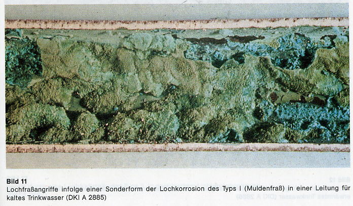

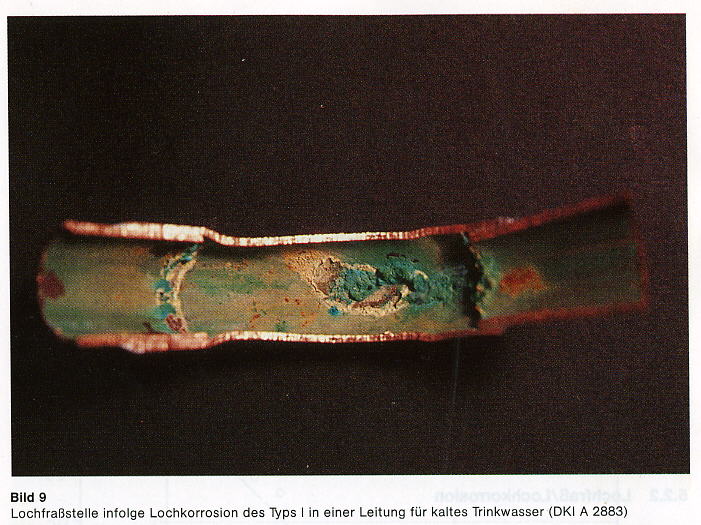

Korni Опубліковано: 5 липня 2013 Поділитись Опубліковано: 5 липня 2013 А водопровод пусть выбирает каждый сам. Против ППР на холодную воду вроде никто из специалистов ничего не говорил. На самом деле, для хлорированной водоподачи применять медь ещё лучше, чем просто для отопления. Многие не понимают химических процессов, происходящих с медью в такой среде. А основной процесс простой - на внутренней поверхности медных труб, в ходе эксплуатации, особенно на сетях с применением хлора в качестве дезинфектанта, образуются труднорастворимя пленка окиси, которая снижает перенос меди в воду до ничтожных уровней и выполняет роль своеобразной «брони» в т.ч. в части препятствия коррозии. Всемирная организация Здравоохранения – ВОЗ (WHO) установила ПДК меди в питьевой воде на уровне 2 мг/л. Европейские требования (European Drinking Water Directive) устанавливают подобный ПДК усреднено за период в 2 недели. 2 мг/л – это очень большое значение, встречающееся при наличии аномалий в составе питьевой воды. В РФ ПДК меди в 2 раза жестче – 1 мг/л. [spoiler= повтор про медь]....Рекомендуемый pH - от 6,5 до 9 Есть другое мнение: Продолжение ссылок Статьи-книги К.Й.Хайнеман Повреждения трубопроводов ОЦЕНКА ПОВРЕЖДЕНИЙ ВНУТРЕННИХ САНИТАРНО-ТЕХНИЧЕСКИХ ТРУБОПРОВОДОВ (47 СЛУЧАЕВ ИЗ ПРАКТИКИ) Медные трубы в системах водо-, тепло- и газоснабжения C.O.K. N 2 | 2006г. Рубрика: САНТЕХНИКА И ВОДОСНАБЖЕНИЕ Большая библиотека документов на scribd.com (пользователь InfoCu) Техническая информация (статьи) на сайте компании ООО «ПСФ Викстрой», в том числе: Трубы: медь или пластик Часть 1 ("Сантехника"2005, №3) и Часть 2 ("Сантехника"2005, №5) ОБ УСТОЙЧИВОСТИ К ХЛОРИРОВАННОЙ ВОДЕ ТРУБ ИЗ СШИТОГО ПОЛИЭТИЛЕНА (Сантехника №2/2005) Форумы mastercity: Вредны ли медные водопроводные трубы?? Ликбез по меди Сайты: !!! Медные трубы (ссылка устарела) - куча полезных материалов и ссылок. Некоммерческое партнёрство "Национальный Центр Меди" Европейский Институт Меди (ссылка устарела) Для пластиков же хлорированная вода является одной из основных проблем. Приводящая, зачастую, к быстрой их деструкции. Особенно это касается Pex-b. В том числе и по этой причине именно Pex-b редко используется. В некоторых странах, полимеры (и сталь!) запрещены для питьевого водопровода. В основном, развитых азиатских. В Калифорнии весьма жёсктие требования к пластикам. Там предпочитают медь. Но будем помнить о том, что на форуме общаются, в основном, владельцы индивидуальных домов. Где хлорирование воды минимально... если вообще есть. Вывод - не работайте медью. Она дорогая Работайте ППР - он дешёвый. И это его основное преимущество. Как по мне - единственное Полезные статьи: (ссылка устарела) Книга "Медные трубы КМЕ", издание второе Трубы: медь или пластик (часть 2) Для страждущих приведу фото "страшной меди" Их тоже хватает, но надо понимать причины. Скажу только, что в условиях воды Украины, они практически отсутствуют. 1 Посилання на коментар Поділитися на інших сайтах More sharing options...

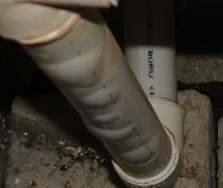

murava Опубліковано: 5 липня 2013 Поділитись Опубліковано: 5 липня 2013 Пузырение ППР многими заявлено как норма. В принципе, скорее всего это и не сильно страшно, если производители ручаются. Но как материал ППР, конечно, не то... Хотя, конечно, Блю Оушен - эт вещь. 3 Посилання на коментар Поділитися на інших сайтах More sharing options...
valeriy123 Опубліковано: 5 липня 2013 Поділитись Опубліковано: 5 липня 2013 значит на отопление медь лучший вариант на сегодняшний день.Очень хочется металлическую трубу, так и не решил как цивильней ее соединять, хочется легкое соединение с небольшой регулировкой. Труба диаметром от 32мм. Посилання на коментар Поділитися на інших сайтах More sharing options...
ekoplastik Опубліковано: 5 липня 2013 Поділитись Опубліковано: 5 липня 2013 Пузырение ППР многими заявлено как норма. Ну не совсем норма, однако допустимо, и в основном не является поводом для беспокойства. Мы постоянно работаем над тем, чтобы подобных неприятностей не возникало. А каждый конкретный случай с нашей продукцией исследуем детально, принимая меры на производстве. Посилання на коментар Поділитися на інших сайтах More sharing options...

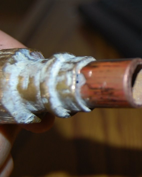

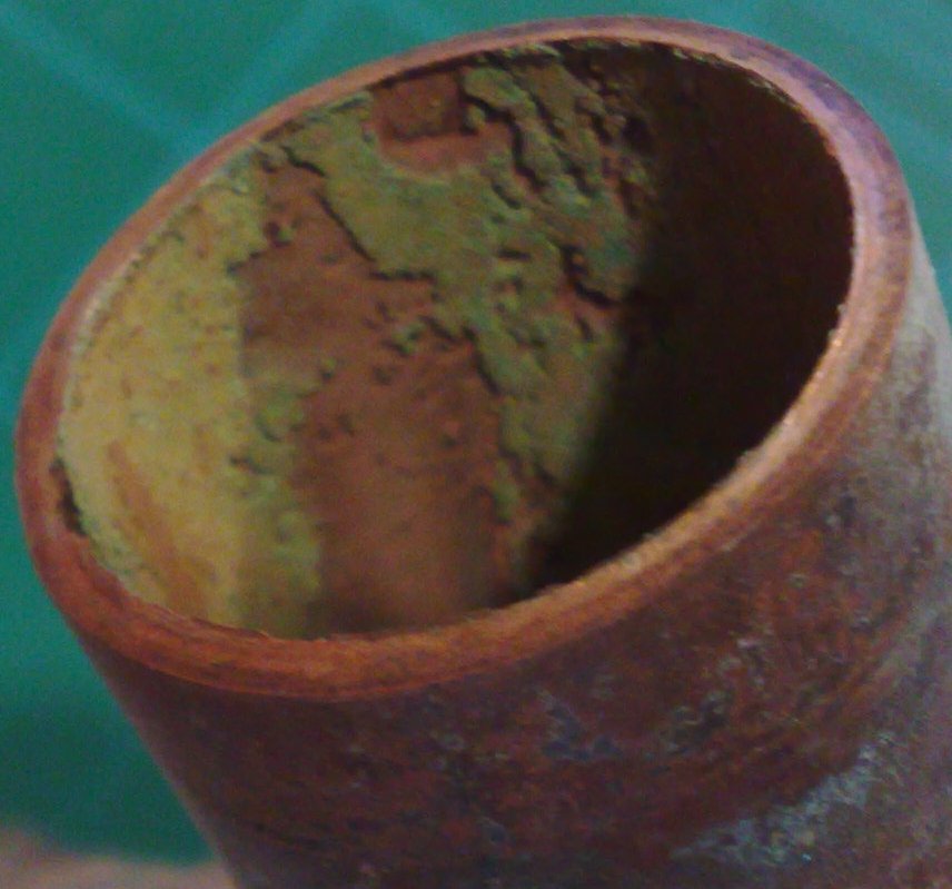

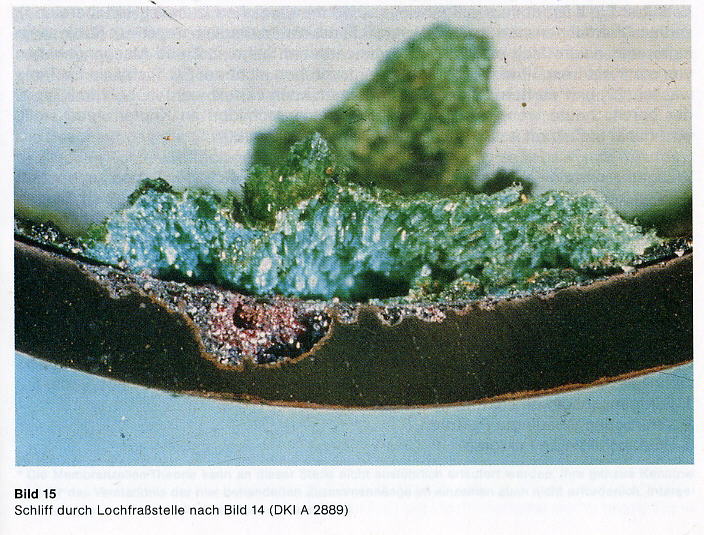

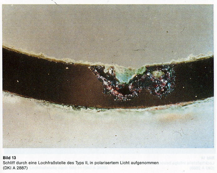

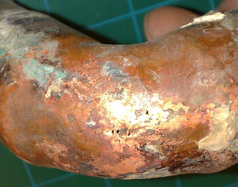

Мимопроходящий Опубліковано: 5 липня 2013 Поділитись Опубліковано: 5 липня 2013 Он смайлик забыл поставить. Такой у него "черный" юмор. ..........понятно..... Добавлено через 5 минут Для страждущих приведу фото "страшной меди" Их тоже хватает, но надо понимать причины. Скажу только, что в условиях воды Украины, они практически отсутствуют. А все-таки, каковы основные причины этой зелени? Посилання на коментар Поділитися на інших сайтах More sharing options...
Korni Опубліковано: 5 липня 2013 Поділитись Опубліковано: 5 липня 2013 А все-таки, каковы основные причины этой зелени? Это токсины вылазят. Добавлено через 3 минуты Боюсь, что на форумах общаются в основном продавцы, и специально нанятые люди. Монтажникам сейчас не до форумов - сезон знаете-ли... А владельцы домов могут разве что зайти и почитать, наткнувшись случайно в Google... Ничего личного... ekoplastik - это как раз недвусмысленный намёк. Люди, которые знают меня лично, с таких Ваших предположений только улыбнуться могут. Вы всё больше и больше теряете личное моё уважение. Попрошу больше ко мне напрямую не обращаться и не цитировать. Тем более, Вы уже и трохи чуши добавляете... по-поводу водоподготовки, например. Это я Вам как сервисант Будеруса говорю. Посилання на коментар Поділитися на інших сайтах More sharing options...
Мимопроходящий Опубліковано: 5 липня 2013 Поділитись Опубліковано: 5 липня 2013 Это токсины вылазят. Ничего себе!!! Где-ж они такую воду взяли?!! Посилання на коментар Поділитися на інших сайтах More sharing options...
