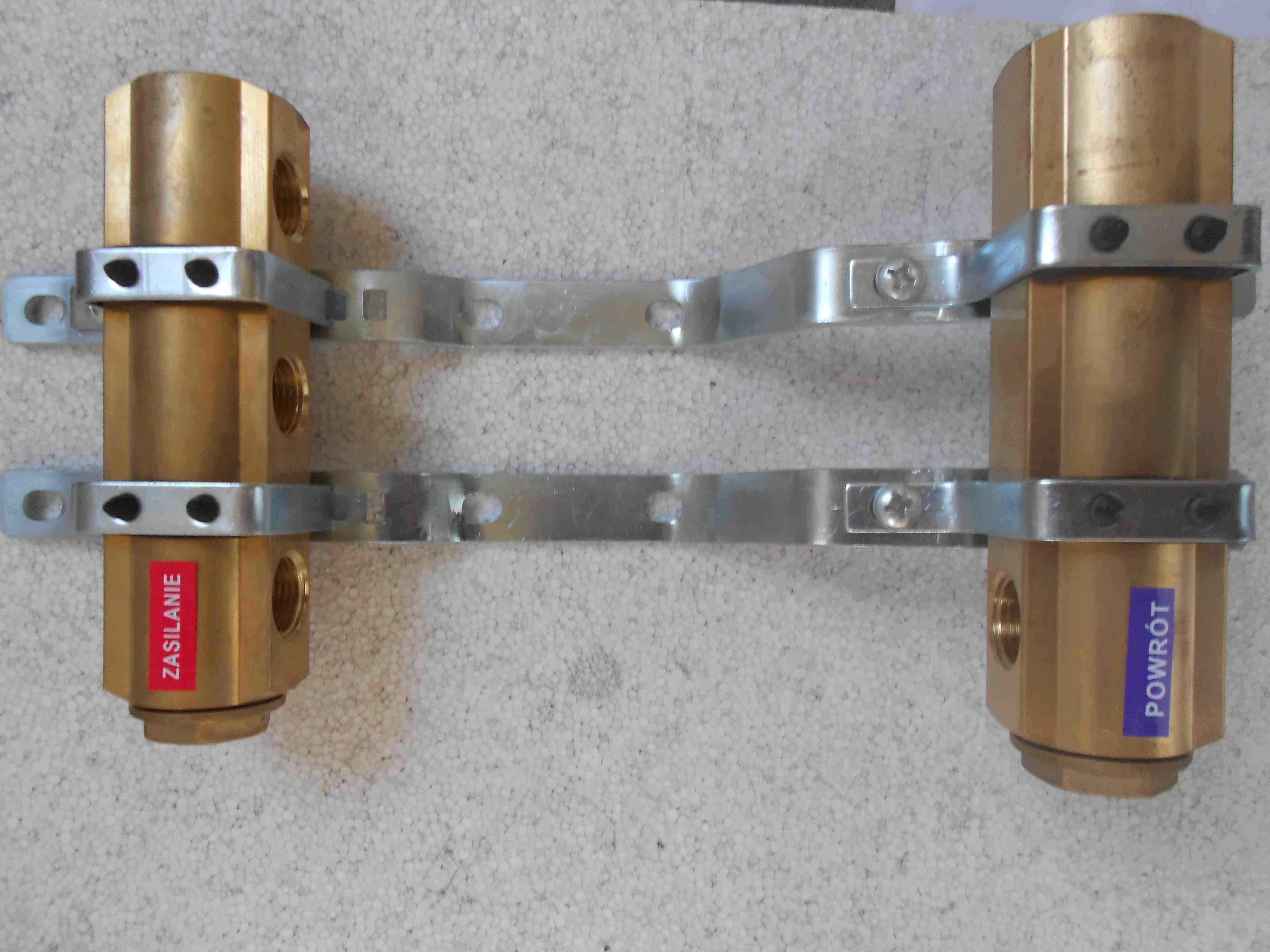

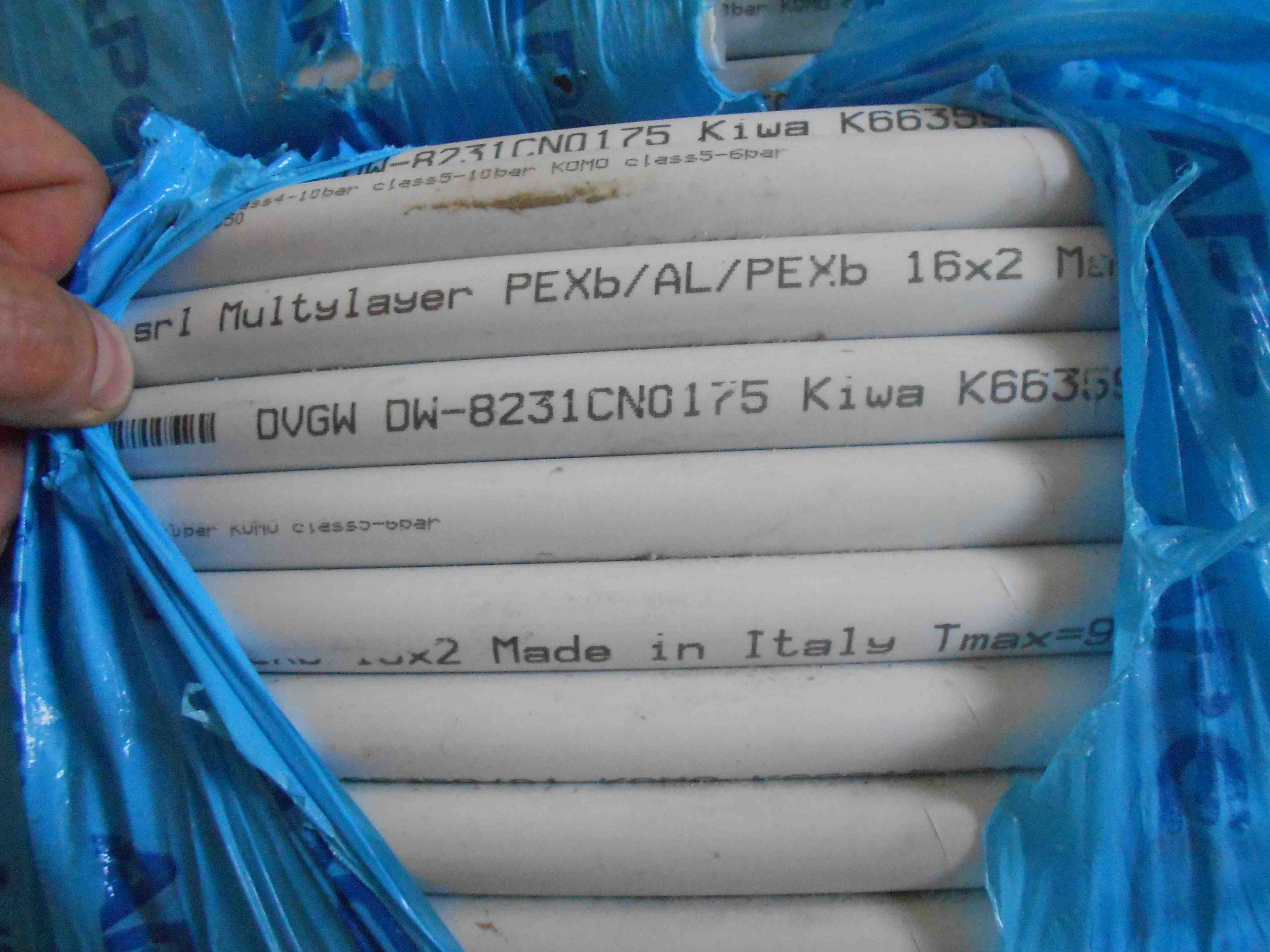

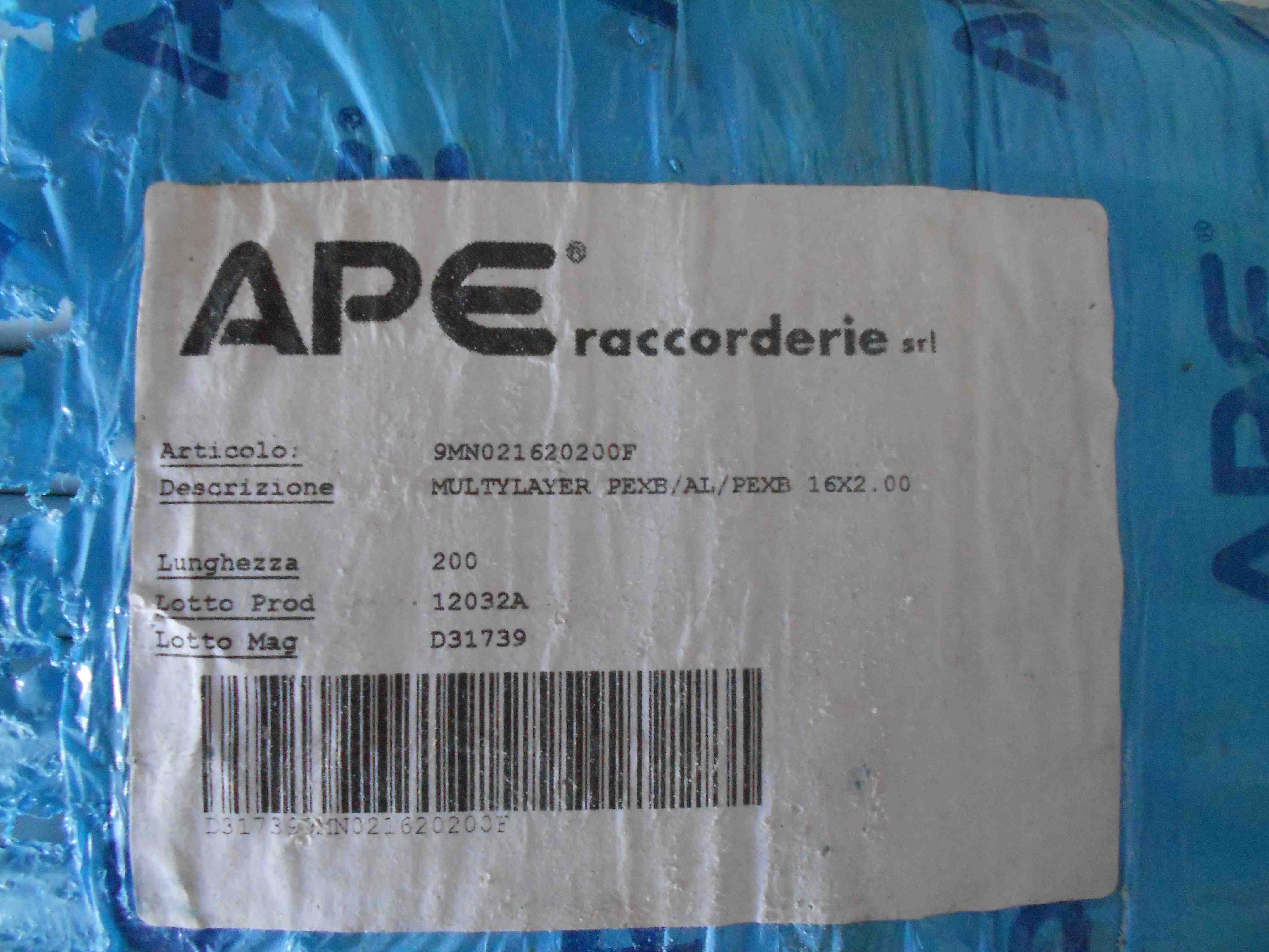

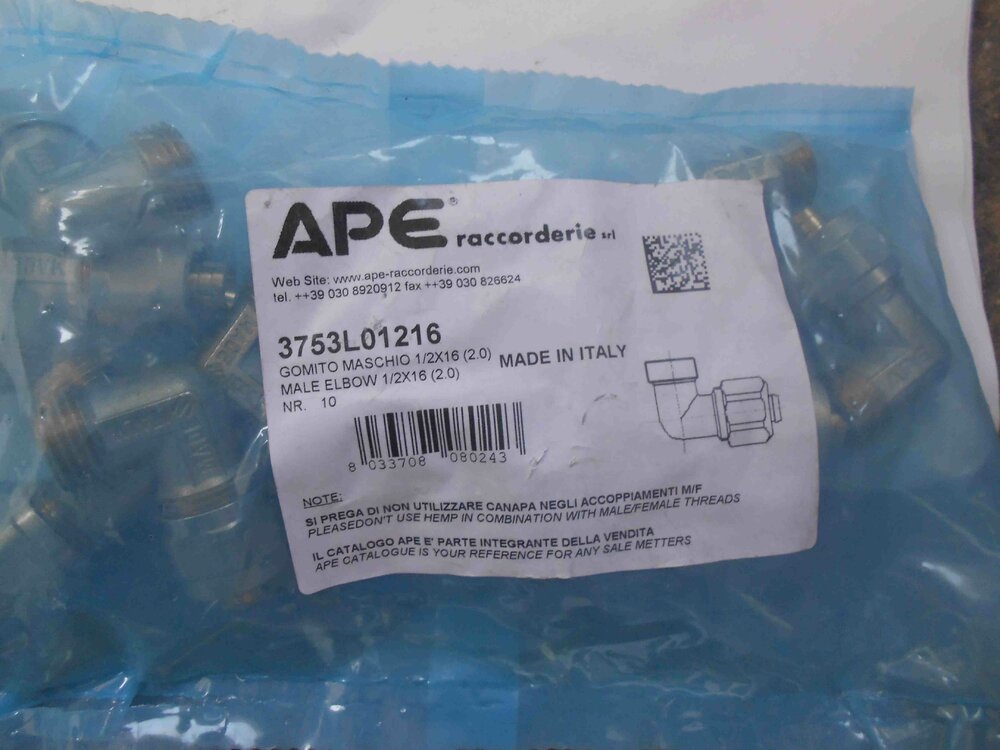

andr.Ю. Опубліковано: 25 червня 2013 Поділитись Опубліковано: 25 червня 2013 (змінено) Здравствуйте! Прочитал форум и решил обратиться с вопросом. Приобрел по совету продавцов трубу APE 16X2 для системы теплых полов в доме. При этом сантехник сказал, что ей можно провести и всю разводку по дому, так как с ней легко работать. Насколько она надежна? Меня смущает тип соединения и не потечет ли она в местах соединения в скором времени. К сожалению опытных сантехников в нашем городке нет, а из других городов ехать не хотят в виду достаточного количества работы на местах, поэтому самому приходится вычитывать форумы тратя уйму времени и постигать азы для контроля и совета по делу при монтаже. Не знаю как выложить фото для совета по комплектующим, которые мне подсунули. Змінено 25 червня 2013 користувачем andr.Ю. Посилання на коментар Поділитися на інших сайтах More sharing options...

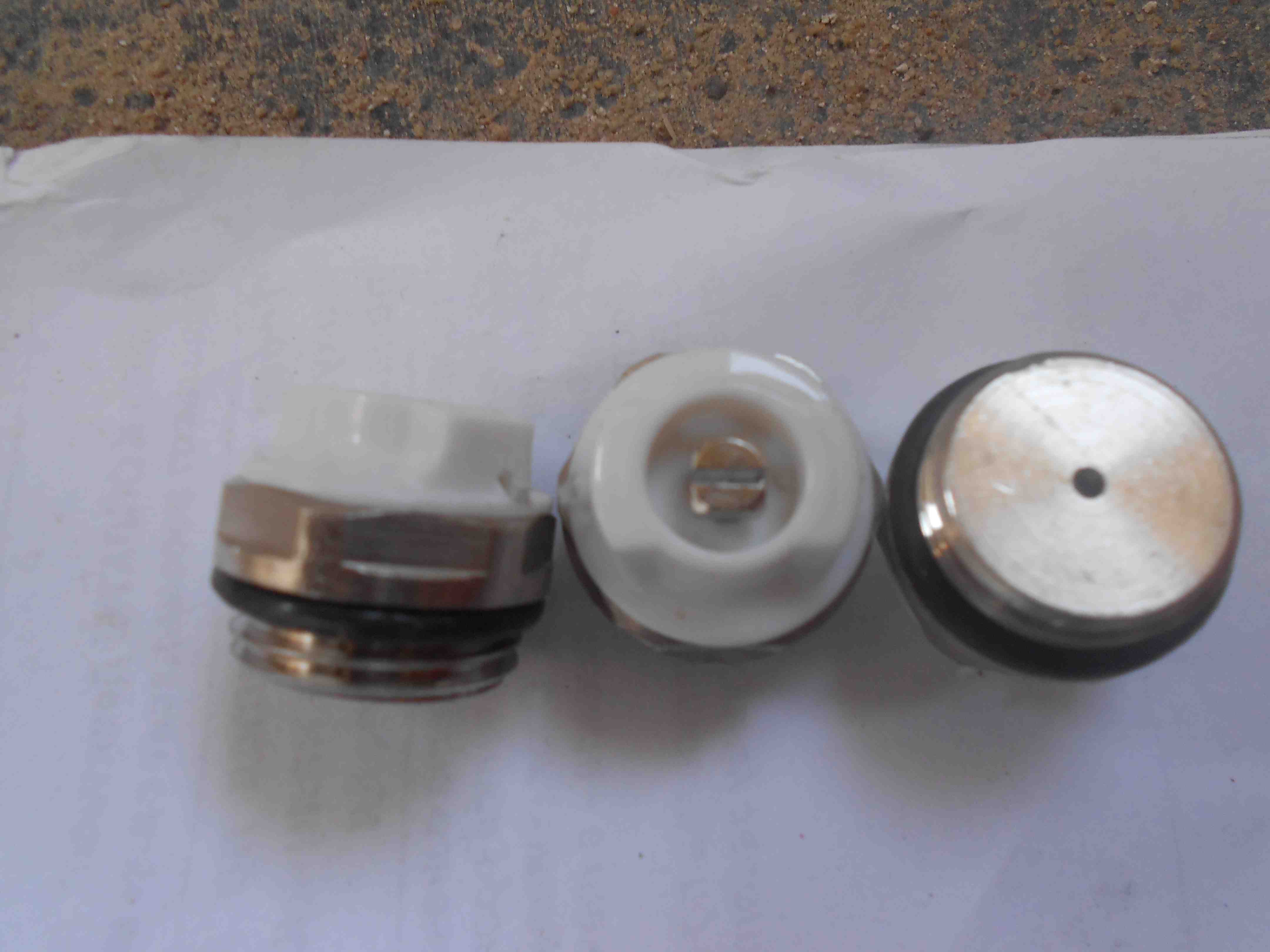

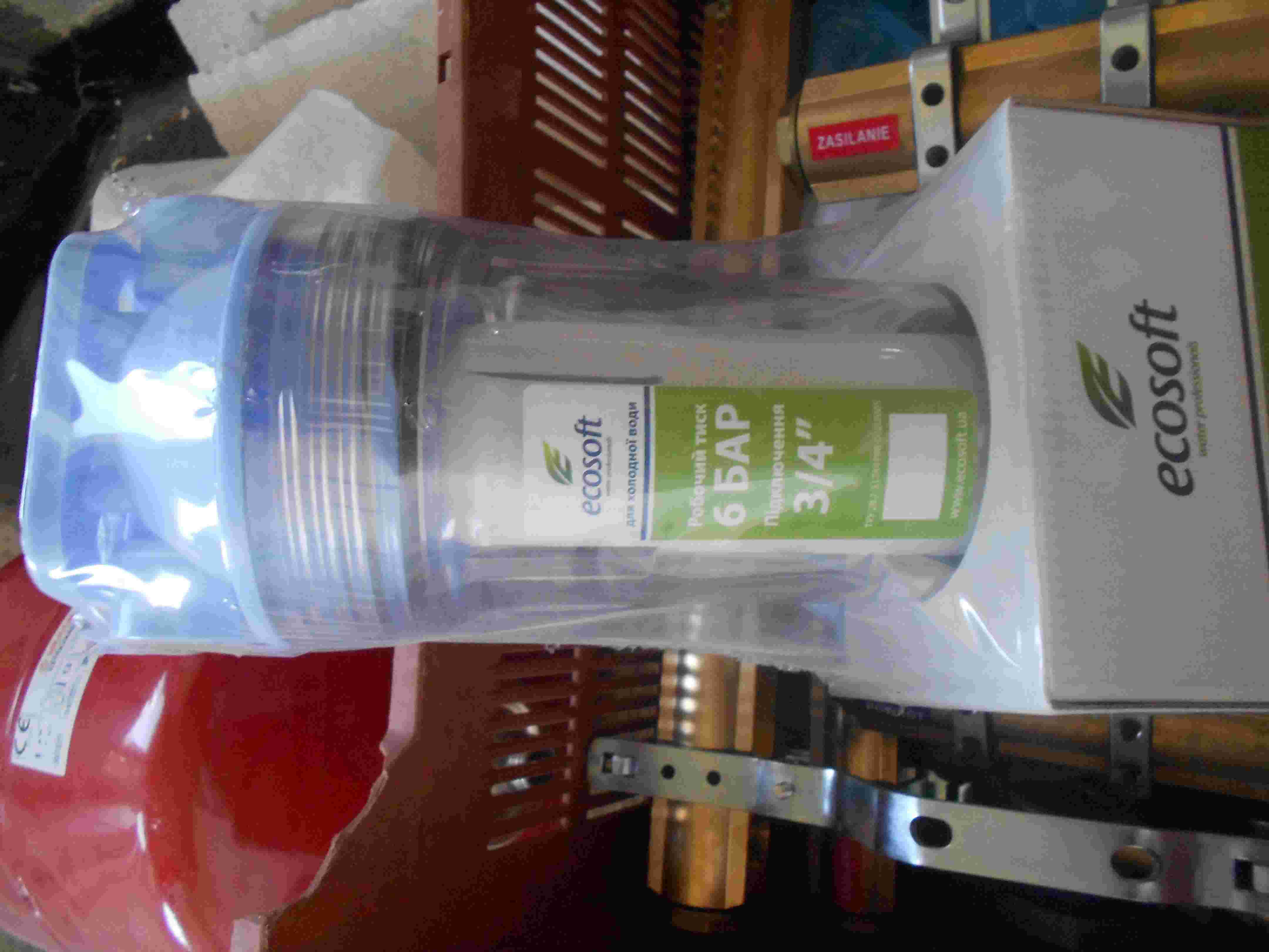

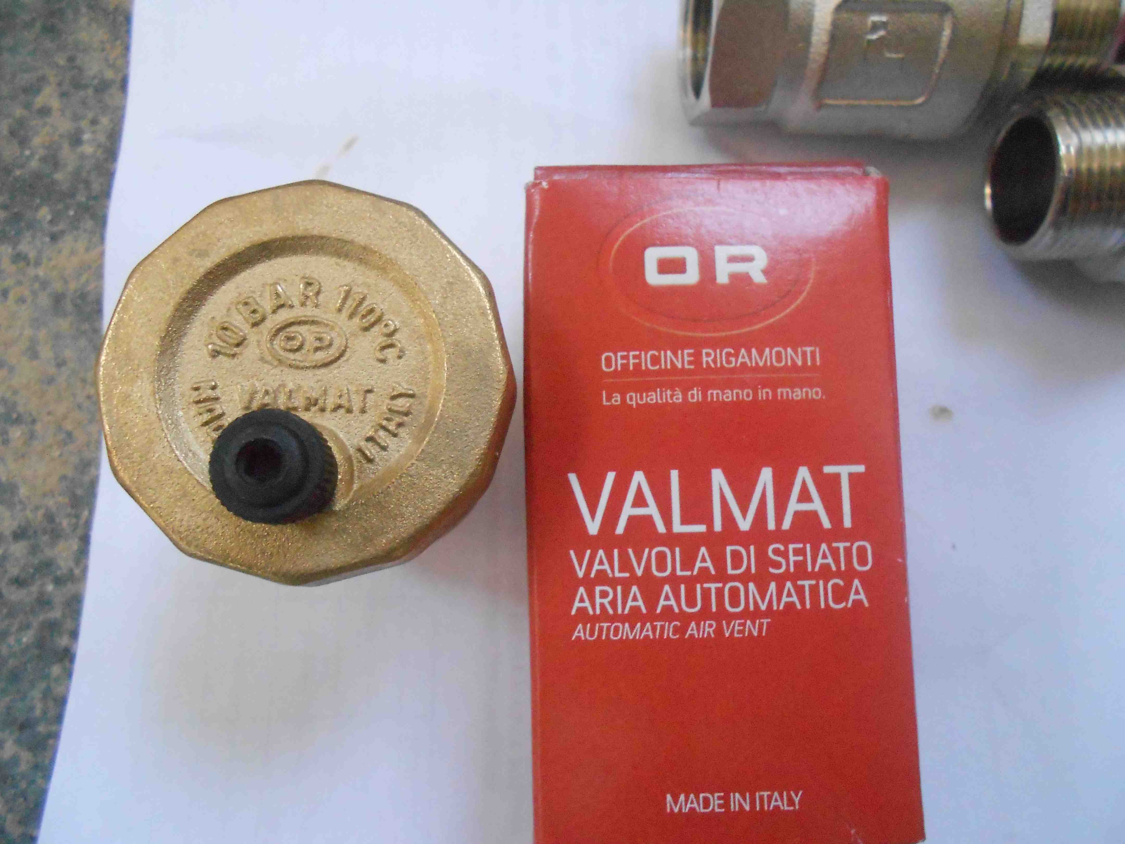

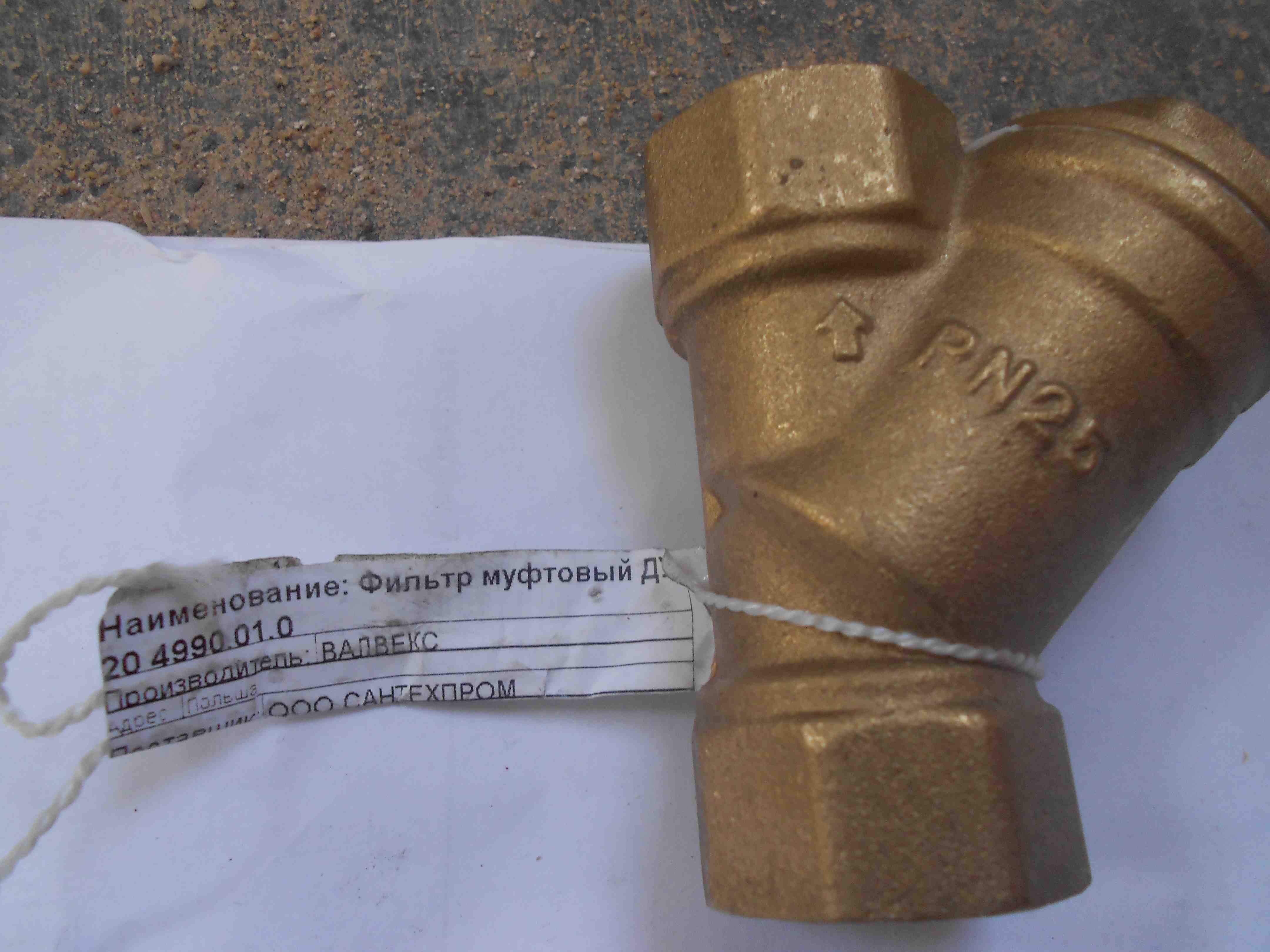

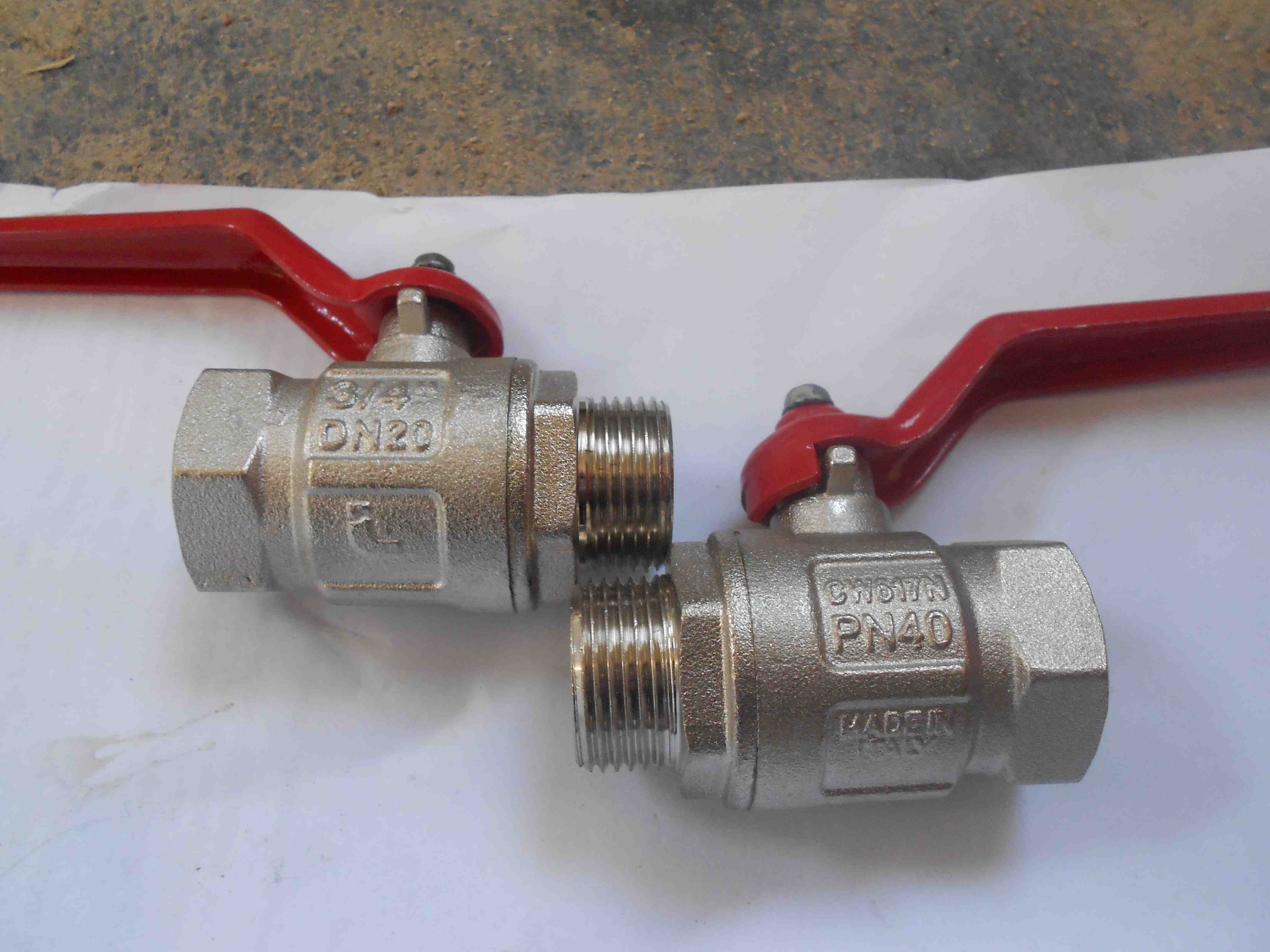

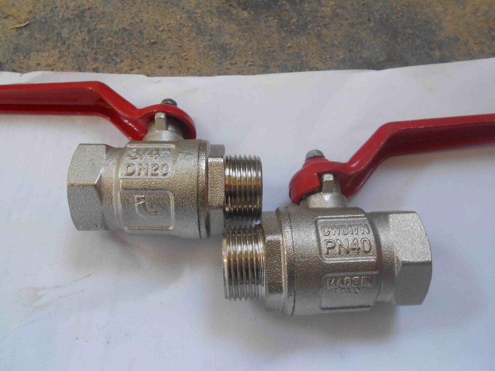

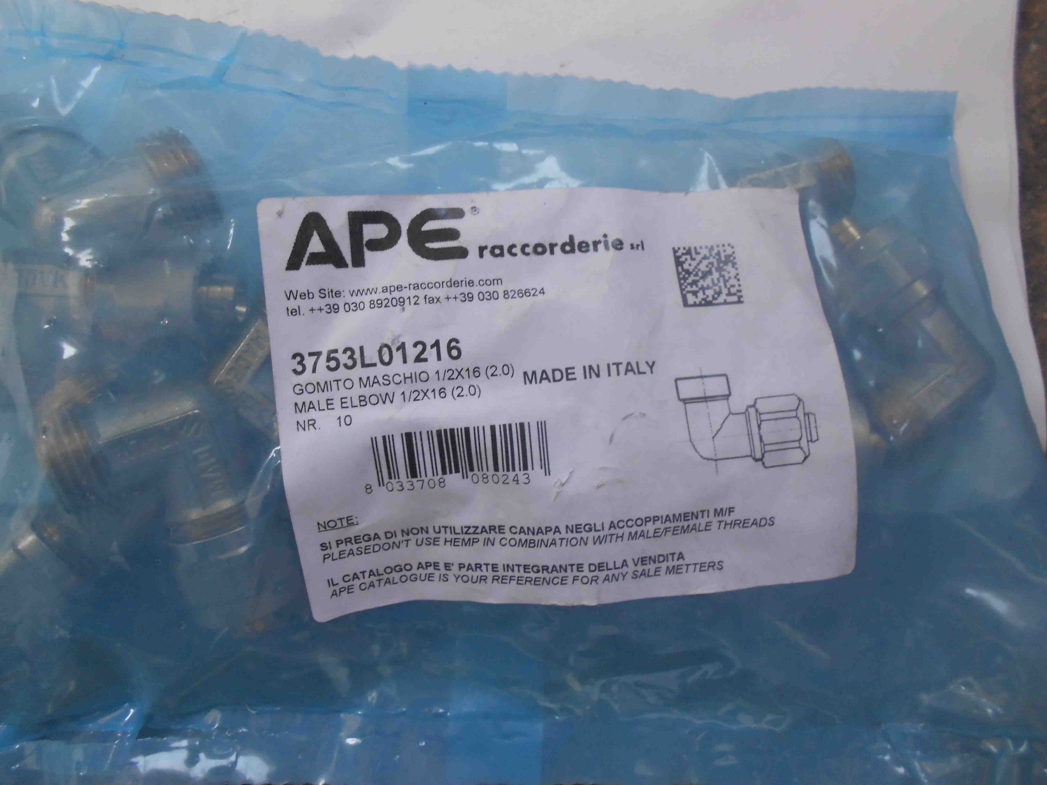

andr.Ю. Опубліковано: 25 червня 2013 Поділитись Опубліковано: 25 червня 2013 Также набрал принадлежностей, посоветуйте пожалуйста, что отдать и что взять взамен, либо выбор неплохой? Деталей больше, но кое что сфотографировал. Заранее спасибо за Ваши квалифицированные коментарии и критику. Посилання на коментар Поділитися на інших сайтах More sharing options...

Анатолий62 Опубліковано: 26 червня 2013 Поділитись Опубліковано: 26 червня 2013 Приобрел по совету продавцов трубу APE 16X2 для системы теплых полов в доме. И по чём они с вас "содрали"(если не секрет)????? что ей можно провести и всю разводку по дому Ей то можно,подвести воду к радиаторам и кранам,её проходной способности не хватит и на 2 метровых радиатора...... Не знаю как выложить фото для совета по комплектующим, которые мне подсунули. Эт Вы правильно заметили))) Вобщем так- резьбовые фитинги в утиль( как вариант собрать в мешок и дать мешком по голове продавцу в магазине- хотя не поможет ,не дойдёт до него) Хотя можете и поставить- а потом через каждые пол года заниматься затяжкой соединений))-т.е. только на обжим!. Соляной фильтр ,который Вам насоветовали поставить на СО- в мусор, без объяснений химических процессов! Всё остальное -нормально-работать будет. 1 Посилання на коментар Поділитися на інших сайтах More sharing options...

kiriljan Опубліковано: 27 червня 2013 Поділитись Опубліковано: 27 червня 2013 её проходной способности не хватит и на 2 метровых радиатора -вы уверены? Соляной фильтр -фильтр -обычная механика ,соли там не увидел. -по фитингам - соглашусь,пожалуй.. Посилання на коментар Поділитися на інших сайтах More sharing options...
