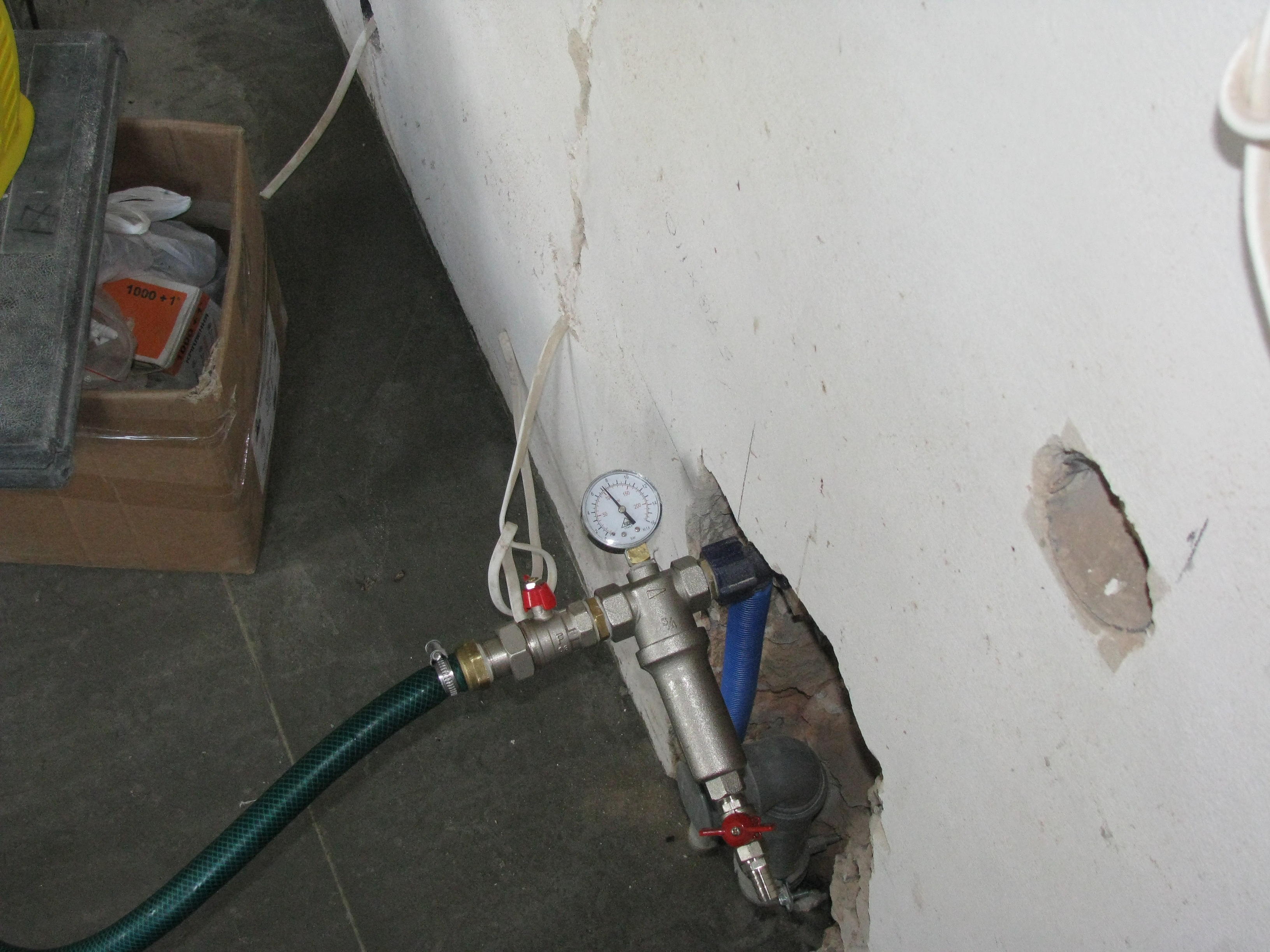

troll_9000 Опубліковано: 17 лютого 2013 Поділитись Опубліковано: 17 лютого 2013 мы напрмер используем радиальный пресс, там смотровые окошки, чтоб видеть дошла ли труба до нужного момента, но опять же нюанс, можно пропустить фитинг не опрессовав его. __ А еще не видно на глаз, когда губки изношены, опрессовал, дал 5 атм - нормально, дал 8 атм - потекло Это не в пику, а из опыта Посилання на коментар Поділитися на інших сайтах More sharing options...
naupv Опубліковано: 17 лютого 2013 Поділитись Опубліковано: 17 лютого 2013 дал 8 атм - потекло А зачем давать 8? Мазохист?:D 1 Посилання на коментар Поділитися на інших сайтах More sharing options...
murava Опубліковано: 17 лютого 2013 Поділитись Опубліковано: 17 лютого 2013 А зачем давать 5 ? Дадим 3, чо уж. Посилання на коментар Поділитися на інших сайтах More sharing options...
troll_9000 Опубліковано: 17 лютого 2013 Поділитись Опубліковано: 17 лютого 2013 А зачем давать 8? Мазохист? Патаму шо на трубе написано PN 10 Значит, должа держать 10. А на 8 течет. И шо делать? Посилання на коментар Поділитися на інших сайтах More sharing options...

bgt Опубліковано: 17 лютого 2013 Поділитись Опубліковано: 17 лютого 2013 А еще не видно на глаз, когда губки изношены, опрессовал, дал 5 атм - нормально, дал 8 атм - потекло А зачем на глас ? Я свой ремсовский пресс каждый года проверяю на то, как он зажимает. Есть бумажка что все ок. (пару раз ремонтировали). Если не дожмет. Приеду в гости к Ремс и попрошу компенсировать. Пока еще протечек нет. А вот недавно давил котеджик, так флекс потек после 6 атм. На трубе (бухта 500 метров) порез. Причем наружный слой был целым, а внетренний похож на спайку. При давлении проявился. После устранения дали 10 атм все простояло неделю... Первый раз такое встречал. 2 Посилання на коментар Поділитися на інших сайтах More sharing options...
B.S.V. Опубліковано: 18 лютого 2013 Поділитись Опубліковано: 18 лютого 2013 а что не так? брак или поделка? Подделка под Китай? Несмотря на много куе вложенных денег, просто нерабочая система, несколько протечек и все не по феншую. Стяжка не залита (ура), поэтому задача все снять (куда дальше пойдет, не знаю) и сделать по новому. Укладывая на ТП и остальное, довольно дорогое покрытие, человек просто хочет спать спокойно. Добавлено через 1 минуту А зачем давать 8? Мазохист?:D Значит я супермазохист (меньше 10 никогда не даю). Воздухом правда 7-8. 2 Посилання на коментар Поділитися на інших сайтах More sharing options...

bgt Опубліковано: 18 лютого 2013 Поділитись Опубліковано: 18 лютого 2013 Значит я супермазохист (меньше 10 никогда не даю). Воздухом правда 7-8. я так давил керхером ) а ротенбергером и то более ) Посилання на коментар Поділитися на інших сайтах More sharing options...
