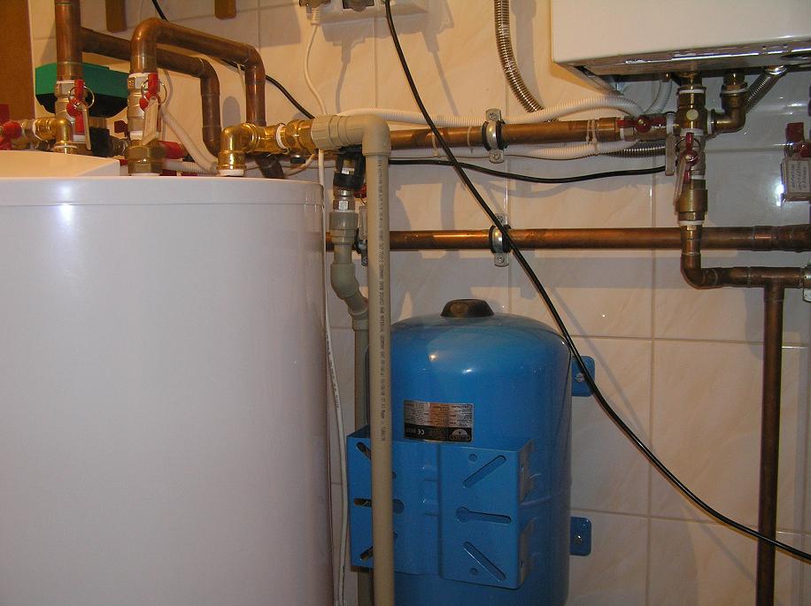

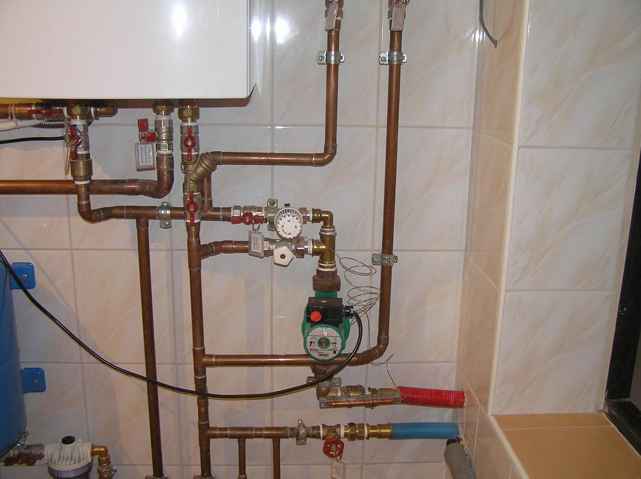

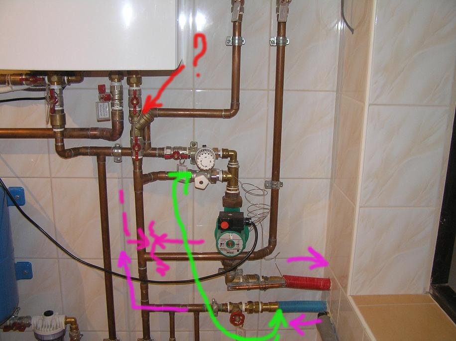

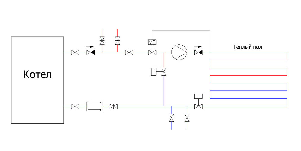

Пирог стен в доме 0,5 лицевого кирпича + 2 * 4 см пенопласта + 1 черновой кирпич. Площадь дома 140 кв.м., не поштукатурен. На первом этаже 60 кв.м. ТП, а на втором только радиаторы, кроме ванной. Котел настенный дымоходный Vailant AtmoTec 24 кВт + бойлер косвенного нагрева на 150 л. Если я ставлю теплый пол на 45 градусов, то подача в батареи на второй этаж не производиться, все забирает ТП. Если опустить пол на 35 градусов, то подача на второй этаж есть. Так как дом еще не поштукатурен, и нет внутренних дверей, сейчас больще 17 градусов температура не подымается (много щелей). Вопрос с чем может быть связана то, что батареи не греються? Может мощности котла не хватает, или надо поставить циркуляционный насос или я переживаю зря? Обвязку котла выкладываю во вложении. Спасибо за консультацию.

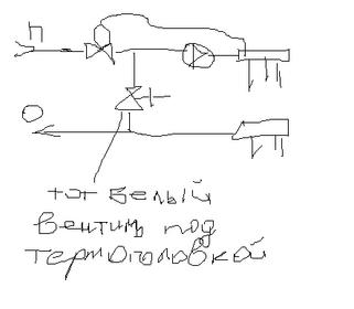

Каково функциональное предназначение вентиля под термостатической головкой теплого пола? Он открыт, закрыт полностью... или приоткрыт?
вроде это типа байпассный вентиль(для регулирования протекания по малому кругу) ....мне кажется в нашем случае он закрыт просто....
Советую приоткрыть или вобще для начала открыть полностью, а далее отрегулировать на баланс вашей системы отопл и системы ТП
Данный вентиль приоткрыт и по словам сантехников предназначен для "тонкой" регулировки ТП. Попробуем открыть его полностью.

И ляжет все лежмя, особенно радиаторный контур... Нафотайте еще крупный план под котлом и полностью панораму котельной..
Покамест, предварительно ме мнение - обвязка неверна, сантехникам - в школу.
Давайте посмотрим что получается:
Котельный насос дает нам воду, она доходит до головки с выносным датчиком и заталкивается в полы, если датчик дает команду открыться.
Далее насос теплых полов прогоняет водичку через теплый пол, она выходит из гребенки, минует барашковый краник с красной ручкой, попадает в трубопровод обратки и тут - о чудо - под действием силы пендюлей насоса теплого пола влетает в раскрытые объятия обратного стояка радиаторного контура, который открыт для всех и чудно устремляется вверх в противоток насосу подачи ( от того симптом холодных батарей при 45 - все забирает пол, прикрыл пол на 30 - меньше заходит в обратку батарей, напор котельного насоса чуть меньше и все работает, нет противотока).
Как лечить: краник "точной настройки" (надо же, тюнинг какой. Вообще-то в этой схеме краник точной настройки - это барашковый с красной ручкой) убрать от обратки, соединить простой трубочкой от тройника перед насосом тп до места перед (!) краником с барашкой. Все пустится, вода тп закольцуется и заработает верно.
Тут есть еще пару хомутиков, которые исправятся после вышеуказанной переделки... например: в данном случае обвязки обратная вода, поступающая через "белый краник точной настройки" мешается с обраткой радиаторов, что недопустимо.... ибо например пол работает в режиме 35/30, а радиаторный контур 65/50, то обратка уже буте подсасываться температурой минимум 40....
Я ничо не нахомутал после пива? Таки в школу?

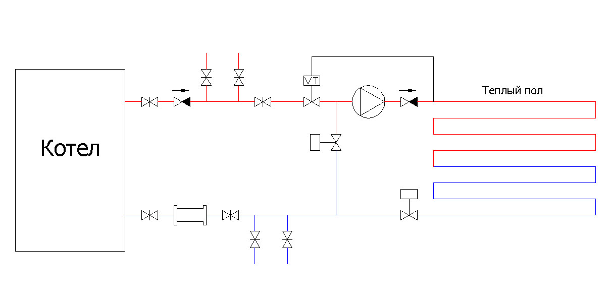

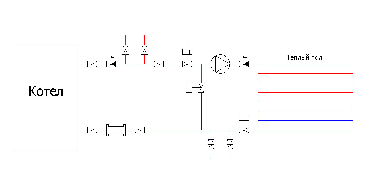

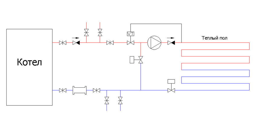

Вот выкладываю упрощенную схему, как я понял по показаной фотке

Схема не корректна. А я - таки прав :) Там грубое нарушение - подогрев обратки тп обрпткой радиторов.
Приглядитесь и подумайте, я эту с виду простую обвязку минут десять курил.

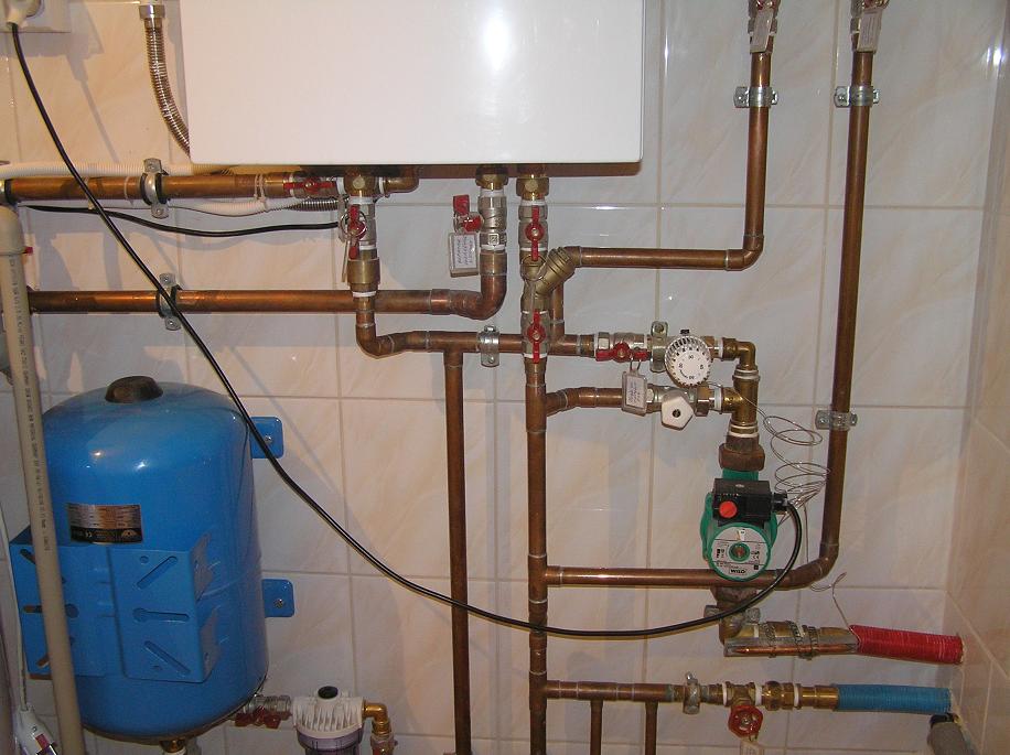

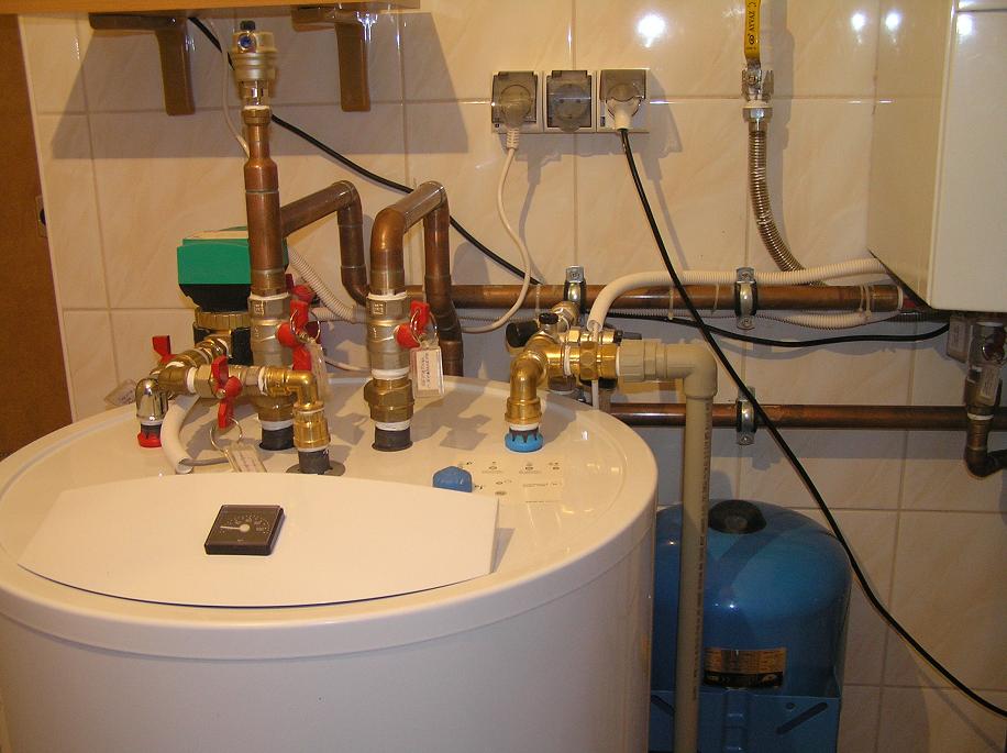

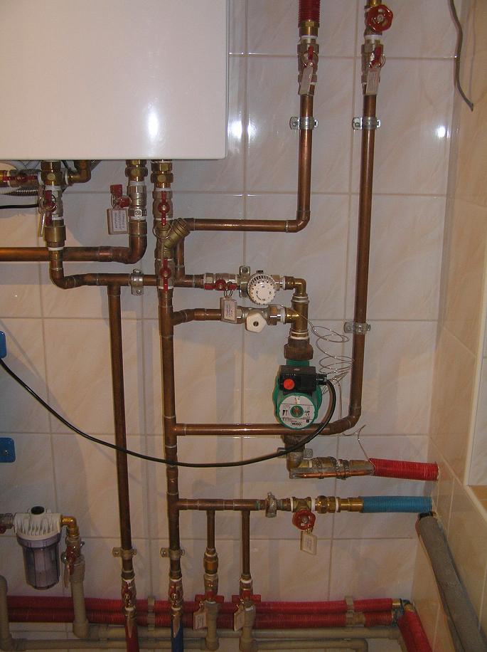

Спасибо за содействие. Выкладываю все фотки, что есть на данный момент.

кстати да...тут я с вами согласен обратка ТП подогревается обраткой радиаторов немного.....но у человека проблема в другом

Судя из фоток, я кажись прав.
Сантехникам неувязку и суть стоит пояснить, переделка не особо сложна и абсолютно не затратна во времени.
Хотя, человеку свойственно ошибаться, может я чего не так понял в схеме....
Привлеките кого-то со стороны, пусть полазить по обвязке, пощупает ручками и прийдет к разумному решению.

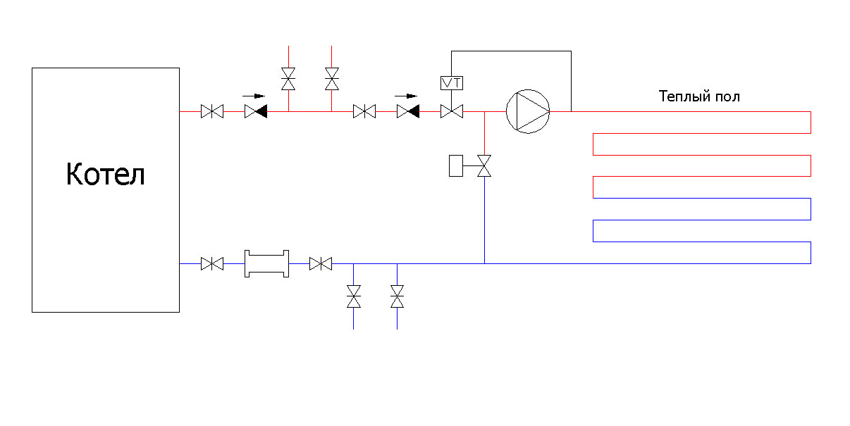

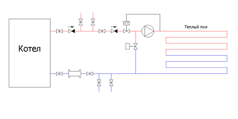

Виноват, поправился.

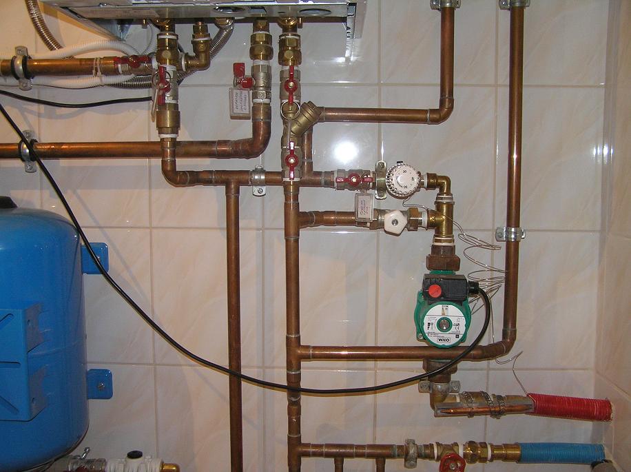

1. То, что есть.
2. То, что надо (ИМХО).
Вот, уже к истине ближе... второй обратный клапан можно убрать за ненадобностью

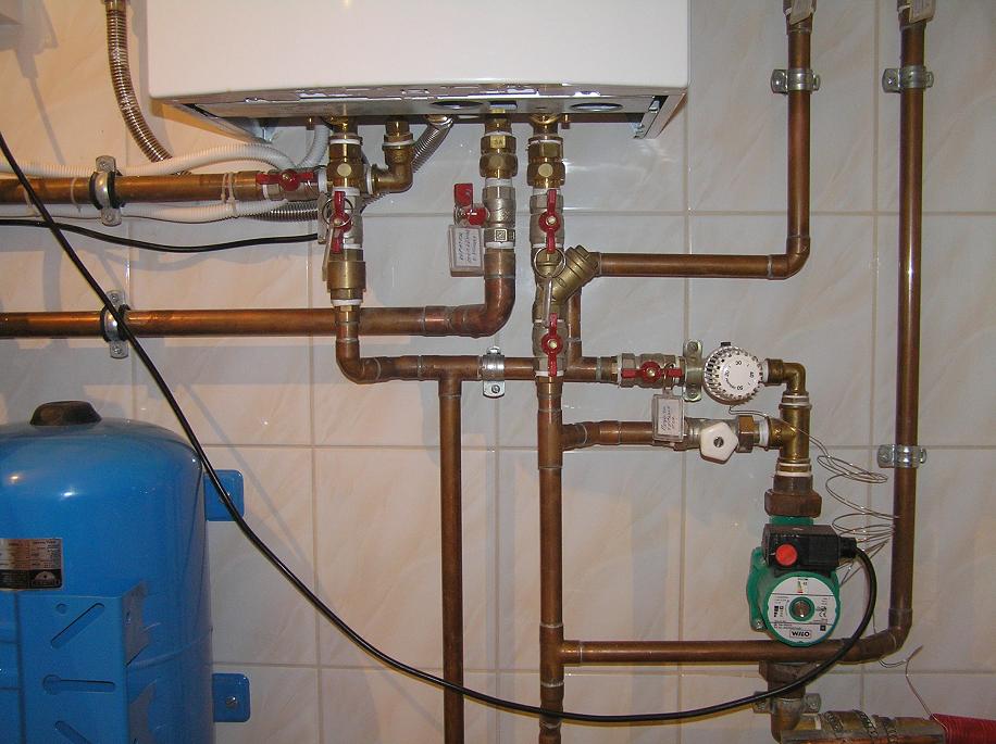

А Вы не могли бы на фото указать, где магистраль подачи (радиаторы) на второй этаж?
У меня самого очень похожая конструкция, только насос на обратке пола.
Но что-то мне кажется ... клапан этот для чего-то нужен, могут грабли без него какие-нибудь приключится.
Вверх две трубы как раз и пошла магистраль радиаторов. Да ситуация похожая, как описывает murava. Если увеличить температуру теплонасителя, то сначала котел "замирает" не подает в магистраль радиаторов, а вот обратка как-раз горячее подачи на радиаторы.

у меня еще вопрос появился - в аттаче, что к моему посту, выделенное красной стрелкой устройство - это грязесборник (который с сеточкой)?
(очень похоже на такой, который ставят перед фильтрами в квартирах...)
если это он - будет ли он работать в том положении в котором он установлен ... ум...головой вверх?
