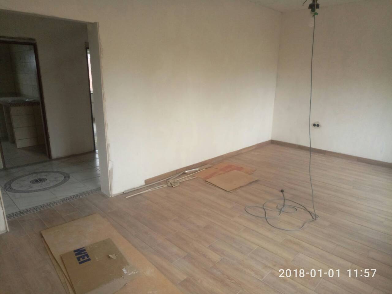

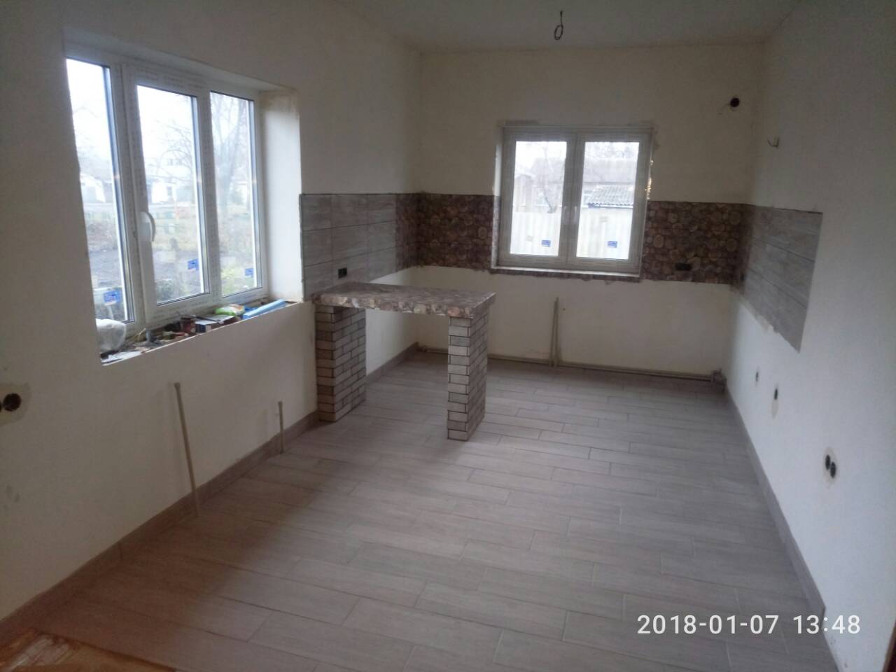

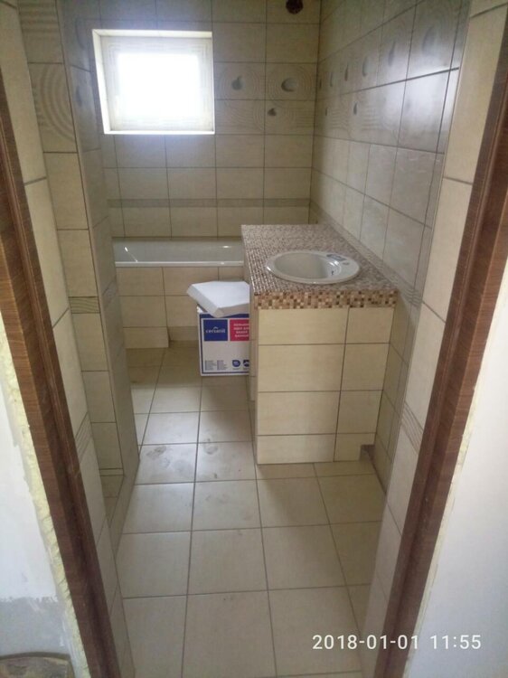

etalonukr Опубліковано: 8 січня 2018 Поділитись Опубліковано: 8 січня 2018 Привет всем. Прочел тему, но однозначно ответ не получил. Вводные данные: Дом 134 м2, стена первого этажа кирпич 38 см + утеплитель 100 мм ваты , стена второй этаж 300 мм газобетон УДК + 50 мм ваты/ 1-ый этаж 80 м2 ( теплый водяной пол покрытый керамогранитом) , второй этаж мансарда ( 64 м 2 ) отопление радиаторами с высокой теплоотдачей ( Al ), перекрытие по деревянным балкам 200мм с утепление. Крыша 200мм стропила, утеплитель 200мм. Окна REHAU БРИЛИАНТ с энергосберегающим стекло пакетом и расширенными камерами. Точки водоразбора : 1шт кухня ( раковина ) , 3шт ванная ( душ + ванная + умывальник ) , 1шт сан узел второй этаж. Кол-во проживающих 1 ребенок + 2 взрослых ( пока ). Все делал сам с отцом, дошли до отопления и тут остановился. Изначально планировал конденсационник, уже даже выбрал : baxi duo-tec compact 24 ga - 715 евро. Но, первое лох...ся с отводом конденсата, не оставил канализацию.. Сделать в принципе можно, но уже очень-очень трудно. И не сделал линию рециркуляции ГВС ( это не относиться к конденсационнику, но тоже л...х , уже положен плитка по кухне ) Второе, нужно усовершенствовать схему, так как хочется комфортно пользоваться ГВС и продлить жизнь оборудованию, так как не очень хорошо дергать котел вперед -назад на мин. открытие крана. Решил, возьму одно-контурный котел + БКС . Одно-контурный решил Fondital Itaca 28 , так как что 24 кВ что 28 кВ стоит одинаково - 450 евро. Но тут, есть одно но, вроде все хорошо, но нужно кроме БКС еще ставить трехходовой электрический клапан, а это не очень дешевая штука ( от 100 евро ). И в итоге как минимум 450 +110 + 120 ( БКС на 100 л ) = 680 евро - 700 евро. Начал смотреть двух-контурники, но опять с изменением системы под мои хотелки комфортного пользования ГВС. То есть, Двух-контурный + эл.бойлер . Эл. бойлер постоянно в розетке, а ГВС с котла закрыта краном ( механически и нет протока ГВС ). Когда надо много горячей воды ( ванную принять ) , идут в котельную, закрываю краном ( механически ) бойлер и открываю ГВС котла. Но есть огромный минус, точнее не комфорт в пользовании , постоянно ходить и крутить краны. Практически стоимость 480 евро котел Fondital Itaca 24кВ + стоимость эл.бойлера 110-130 евро = 590-620 евро. Но постоянно зимой-летом работает эл.бойлер. Еще один вариант : двухконтурный котел с встроенным бойлером на 30 л ( Fondital ) цена за 24 кВ - 495 евро , 28 кВ - 540 евро. Дополнительно в системе оставлю тройник с краном, чтобы на перспективу поставить эл.бойлер . Самый оптимальный вариант последний, только одно меня смущает. Из-за постоянного роста стоимости энергоносителей, вроде разумнее взять конденсационный котел, так как отопление низкотемпературное ( теплый водяной пол ) и в этом диапазоне максимальное КПД у конденсационника. Но тут сразу доп.затраты на канализацию ( вывод через фундамент в приемную яму для воды с крыши ) + постоянно ходить переключать механически краны ГВС котла и бойлера. Либо одно-контурный конденсационный ( стоит одинаково с двух-контурным котлом практически ) + БКС ( самый дорогой вариант ). Что скажут уважаемые форумчане. Фото частичного ремонта прикладываю ( еще тему о стройке не создавал, но фотографии есть с момента разметки фундамента до настоящего времени ). Посилання на коментар Поділитися на інших сайтах More sharing options...
