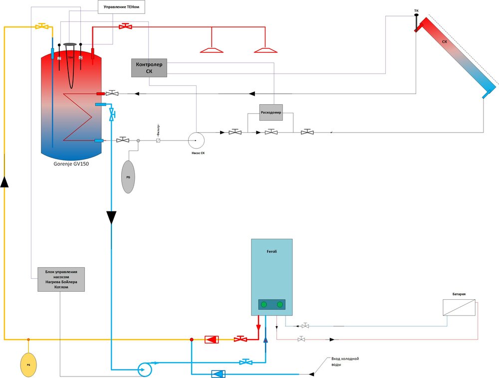

server2006 Опубліковано: 28 червня 2015 Поділитись Опубліковано: 28 червня 2015 Всем доброго время суток! Купил Бойлер Gorenje GV150 косвенного нагрева . Есть котел двухконтурный Feroli. И в связи с тарифами на энергоносители уже доделываю солнечные коллектора. Возник вопрос как правильно все это соединить. Вот хочу так , что скажите. 1 Посилання на коментар Поділитися на інших сайтах More sharing options...
Interso Опубліковано: 28 червня 2015 Поділитись Опубліковано: 28 червня 2015 Всем доброго время суток! Купил Бойлер Gorenje GV150 косвенного нагрева . Есть котел двухконтурный Feroli. И в связи с тарифами на энергоносители уже доделываю солнечные коллектора. Возник вопрос как правильно все это соединить. Вот хочу так , что скажите. Судя по схеме,правильное решение.:flag1: Насос загрузки бойлера от газового котла привяжите к термостату температуры бойлера и желательно что бы он был отдельный. 2 Посилання на коментар Поділитися на інших сайтах More sharing options...
server2006 Опубліковано: 29 червня 2015 Поділитись Опубліковано: 29 червня 2015 Понял спасибо! Делал эту схему отталкиваясь от вашей. А то что у GV150 тен стоит с веху это нормально, мне кажется он не будет прогревать до дна если что, может сделать фланец новый так чтобы тены поглубже опустить с нержавейки я читал что родной фланец все равно долго не живет. (%D1%81%D1%81%D1%8B%D0%BB%D0%BA%D0%B0%20%D0%BD%D0%B0%20%D0%B8%D0%B7%D0%BE%D0%B1%D1%80%D0%B0%D0%B6%D0%B5%D0%BD%D0%B8%D0%B5%20%D1%83%D1%81%D1%82%D0%B0%D1%80%D0%B5%D0%BB%D0%B0) Посилання на коментар Поділитися на інших сайтах More sharing options...

server2006 Опубліковано: 3 липня 2015 Поділитись Опубліковано: 3 липня 2015 Interso А если посмотреть на схему комфорта Senior Duval то правильней будет так Или всетаки делать по вашей? Посилання на коментар Поділитися на інших сайтах More sharing options...
Interso Опубліковано: 3 липня 2015 Поділитись Опубліковано: 3 липня 2015 Interso А если посмотреть на схему комфорта Senior Duval то правильней будет так Или всетаки делать по вашей? А где какая схема и по какой моей? Посилання на коментар Поділитися на інших сайтах More sharing options...

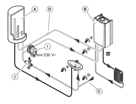

server2006 Опубліковано: 3 липня 2015 Поділитись Опубліковано: 3 липня 2015 А где какая схема и по какой моей? Это Ваша www.stroimdom.com.ua/forum/showpost.php?p=1198864&postcount=217 А ниже Senior Duval drive.google.com/open?id=0B-Riyn3a4WRDSlF3V2VMWUV4NmM Посилання на коментар Поділитися на інших сайтах More sharing options...
Interso Опубліковано: 3 липня 2015 Поділитись Опубліковано: 3 липня 2015 Это Ваша www.stroimdom.com.ua/forum/showpost.php?p=1198864&postcount=217 А ниже Senior Duval drive.google.com/open?id=0B-Riyn3a4WRDSlF3V2VMWUV4NmM Та схема что от Senior Duval она лучше так как там есть отдельный вход в бойлер для загрузки,такая же схема есть и у Протерма. В бойлере Горенье есть отверстие для рециркуляции,вот прекрасно вы сожете сделать так как на вашем первом рисунке и схема будет работать отлично. Появились они совсем недавно,видимо читают наш форум. Посилання на коментар Поділитися на інших сайтах More sharing options...

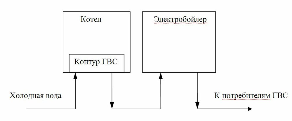

VW2010 Опубліковано: 24 листопада 2015 Поділитись Опубліковано: 24 листопада 2015 Хочу добавить бойлер в систему ГВС так как нарисовано на схеме с первой страницы темы. Хватит ли бойлера объемом 50 литров (есть старенький) или нужен большего объема - литров сто? Посилання на коментар Поділитися на інших сайтах More sharing options...
teris Опубліковано: 30 листопада 2015 Поділитись Опубліковано: 30 листопада 2015 [ATTACH]474341[/ATTACH] Хочу добавить бойлер в систему ГВС так как нарисовано на схеме с первой страницы темы. Хватит ли бойлера объемом 50 литров (есть старенький) или нужен большего объема - литров сто? Скажите, а что вы хотите добиться? Какая цель бойлера? Бойлер будет включен в сеть 220? Посилання на коментар Поділитися на інших сайтах More sharing options...
