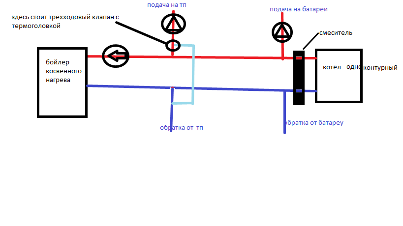

hpp Опубліковано: 9 січня 2010 Поділитись Опубліковано: 9 січня 2010 Добрый день. Имеем примерно такую схему отопления (я художник от слова худо). Первый этаж и ванная на втором отапливаются тёплым полом, на втором этаже 3 радиатора, пока без термоголовок. Есть желание автоматизировать работу тёплого пола и батарей. На второй этаж хочу поставить программато, а на первый просто термостат на тп. Возникла проблема: котёл нельзя отключать, так как не будет работать косвенник и соответственно не будет гарячей воды. Есть мысль организовать таким образом, что бы автоматика управляла работой насосов тёплого пола и батарей соотвественно. Нуждаюсь в советах по лучшему обусройству. П.С. котёл Юнкерс турбо 24 кв с заглушеной гарячей водой, площадь ТП 95 м2, общая пощадь дома 180 м2. Посилання на коментар Поділитися на інших сайтах More sharing options...
Сергей 31 Опубліковано: 9 січня 2010 Поділитись Опубліковано: 9 січня 2010 Насос Т.П. полезней чтобы работал постоянно. Программатор поставьте в разрыв фазы насоса радиаторного контура. Посилання на коментар Поділитися на інших сайтах More sharing options...
hpp Опубліковано: 9 січня 2010 Автор Поділитись Опубліковано: 9 січня 2010 Насос Т.П. полезней чтобы работал постоянно. А тп можно как нибудь регулировать автоматически? (я понимаю, что у тп большая инерционность, но все же) Посилання на коментар Поділитися на інших сайтах More sharing options...

Сергей 31 Опубліковано: 9 січня 2010 Поділитись Опубліковано: 9 січня 2010 А тп можно как нибудь регулировать автоматически? Можно. Но это повлечет за собой переделку системы. А художник это не худо. У меня дома свой такой есть. Дедушка у нас малюет. 1 Посилання на коментар Поділитися на інших сайтах More sharing options...

Сергей_84 Опубліковано: 10 січня 2010 Поділитись Опубліковано: 10 січня 2010 А тп можно как нибудь регулировать автоматически? (я понимаю, что у тп большая инерционность, но все же) можно: поставте перед вашим трехходовиком термоклапан с электротепловой головкой (например Калеффи) и подключите ее к термостату который вы собираетесь установить. Когда температура в комнате достигнет нужного Вам значения термостат заставит головку закрыть клапан и прекратит поступление теплоносителя к трехходовому клапану а значит и к ТП.Ну а насос пожеланию: может работать а может и нет. Дальше идем.....есть у меня схемка одна, сейчас под Вас интерпретирую. Эта схема избавит от постоянного тактования котла при всех выключенных контурах, котел включится тольок когда он нужен и выключится когда не нужен совсем Кстати если мощности котла не хватате на одновременное нагревание бойлера, ТП и радиаторов, можно установить приоритет ГВП, путем размыкания цепей реле 2 и 3 при нагреве ГВп Посилання на коментар Поділитися на інших сайтах More sharing options...
hpp Опубліковано: 10 січня 2010 Автор Поділитись Опубліковано: 10 січня 2010 извините за дилетантский вопрос, но если программатор выключил котел включится ли он при падении температуры обратки? Посилання на коментар Поділитися на інших сайтах More sharing options...
Сергей_84 Опубліковано: 10 січня 2010 Поділитись Опубліковано: 10 січня 2010 извините за дилетантский вопрос, но если программатор выключил котел включится ли он при падении температуры обратки? контакты програматора это все равно что кнопка выключения котла. Если вы ее выключили , то котел не включится пока вы ее опять не включите. Пэтому в схеме есть 3 паралельных варианта включения котла по логике Или-ИЛи Посилання на коментар Поділитися на інших сайтах More sharing options...
Brakus Опубліковано: 10 січня 2010 Поділитись Опубліковано: 10 січня 2010 В таком случае есть несколько вариантов автоматизации Вашей системы: 1 Замена трехходового на почти такой же только под сервопривод, поскольку существующий привод поставить неполучетса, и можно ставить к. регулятор темп., но это потянет за собой дополнительные нежеланные ростраты. 2 Можно на колектор тп просто поставить сервоголовки, розбить на зоны и соеденить с зональным регулятором, ну а родиаторы регулировать простыми термоголовками.:D 1 Посилання на коментар Поділитися на інших сайтах More sharing options...
