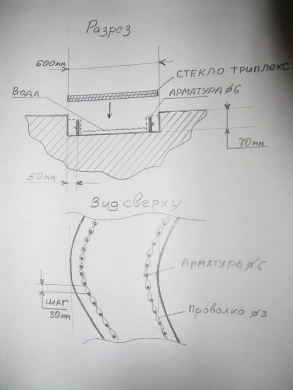

-КУЛИБИН- Опубліковано: 8 січня 2010 Поділитись Опубліковано: 8 січня 2010 Нужно найти правильное решение. Есть задача, положить стекло триплекс неровной формы на ручей . Главная проблема как сделать ровную площадку под стекло достаточной прочности. Сейчас есть бетонная канава формы ручья и арматура (см рисунок) Вижу два варианта 1.По линии пунктира залить крепким бетонным или другим раствором…. 2.Сверху на арматуру поварить вдоль ручейка 25 уголок на который потом ляжет стекло В каждом варианте вижу свои недостатки и достоинства. В первом под нагрузкой может лопнуть стяжка и стекло упрется в арматуру и….капец Плюс это возможность создать гладкую и ровную поверхность Во втором варианте минус это трудоемкость (поварить уголок с изгибами) да и самое главное идеально ровный ,чтоб стекло на нем лежало (герметик не предлагать тк стекло нужно снимать для периодической мойки вышесказанного) У кого есть светлые мысли? Посилання на коментар Поділитися на інших сайтах More sharing options...
Шарманщик Опубліковано: 8 січня 2010 Поділитись Опубліковано: 8 січня 2010 А ежели проложить под стекло жгут каучуковый или евонные аналоги, может даже шланг высокого давления, как более доступный? Вдоль оный разрезать и одеть на ваши железяки? А ежели стяжка будет - дык на дюбелях и забыть про арматуру и трещины... Посилання на коментар Поділитися на інших сайтах More sharing options...
-КУЛИБИН- Опубліковано: 8 січня 2010 Автор Поділитись Опубліковано: 8 січня 2010 А ежели проложить под стекло жгут каучуковый или евонные аналоги, может даже шланг высокого давления, как более доступный? Вдоль оный разрезать и одеть на ваши железяки? А ежели стяжка будет - дык на дюбелях и забыть про арматуру и трещины... Это как уплотнитель а как правильно сделать основу? Посилання на коментар Поділитися на інших сайтах More sharing options...
Шарманщик Опубліковано: 8 січня 2010 Поділитись Опубліковано: 8 січня 2010 Замените арматуру на уголок или Т- отбразный профиль и разрезав шланг, может быть взять даже и достаточно солидного диаметра, просто насадить разрезом на ребро железяки...там же не супер крутые загибоны, что б не возможно было погнуть??? Цена - копейки... Второй вариант - резьбовые стойки с фетровыми прокладками для стопора дверей - тоже не разорительно. Посилання на коментар Поділитися на інших сайтах More sharing options...
Starper Опубліковано: 9 січня 2010 Поділитись Опубліковано: 9 січня 2010 Нужно найти правильное решение. Есть задача, положить стекло триплекс неровной формы на ручей . Насколько я понял, по триплексу планируют ходить люди. Иначе зачем городить весь огород? Ведь стекло может прекрасно лежать под своим весом на нескольких точках. Решал подобную проблему несколько лет назад. Только там было посложнее. В кабинете банкира-подиум высотой 15см. По центру подиума-триплекс диаметром 2,5м. Под стеклом должно было быть Эльдорадо, как его представлял себе банкир: каньйоны из золота, река, деревья, освещение дневное и ночное по мановению пальца. Планировалось, что банкир будет восседать со своим столом по центру стеклянного круга, попирать ногами мир, так сказать. Кроме довольно сложной и компактной инженерии столкнулся с такой сложностью: - никто из производителей триплекса не дает гарантии на динамические нагрузки. На статические-да, пожалуйста. Представил себе:-подбегает к банкиру секретарша на шпильках и...вместе они летят в пропасть..Хотя такого быть не могло. Просто трещины бы пошли. А стекло можно выставить на что угодно жесткое. Я планировал устанавливать металлические опоры, сошлифованые идеально в горизонте. Диаметр соприкосновения со стелом-4-5мм. P.S. Так и не удалось мне сотворить такое "торжество инженерной мысли". Банкир с первых минут общения начал остервенело торговаться, а дизайнеры-ему подгавкивать. И я для себя решил:-да пошли вы в ...опу со своим Эльдорадо.. P.P.S. Умоляю, не пытайтесь решить эту проблему строительными методами:-стяжка, арматура, уголок и проч. Это совсем другие технологии, и другие деньги, соответственно... Посилання на коментар Поділитися на інших сайтах More sharing options...
-КУЛИБИН- Опубліковано: 9 січня 2010 Автор Поділитись Опубліковано: 9 січня 2010 Насколько я понял, по триплексу планируют ходить люди. Иначе зачем городить весь огород? Ведь стекло может прекрасно лежать под своим весом на нескольких точках. Решал подобную проблему несколько лет назад. Только там было посложнее. В кабинете банкира-подиум высотой 15см. По центру подиума-триплекс диаметром 2,5м. Под стеклом должно было быть Эльдорадо, как его представлял себе банкир: каньйоны из золота, река, деревья, освещение дневное и ночное по мановению пальца. Планировалось, что банкир будет восседать со своим столом по центру стеклянного круга, попирать ногами мир, так сказать. Кроме довольно сложной и компактной инженерии столкнулся с такой сложностью: - никто из производителей триплекса не дает гарантии на динамические нагрузки. На статические-да, пожалуйста. Представил себе:-подбегает к банкиру секретарша на шпильках и...вместе они летят в пропасть..Хотя такого быть не могло. Просто трещины бы пошли. А стекло можно выставить на что угодно жесткое. Я планировал устанавливать металлические опоры, сошлифованые идеально в горизонте. Диаметр соприкосновения со стелом-4-5мм. P.S. Так и не удалось мне сотворить такое "торжество инженерной мысли". Банкир с первых минут общения начал остервенело торговаться, а дизайнеры-ему подгавкивать. И я для себя решил:-да пошли вы в ...опу со своим Эльдорадо.. P.P.S. Умоляю, не пытайтесь решить эту проблему строительными методами:-стяжка, арматура, уголок и проч. Это совсем другие технологии, и другие деньги, соответственно... Так может просветите как выйти из ситуации в моем случае? ДРУГИХ денег у меня сейчас нет Не то время.... Посилання на коментар Поділитися на інших сайтах More sharing options...
Starper Опубліковано: 9 січня 2010 Поділитись Опубліковано: 9 січня 2010 Так может просветите как выйти из ситуации в моем случае? ДРУГИХ денег у меня сейчас нет Не то время.... По моему разумению стекло должно опираться на множество жестких точек (ни в коем случае не мягких, дабы не спровоцировать непредсказуемых напряжений). Эти точки, вероятно, должны быть с винтовой регулировкой с мелким шагом. Винт еще должен иметь возможность контрения. А как это задекорировать-тут уж вопрос фантазии и дизайна. В моем случае я придумал металлический ствол дерева. Все ветки, направленые вверх, сошлифованы идеально перпендикулярно стволу. И таких деревьев-около сотни. Деревца эти согласны были изготовить макетчики профессиональные. А как поступить в вашем случае - даже посоветовать не смогу, не видя идеи дизайна. Ведь, как я понимаю, в таких вариантах дизайн - первичен. Посилання на коментар Поділитися на інших сайтах More sharing options...
-КУЛИБИН- Опубліковано: 9 січня 2010 Автор Поділитись Опубліковано: 9 січня 2010 По моему разумению стекло должно опираться на множество жестких точек (ни в коем случае не мягких, дабы не спровоцировать непредсказуемых напряжений). Эти точки, вероятно, должны быть с винтовой регулировкой с мелким шагом. Винт еще должен иметь возможность контрения. А как это задекорировать-тут уж вопрос фантазии и дизайна. В моем случае я придумал металлический ствол дерева. Все ветки, направленые вверх, сошлифованы идеально перпендикулярно стволу. И таких деревьев-около сотни. Деревца эти согласны были изготовить макетчики профессиональные. А как поступить в вашем случае - даже посоветовать не смогу, не видя идеи дизайна. Ведь, как я понимаю, в таких вариантах дизайн - первичен. На чертеже видно то .что уже есть в полу Общий дизайн достаточно сложный.... Арматура которая есть я так понял не подойдет тк точно не угадать высоту... Можно конечно погемороится и наварить на каждую арматрину шпильку Посилання на коментар Поділитися на інших сайтах More sharing options...

Nykytos Опубліковано: 12 січня 2010 Поділитись Опубліковано: 12 січня 2010 Кулібін Ви щось подібне задумали? (ссылка устарела) (ссылка устарела) Посилання на коментар Поділитися на інших сайтах More sharing options...
-КУЛИБИН- Опубліковано: 12 січня 2010 Автор Поділитись Опубліковано: 12 січня 2010 Кулібін Ви щось подібне задумали? (ссылка устарела) (ссылка устарела) Типа того Вы можете помочь? Посилання на коментар Поділитися на інших сайтах More sharing options...
