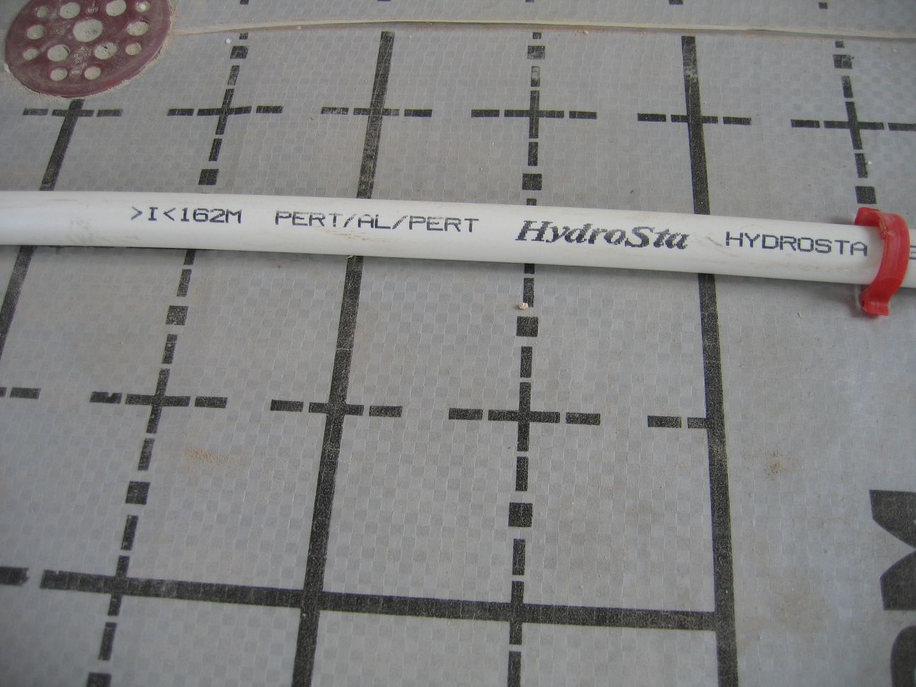

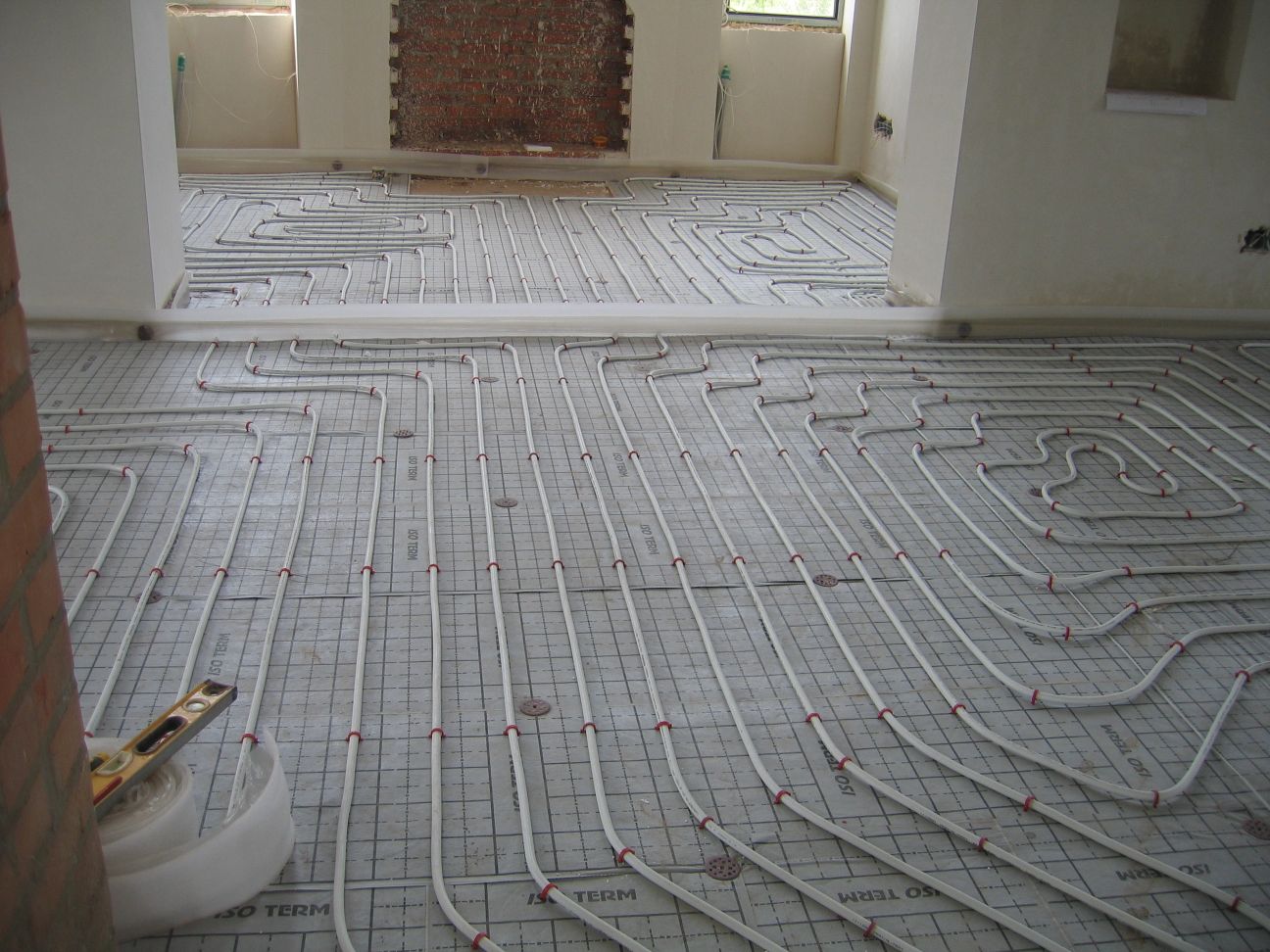

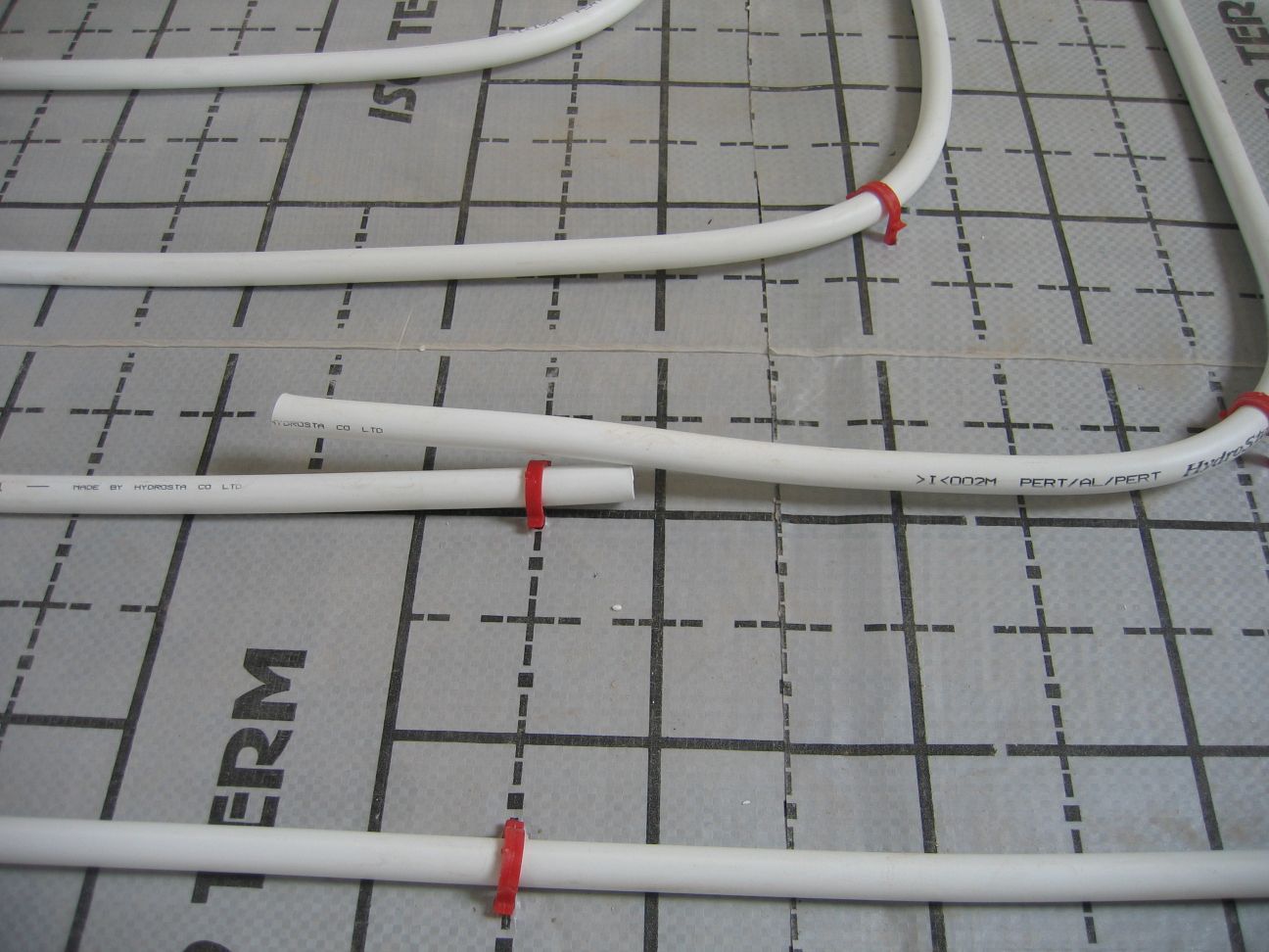

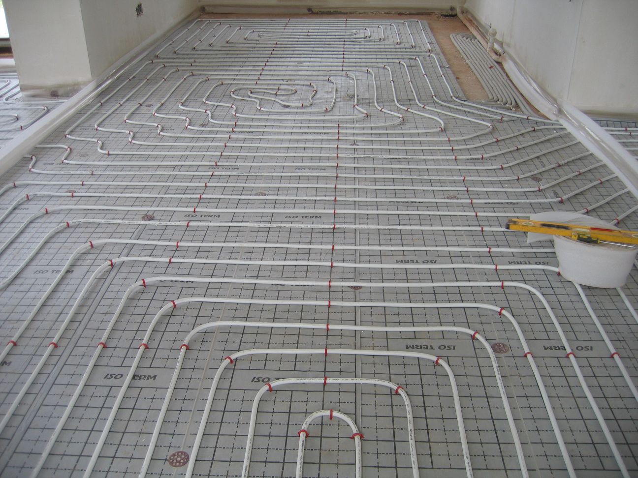

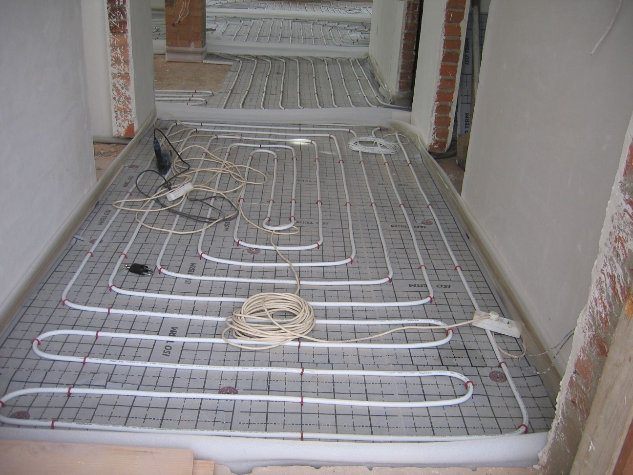

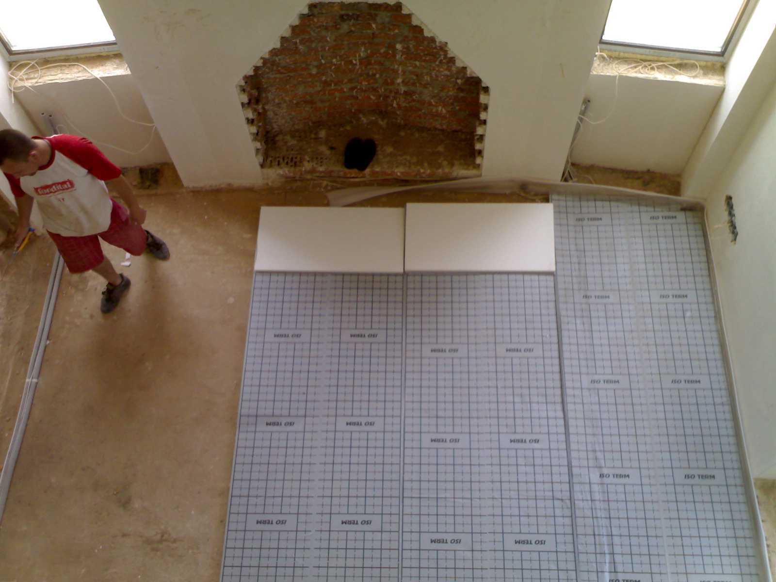

sergdanko Опубліковано: 21 червня 2010 Автор Поділитись Опубліковано: 21 червня 2010 Ну вот и накрутили ТП 1 Посилання на коментар Поділитися на інших сайтах More sharing options...
sergdanko Опубліковано: 25 червня 2010 Автор Поділитись Опубліковано: 25 червня 2010 Следующий этап 1 Посилання на коментар Поділитися на інших сайтах More sharing options...

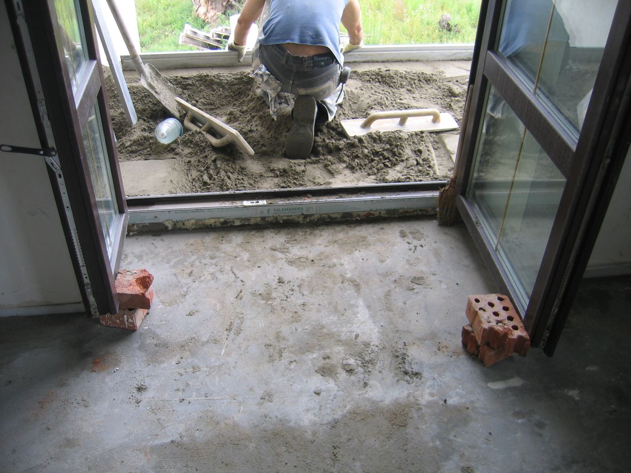

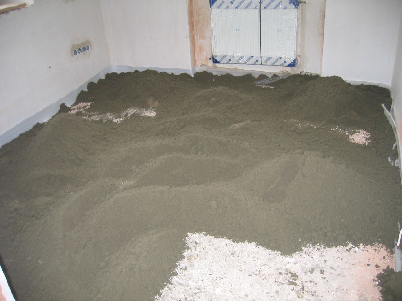

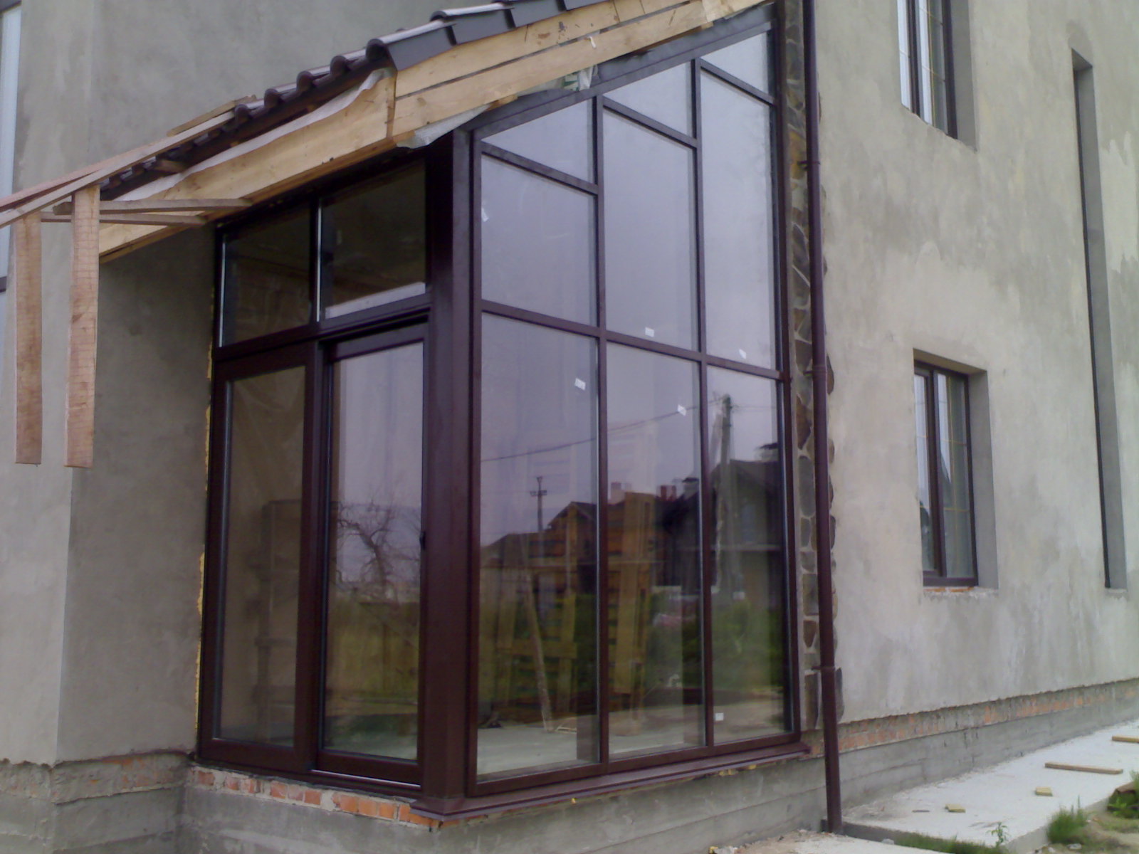

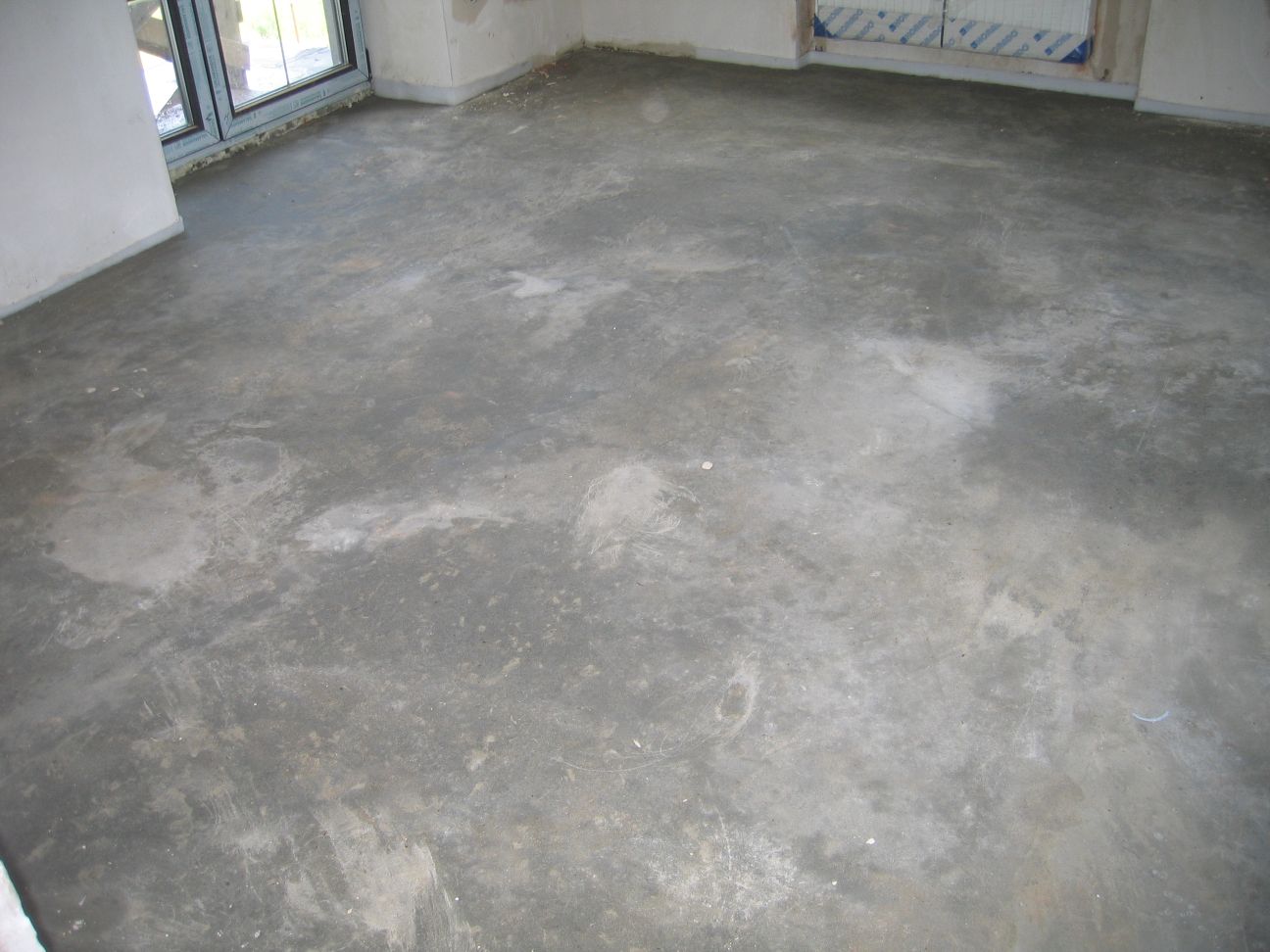

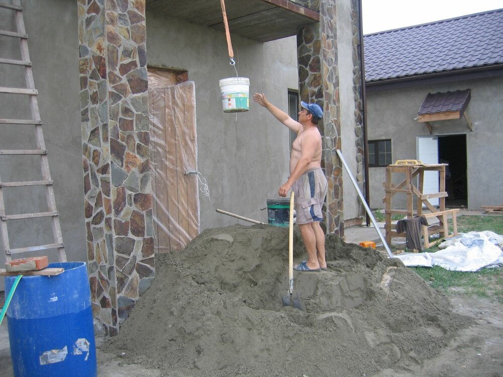

sergdanko Опубліковано: 26 червня 2010 Автор Поділитись Опубліковано: 26 червня 2010 Привезли уже 16куб гарцовки Привезли алюминий 1 Посилання на коментар Поділитися на інших сайтах More sharing options...

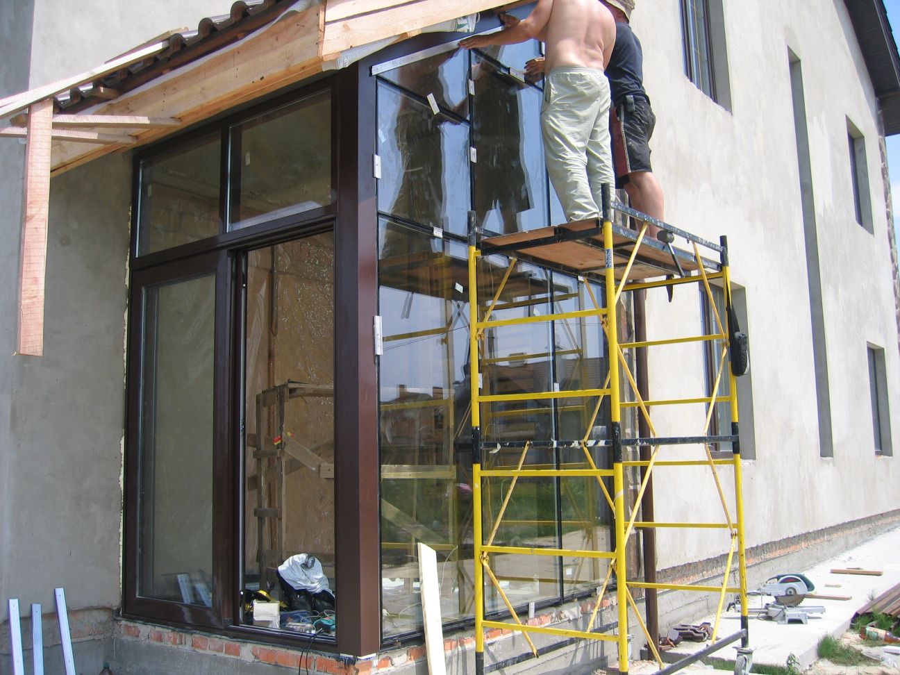

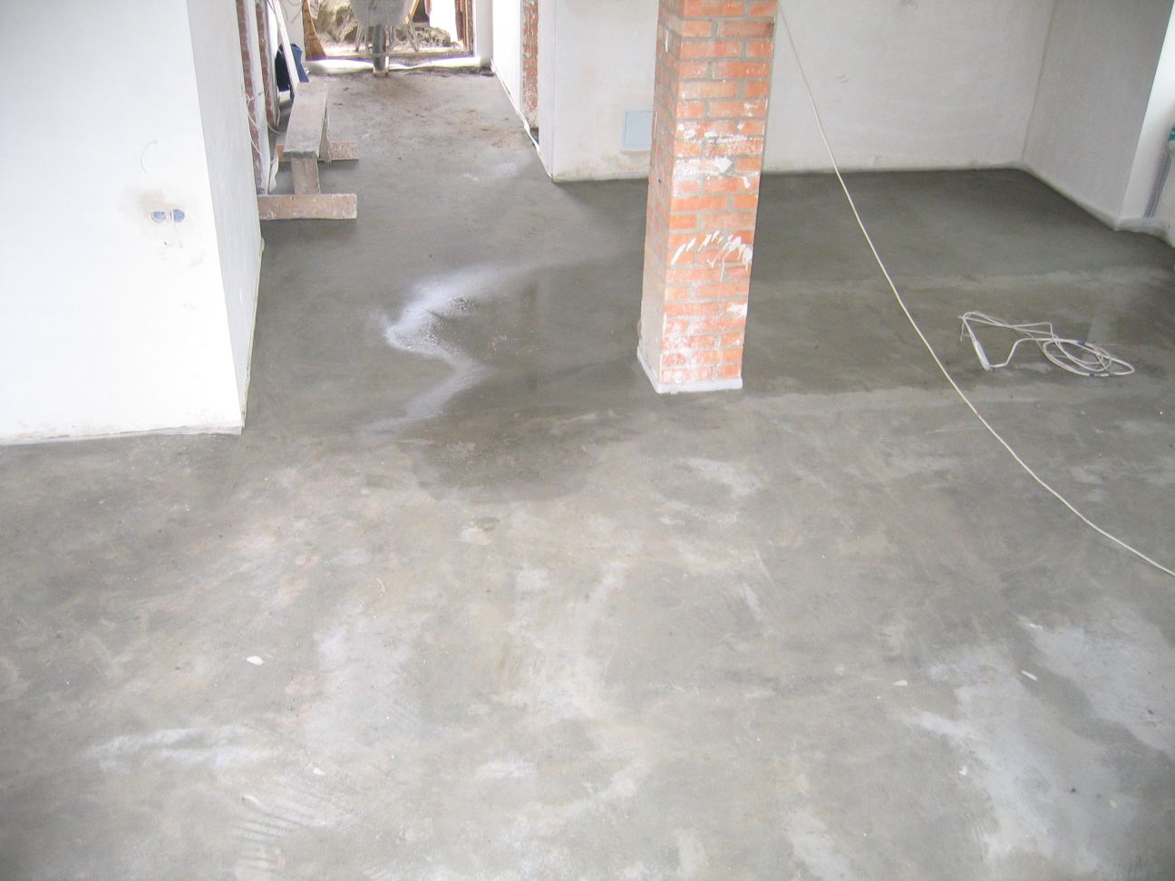

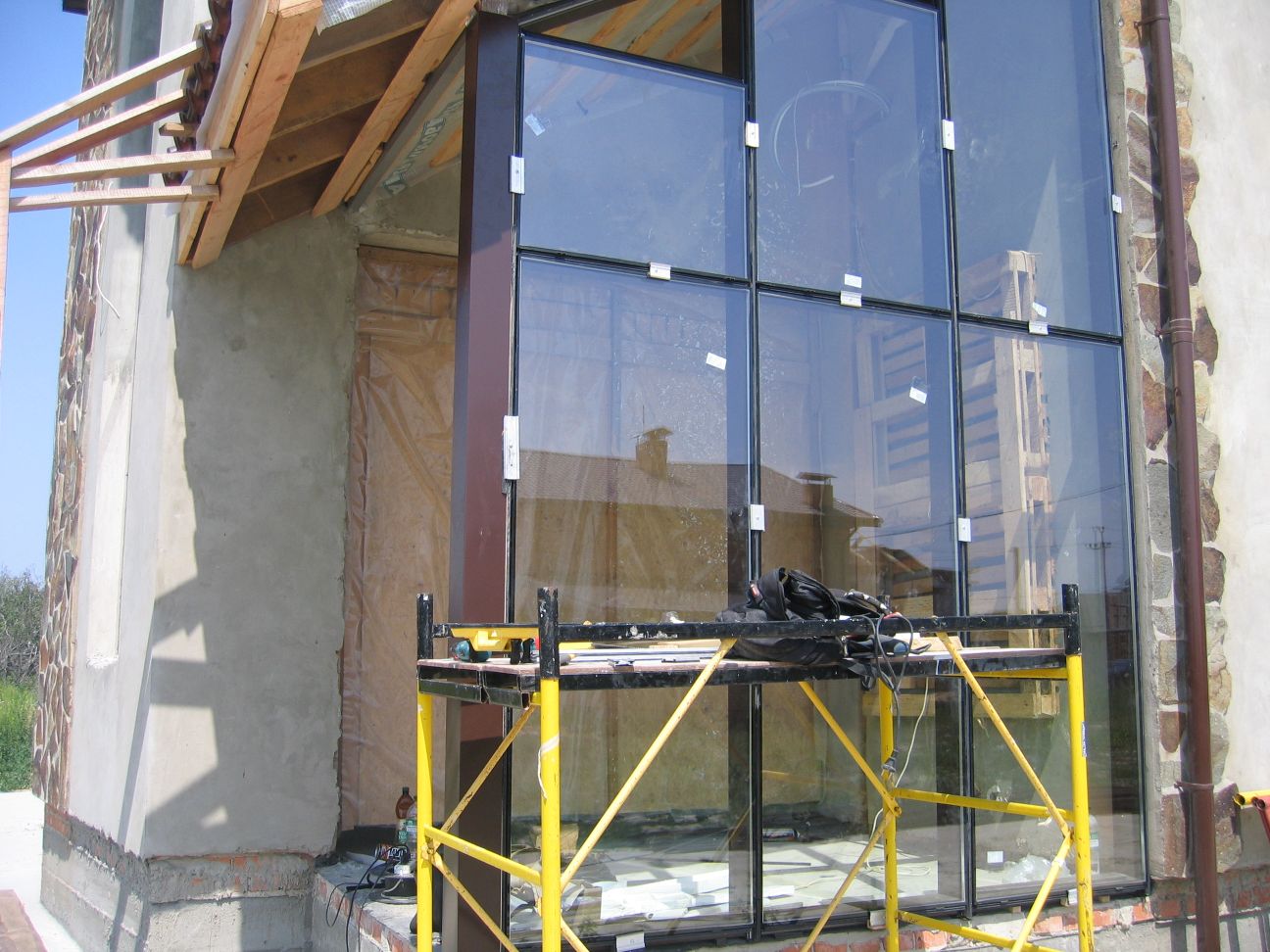

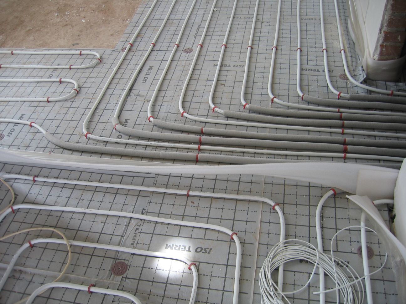

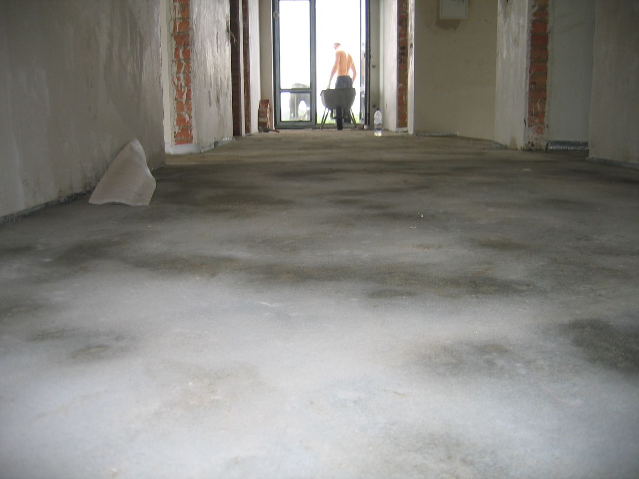

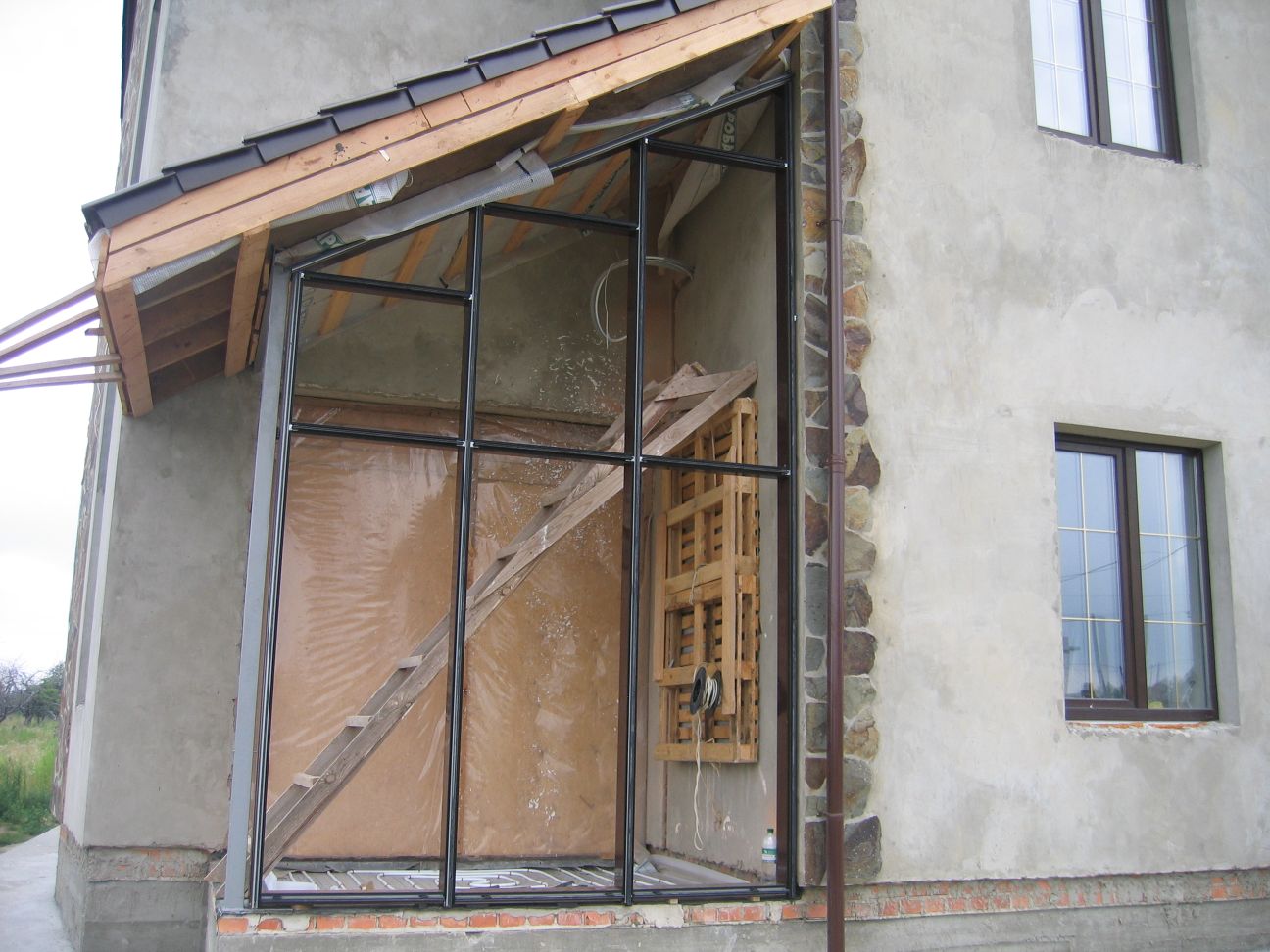

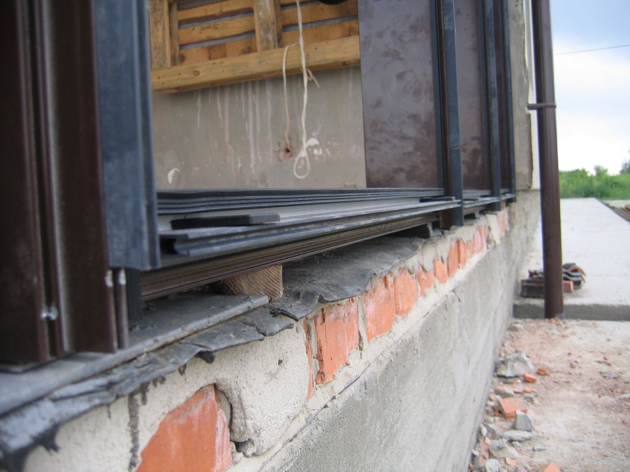

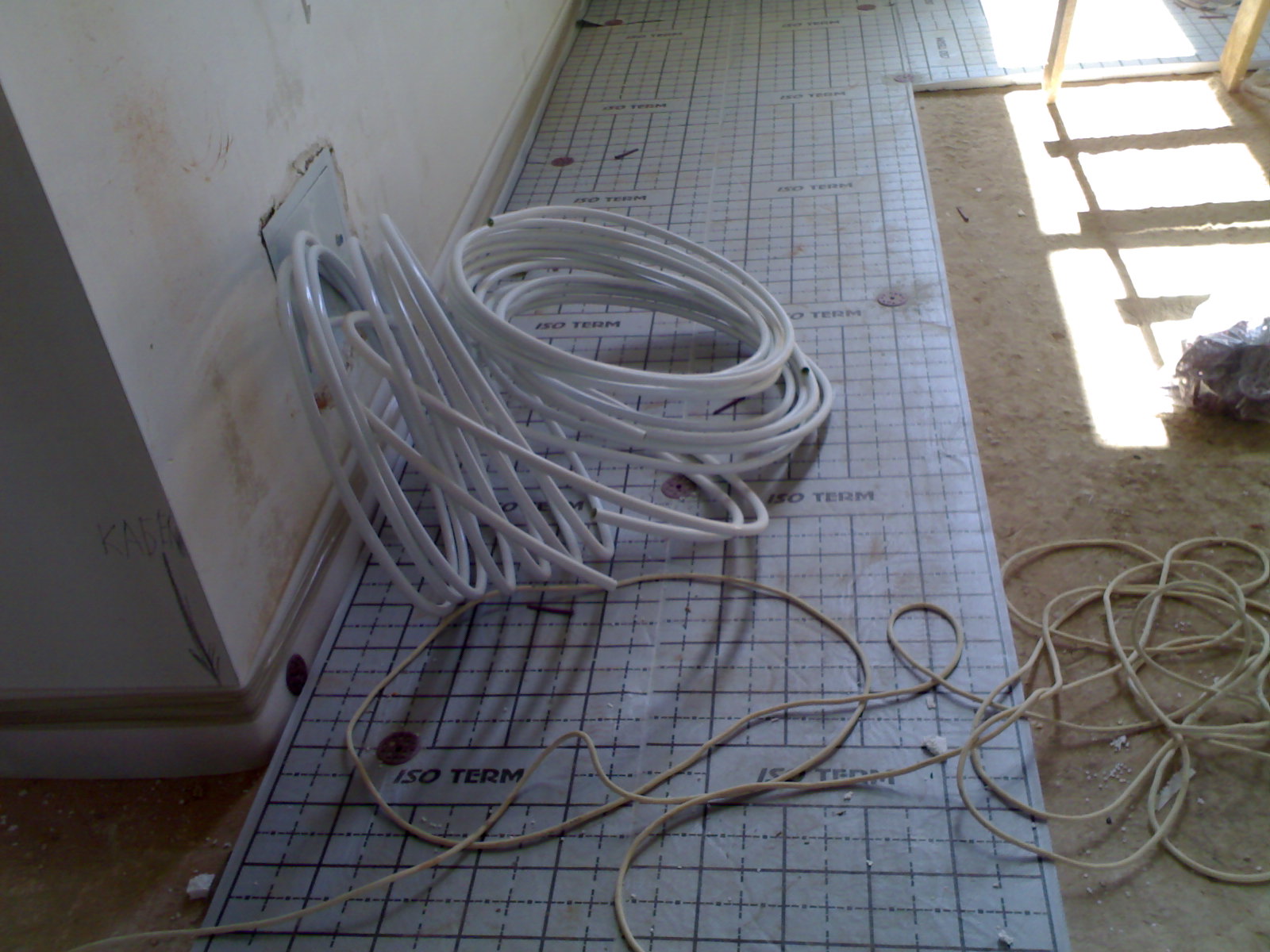

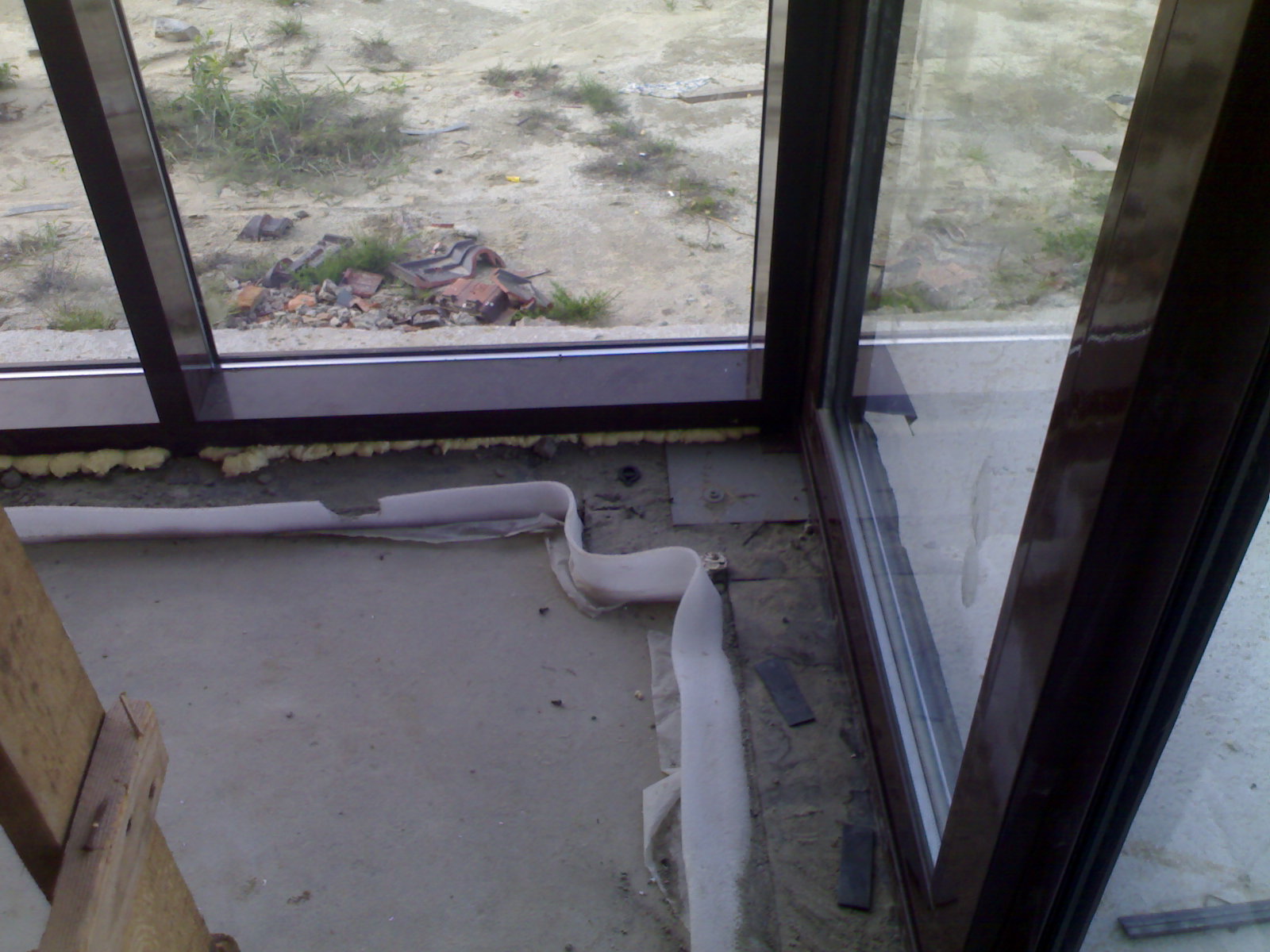

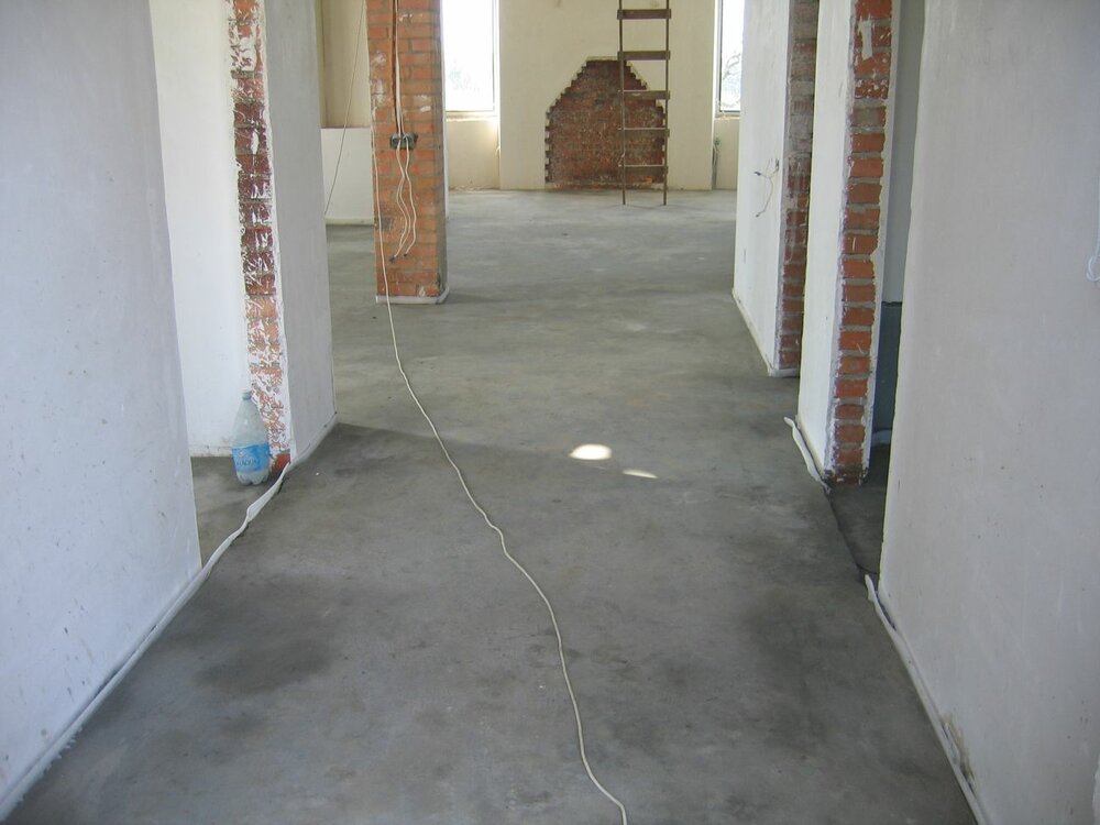

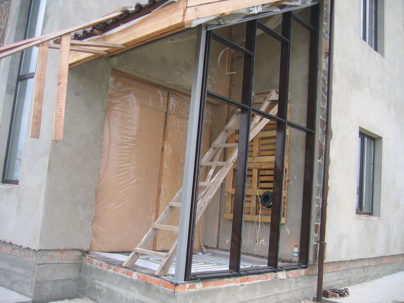

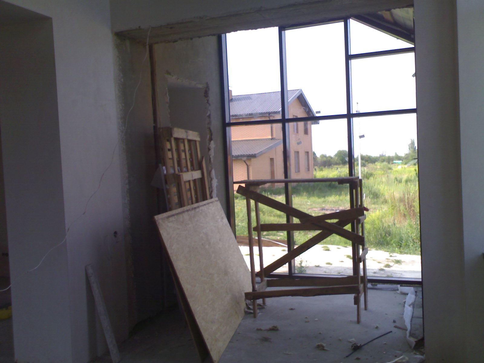

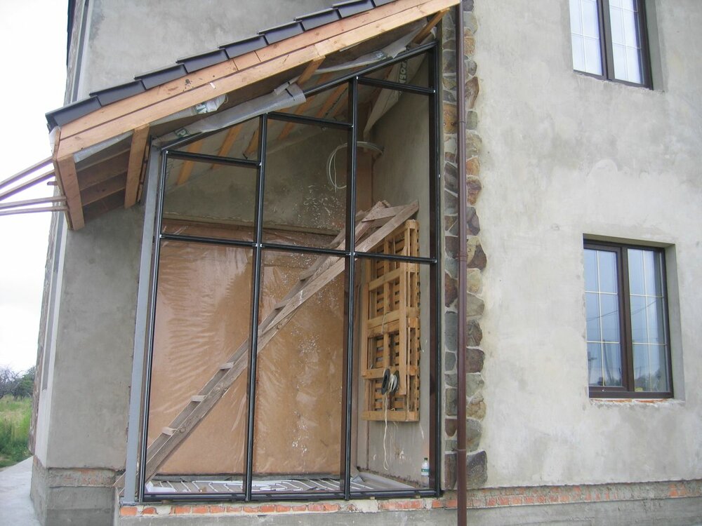

sergdanko Опубліковано: 1 липня 2010 Автор Поділитись Опубліковано: 1 липня 2010 Подходит к завершению монтаж алюминиевой конструкции, делает это (ссылка устарела) В это же время подвезли подоконники (ссылка устарела) Закончилась борьба с полами Да, вот и так бывает в ТП 2 Посилання на коментар Поділитися на інших сайтах More sharing options...
yurij33 Опубліковано: 1 липня 2010 Поділитись Опубліковано: 1 липня 2010 По чем Вам, стеклопакеты обошлись на первых трёХ фото? Посилання на коментар Поділитися на інших сайтах More sharing options...
sergdanko Опубліковано: 1 липня 2010 Автор Поділитись Опубліковано: 1 липня 2010 По чем Вам, стеклопакеты обошлись на первых трёХ фото? C алюминием - 3100у.е. 2 Посилання на коментар Поділитися на інших сайтах More sharing options...

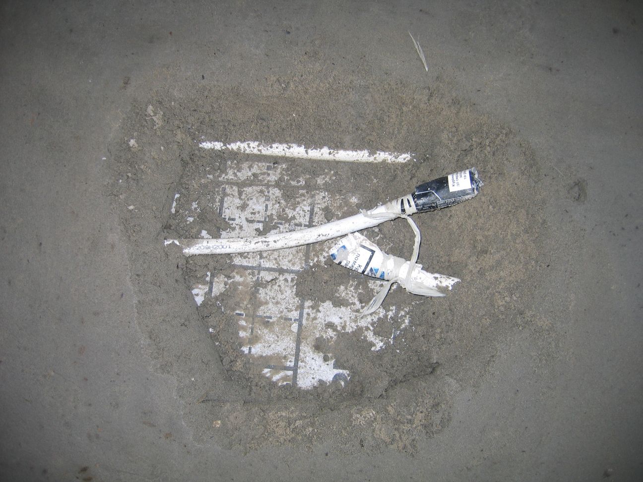

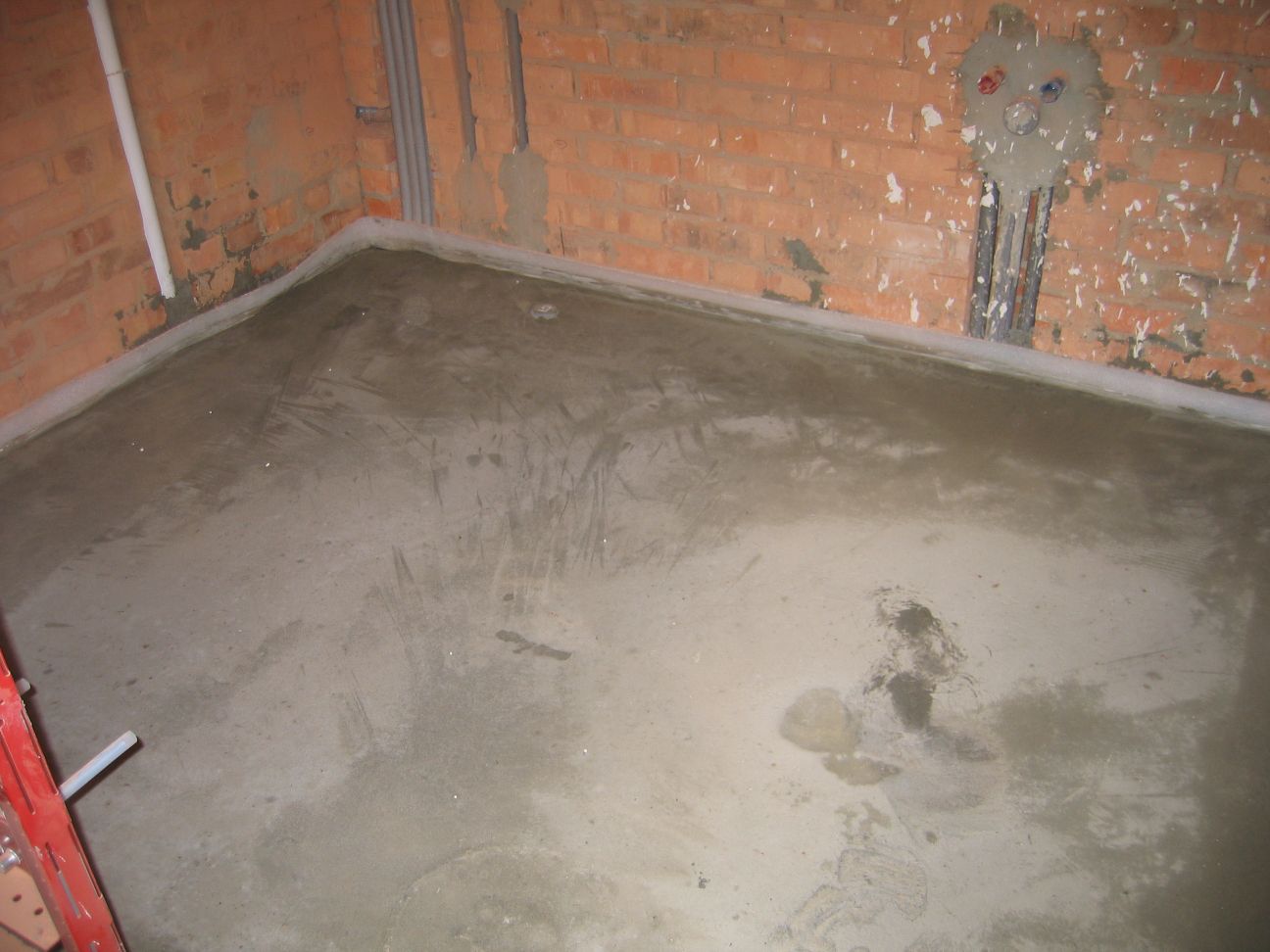

murava Опубліковано: 2 липня 2010 Поділитись Опубліковано: 2 липня 2010 .... Да, вот и так бывает в ТП .... А что случилось? Посилання на коментар Поділитися на інших сайтах More sharing options...
BrotherSam Опубліковано: 2 липня 2010 Поділитись Опубліковано: 2 липня 2010 А что случилось? Похоже их там просто оконечили... Посилання на коментар Поділитися на інших сайтах More sharing options...

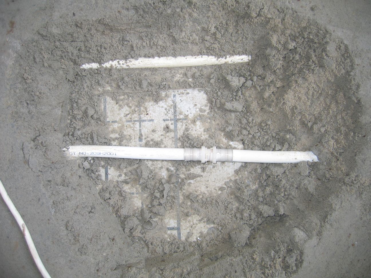

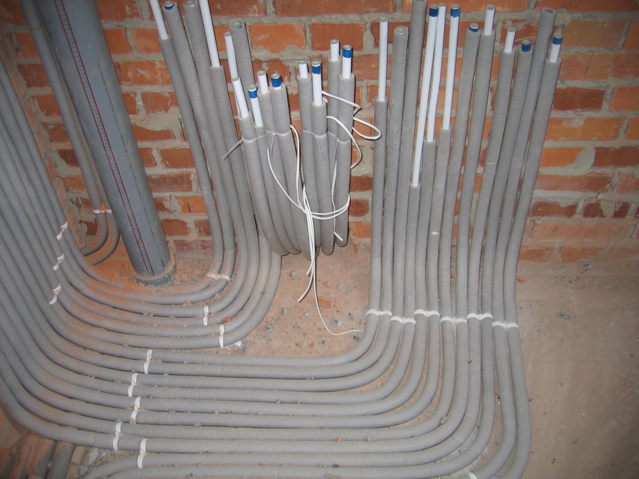

sergdanko Опубліковано: 2 липня 2010 Автор Поділитись Опубліковано: 2 липня 2010 А что случилось? Сюрприз был в бухте. Вот и пришлось соединение прессовать, но как это всегда бывает: на полу стяжка, а проблемка осталась (бойцы пресс в аренду отдали), затянули соединение тогда ,когда штукатуры уже закончили. На след. неделе дольют, не беда. 1 Посилання на коментар Поділитися на інших сайтах More sharing options...
murava Опубліковано: 5 липня 2010 Поділитись Опубліковано: 5 липня 2010 Сюрприз был в бухте. .... Да я , собственно, так и думал.... просто хотел убедиться. Но вообще-то Вам повезло, иногда бывает таких сюрпризов в бухте несколько.. а бухта "последняя"... а сегодня пятница 20.00.... Посилання на коментар Поділитися на інших сайтах More sharing options...
sergdanko Опубліковано: 5 липня 2010 Автор Поділитись Опубліковано: 5 липня 2010 ..., иногда бывает таких сюрпризов в бухте несколько.. а бухта "последняя"... а сегодня пятница 20.00.... Точно. Ну мне ещё и повезло, т.к. как правило их 4-5 на общую площадь, а тут всего один Посилання на коментар Поділитися на інших сайтах More sharing options...

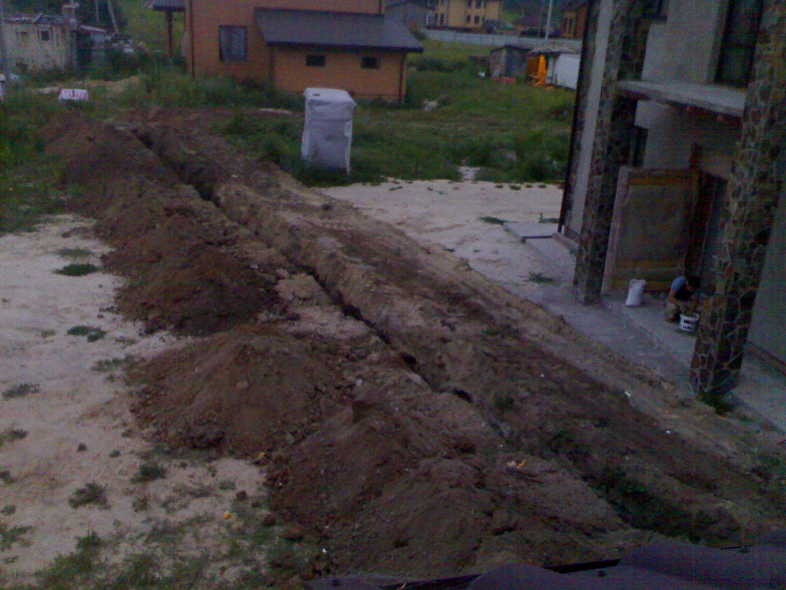

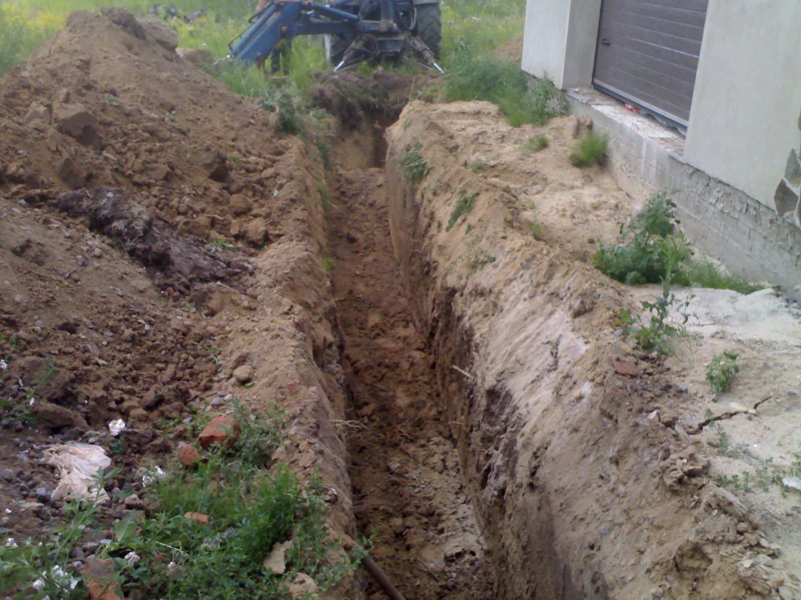

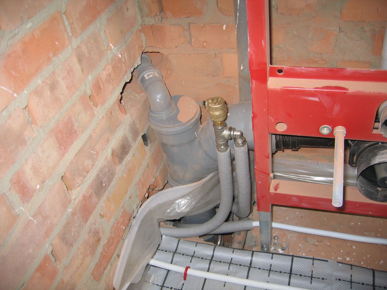

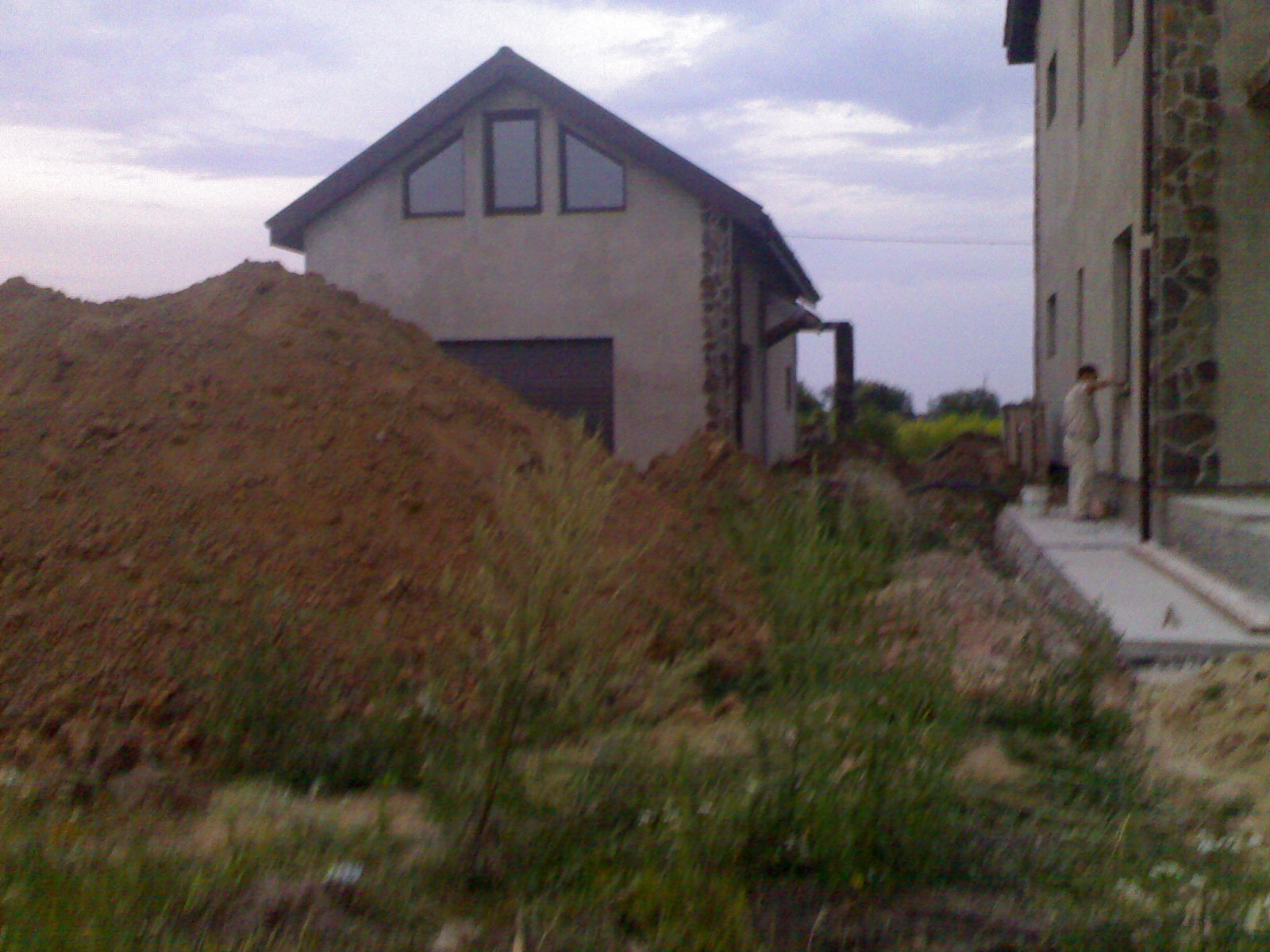

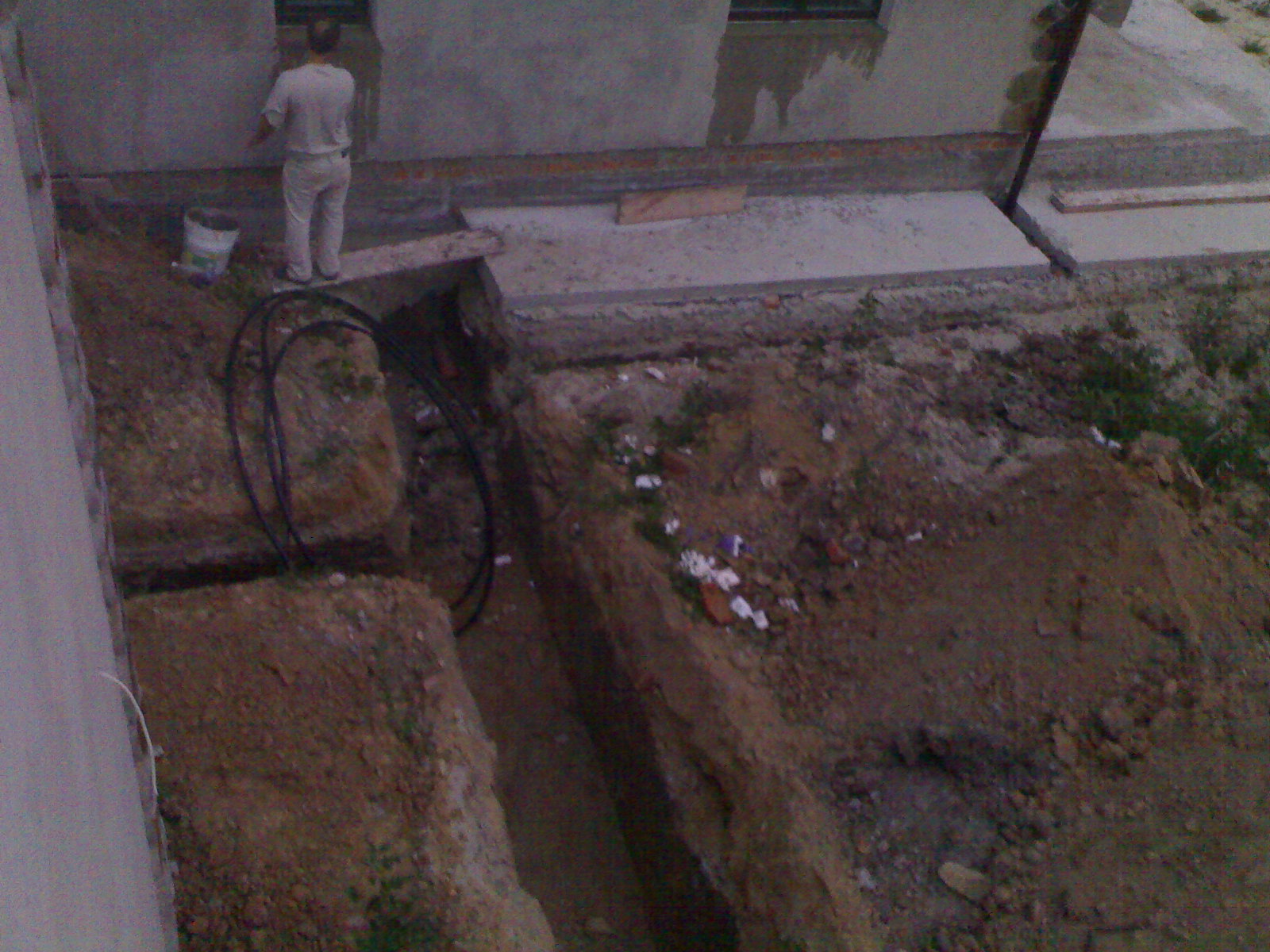

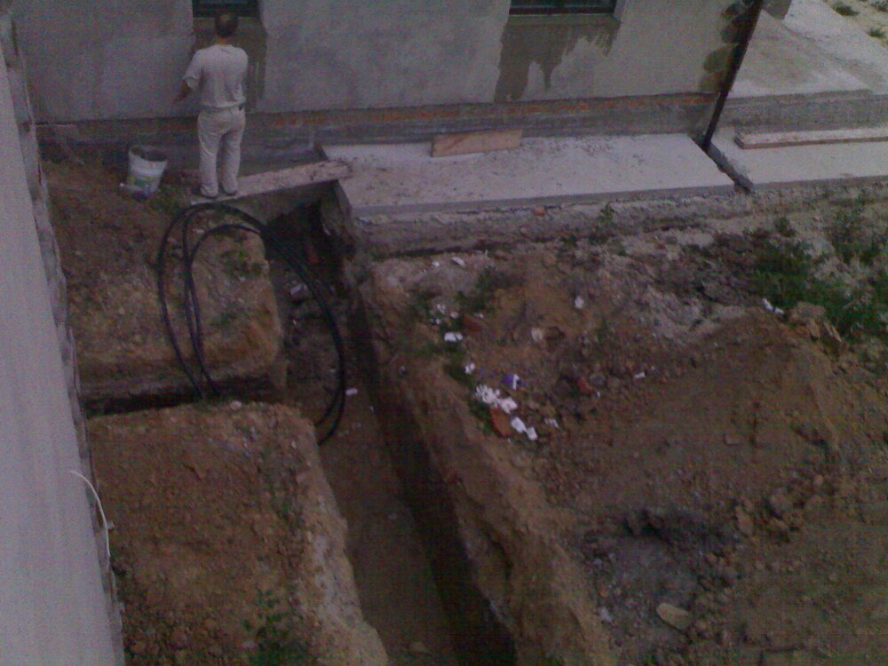

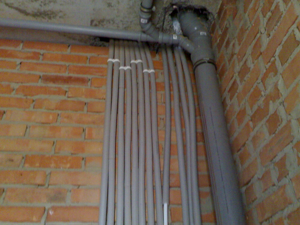

sergdanko Опубліковано: 10 липня 2010 Автор Поділитись Опубліковано: 10 липня 2010 С алюминиевой конструкцией закончили Следующий этап -водоотлив (сбор дождевой воды в колодец), трубу прикупил простенькую, д.110 в Анжио; -Наружная канализация с выгребной ямой (три 2х метровых кольца х2), труба Ostendorf. Ей выполненна и вся разводка внутренней канализации по дому; -Ввод воды от скважины в дом. Труба Unidelta PN12,5. 1 Посилання на коментар Поділитися на інших сайтах More sharing options...

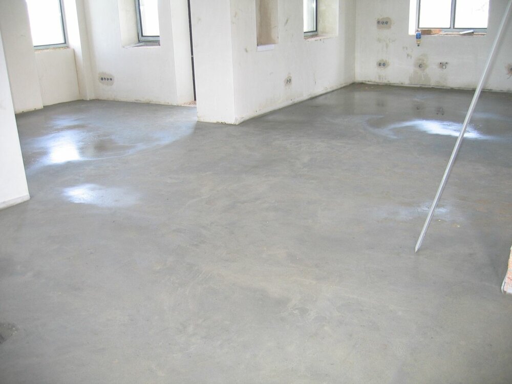

InSAn Опубліковано: 11 липня 2010 Поділитись Опубліковано: 11 липня 2010 Привезли уже 16куб гарцовки ТП покрывали гарцовкой? Какая технология? Фото процесса есть? Посилання на коментар Поділитися на інших сайтах More sharing options...

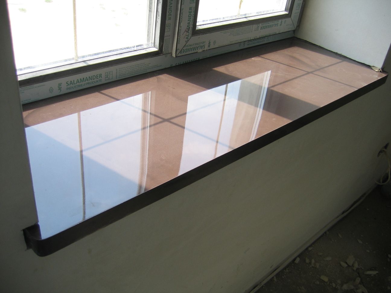

InSAn Опубліковано: 11 липня 2010 Поділитись Опубліковано: 11 липня 2010 В это же время подвезли подоконники (ссылка устарела) Симпатичные... А насколько дорогие? Посилання на коментар Поділитися на інших сайтах More sharing options...
sergdanko Опубліковано: 11 липня 2010 Автор Поділитись Опубліковано: 11 липня 2010 Симпатичные... А насколько дорогие? 900 за м2+150монтаж 2 Посилання на коментар Поділитися на інших сайтах More sharing options...

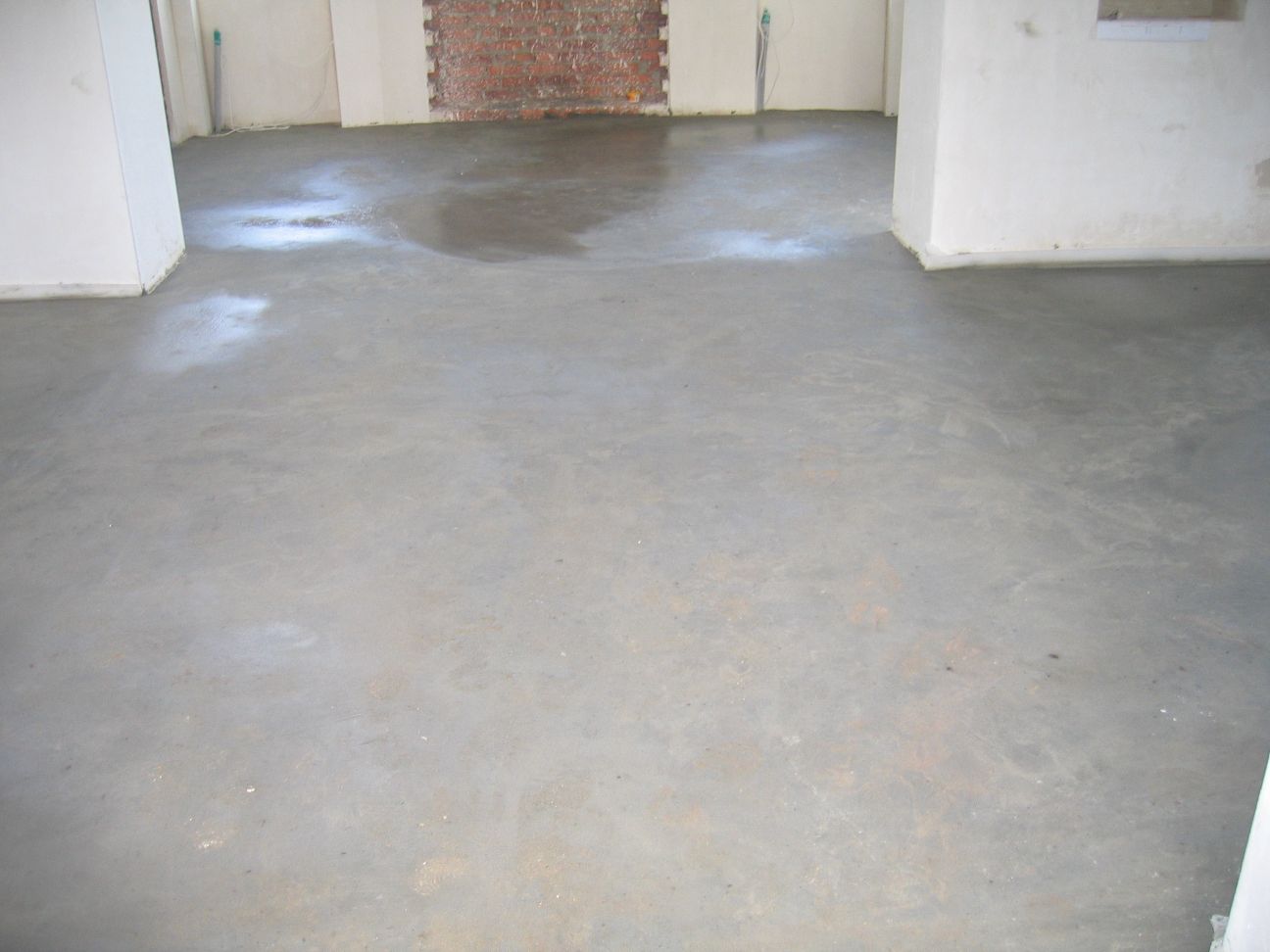

sergdanko Опубліковано: 11 липня 2010 Автор Поділитись Опубліковано: 11 липня 2010 ТП покрывали гарцовкой? Какая технология? Фото процесса есть? Кое что было раньше, из фоток, а для наглядности, вот после поливать водичкой 1 Посилання на коментар Поділитися на інших сайтах More sharing options...
InSAn Опубліковано: 11 липня 2010 Поділитись Опубліковано: 11 липня 2010 Кое что было раньше, из фоток, а для наглядности, вот после поливать водичкой Т.е. просто засыпаем ТП гарцовкой, а потом проливаем водой? Насколько много воды? Посилання на коментар Поділитися на інших сайтах More sharing options...
sergdanko Опубліковано: 12 липня 2010 Автор Поділитись Опубліковано: 12 липня 2010 Т.е. просто засыпаем ТП гарцовкой, а потом проливаем водой? Насколько много воды? Отбили уровень, засыпали гарцовку, утромбовали, затёрли, воды лить три дня, ранее есть фотки с лужами. 2 Посилання на коментар Поділитися на інших сайтах More sharing options...

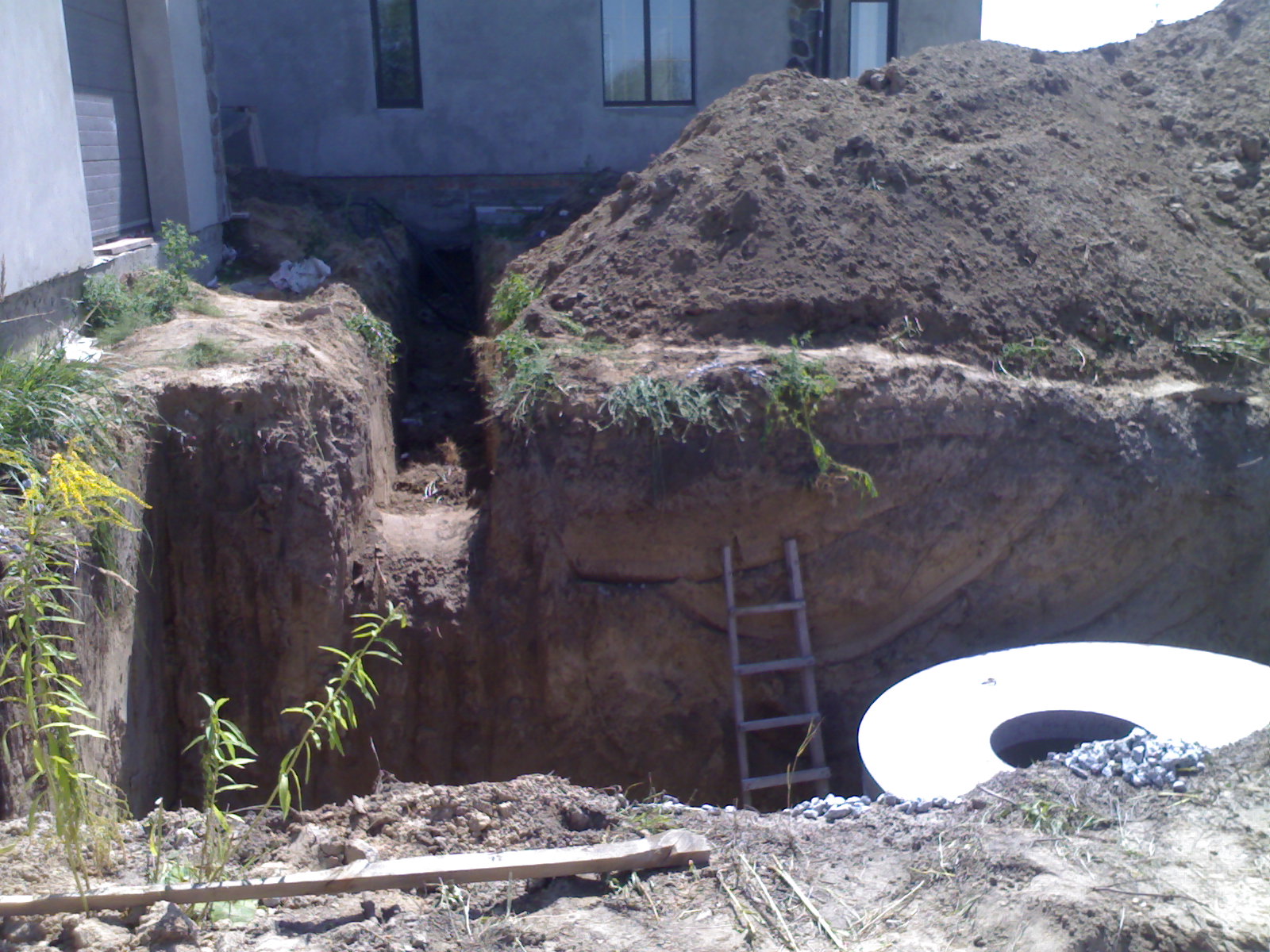

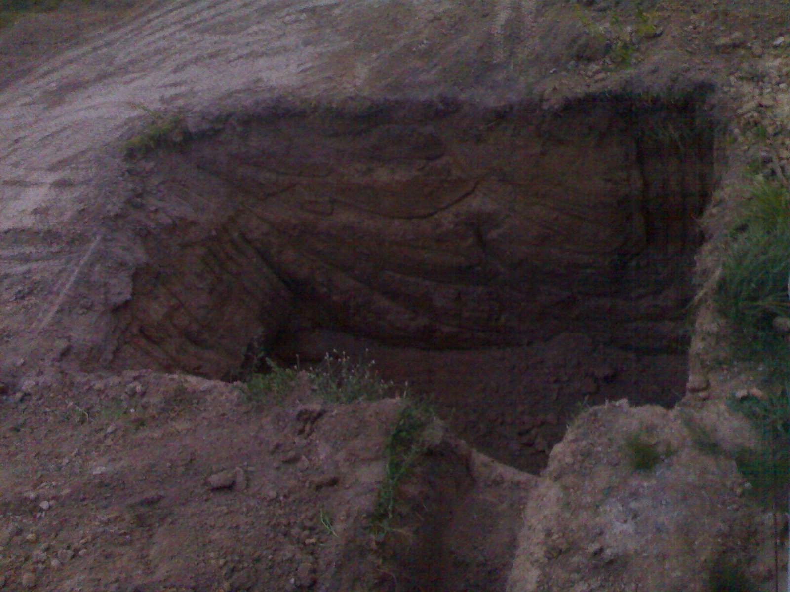

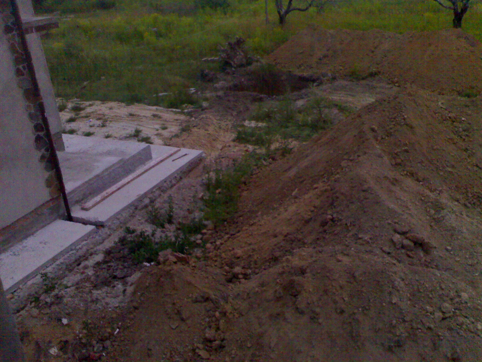

sergdanko Опубліковано: 20 липня 2010 Автор Поділитись Опубліковано: 20 липня 2010 Участок стал напоминать архелогические раскопки 1 Посилання на коментар Поділитися на інших сайтах More sharing options...

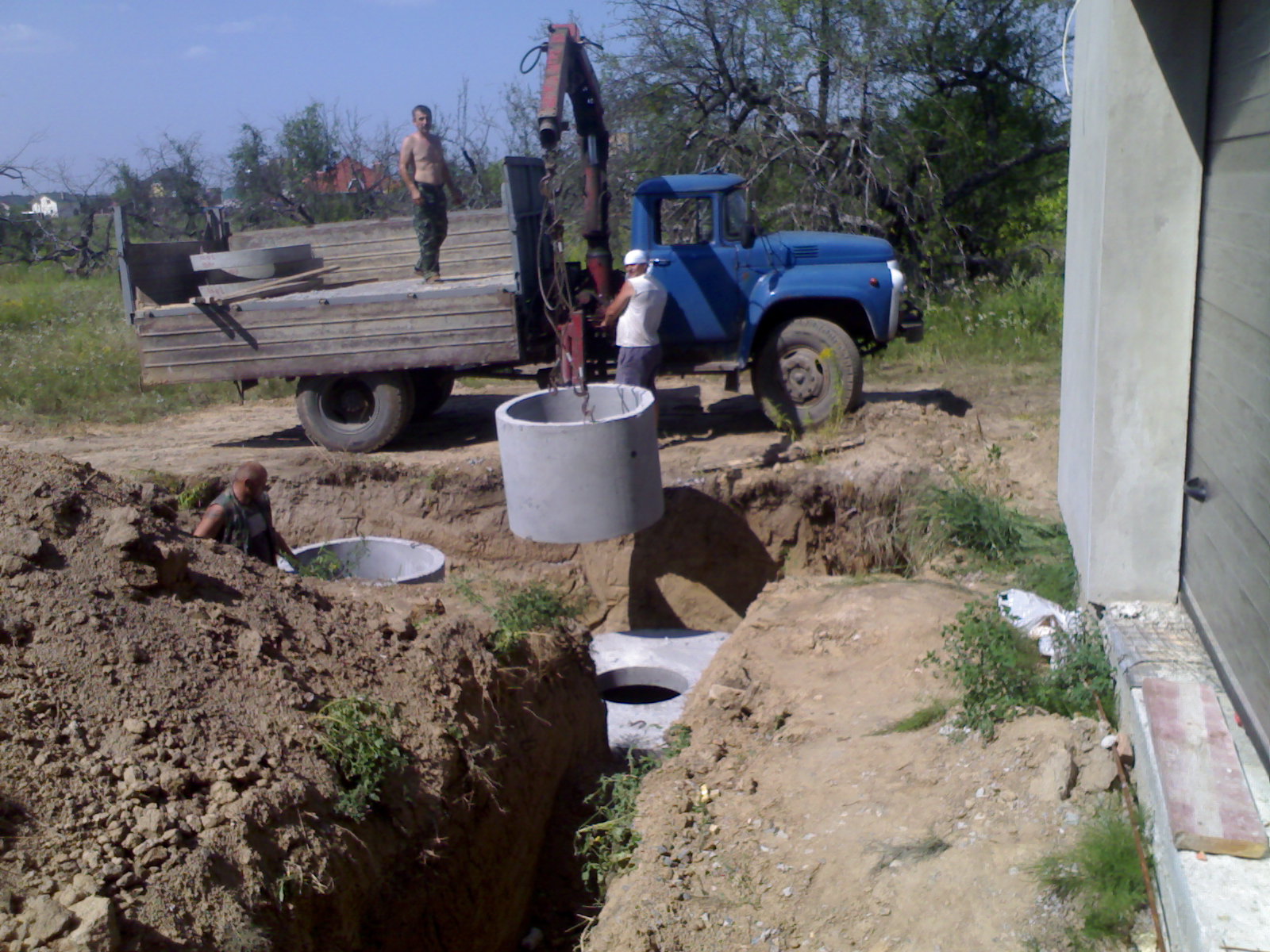

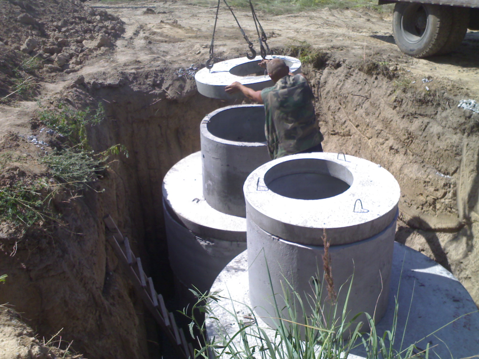

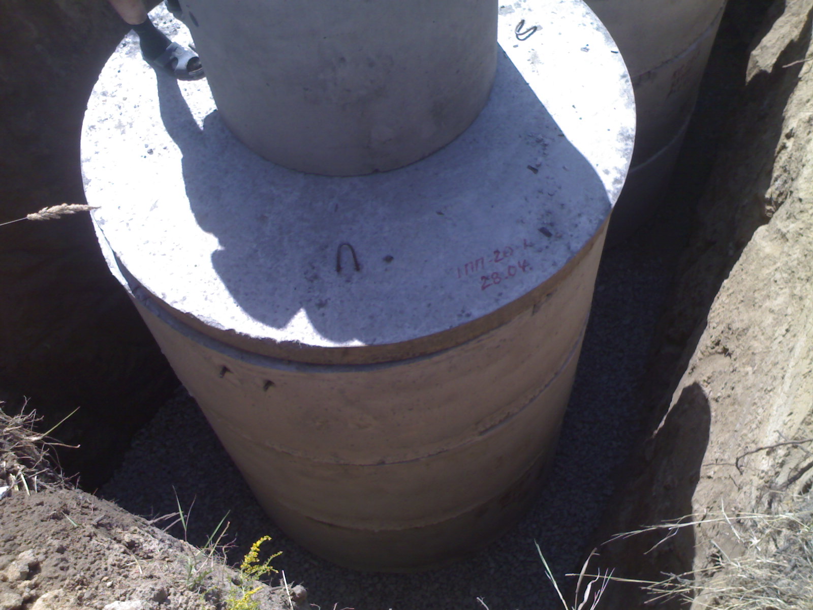

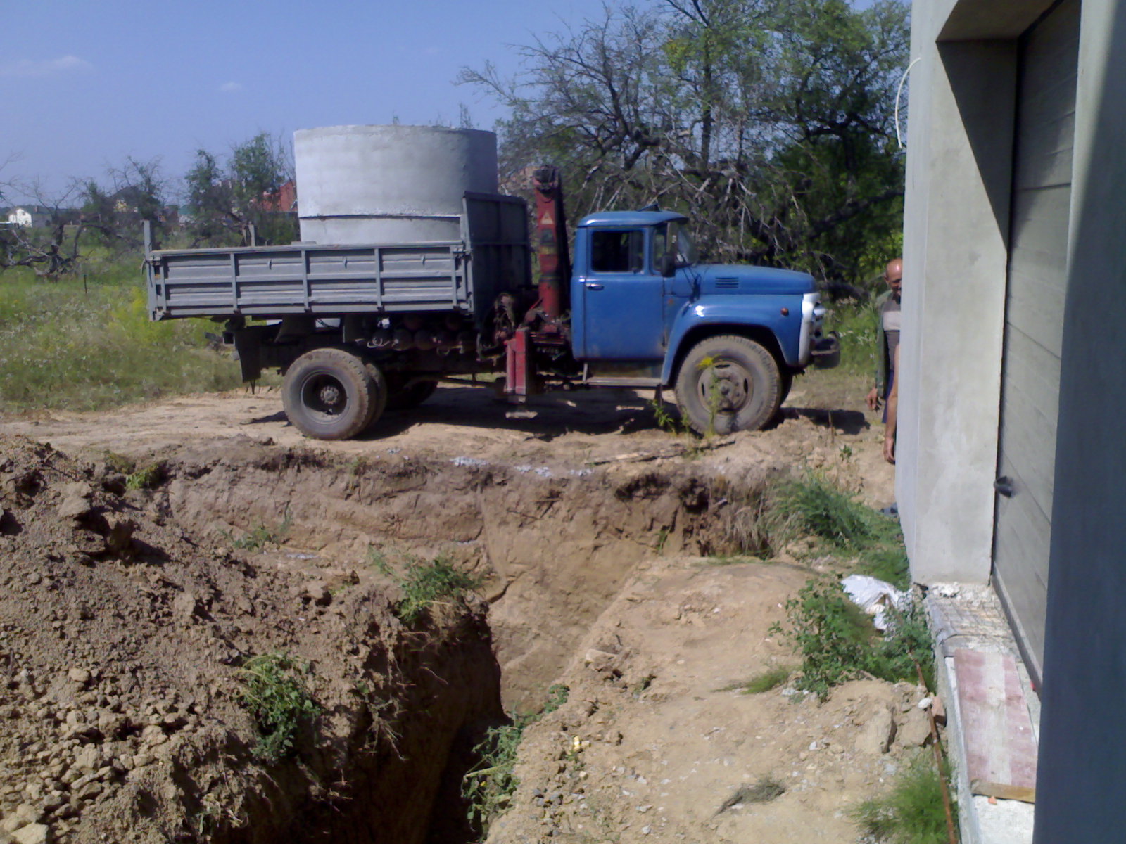

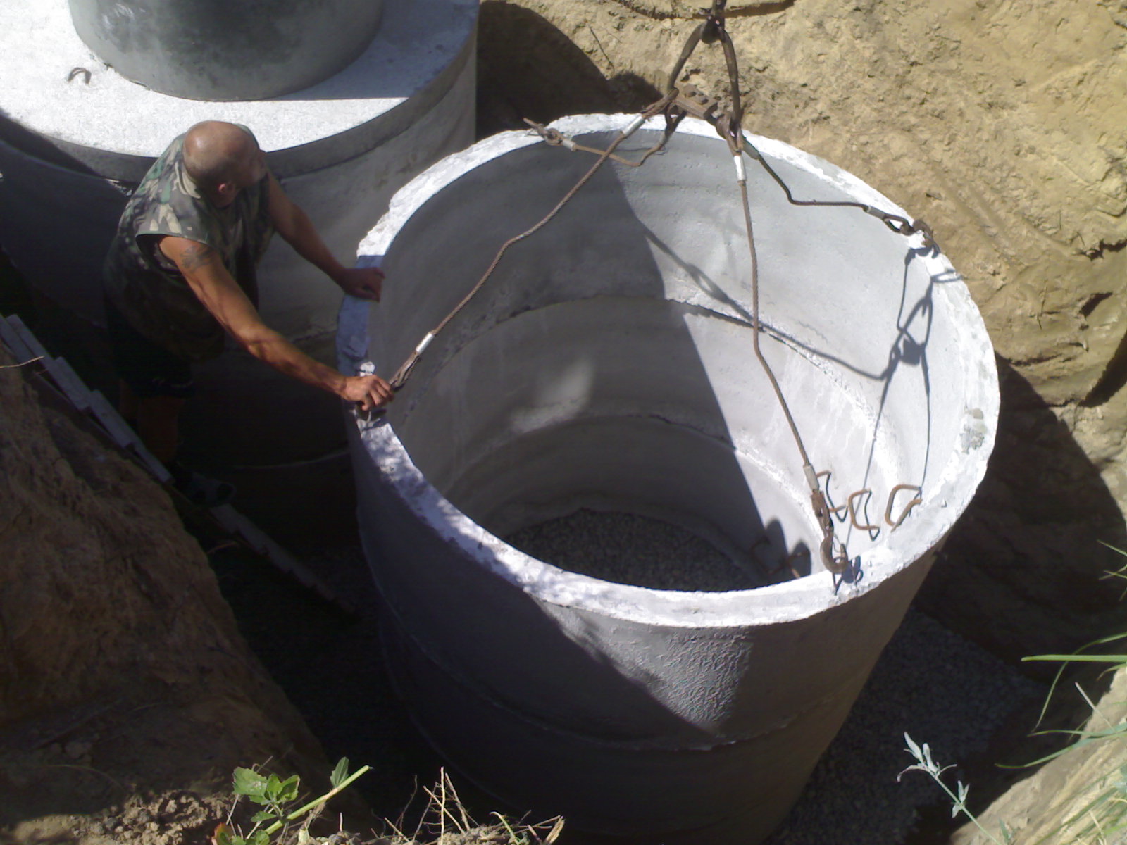

sergdanko Опубліковано: 24 липня 2010 Автор Поділитись Опубліковано: 24 липня 2010 Далее и сам монтаж колец 1 Посилання на коментар Поділитися на інших сайтах More sharing options...
scrambler Опубліковано: 24 липня 2010 Поділитись Опубліковано: 24 липня 2010 Вы кольца "на сухую" садили? В смысле, не на раствор? Посилання на коментар Поділитися на інших сайтах More sharing options...
sergdanko Опубліковано: 24 липня 2010 Автор Поділитись Опубліковано: 24 липня 2010 Вы кольца "на сухую" садили? В смысле, не на раствор? Не на раствор, пока. Посилання на коментар Поділитися на інших сайтах More sharing options...
scrambler Опубліковано: 24 липня 2010 Поділитись Опубліковано: 24 липня 2010 а подскажите диаметр колец - нижние по 2 метра или 1.5? Посилання на коментар Поділитися на інших сайтах More sharing options...
