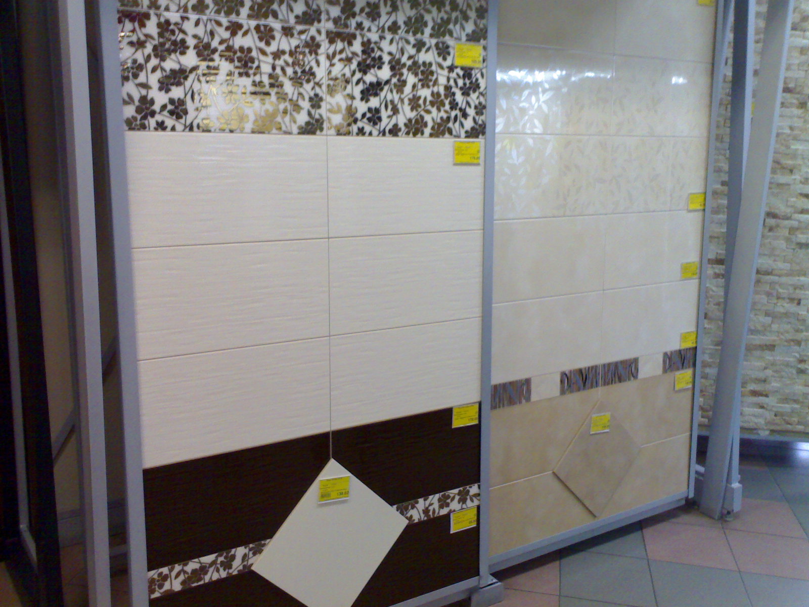

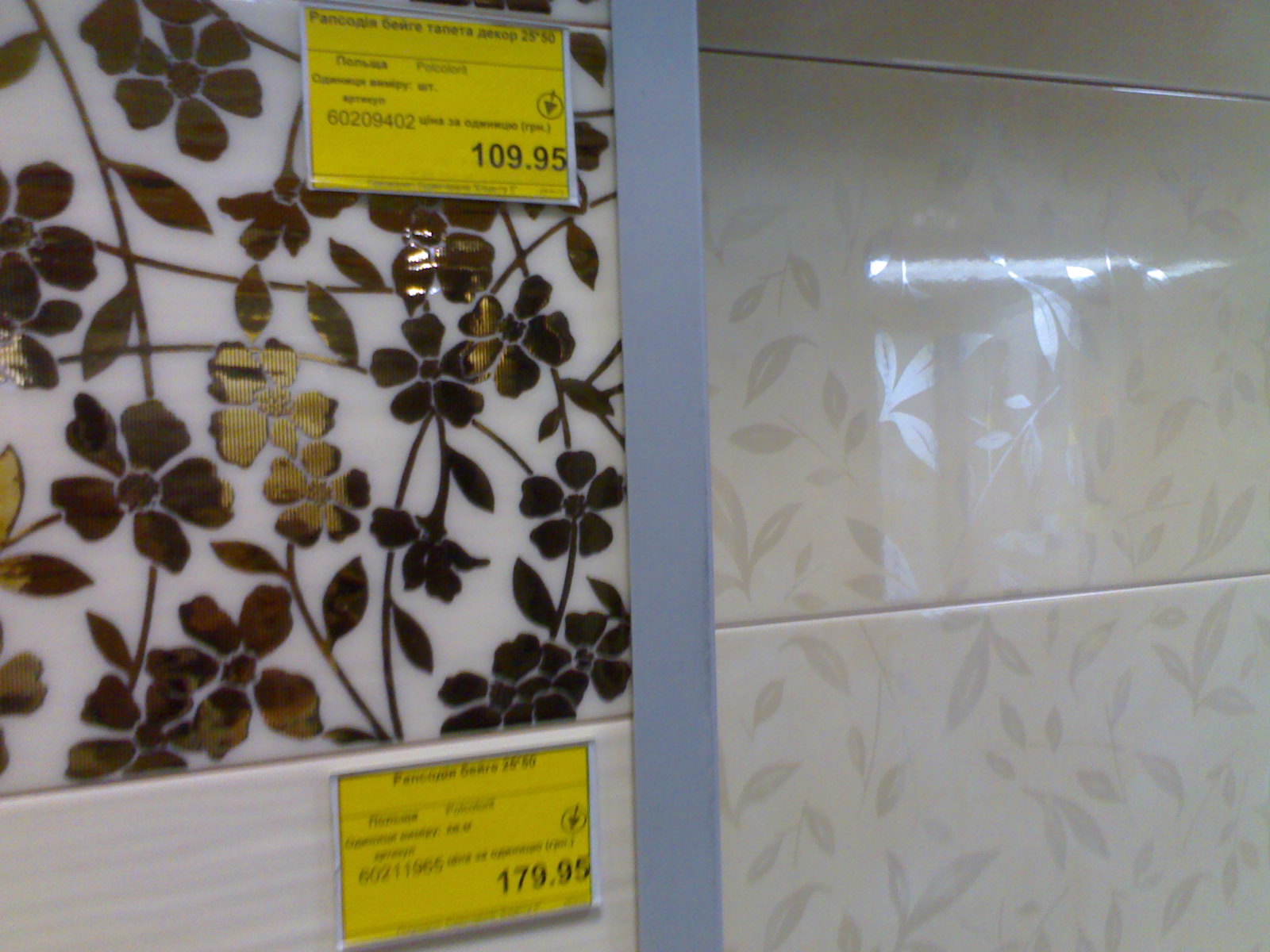

1. Это Эпицентровское предложение:
260620113418.thumb.jpg.b778ae04eb6a48bdbd4ac7197dfeb8de.jpg 260620113434.thumb.jpg.a1be2ef58ffce4c1c1b554c5f9a745c7.jpg

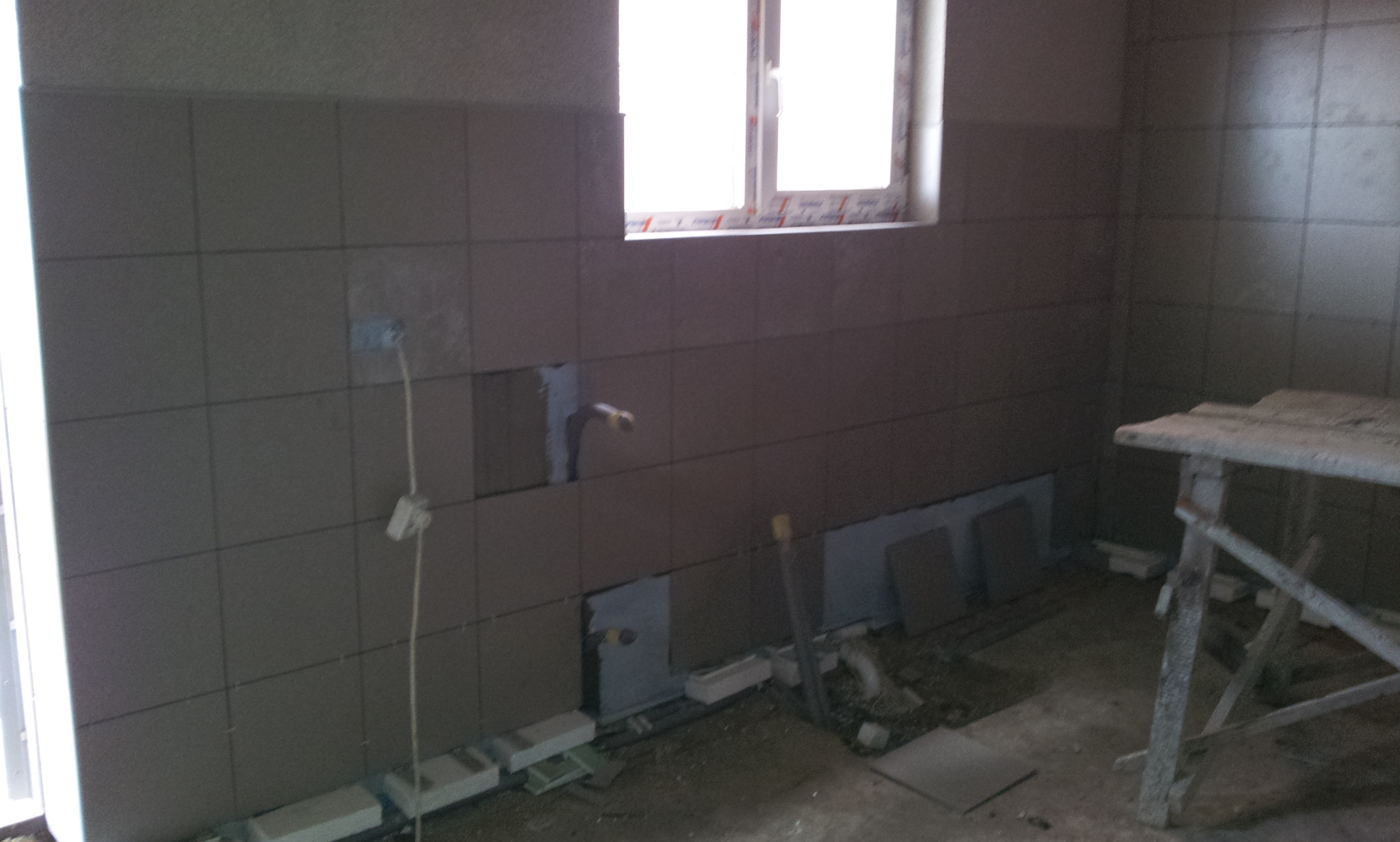

2. В сан.узлах у меня плитка на стены, пол, а потом потолок красил, ну а по 1му этажу декорация ждёт тепла:).
[ATTACH]154282[/ATTACH] [ATTACH]154283[/ATTACH]
Спасибо! Получается, сначала надо плитку на пол, а потом декорацию на стены и потолки наносить? А что планируете в качестве отделки первого этажа? С газом вопрос не решился?

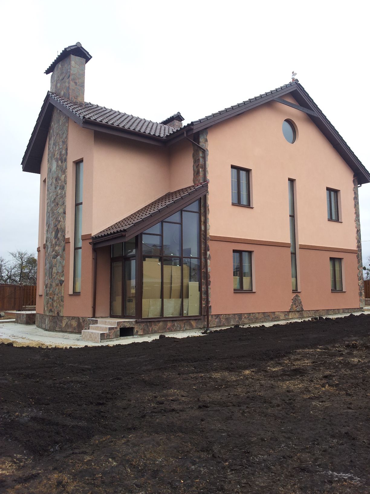

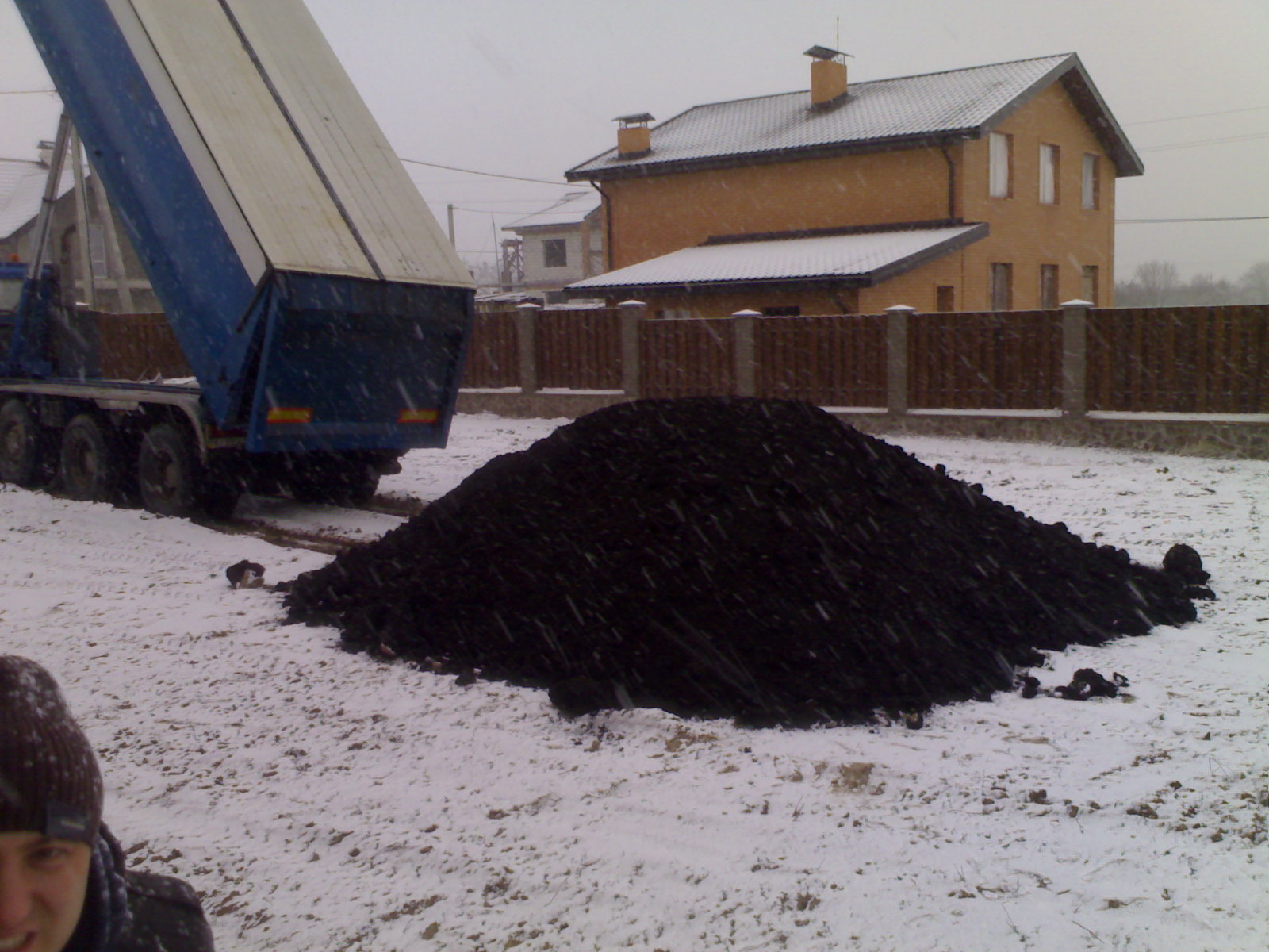

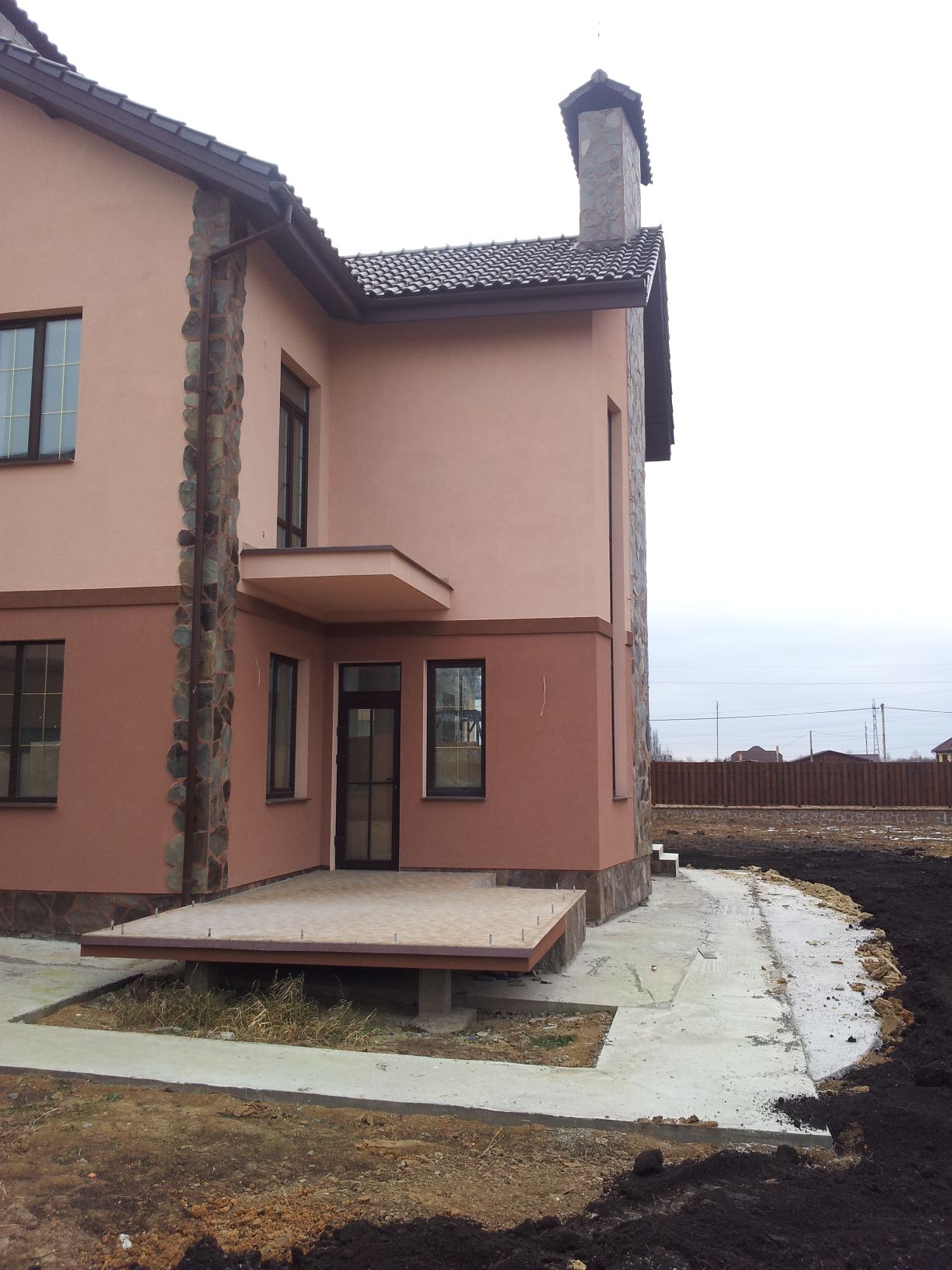

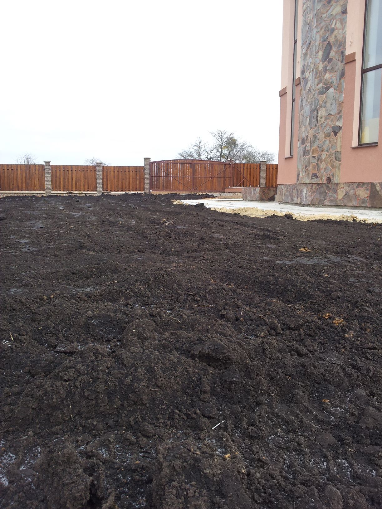

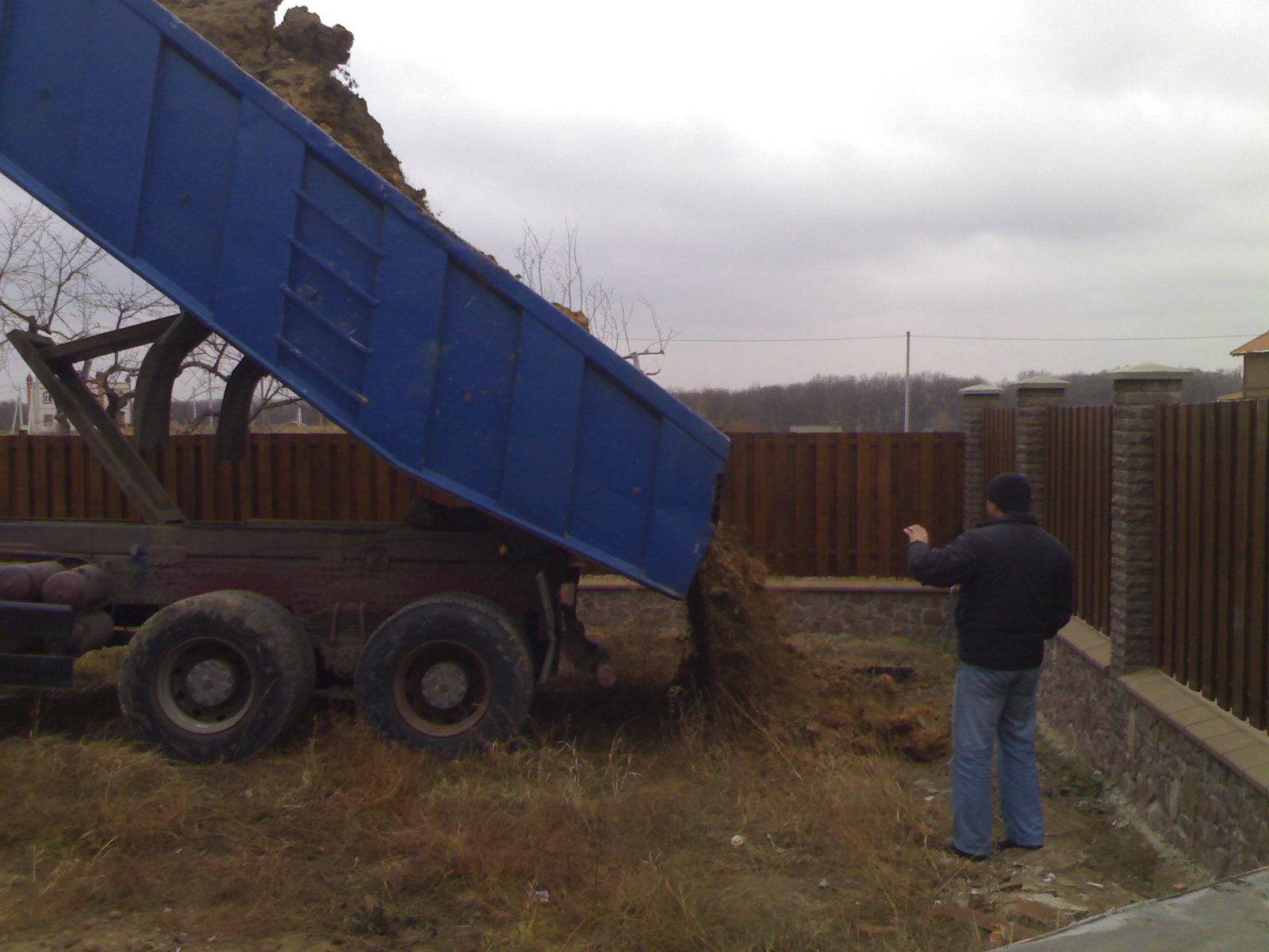

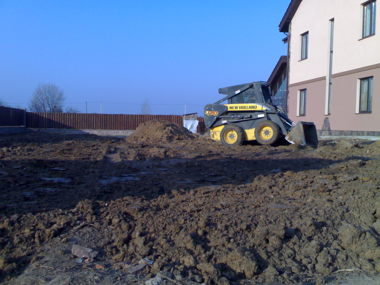

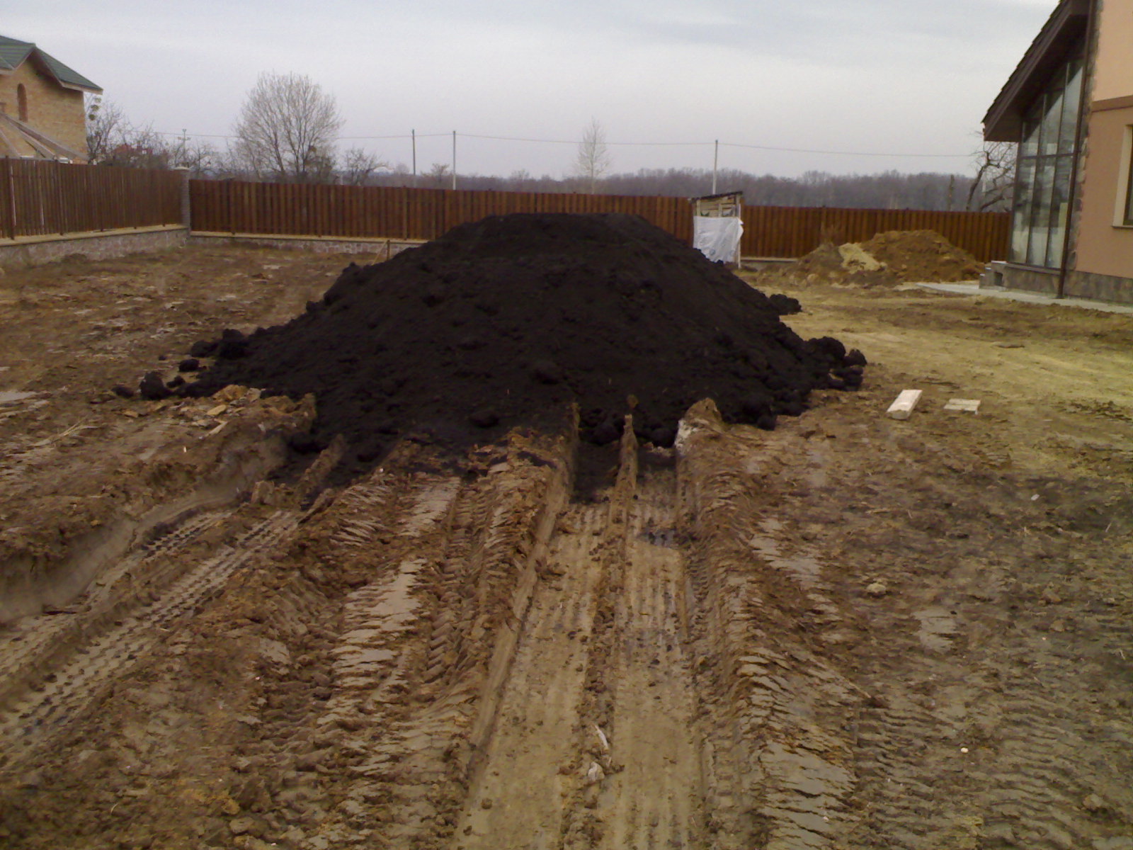

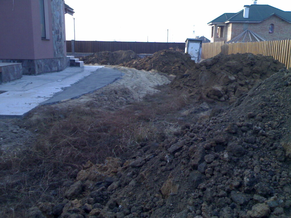

Т.к. первый зимний месяц, выдался тёплым, то решил немного позаниматься планированием участка. Рядом копали метро (ВДНХ), и услышал о "смешной" цене за 30т грунта (глина,суглинок и в нагрузку квадратный метр асфальта). Заказал пять машинок, привезли, сказали, что маловато будет, надо ещё пару. Дал "добро". На следующий день приехал погрузщик и начал растаскивать глину. Как не смешно, но именно две кучки оказались лишние. Некуда их "растягивать". Тут ещё подвёз 70т чернозёма. Пошёл первый снег. Всё приостановилось, т.к. участок превратился в хоккейное поле. Ждал две недели, вроде всё устаканилось с погодными условиями и за пару дней довёл до логического "конца" работы по планировке в 2011 году.

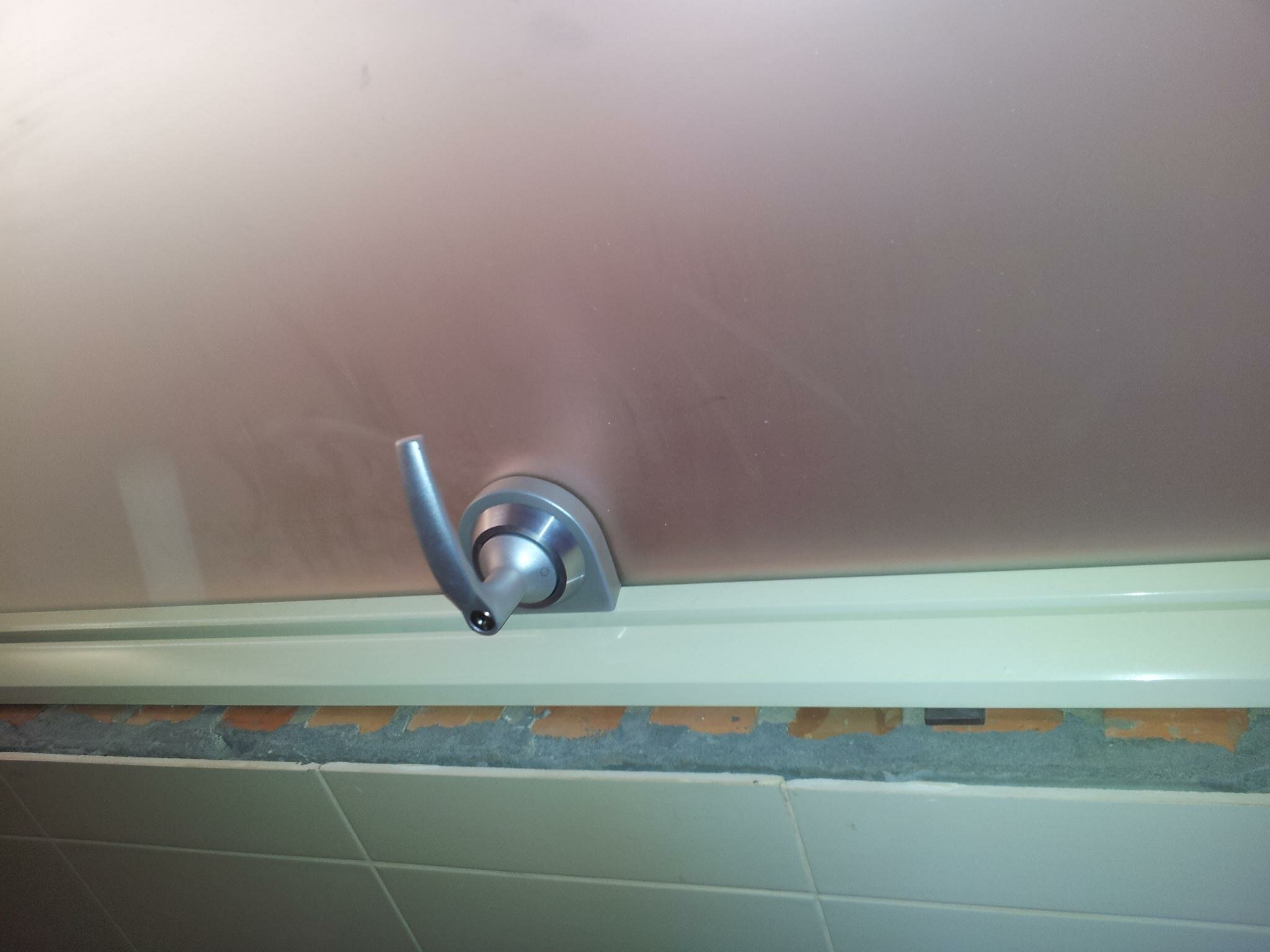

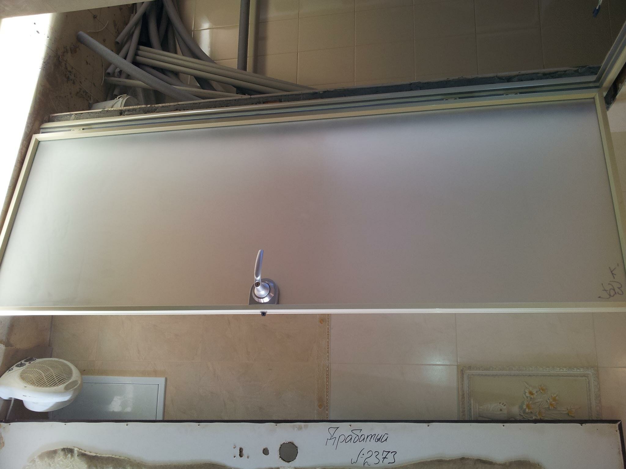

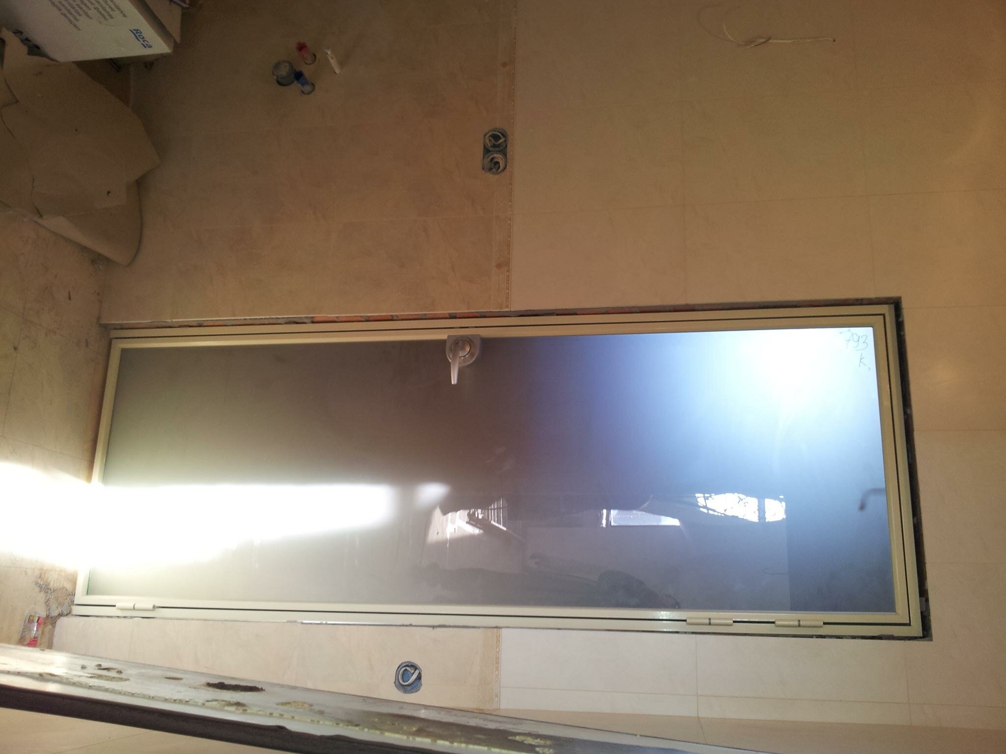

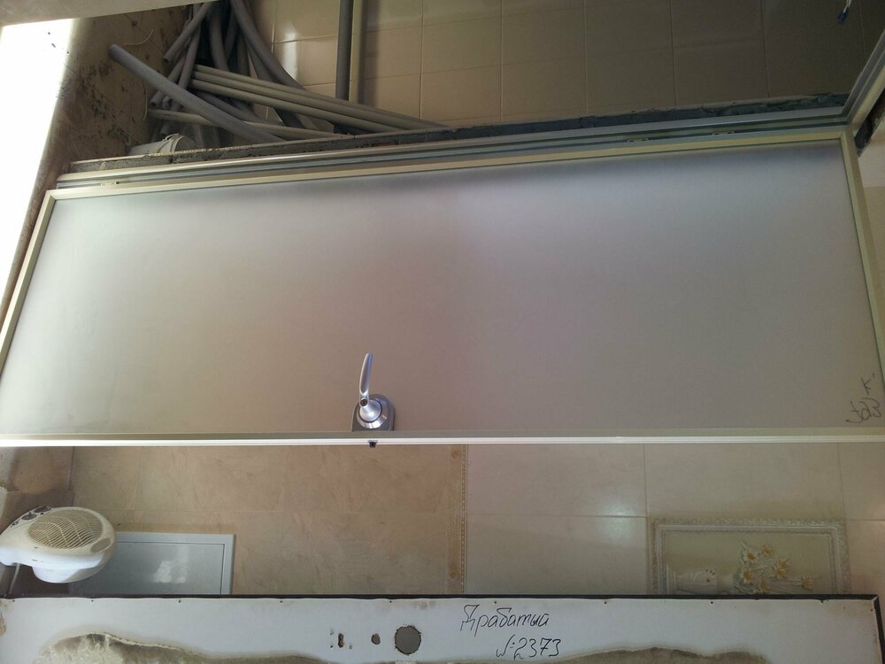

Вот первое "движение" в этом году:
20120216_135410.thumb.jpg.a15065235c8748f3820f78eddce3fed7.jpg 20120216_135440.thumb.jpg.3c44bca1308218560e97d9eedfb0370c.jpg 20120216_135507.thumb.jpg.9a573009996845304fc5da921841344d.jpg
Это вход в топочную с сан.узла 1го этажа, с замочком: Круто: щоб малышня не носилась. Заказал на "старый новый год" тут, к моменту готовности, на улице как и в доме было не очень тепло:), и монтаж отложили до более менее сносной для температуры.

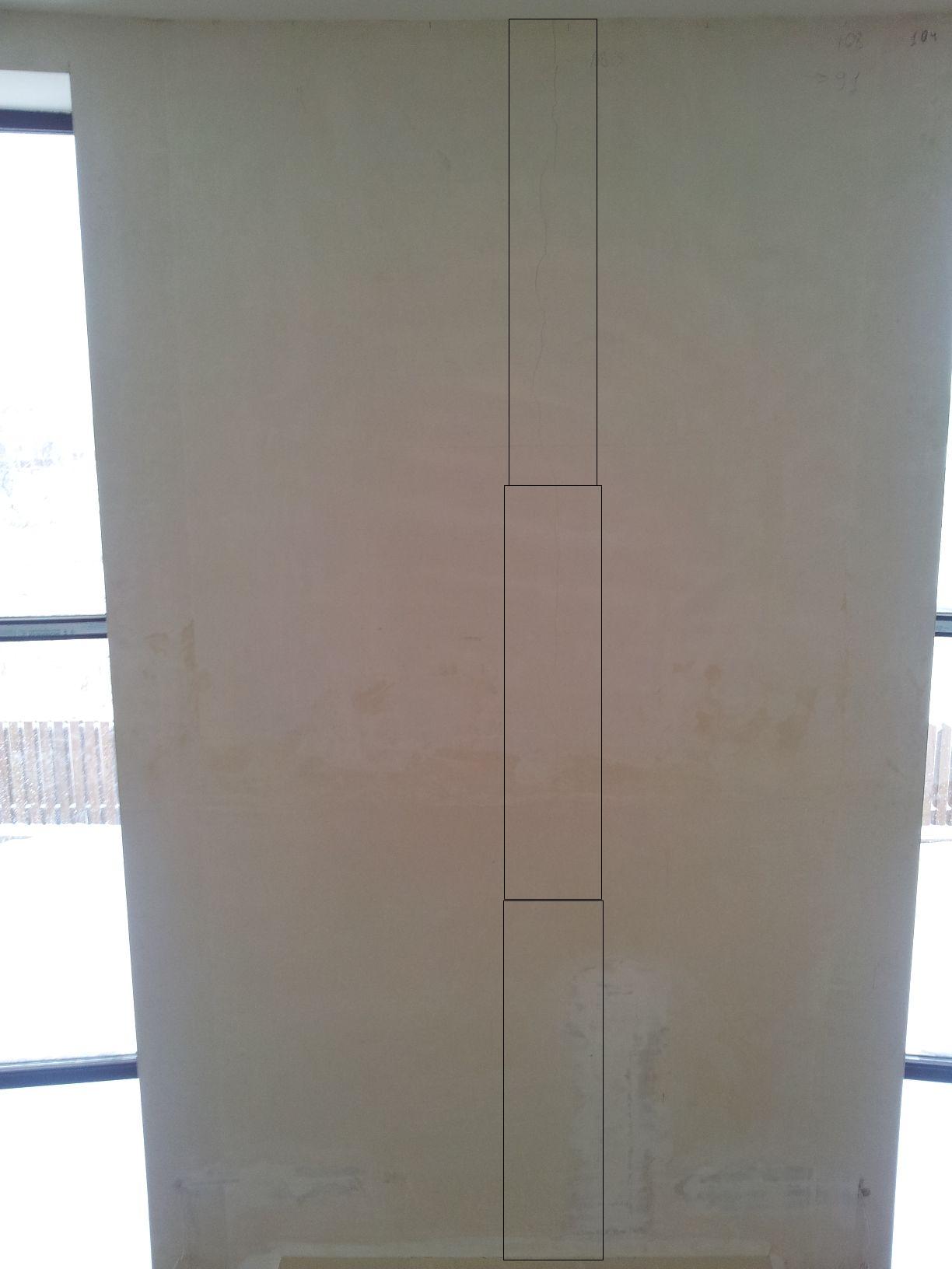

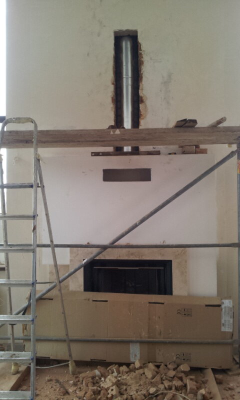

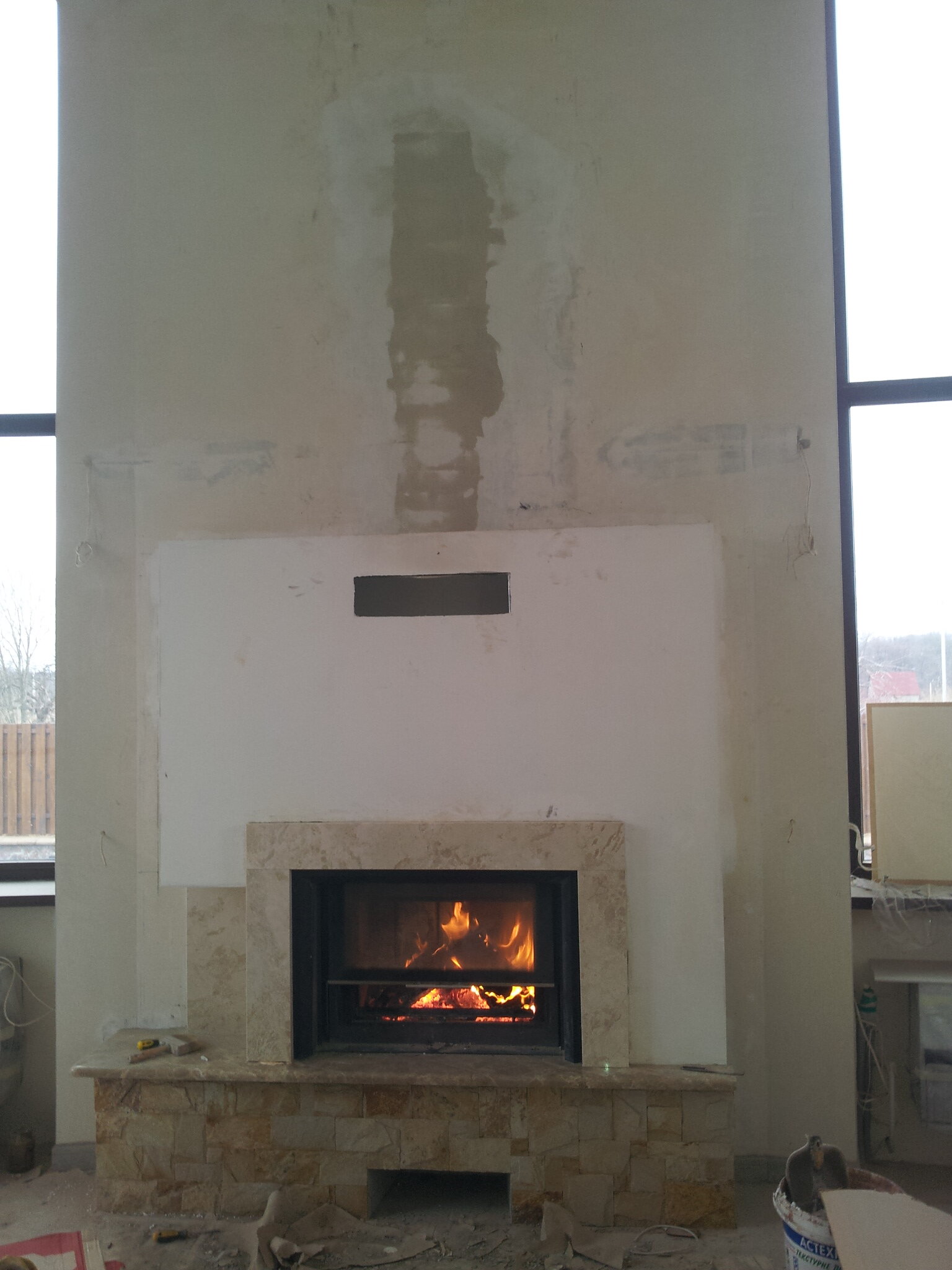

Ещё осенью. когда строители проживали в доме. они топили топку. Тепло... Но вот из-за тепла в канале (а Я его не гильзовал - надеясь на "Авось") пошли трещины на штукатурке. На наружную стенку была предусмотрена базальтовая вата (прослойка между кирпич/пол-кирпича), а вот во внутреннюю часть канала - только кладка в пол-кирпича. Расширения и трещин следовало ожидать, хотя, как заверяют продавцы топок - на выходе 55-60гр. Всю зиму терзали мысли как сию проблему побороть. Решение пришло - в каминном зале забацать штрабу, вставить утеплённый канал (нержавейка/оцинковка) д.180/250 и все (то есть Я) довольны.
Это в 2011:
А это сегодня:

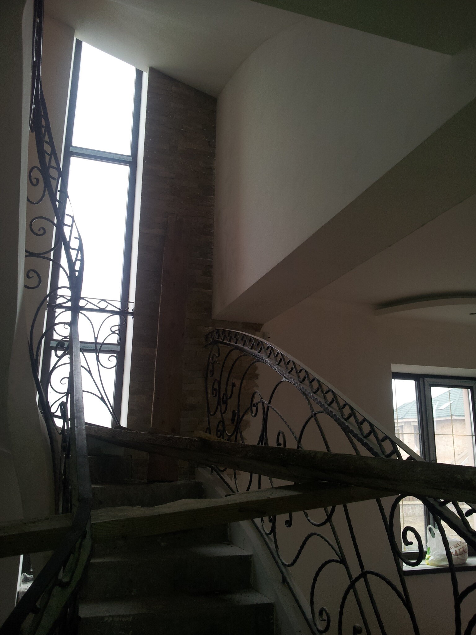

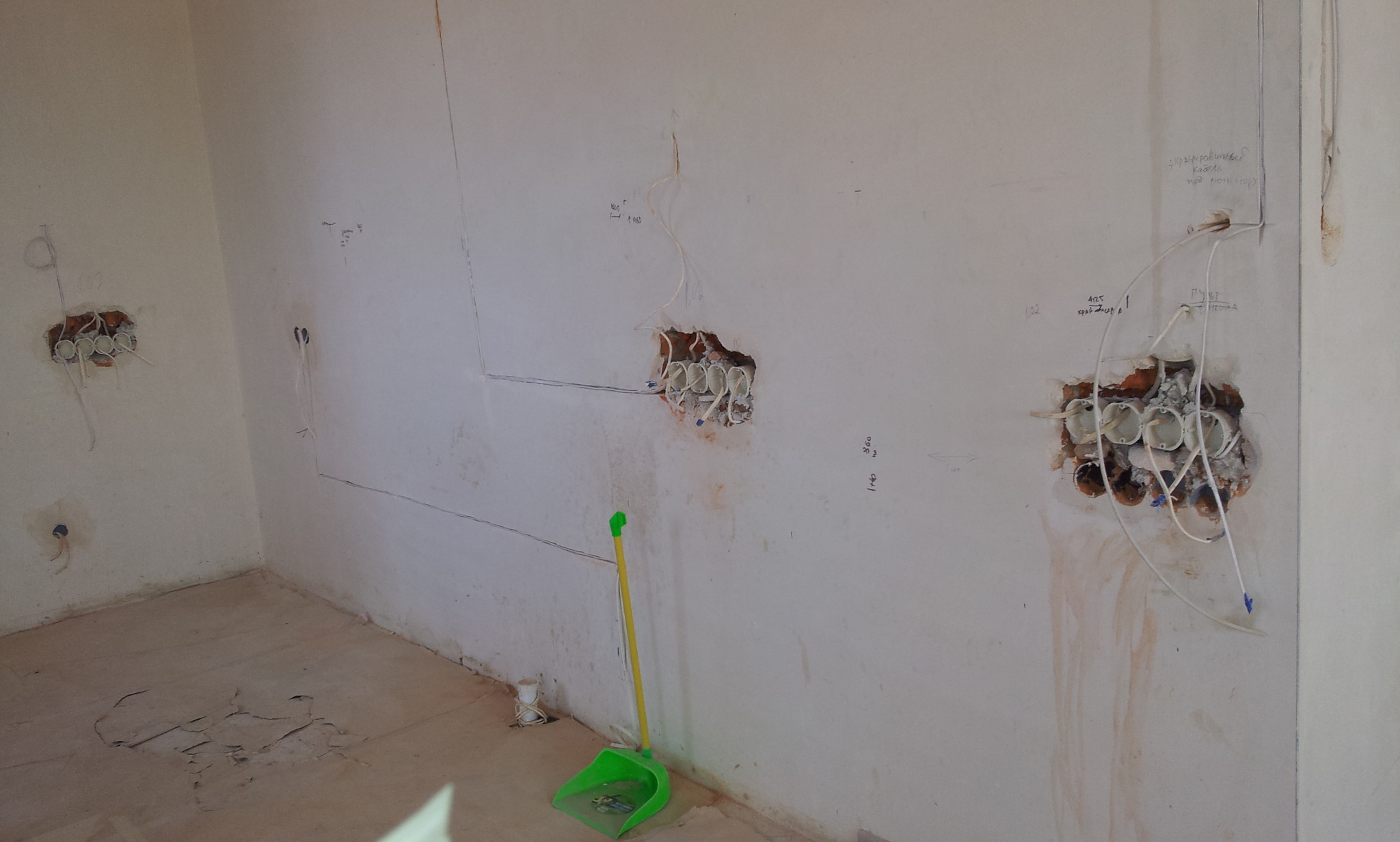

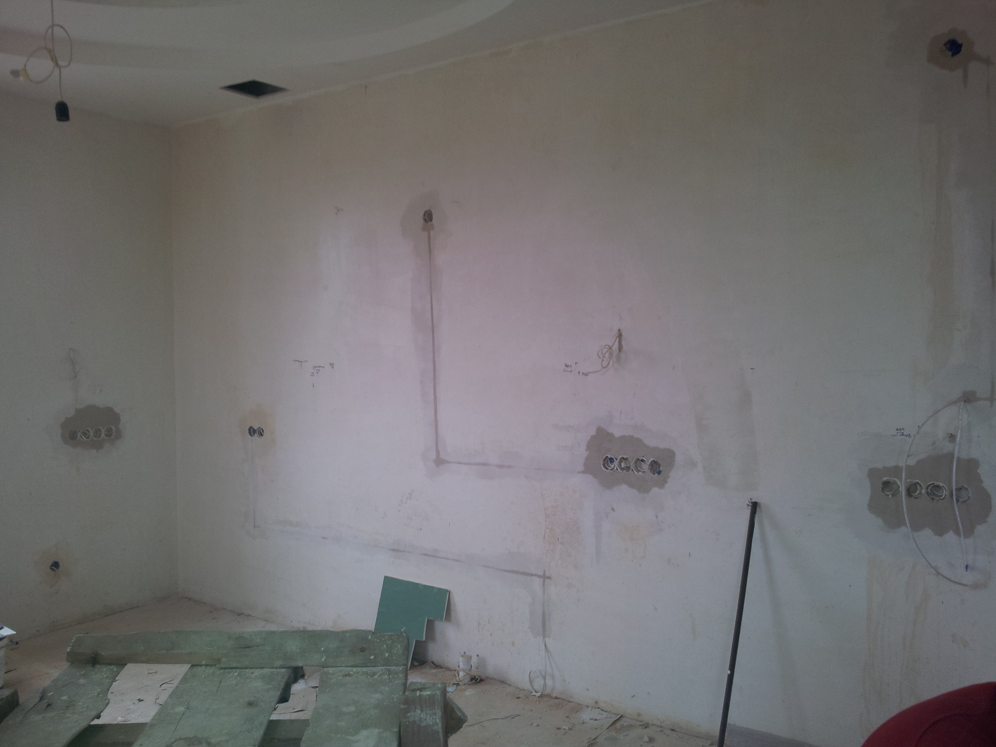

В двадцатых числах марта, потеплело, заехали "бойцы". В день их заезда, температура опустилась до 0гр. Но время не ждет - начали с "грешков" и по мелочи. А мелочь оказалась как всегда крупной. Так, делая обход зимой и просматривая на наличие каких либо трещин на штукатурке (Крыша керамика, а это только 10т, да + вся "крышная лабуда" весит не мало), пронаблюдировал только на одной стене (кухня) проблемку. Но вот когда вскрыли грунтом - ШОК... Результат - флизелин в коридоре, зале, лестничном пролёте. Самое обидное, что все откосы на окнах были подготовлены к покраске (перетягивали сеткой).
20120328_160514.thumb.jpg.acab8fc9aca3789c3fc536d7886a5178.jpg 20120326_145023.thumb.jpg.5a7f84ccf870f9f8ff0fe1bd105cd910.jpg 20120328_160818.thumb.jpg.1854a581337764ff3de49f6d3f573672.jpg 20120328_160524.thumb.jpg.0d93c12076d6002359b38b0668127ef0.jpg 20120331_131850.thumb.jpg.66e9050a47052e7df25a705035e6b544.jpg
... пронаблюдировал только на одной стене (кухня) проблемку. Но вот когда вскрыли грунтом - ШОК... Результат - флизелин в коридоре, зале, лестничном пролёте. Самое обидное, что все откосы на окнах были подготовлены к покраске (перетягивали сеткой).
Не могли бы на бытовом уровне объяснить в чём проблема?
Если на "пальцах" - после того как нанесли грунт, проявились мелкие трещины, которые неприятны глазу и если на эту стену наносить "декоративную" штукатурку, то "все это добро вылезет наружу", а для обоев - не беда. Т.к. в комнатах, в планах -обои, только подтянули под них стены, а там где "дорогое удовольствие - декоративная штукатурка" и покраска стен - клеили флизелин. На откосах - еле просматриваются мелкие трещинки, хотя сетка проклеена. Почему это произошло? Ну ответ - дом простоял зиму не отапливаемый, вес крыши :(

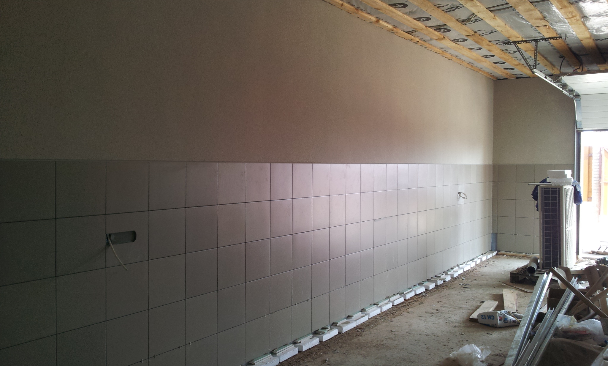

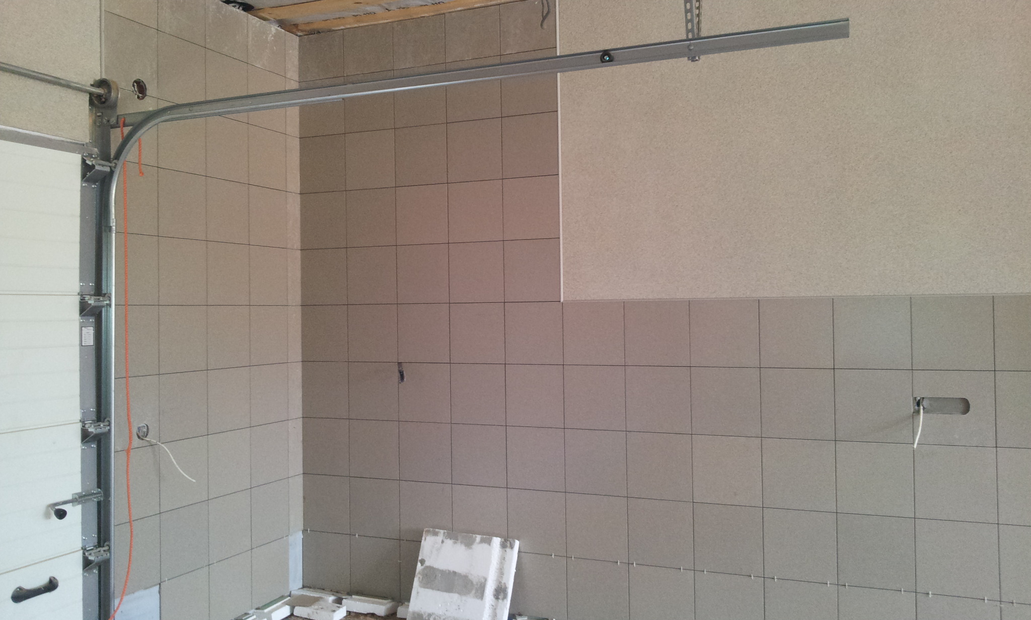

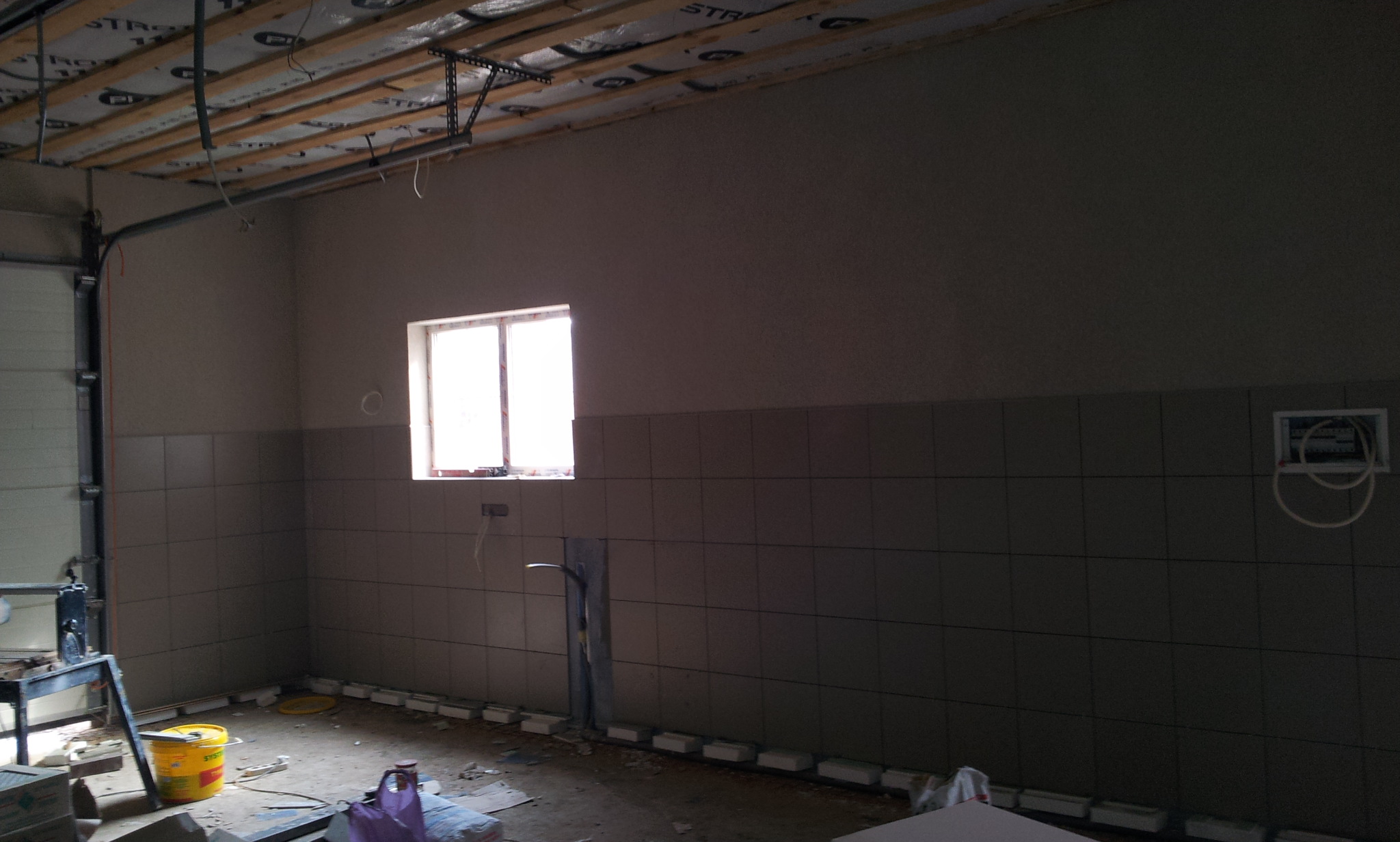

А вот каким сейчас стал пол/гаража:
58189258_20120405-.thumb.jpg.d6884ae8bfad7c58ad1e2460a4170b4d.jpg 2119897847_20120405.thumb.jpg.ca75c60c2613f30971a16ae483a3f83d.jpg
Прочитал всю тему, спасибо зачинателю темы очень интересно и познавательно. Сам так же строю дом в селе практически в чистом поле. Плотно занимался вопросами защиты дома. сообщу свои выводы может кто то использует. Так вот если не ставить решотки ( 16 пртуток как в банках, меньше кусается гидрокусачками) то фактически единственный способ избежать проникновения через ограждающие конструкции- окна и двери со стеклами это поставить в стандартный профиль уже стоящих окон вместо лицевого стекла секлопакета пулестойкие окна минимум 2 см толщиной - это очень дорого, но у нас в Запорожье есть завод стеклопласт они производят, цены в принципе подемные на фоне героических пропорций сооружений дома автора стройки плюс запорная арматура с фиксацией рукояти. Охрана канешка гут но это не всегда спасает. Себе поставил бюджетный вариант - решотки стеклопакет с триплексом ну и провел работу с соседями (жесткую).8-):good:
А что с полом то не так? Или пол - имеется ввиду половина?
[ATTACH]177655[/ATTACH]
Походу, я не выспался. :D Несколько минут втыкал в эту картинку, покуда понял, что это механизм открытия ворот гаража, а не какая-то ноу-хау приспособа для укладки плитки... :fool:
Не дорогая, для гаража, как по мне сойдёт:(ссылка устарела), взял две палетки 61,2х2=122,4м2, по цене 47грн (на стену) и 50грн (рельефная на пол) за м2.

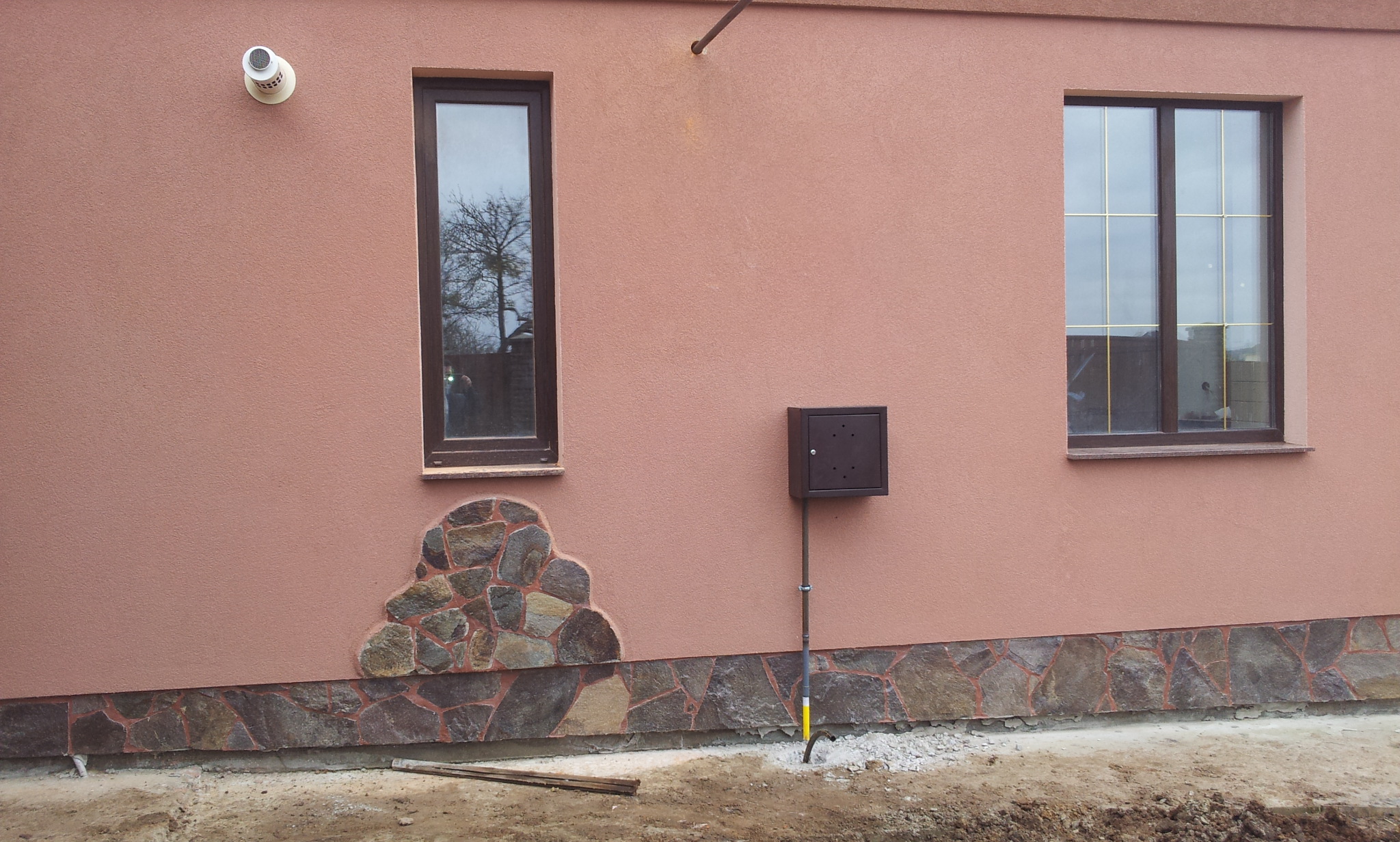

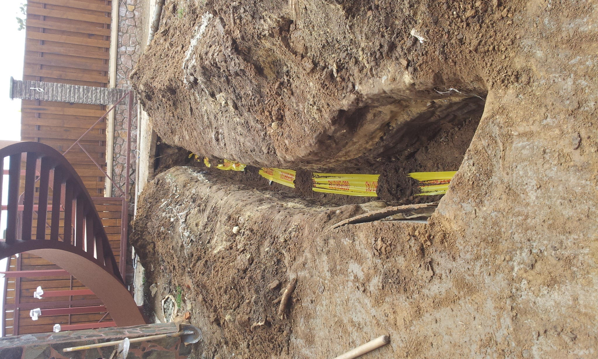

Скоро с газом будем
И что это удовольствие стоит? Интересует только разрешение на подключение.
А у меня вотЪ:
[ATTACH]178804[/ATTACH] [ATTACH]178805[/ATTACH] [ATTACH]178806[/ATTACH]
Скоро с газом будем:rolleyes:
А сколько метров тянули? И по стоимости, подробно если можно? Очень надо! Спасибо!

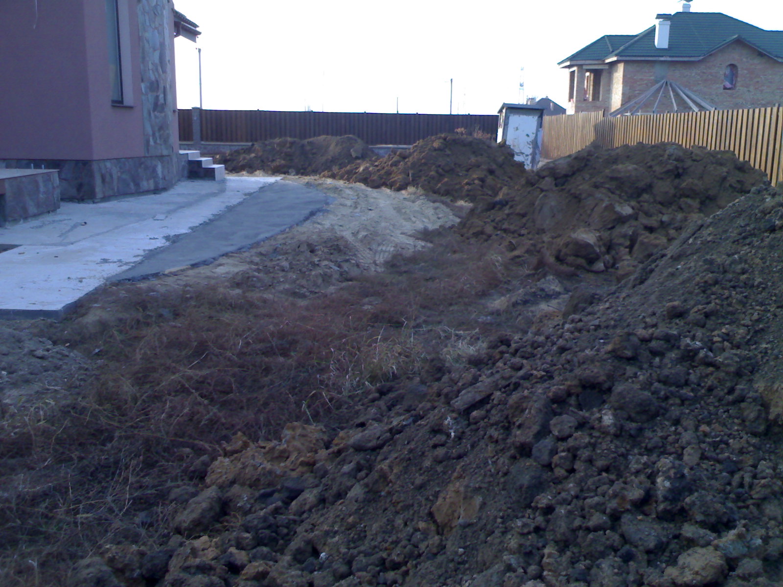

Тех.условия 311грн; проект 2200грн; Заботы челу, который этим занимался 800грн; Прокладка трубы, копка, сварка, счётчик и т.д., всё до ввода в эксплуатацию - 17000грн; ещё облгаз снимет денёг за подключение (счёт пока не выставлен, порядок 1500грн) и пару квитанций бюрократического плана; ну а ещё есть сумма, которая компенсируется владельцу трубы, т.е. инвестору (по этой сумме - в индивидуальном порядке), но зная общий вклад, а это около 450тыс, да поделить на кол-во желающих (максимум 66 домик), и ещё несколько не известных, которые надо учитывать, можно прийти к какой-то сумме:)
Тянули до забора 7-8 метров, до дома 16м, ну и вверх, в сторону (всё есть в проекте), если честно не вникал. Согласовали сумму (а были предложения за 20000) и вперёд...
Спасибо! Просто у нас больше 50ти метров тянуть, вот и спрашиваю!
