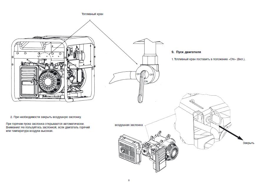

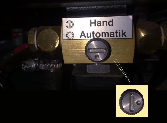

Jarik Опубліковано: 2 грудня 2010 Поділитись Опубліковано: 2 грудня 2010 Ура! Аккумулятор нашелся! (ссылка на изображение устарела) Осталось выяснить, как бензин открывается и почему он, собака, с рывка не заводился. Эта хрень стоит вместо топливного крана, нарисованного в инструкции: (ссылка на изображение устарела) А это - судя по всему контактор: (ссылка на изображение устарела) Кто может сказать, откуда немцы взяли что он на 20А? (ссылка на изображение устарела) Посилання на коментар Поділитися на інших сайтах More sharing options...
engeneer Опубліковано: 2 грудня 2010 Поділитись Опубліковано: 2 грудня 2010 Ура! Аккумулятор нашелся! Поздравляю! Это действительно он! Проверьте, или обе клеммы подключены. Осталось выяснить, как бензин открывается и почему он, собака, с рывка не заводился. Эта хрень стоит вместо топливного крана, нарисованного в инструкции Для начала перевести в ручной режим. Потом что-то открыть - надо разобраться что именно. Должно быть что-то вроде трехходового краника под топливным баком сзади. А это - судя по всему контактор. Кто может сказать, откуда немцы взяли что он на 20А? У контакторов есть разные режимы нагрузки. Режим AC-3 - индуктивная нагрузка с частыми включениями (типа мощного электродвигателя на кране или лифте). Режим бытовых нагрузок - AC-1. Так что верная цифра, написанная сверху: "Ie AC-1=30 A". Так что контактор все-таки на 30 Ампер или 6,9 кВт (расчетное напряжение 230 В). Учитывая, что он выдерживает кратковременные перегрузки и его благородное немецкое происхождение, его вполне хватит. Посилання на коментар Поділитися на інших сайтах More sharing options...

Jarik Опубліковано: 3 грудня 2010 Поділитись Опубліковано: 3 грудня 2010 Для начала перевести в ручной режим. Потом что-то открыть - надо разобраться что именно. Должно быть что-то вроде трехходового краника под топливным баком сзади. Выше висит фото, что стоит вместо трехходового краника. Причем винтик не имеет четких фиксированных положений, а крутится во все стороны. Я его уже крутил. Никакого эффекта Посилання на коментар Поділитися на інших сайтах More sharing options...
engeneer Опубліковано: 3 грудня 2010 Поділитись Опубліковано: 3 грудня 2010 Выше висит фото, что стоит вместо трехходового краника. Причем винтик не имеет четких фиксированных положений, а крутится во все стороны. Я его уже крутил. Никакого эффекта Это электроклапан автоматической подачи топлива. Для ручного пуска прорезь должна стоять вертикально. Но там может быть еще какой-то краник. Посмотрите шланг от бака до карбюратора. Самое простое - подзарядить аккумулятор. Емкость его небольшая, 10-15 А-часов, часа подзарядки хватит с головой. Но с ручным стартом разобраться не помешает, мало ли что бывает. Посилання на коментар Поділитися на інших сайтах More sharing options...
Vit3f Опубліковано: 4 грудня 2010 Автор Поділитись Опубліковано: 4 грудня 2010 Выше висит фото, что стоит вместо трехходового краника. Причем винтик не имеет четких фиксированных положений, а крутится во все стороны. Я его уже крутил. Никакого эффекта Акум. нашли это уже хорошо (не успел подсказать точнее, извините) Краник совсем не тот что я думал (этого я и не видел, спасибо буду знать) по ходу должен стоять в положении автомат, там еще есть крантик слева между фильтром и генератором. Посилання на коментар Поділитися на інших сайтах More sharing options...

Jarik Опубліковано: 4 грудня 2010 Поділитись Опубліковано: 4 грудня 2010 Акум. нашли это уже хорошо (не успел подсказать точнее, извините) Краник совсем не тот что я думал (этого я и не видел, спасибо буду знать) по ходу должен стоять в положении автомат, там еще есть крантик слева между фильтром и генератором. Специально пошел посмотрел. Никаких краников там больше не видно. Шланг от бака сразу заходит на этот электроклапан и уходит за фильтр в карбюратор. Единственное, что там еще есть - управление заслонкой. Вообщем завтра опять буду его мучать.... 2 Федорович: точно не помню, что-то около 37 тыс. грн. 1 Посилання на коментар Поділитися на інших сайтах More sharing options...

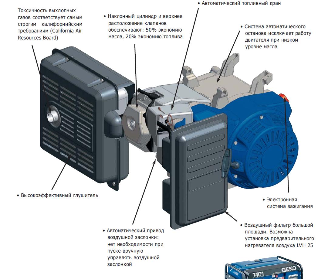

Jarik Опубліковано: 7 грудня 2010 Поділитись Опубліковано: 7 грудня 2010 Абсолютно не правы. . В чем я не прав? В том, что инструкция составлена неправильно? Что реально вместо 20А контактора, указанного в инструкции для всех версий, стоит 30-ти амперный в однофазном исполнении? Что вместо топливного крана, нарисованного в инструкции, стоит электроклапан? Что нет схемы подключение BLC? В плане автоматики да не очень продуманы некоторые вещи (не для пользователя). Не для пользователя? А для кого? Кто извините с ним должен тр...ся в т.ч. и благодаря криво написанной инструкции? а общем отличный аппарат. Заводится отлично могу завести по телефону, будете рядом с ним звоните. 050-918-75-30. Спасибо, если можно, вечером позвоню Если есть бензин, есть масло, стоит аккум даже разряженный заводится с пол тыка. Еще -1 сервису. По телефону сказали, что с разряженным аккумулятором не заведется, даже если эл.клапан перевести в положение "ручное". Собственно и не завелся Посилання на коментар Поділитися на інших сайтах More sharing options...
Energy Опубліковано: 7 грудня 2010 Поділитись Опубліковано: 7 грудня 2010 стоит 30-ти амперный в однофазном исполнении? Что вместо топливного крана, нарисованного в инструкции, стоит электроклапан? Что нет схемы подключение BLC? 1.То что стоит электроклапан это клас, в случае когда он у вас заводится раз в пятилетку каждый раз при запуске в карб летит свежая порция топлива, а та муть которая стоит в отстойнике после стольких лет простоя, а остановка станции производится отключением подачи топлива в двигатель (поэтому многие овнеры пугаются когда он начинает дергатся перед тем когда заглохнет) 2.В инструкции на картинке есть схема подключения к сети, под сальник (гермоввод) заводится сеть там клемник под ним написано L1,L2,L3,N,PE или только L1,N,PE для однофазного гены.8-) 3.А по поводу пускателя непонял? Звоните всегда рад помочь, в защиту хорошей техники. Посилання на коментар Поділитися на інших сайтах More sharing options...
