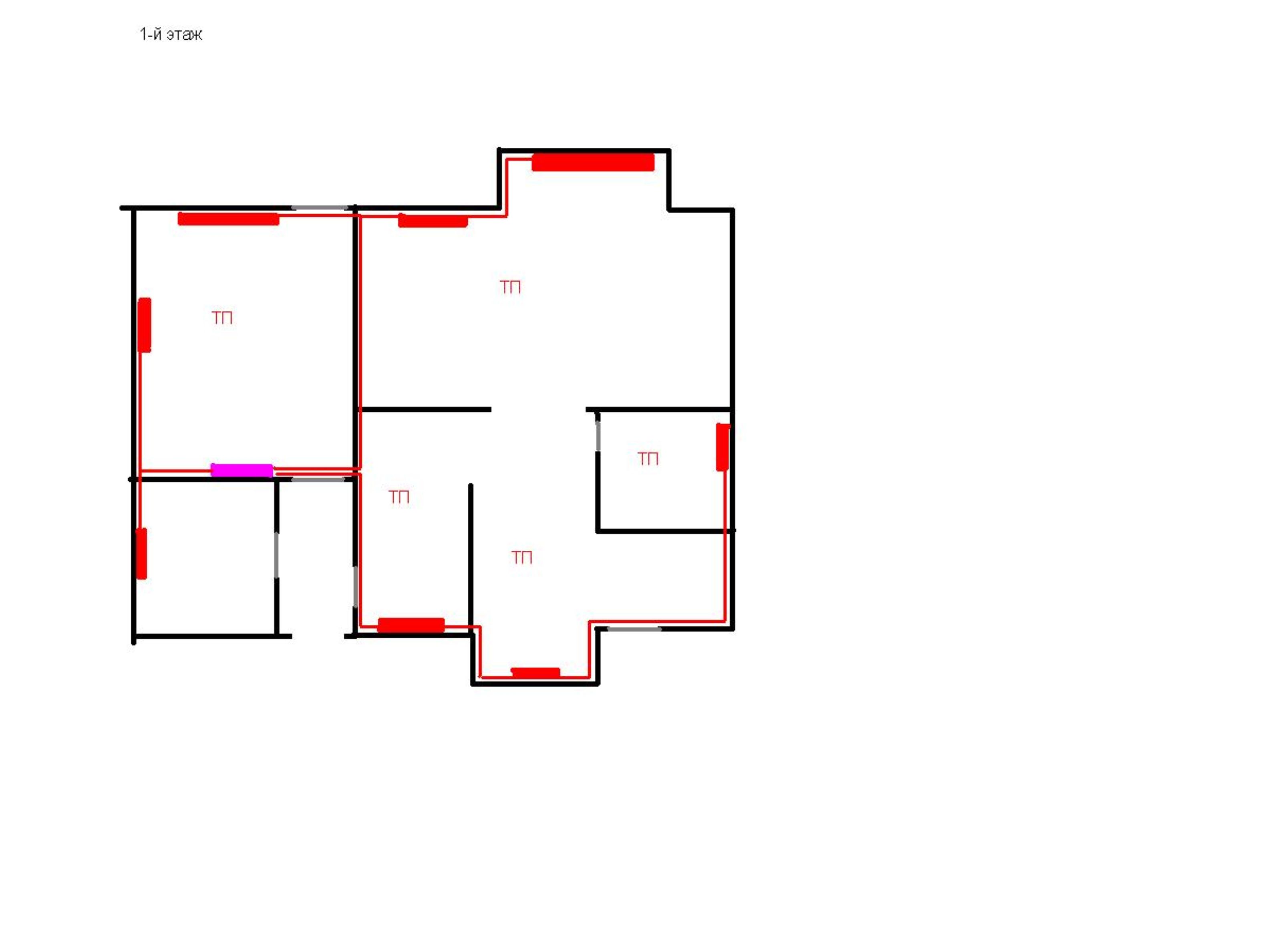

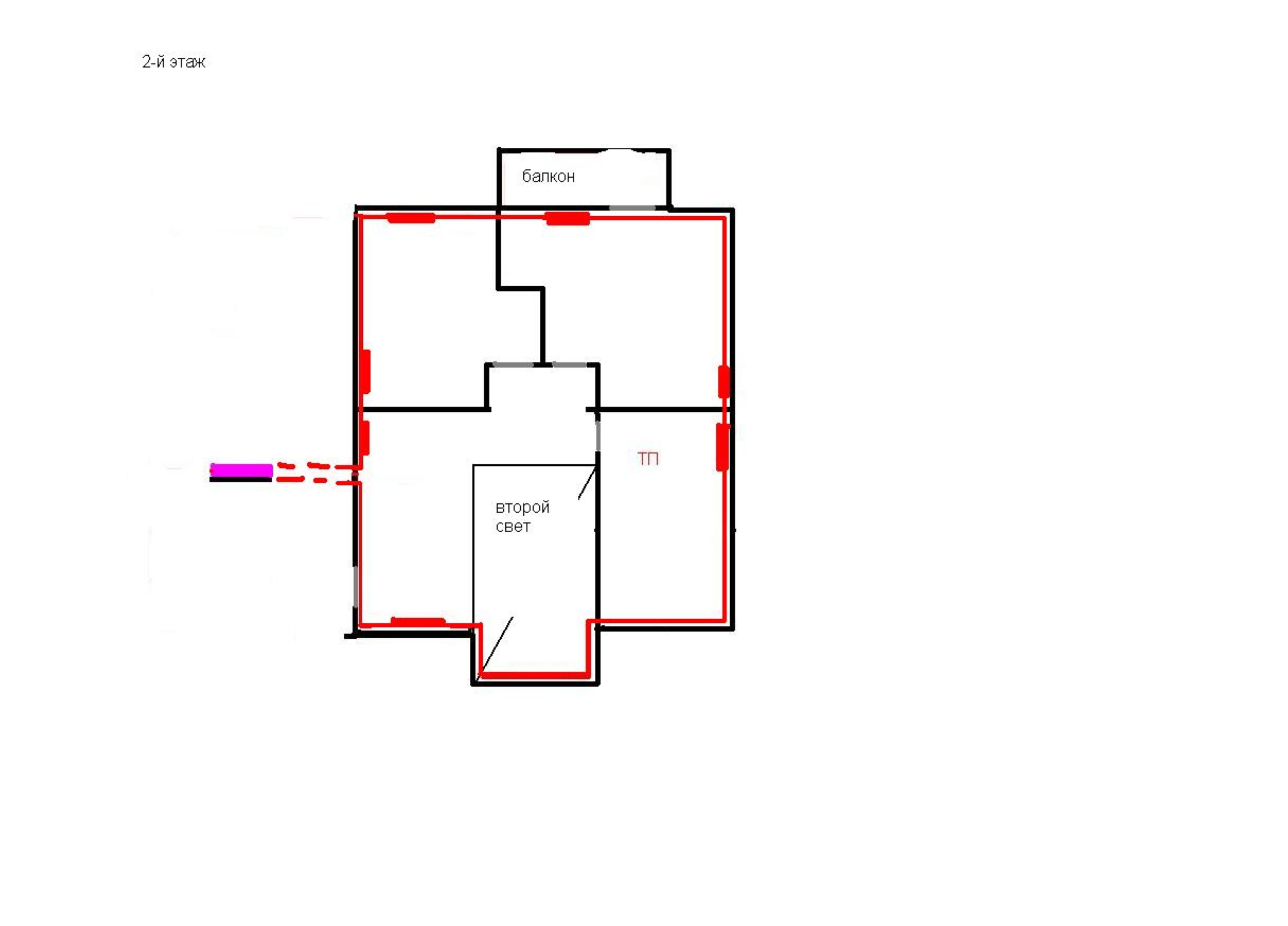

Раз пошла такая пьянка :beer:, думаю пора переходить к отопительной разводке, которую я планирую воплотить в своем доме.
Итак, имеем два этажа. На первом этаже необходимо обгреть 4 комнаты и холл (с лесничным маршем). На втором этаже - четыре комнаты. На первом этаже, в помощь к радиаторам, будет во-всех помещениях ТП. На втором ТП не будет, кроме санузла с электрическим ТП.
"Пошел" рисовать предполагаемую схему подключения радиаторов.
Змінено користувачем Dron

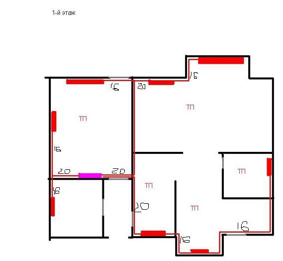

План разводки первого этажа. Магистраль буду вести 20 трубой, отводы к радиаторам 16. Последний радиатор в ветке подключу 20 трубой. Итого получается три ветки.

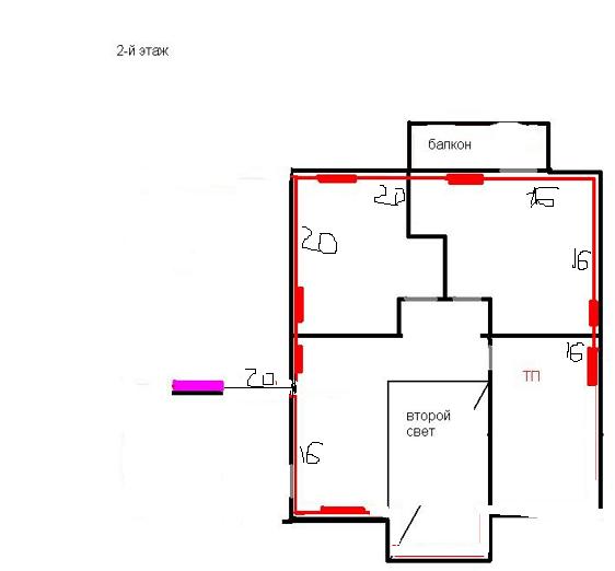

На втором этаже думаю кинуть одно кольцо, тобишь закольцевать и обратку и подачу. Кольцо будет 20 трубой, подключение радиаторов 16.
Выслушаю все рекомендации и замечания.

не занимайтесь ленинградкой, делайте так же как и на 1 паралельную систему, а то намучаетесь.
Конечно о диаметрах труб сложно судить не видя площади комнат и необходимой мощности радиаторов, но судя по всему домик не большой и площади малые, поэтому с небольшим запасом могу вам предложить диаметры труб, прошу Мураву не набрасываться по поводу множества 16 трубы, если нужно (из принцыпа) могу обосновать научно с расчетами.
Система будет идеально рабоать и балансироваться с огромным запасом. Вот только со вторым этажом....., поделить бы его на 2 ветки, но блин трубы больше прийдется ложить,хотя мощности не особо много нужно, для балансировки установите на коллекторе под котлом краны на ветки 1 этажа и прикроете их чтобы на второй носитель шел пропорционально
Вот 2 картики моего предложения. Кстати самую ближнюю ветку 1 этажа(2 радиатора) можно полностью запитывать 16 трубой, там и так прийдется регулировочные краны закручивать чуть ли не до упора во избежании эффекта малого круга.(я бы и 10 запитал была бы она в наличии)
ПС Отлично распланировали 1 этаж, я бы сказал с точки зрения экономичности разводки-идеально
