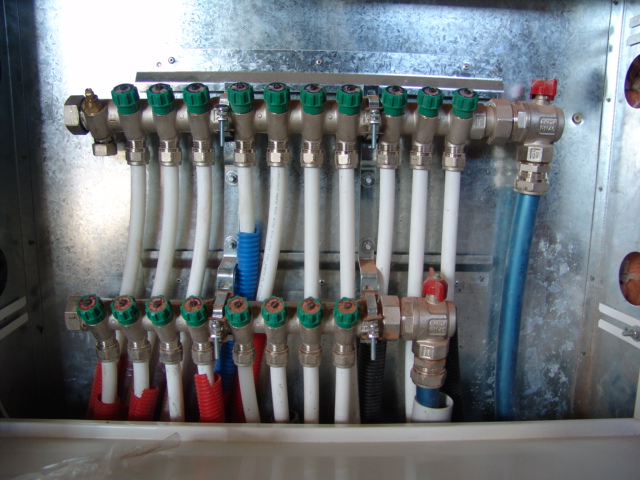

Вот Ваша схема "вживую" :) На красивую сине-красную "пимпочку" водружается головка с выносным датчиком в гребенку ( в подачу, кстати)
Кстати может я что не досмотрел или не допонял, но хотелось бы все таки понять ккими путями у вас теплоноситель бегает на вашей фотке
Если не сложно накидайте её схему со стрелочками в паинте, буду признателен
делайте фото, будем кумекать......
Из ничего можно сделать ВСЁ))
Гребенка на дому, сфотать могу только завтра. Попробую найти фото в нете, вернусь через пару часов и поищу. Гребенка итальянская с вентилями на каждый отвод, на каждом отводе уже накручены гайки под метпластиковую трубу. Думаю Вы такие видели.

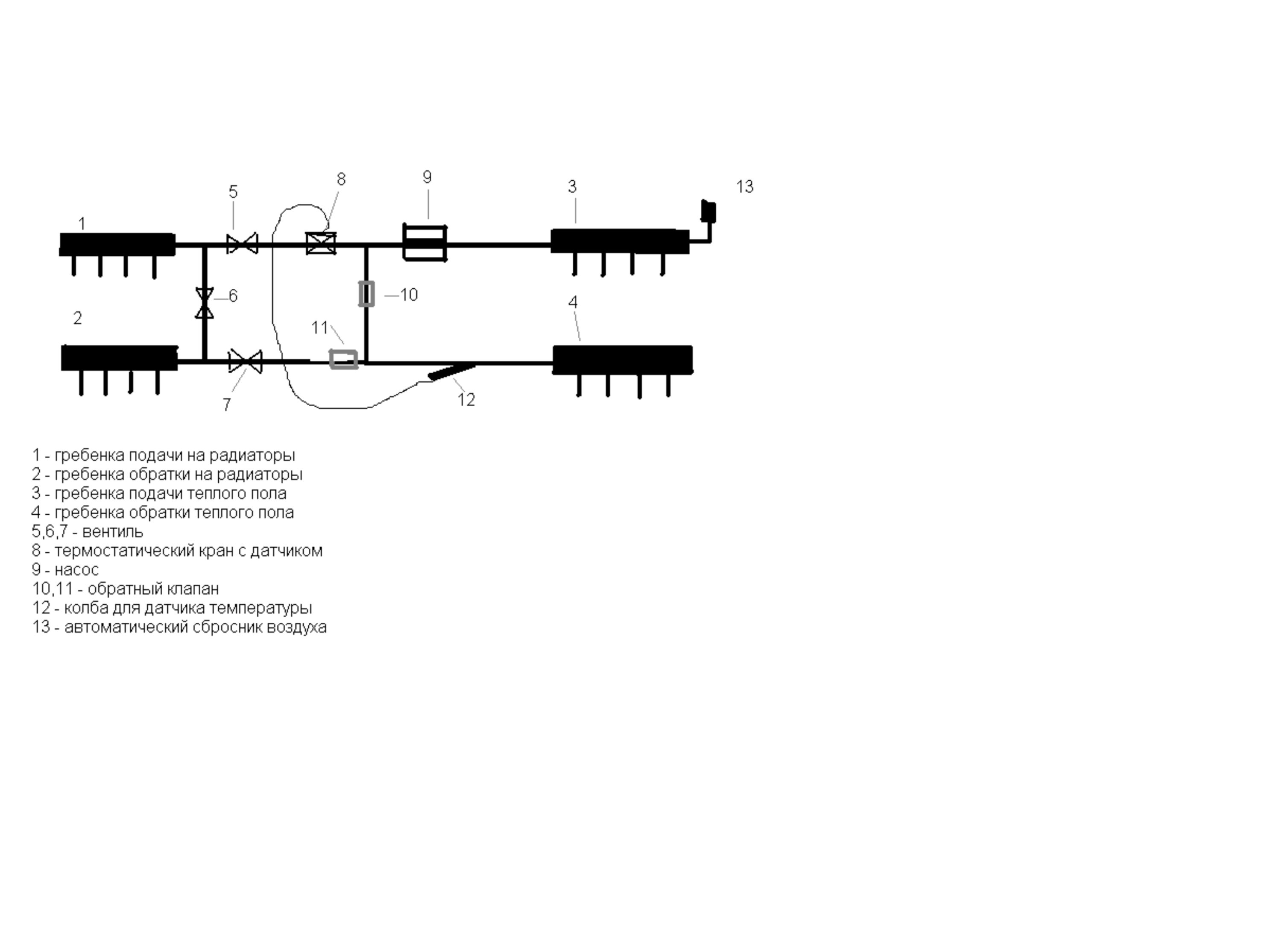

Вот накидал схемку то как думаю собрать отопительный узел. Буду рад замечаниям и советам.

Гребенку для теплого пола купил такую как на фото, только на 4 контура.
По схеме : целесообразно мерять не обратку, а подачу полов. Посему, место врезки датчика температуры советую перенести. Имхо.
По коллектору: 4х дырок для Ваших площадей мало. Купите еще на 4-5 и скрутите вместе - будет куда как получше. Имхо.

Думал над этим вопросом, не могу вразумить смысла мерять подачу. При открытии термоклапана он сразу и закроется, так как на балон попадет горячая струя.

Мерять подачу разумно: мы точно знаем, что именно за носитель мы в пол подали и уверены, что не превысили расчетных величин... А обратка - это уже то, что получилось. Это все равно, что мерять расход воды через учет канализационных стоков - вроде бы и верно, но как-то не совсем понятно сколько было горячей и сколько холодной :)

И согласно ТехДокам - (ссылка устарела) - головку поставить на обратку.
Или я не прав?
Когда нырнете в принцип работы, то увидите, что головка стоит в подаче от высокотемпературки и меряет подачу низкотемпературного контура полов....
Да вообще-то мерять можно что угодно, в зависимости от поставленных целей....
И согласно ТехДокам - головку поставить на обратку.
Или я не прав?
Думаю что не прав. Головка должна отсекать подачу воды с большей температурой и открываться только тогда, когда температура в контуре понизится ниже установленной.
Да уж, наворотить можно всякого и по-всякому, но вот в указанной ИнСаном документашке есть интересный аспект, который почему-то многие игнорируют, а именно: все-таки следует разделять регулирующую и аварийную функцию по двум различным приборам, т.е. регулирующую функцию оставить за термостатической головкой с баллоном, а вот аварийную повесить на отдельный термостат, через который подключить насос рециркуляции. Таким образом мы защитим себя на 100%, в отличие от 99%, если мы обе функции исполняем термостатической головкой.
Представим: от котла по разным причинам вдруг идет ОЧЕНЬ горячая вода (скажем, 90С), которая попадает в наш контур и некоторое ее количество -таки проходит в теплый пол, пока термостатическая головка (какой период ее срабатывания, кстати, кто знает?) не закроет проток. Да, в контуре теплого пола уже будет не 90С, подмес вс-таки есть, но даже 60С - это уже слишком. А если у клиента лежит дорогущий паркет? А если эта ситуация незамеченной повторяется от раза к разу? Вот тут и пригодится аварийный термостатик, который прекратит циркуляцию по контуру до остывания подачи ниже, скажем, 45С.

Итак по поводу где ставить термобалон. murava четко выразилсяч на эту тему, что мерять нужно подачу низкотемпературного контура если дело идет о смесительной системе. Что касается фразу Дрона о том, что когда хлынет горячая вода , то головка себя закроет. Не будет такого. В системах автоматизации существует понятие переходного процесса, тоесть система достигает определенных параметров не сразу а постпенно колебаясь. В нашем случае я бы сказал хлынувшего потока теплоносителя не будет так как клапан всегда будет призакрыт при любых раскладах (проверено на практике) и если он и начнет открываться то медленно и нехотя (этот клапан не релейный, он работает по пропорциональному закону регулирования) , а пока он будет открываться то обратная вода из контуров теплого пола будет смешиваться с ггорячей водой из подачи высокотемпературки и будет формировать какуе-то температуру в зоне измерения, но скачков на теплом полу не будет икогда-это очень инерционная система.
Температура на обратке при использовании таких термоголовок измеряется только тогда , когда система не смесительная , а работает на прямую от высокотемпературки, да еще и гребенки ТП стоят в высокой близости от общих гребенок отопления. Вот в этом случае действительно влияние высокой температуры теплоносителя из подачи будет огромным (да и теплопередачу через латунь никто не отменял) и регулирование будет плохим.

ekoteplo, Вы предлагаете устанавливать ДВА термостатических крана? Один на подачу, другой на обратку?
Нет, термостатический кран для регулировки на подачу (ака "мурава" :)) или обратку и накладной ТЕРМОСТАТ (обычный, с перекидывающимся контактом) в цепь циркуляционного насоса, который разрывает питание циркуляционника в случае превышения некоей граничной температуры.
