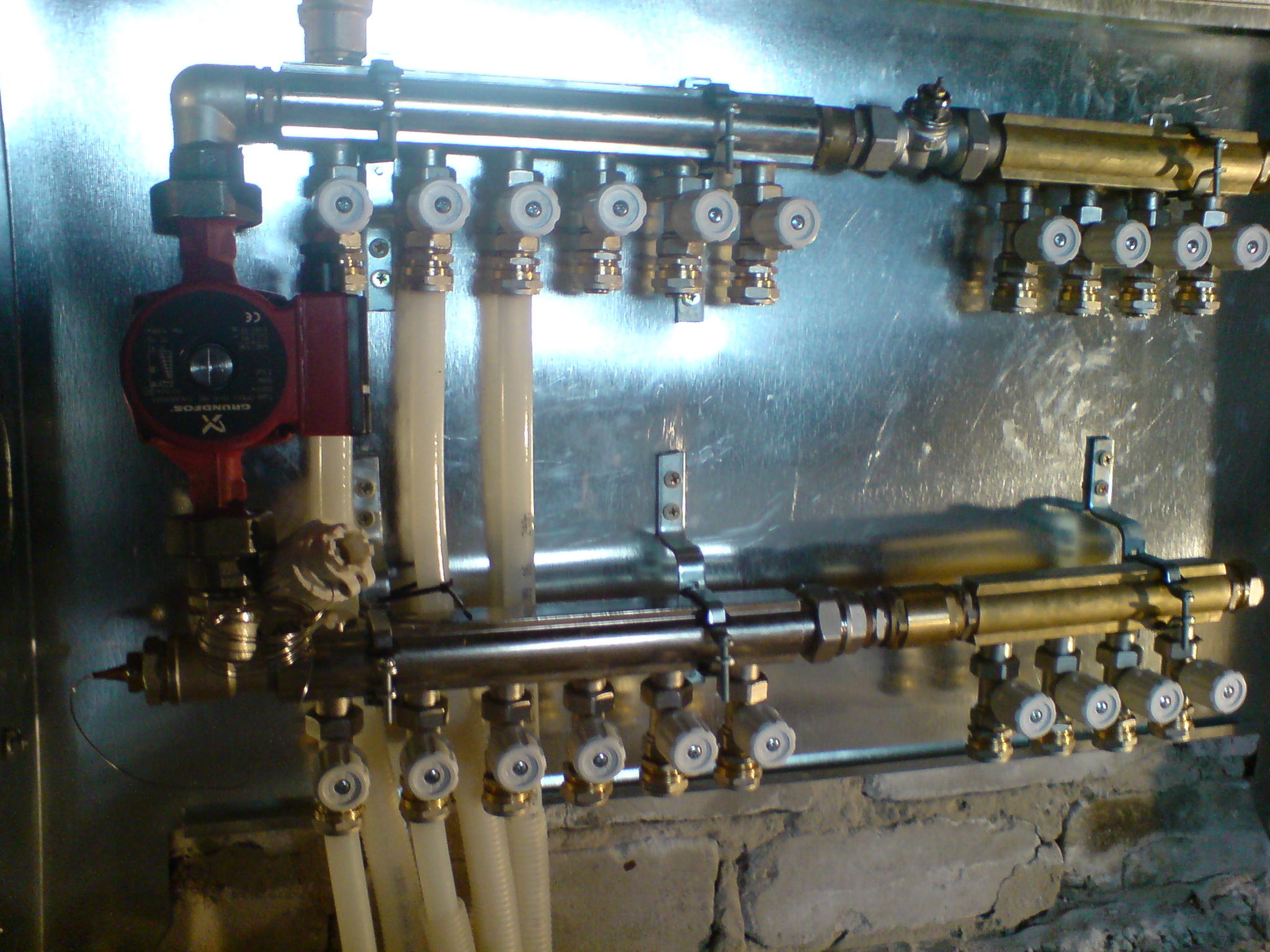

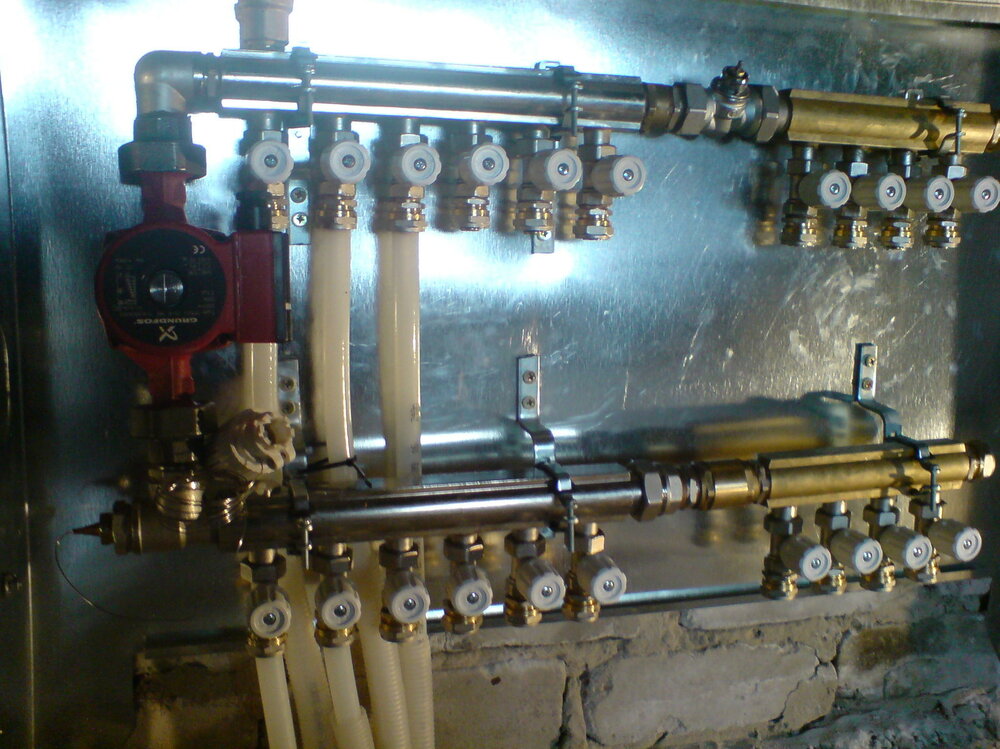

Dron Опубліковано: 24 жовтня 2011 Автор Поділитись Опубліковано: 24 жовтня 2011 Пришел очередной отопительный сезон. А у меня все как и прежде, при закрытии термоклапана на теплый пол, происходят гидроудары. При этом открыты два контура СО. Почему это происходит? Уточню, в котельной стоит радиатор, как байпасный, краны открыты полностью. Думаю, может уменьшить скорость насоса на ТП? Какие будут советы и мнения? Спасибо. Посилання на коментар Поділитися на інших сайтах More sharing options...

Interso Опубліковано: 26 жовтня 2011 Поділитись Опубліковано: 26 жовтня 2011 Пришел очередной отопительный сезон. А у меня все как и прежде, при закрытии термоклапана на теплый пол, происходят гидроудары. При этом открыты два контура СО. Почему это происходит? Уточню, в котельной стоит радиатор, как байпасный, краны открыты полностью. Думаю, может уменьшить скорость насоса на ТП? Какие будут советы и мнения? Спасибо. У вас стоит радиатор как байпасный на систему радиаторного отопления, но он никакого отношения к ТП неимеет, на тёплый пол нужен свой байпас.Также такие гидроудары могут быть если вы поставили неправильно термоклапан на ТП. Посилання на коментар Поділитися на інших сайтах More sharing options...
Dron Опубліковано: 27 жовтня 2011 Автор Поділитись Опубліковано: 27 жовтня 2011 Вот такая сборка. Посилання на коментар Поділитися на інших сайтах More sharing options...
Dron Опубліковано: 27 жовтня 2011 Автор Поділитись Опубліковано: 27 жовтня 2011 Закрывает очень быстро. Мне кажеться наоборот, долго и медленно, потому и "стреляет". Посилання на коментар Поділитися на інших сайтах More sharing options...
Dron Опубліковано: 14 листопада 2011 Автор Поділитись Опубліковано: 14 листопада 2011 Сегодня приезжали с "Водной техники" делать сервис котлу, как-никак год работает. :D И что я обнаружил. На насосе котла есть переключатель скорости. Включен на З. Может уменьшить его скорость??? Как это может сказаться на гидроударах при закрытии термоклапана перед гребенкой теплых полов. ПыСы. Уже запустил все четыре контура СО, поставив в каждый контур по радиатору, а удары при закрытии термокрана все равно продолжаються. Шо делать? Ума не приложу. Посилання на коментар Поділитися на інших сайтах More sharing options...
murava Опубліковано: 14 листопада 2011 Поділитись Опубліковано: 14 листопада 2011 Ну шож, будем лечить по фотографии... ..... Шо делать? Ума не приложу. Перебирать обвязку ...Самостоятельный монтаж - это зло, ибо одно дело собрать "по образу и подобию",а другое - иметь четкое представление как это работает, потому что западло - оно в мелочах.... Выбран дюймовый клапан, приоритет его в такой схеме - выше некуда.... Все бы ничего, но какая-то умница его перевернула не той стороной, и теперь поток воды всей мощью подпорного насоса отттягивает шток, что при малых проходах вызывает шум, а при сверхмалых - дребезжание. При закрытии и открытии происходит веселый "дззз-бум".... Как лечить : переверните клапан. Поставьте американкой в никелированный коллектор. Если верхняя планка отвечает за подачу от системы отопления - я не ошибся, звук должен пропасть. 1 Посилання на коментар Поділитися на інших сайтах More sharing options...
Сергей_84 Опубліковано: 14 листопада 2011 Поділитись Опубліковано: 14 листопада 2011 Ну шож, будем лечить по фотографии... Перебирать обвязку ...Самостоятельный монтаж - это зло, ибо одно дело собрать "по образу и подобию",а другое - иметь четкое представление как это работает, потому что западло - оно в мелочах.... Выбран дюймовый клапан, приоритет его в такой схеме - выше некуда.... Все бы ничего, но какая-то умница его перевернула не той стороной, и теперь поток воды всей мощью подпорного насоса отттягивает шток, что при малых проходах вызывает шум, а при сверхмалых - дребезжание. При закрытии и открытии происходит веселый "дззз-бум".... Как лечить : переверните клапан. Поставьте американкой в никелированный коллектор. Если верхняя планка отвечает за подачу от системы отопления - я не ошибся, звук должен пропасть. подпишусь..теория логична...менять направление клапана 1 Посилання на коментар Поділитися на інших сайтах More sharing options...

Dron Опубліковано: 14 листопада 2011 Автор Поділитись Опубліковано: 14 листопада 2011 Выбран дюймовый клапан, приоритет его в такой схеме - выше некуда.... Все бы ничего, но какая-то умница его перевернула не той стороной, Как лечить : переверните клапан. Поставьте американкой в никелированный коллектор. Если верхняя планка отвечает за подачу от системы отопления - я не ошибся, звук должен пропасть. Это плохо что стоит дюймовый клапан? Перевернул его я. Да, верх - подача, низ - обратка. Спасибо. Как чуть потеплеет, буду переворачивать. Посилання на коментар Поділитися на інших сайтах More sharing options...
murava Опубліковано: 14 листопада 2011 Поділитись Опубліковано: 14 листопада 2011 .... Перевернул его я. ..... Перевернул - молодец. Теперь переверни на место Посилання на коментар Поділитися на інших сайтах More sharing options...
Dron Опубліковано: 14 листопада 2011 Автор Поділитись Опубліковано: 14 листопада 2011 Мурава, Андрей, почему на клапанах нет направления протока? Блин, теперь пол дня потерять чтобы перевернуть. Посилання на коментар Поділитися на інших сайтах More sharing options...

Dron Опубліковано: 9 січня 2012 Автор Поділитись Опубліковано: 9 січня 2012 Как лечить : переверните клапан. Поставьте американкой в никелированный коллектор. Если верхняя планка отвечает за подачу от системы отопления - я не ошибся, звук должен пропасть. Спасибо. Перевернул. Всё зашибись. Посилання на коментар Поділитися на інших сайтах More sharing options...
