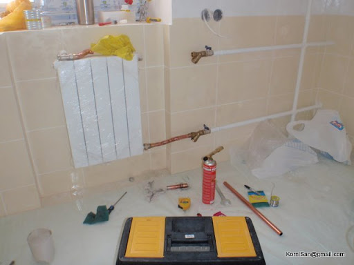

murava Опубліковано: 9 березня 2010 Поділитись Опубліковано: 9 березня 2010 А зачем на батарею фильтра?Или это понты для приезжих? Ну, может там система грязная. Хотя, хватило б и одного - на вход. Либо это центральное отопление. Тогда, пожалуй, стоит. Но один. Это биметалл? 1 Посилання на коментар Поділитися на інших сайтах More sharing options...
Сергей 31 Опубліковано: 9 березня 2010 Поділитись Опубліковано: 9 березня 2010 Ну, может там система грязная. Ну че Андрюха, попал? 1 Посилання на коментар Поділитися на інших сайтах More sharing options...
valekc Опубліковано: 9 березня 2010 Поділитись Опубліковано: 9 березня 2010 Ну, может там система грязная. Хотя, хватило б и одного - на вход. Либо это центральное отопление. Тогда, пожалуй, стоит. Но один. Это биметалл?И чистить потом ежедневно? Посилання на коментар Поділитися на інших сайтах More sharing options...
murava Опубліковано: 9 березня 2010 Поділитись Опубліковано: 9 березня 2010 И чистить потом ежедневно? Если это люминий - это оправдано. Забьется - люминий не вычистишь. Если биметалл - перестраховка. Короче Работает - не трожь! Посилання на коментар Поділитися на інших сайтах More sharing options...
Сергей 31 Опубліковано: 9 березня 2010 Поділитись Опубліковано: 9 березня 2010 И чистить потом ежедневно? Фильтры лишними не бывают. Тем более в системе отопления. 1 Посилання на коментар Поділитися на інших сайтах More sharing options...

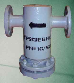

valekc Опубліковано: 9 березня 2010 Поділитись Опубліковано: 9 березня 2010 Фильтры лишними не бывают. Тем более в системе отопления.Да там грязевики нужно ставить,а не фильтры.Вы смотрели какая вода в системе отопления? Посилання на коментар Поділитися на інших сайтах More sharing options...
murava Опубліковано: 9 березня 2010 Поділитись Опубліковано: 9 березня 2010 Я их часто на коллекторы ставлю. Для пущей важности. Посилання на коментар Поділитися на інших сайтах More sharing options...
valekc Опубліковано: 9 березня 2010 Поділитись Опубліковано: 9 березня 2010 Я их часто на коллекторы ставлю. Для пущей важности.О!Это совсем другое дело. Посилання на коментар Поділитися на інших сайтах More sharing options...
Сергей 31 Опубліковано: 9 березня 2010 Поділитись Опубліковано: 9 березня 2010 Да там грязевики нужно ставить,а не фильтры. Так эти фильтры и выполняют роль грязевика. Настоящий грязевик смотрелся бы неаккуратненько. Посилання на коментар Поділитися на інших сайтах More sharing options...

Сергей_84 Опубліковано: 9 березня 2010 Поділитись Опубліковано: 9 березня 2010 ладно Вам тут флудить и глумиться.... реально только один фильтр в тему, верхний.... А может подумали вдруг говно может через обратку пробраться вот и впихнули второй на обратку....говно оно ведь такое...куда хочет туда и течет))) Стоит да и ладно...хуже не будет.....вот только говна в батарее меньше не будет...такого мелкого...говнистого... Посилання на коментар Поділитися на інших сайтах More sharing options...
Korni Опубліковано: 9 березня 2010 Поділитись Опубліковано: 9 березня 2010 ....реально только один фильтр в тему, верхний.... А так? Посилання на коментар Поділитися на інших сайтах More sharing options...
Сергей_84 Опубліковано: 9 березня 2010 Поділитись Опубліковано: 9 березня 2010 А так? это намек на тот байпасик на стояке? и на то что есть вероятность движения носителя снизу вверху ,а соответственно и в радиатор? Посилання на коментар Поділитися на інших сайтах More sharing options...
Korni Опубліковано: 9 березня 2010 Поділитись Опубліковано: 9 березня 2010 ......что есть вероятность движения..... Нет, конечно. Я абсолютно уверен, что такой возможности нет. p.s. лучше не цитировать избыточно - фото в цитировании можно бы и удалить. Посилання на коментар Поділитися на інших сайтах More sharing options...
valekc Опубліковано: 9 березня 2010 Поділитись Опубліковано: 9 березня 2010 это намек на тот байпасик на стояке? и на то что есть вероятность движения носителя снизу вверху ,а соответственно и в радиатор?Нет,это намек на то,что обратка радиатора имеет контруклон... Посилання на коментар Поділитися на інших сайтах More sharing options...
Сергей_84 Опубліковано: 9 березня 2010 Поділитись Опубліковано: 9 березня 2010 как и писал хуже не будет ...раз стоят , то и пусть стоят....спорить не вижу резона... Посилання на коментар Поділитися на інших сайтах More sharing options...

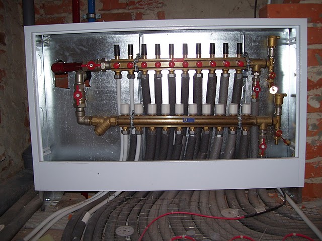

Владислав К Опубліковано: 15 березня 2010 Поділитись Опубліковано: 15 березня 2010 Я их часто на коллекторы ставлю. Для пущей важности. А это электрообогрев в котельной или и то и то? Посилання на коментар Поділитися на інших сайтах More sharing options...
murava Опубліковано: 15 березня 2010 Поділитись Опубліковано: 15 березня 2010 А это электрообогрев в котельной или и то и то? Это электрообогрев в маленькой ванной комнате, где неудобно и сложно мотать трубы. Посилання на коментар Поділитися на інших сайтах More sharing options...
Владислав К Опубліковано: 16 березня 2010 Поділитись Опубліковано: 16 березня 2010 Это электрообогрев в маленькой ванной комнате, где неудобно и сложно мотать трубы. У меня маленькие комнаты: душевая 4м ванная 8м и гардероб 6м, что Вы посоветуете, тоже электро? Я вот задумался, что кроме неудобства мотать,ещу то , что можно будет подогревать пол в неотапливаемый период. Посилання на коментар Поділитися на інших сайтах More sharing options...
murava Опубліковано: 16 березня 2010 Поділитись Опубліковано: 16 березня 2010 После расстановки сантехники и тумбочек в этих комнатах останется очень мало свободного места, подлежащего обогреву. Разумеется, можно сделать водяной пол, но будут маленькие контура, что не всегда удобно и регулируемо. Проще, если есть возможность по нагрузкам и деньгам - электрика. И более управляемо, и дает возможность отапливать/подогревать пол в межсезонье. Посилання на коментар Поділитися на інших сайтах More sharing options...
