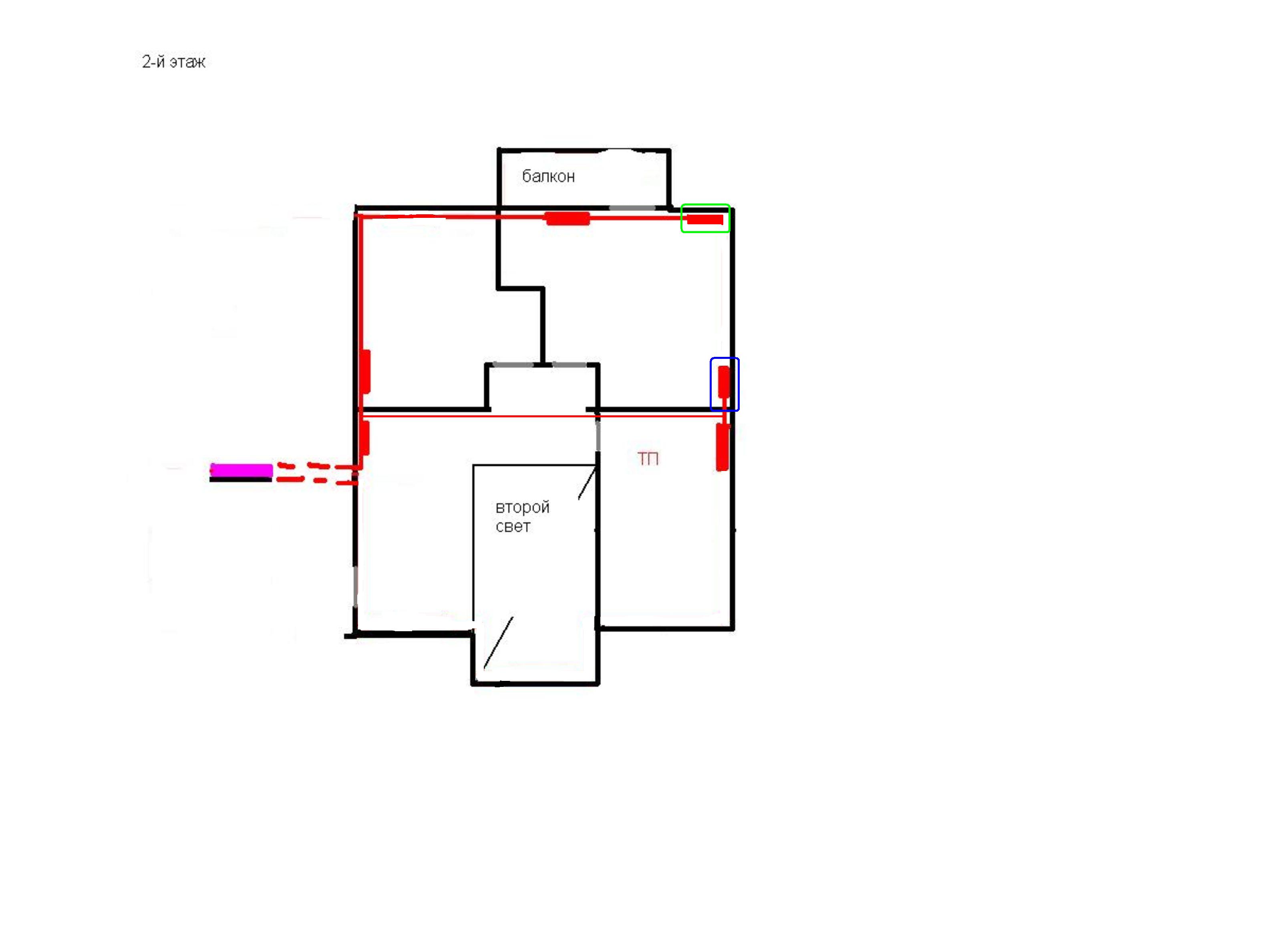

Dron Опубліковано: 12 лютого 2010 Автор Поділитись Опубліковано: 12 лютого 2010 Пора вносить коррективы. Суть заключается в том что радиатор (в синем прямоугольнике) не удается установить в запланированную точку, думаю перенести его на место объведенное зеленым прямоугольником. Вопрос следующий: достаточно-ли 16 трубы что бы запитать два последних радиатора? Общая длинна трубы от предыдущего тройника 12 мп, количество секций биметала 10 (предпоследний) + 5 (последний). Посилання на коментар Поділитися на інших сайтах More sharing options...
Сергей_84 Опубліковано: 12 лютого 2010 Поділитись Опубліковано: 12 лютого 2010 Пора вносить коррективы. Суть заключается в том что радиатор (в синем прямоугольнике) не удается установить в запланированную точку, думаю перенести его на место объведенное зеленым прямоугольником. Вопрос следующий: достаточно-ли 16 трубы что бы запитать два последних радиатора? Общая длинна трубы от предыдущего тройника 12 мп, количество секций биметала 10 (предпоследний) + 5 (последний). потери напора в трубе 1,5 кПа (0,15 м) до предпоследнего радиатора....Смело можно подключать 16 трубой...... Увас там такие запасы , что еще прикурчивать будете этих 10 секций 1 Посилання на коментар Поділитися на інших сайтах More sharing options...
Сергей 31 Опубліковано: 12 лютого 2010 Поділитись Опубліковано: 12 лютого 2010 потери напора в трубе 1,5 кПа (0,15 м) до предпоследнего радиатора.... Если не секрет, а скорость, какую забиваете? Посилання на коментар Поділитися на інших сайтах More sharing options...
Сергей_84 Опубліковано: 12 лютого 2010 Поділитись Опубліковано: 12 лютого 2010 Если не секрет, а скорость, какую забиваете? забил 1725 Вт при дельта 20 (если точнее то даже 1800 -такое значение в таблице) Все в пределах нормы.....;) а скорость...ща гляну...0,2 м/с причем это для ТЕСЕ, обыкновенная 16 имеет еще лучше напорные характеристики за счет внутренненго диаметра, ну вы же знаете.... Посилання на коментар Поділитися на інших сайтах More sharing options...

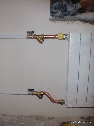

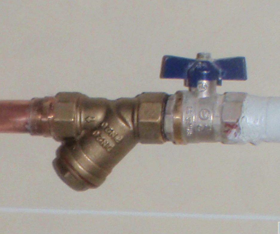

valekc Опубліковано: 9 березня 2010 Поділитись Опубліковано: 9 березня 2010 Здравствуйте!А для чего здесь фильтра? Посилання на коментар Поділитися на інших сайтах More sharing options...
murava Опубліковано: 9 березня 2010 Поділитись Опубліковано: 9 березня 2010 Мы не знаем. Они еще и не той стороной стоят Посилання на коментар Поділитися на інших сайтах More sharing options...
Korni Опубліковано: 9 березня 2010 Поділитись Опубліковано: 9 березня 2010 Мы не знаем. Они еще и не той стороной стоят Это я ставил.... Не бейте Посилання на коментар Поділитися на інших сайтах More sharing options...
valekc Опубліковано: 9 березня 2010 Поділитись Опубліковано: 9 березня 2010 Это я ставил.... Не бейте А зачем на батарею фильтра?Или это понты для приезжих? Посилання на коментар Поділитися на інших сайтах More sharing options...
murava Опубліковано: 9 березня 2010 Поділитись Опубліковано: 9 березня 2010 Это типа шоб мало того говно в батарею не пустить, дык чтоб еще случайно пробежавшее уж наверняка никуда из нее не вышло Посилання на коментар Поділитися на інших сайтах More sharing options...
Korni Опубліковано: 9 березня 2010 Поділитись Опубліковано: 9 березня 2010 А зачем на батарею фильтра?.... Мурава ответил. Пожелание заказчика. Посилання на коментар Поділитися на інших сайтах More sharing options...
Юлия_дизайнер Опубліковано: 9 березня 2010 Поділитись Опубліковано: 9 березня 2010 Это типа шоб мало того говно в батарею не пустить, дык чтоб еще случайно пробежавшее уж наверняка никуда из нее не вышло Именно так и задумывалось... :D ps/ Батарея моя... Посилання на коментар Поділитися на інших сайтах More sharing options...
