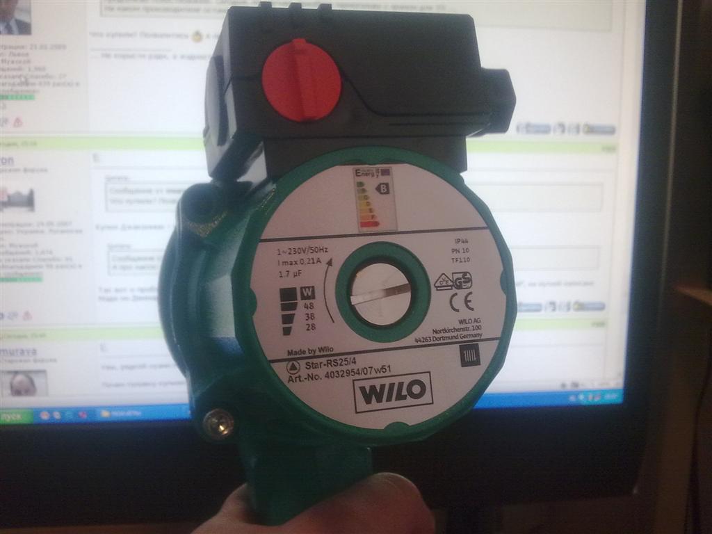

Dron Опубліковано: 2 лютого 2010 Автор Поділитись Опубліковано: 2 лютого 2010 Что купили? Похвалитесь .... Купил Джакомини - голова с балоном, "погружная пастель" для балона, кран 1". А про насос: а какой подешевле достанется, тот и купите, делов-то.... Так вот и проблема, те же Грюнфос, встречал два разных подвида, один в атласной "коробке", другой более "мутной", на мутной написано Маде ин Денмарк. По Вило те же проблемы. Посилання на коментар Поділитися на інших сайтах More sharing options...
murava Опубліковано: 2 лютого 2010 Поділитись Опубліковано: 2 лютого 2010 Увы, редкой хуани под наклейками извесных марок полным-полно. Прийдется верить ценам и поставщику.... Почем головку купили? Посилання на коментар Поділитися на інших сайтах More sharing options...
Сергей 31 Опубліковано: 2 лютого 2010 Поділитись Опубліковано: 2 лютого 2010 Вот настоящий вило. Потделки отличаются. Посилання на коментар Поділитися на інших сайтах More sharing options...
murava Опубліковано: 2 лютого 2010 Поділитись Опубліковано: 2 лютого 2010 Наглые подделки китайских братьев отличаются тем (как в вило, так и в грюндфосе), что болты крепления китайцы закрашивают в цвет корпуса. Да и на надписи смотрите... В оригинале не так. Но еть одна волшебная на№бка, которая очень распространена: несоответствие напора этикетке. Тоесть, купив 25/7, можете по факту купить 25/4 Посилання на коментар Поділитися на інших сайтах More sharing options...

Dron Опубліковано: 2 лютого 2010 Автор Поділитись Опубліковано: 2 лютого 2010 Вот настоящий вило. Потделки отличаются. Сколько должен стоить настоящий Вило? 25/4, 25/6? Посилання на коментар Поділитися на інших сайтах More sharing options...
