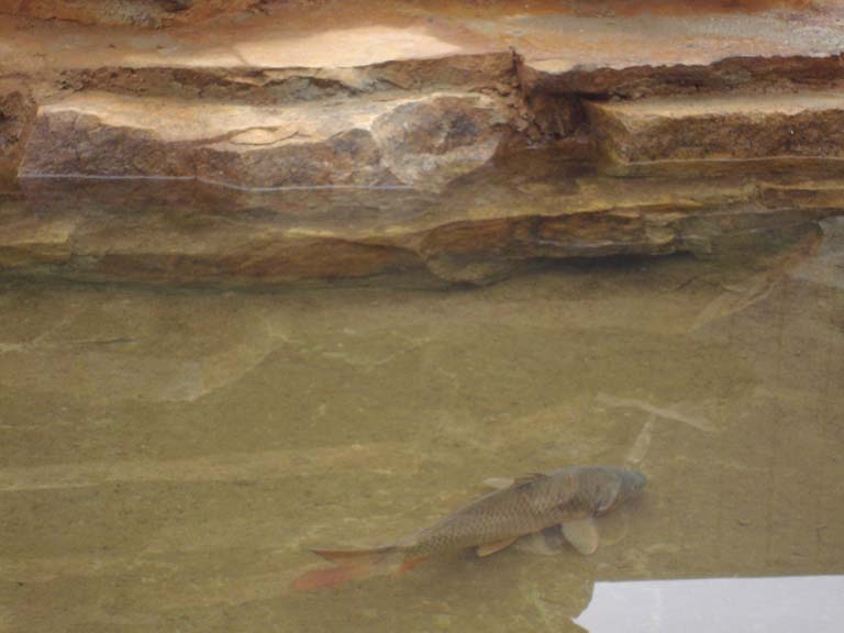

Yeboa Опубліковано: 26 жовтня 2010 Поділитись Опубліковано: 26 жовтня 2010 Решил выложить и своё озеро. Весной планирую запустить рыбу, ну как рыбу, рыбку ! 1 Посилання на коментар Поділитися на інших сайтах More sharing options...
Axelo Опубліковано: 26 жовтня 2010 Поділитись Опубліковано: 26 жовтня 2010 То Larsen_bmw, я не увидел в Вашем пруде системы фильтрации !!! Где донные заборы, скиммера, переливы, УФ-лампы ? Где мелководная зона биофильтра ? ....... НО ! Пруд 2 месяца летом стоял с водой ( постоянно добавляли ) и включенной системой фильтрации. Дно я видел на глубине 3,5 м. Вы не могли бы рассказать про свой пруд детальнее (желательно с фотками)? У Larsen_bmw пока только начало пути. Задел для зоны мелководья сделан по краям чаши, зона биофильтра с гравийной отсыпкой может быть будет сделана возле ручья. Т.е. была бы чаша, а прибамбасы нарастут... 1 Посилання на коментар Поділитися на інших сайтах More sharing options...

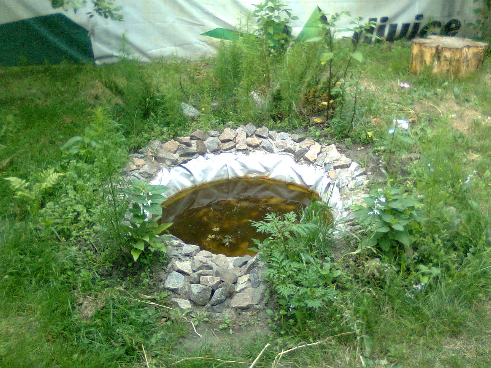

AFR Опубліковано: 26 жовтня 2010 Поділитись Опубліковано: 26 жовтня 2010 Вы не могли бы рассказать про свой пруд детальнее (желательно с фотками)? Т.е. была бы чаша, а прибамбасы нарастут... На днях отфоткаю, выложу. Постараюсь сразу детально описать. Утверждение про " была бы чаша" - в корне ошибочно. Я на эти грабли наступил. До сих пор пруд не запущен. Как бы Вам сказать. Ну купил кузов от 600-го, ну купил двигатель. Поставил двигатель на голый кузов, сел в "машину" - сцуко не едет. Подробнее отпишусь когда фотки свежие будут. Посилання на коментар Поділитися на інших сайтах More sharing options...
korund Опубліковано: 27 жовтня 2010 Поділитись Опубліковано: 27 жовтня 2010 ....сцуко не едет... А по колесу стучали? (Если есть...) ;) Выскажу свою точку зрения по этому вопросу. Сугубо, так сказать ИМХО. У ТС пруд достаточно большой, поэтому саморегуляция и восстановление будет проходить несколько проще, чем в "лужах". Во-вторых, что очень немаловажно, он не затенен - доступ к солнечным лучам свободен (вот Вам и УФ-облучение) В-третьих, в пруду есть еще и водопад, что ОЧЕНЬ благоприятно влияет на развитие аэробных бактерий, очищающих пруд от зеленых водорослей. И, наконец, насчет химии и громадных затрат на неё тоже не стоит сильно переживать. В помощь "местным" бактериям можно всегда добавить "гастарбайтеров" в виде биопрепаратов для разложения компоста. Прекрасно работает! (проверено мною) И не относитесь Вы так пессимистически к своему ещё незаконченному пруду,- это сильно портит ауру будущему детищу...:D Удачи! 1 Посилання на коментар Поділитися на інших сайтах More sharing options...
Larsen_bmw Опубліковано: 27 жовтня 2010 Автор Поділитись Опубліковано: 27 жовтня 2010 На днях отфоткаю, выложу. Постараюсь сразу детально описать. Утверждение про " была бы чаша" - в корне ошибочно. Я на эти грабли наступил. До сих пор пруд не запущен. Как бы Вам сказать. Ну купил кузов от 600-го, ну купил двигатель. Поставил двигатель на голый кузов, сел в "машину" - сцуко не едет. Подробнее отпишусь когда фотки свежие будут. 2 AFR На самом деле, все названные Вами устройства мной либо продуманы либо за ненадобностью упразднены. Дело в том, что я строю хоть искусственный, но политически заточенный под естественный водоем, в котором не обязательно иметь скиммера и прочие тех.приспособления. Я вполне уверен, что в моем пруду заработает природный баланс и из вышеперечисленного Вами, в самом худшем случае, мне понадобится УФ-лампы, а их поставить я всегда успею. Посилання на коментар Поділитися на інших сайтах More sharing options...
AFR Опубліковано: 27 жовтня 2010 Поділитись Опубліковано: 27 жовтня 2010 2 AFR На самом деле, все названные Вами устройства мной либо продуманы либо за ненадобностью упразднены. Дело в том, что я строю хоть искусственный, но политически заточенный под естественный водоем, в котором не обязательно иметь скиммера и прочие тех.приспособления. Я вполне уверен, что в моем пруду заработает природный баланс и из вышеперечисленного Вами, в самом худшем случае, мне понадобится УФ-лампы, а их поставить я всегда успею. Дай бог. Если у Вас это получится, себестоимость постройки Вашего пруда будет мин на 60% меньше, чем у меня. Потенциально Вы сможете стать самым выгодным подрядчиком на рынке устройства прудов. Мой Вам совет: 1. Сделайте пропорцию зона мелководья/ глубинные зоны в пропорции 30 : 70 от площади зеркала воды. 2. Сразу заложите донный забор и вывод от него на поверхность, проблему накопления в придонных слоях воды метана Вы иначе не решите. А скиммер Вы все-равно поставите, правда потом, и его монтаж - потом - будет дороже. И вопрос - какую рыбу Вы в будущем захотите иметь в пруду ? Будет ли эта рыба зимовать в Вашем пруду ? Посилання на коментар Поділитися на інших сайтах More sharing options...
AFR Опубліковано: 27 жовтня 2010 Поділитись Опубліковано: 27 жовтня 2010 У ТС пруд достаточно большой, поэтому саморегуляция и восстановление будет проходить несколько проще, чем в "лужах". Во-вторых, что очень немаловажно, он не затенен - доступ к солнечным лучам свободен (вот Вам и УФ-облучение) В-третьих, в пруду есть еще и водопад, что ОЧЕНЬ благоприятно влияет на развитие аэробных бактерий, очищающих пруд от зеленых водорослей. И, наконец, насчет химии и громадных затрат на неё тоже не стоит сильно переживать. В помощь "местным" бактериям можно всегда добавить "гастарбайтеров" в виде биопрепаратов для разложения компоста. Прекрасно работает! (проверено мною) Удачи! (ссылка устарела) Весь текст ссылки это, конечно, не истина в последней инстанции, но несколько правдивых и проверенных моментов есть. ИТАК: 1. Нет тени - будут активно размножаться нитчатые водоросли ! Рыба все не съест, замахаетесь пылесосить. 2. Ячменная солома - проверено, работает. Правда "дуже повiльно", это скорее некая лакмусовая бумажка. Если при ее наличии вода зеленеет - срочно что-то делай. 3. Капать перекись водорода - бред !!! Этим летом у нас на арендованном пруду в 7 га начался замор рыбы из-за долгой жары. Спасли за два дня: мотопомпой устроили водопад и примитивным устройством "вдули" в верхние 70 см воды перекись водорода. 4. Бентонит - правда, но без донного забора бентонитовые маты у ТС быстро покроются слоем ила и он перестанет работать. Посилання на коментар Поділитися на інших сайтах More sharing options...
Larsen_bmw Опубліковано: 28 жовтня 2010 Автор Поділитись Опубліковано: 28 жовтня 2010 1. Сделайте пропорцию зона мелководья/ глубинные зоны в пропорции 30 : 70 от площади зеркала воды. 2. Сразу заложите донный забор и вывод от него на поверхность, проблему накопления в придонных слоях воды метана Вы иначе не решите. А скиммер Вы все-равно поставите, правда потом, и его монтаж - потом - будет дороже. И вопрос - какую рыбу Вы в будущем захотите иметь в пруду ? Будет ли эта рыба зимовать в Вашем пруду ? Мелководная зона у меня несколько больше, так как в пруду имеется довольно большая купальня с уклоном в 15 градусов и весь пруд по периметру оборудован уступом шириной в 0,5м для посадки растений. Плюс водопадная зона, глубина которой сантиметров 50-70. Скиммера есть навесные, при необходимости его можно будет задействовать безболезненно, так как рециркуляция воды уже продумана и реализована, дополнительных магистралей тянуть не прийдется. С рыбой-вопрос остался открыт Сейчас 2 карпа (обычных, с базара), живут уже с месяц, но это так, поиграться. Жалко стало жарить. А что потом запускать пока не определился. Перезимуем-будет видно Посилання на коментар Поділитися на інших сайтах More sharing options...
