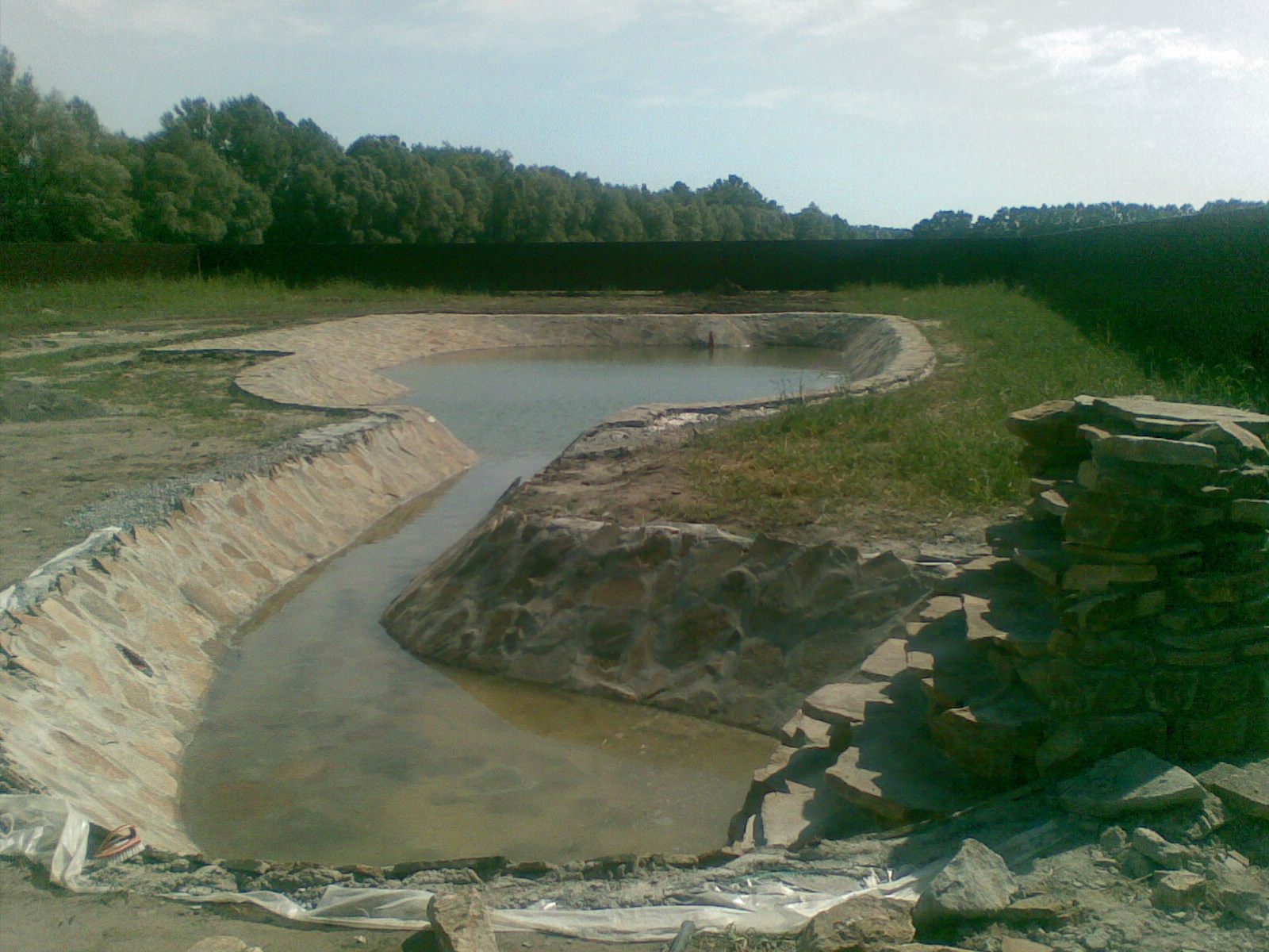

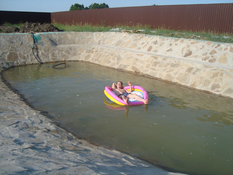

Larsen_bmw Опубліковано: 8 серпня 2010 Автор Поділитись Опубліковано: 8 серпня 2010 Для интересующихся моей постройкой пруда. Водолазы вернулись, завтра в бой . Будем делать примыкающий ручей, и "добивать" пруд, пора уже купаться! Отпишусь конечно. 2 Посилання на коментар Поділитися на інших сайтах More sharing options...

Larsen_bmw Опубліковано: 15 серпня 2010 Автор Поділитись Опубліковано: 15 серпня 2010 (змінено) Пруд набирается потихоньку. За 2е суток уже метр глубины примерно. Ручей вырыли, завтра закроем бентоматом и камнем, можно будет набирать дальше, и строить водопад небольшой. По уходу воды пока сказать ничего нельзя, работает скважина постояно. Наберем-замерю. Змінено 15 серпня 2010 користувачем Larsen_bmw Посилання на коментар Поділитися на інших сайтах More sharing options...

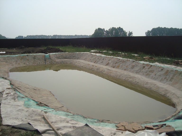

sergeu800 Опубліковано: 18 серпня 2010 Поділитись Опубліковано: 18 серпня 2010 Ок. А если сделать больше нахлест матов? А для этой схемы укладки нужен пригруз на дне бассейна? По идее тут он достаточный - на дно давит столб воды, в зонах регенерации (желтые справа и слева) на маты давит гравий. И еще один вопрос - будет ли хорошо работать мат на песке (у меня участок - чистый песок)? На счет писка, не уверен, т.к песок имеет свойство просаживаться, а уплотнить его это не легко (уплотнение производят с помощью воды), да к тому же если есть грунтовые воды, то это не допустимо, по той причине, что произойдет вымывания писка и материал не будет зажат. Теперь по другому вопросу. Если материал оставлять открытым, то происходит вымывание глины . (ссылка устарела) Если не трудно напишите свой телефон, я перезвоню. Через интернет не удобно. Посилання на коментар Поділитися на інших сайтах More sharing options...

Larsen_bmw Опубліковано: 18 серпня 2010 Автор Поділитись Опубліковано: 18 серпня 2010 Как происходит наполнение озера?:):) Да пока не происходит Занялись постройкой примыкающего ручья, там и водопадик небольшой должен быть... и задержки небольшие начались, то камень ожидаем, то раствор свежий А выше набирать пока нельзя, вода в устье ручья набираться начнет, замочит моих водолазов. У них во влажном состоянии КПД падает Камушек будет послезавтра, есть надежда, что горку с водопадом выложат водолазы за выходные. А там и набор продолжим. Уровень воды-на месте. И у меня первый поселенец в пруду появился или точнее появилась. Спасибо прорабу моей стройки и пруда - korund-у Посилання на коментар Поділитися на інших сайтах More sharing options...

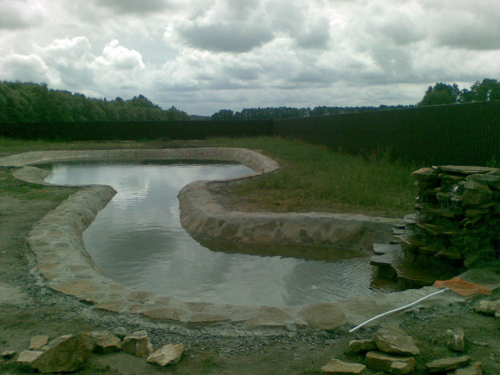

Larsen_bmw Опубліковано: 26 серпня 2010 Автор Поділитись Опубліковано: 26 серпня 2010 Набор водички продолжается, скоро выйдем на нужный уровень, осталось сантиметров 20 Долго конечно, но "водолей" не супер-насос, тянет помаленьку, боюсь чтобы не приказал долго жить По сути: Пока работает скважина и слив дождевой воды с крыши (дождик помогать набору начал), точно сказать сколько воды уходит через бентомат, пока не могу... но думаю что совсем немного, были паузы в работе насоса на несколько суток и уровень был на месте. Предполагаю в субботу закончить набор, поставить приборы для контроля уровня воды и замеры постараюсь выложить. 3 Посилання на коментар Поділитися на інших сайтах More sharing options...
Larsen_bmw Опубліковано: 29 серпня 2010 Автор Поділитись Опубліковано: 29 серпня 2010 Вода набрана, зарубки-заметки для контроля уровня выставлены. Кому необходимо-ожидайте пожалуйста вторника, будет первый замер убывания воды за двое суток. А он похоже будет нехилый 1 Посилання на коментар Поділитися на інших сайтах More sharing options...

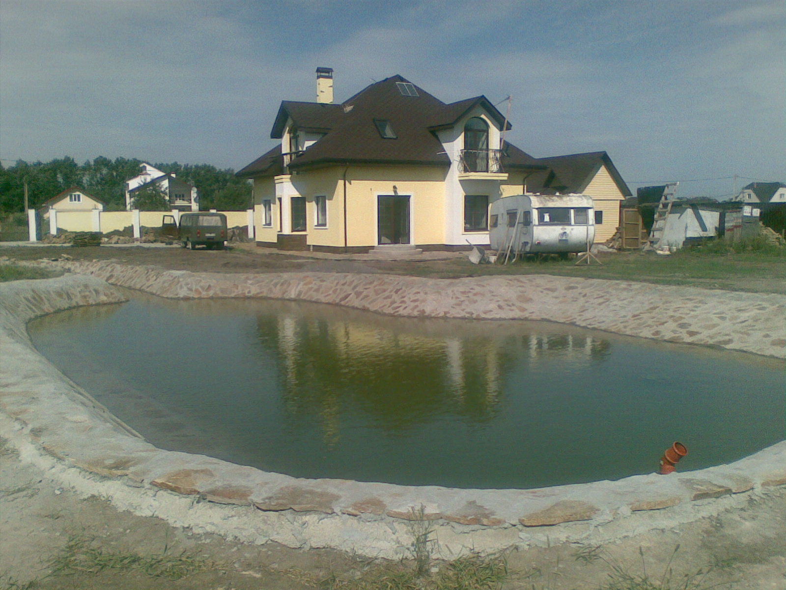

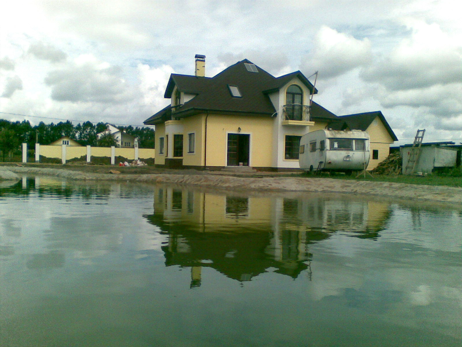

Axelo Опубліковано: 30 серпня 2010 Поділитись Опубліковано: 30 серпня 2010 Первая фотка - просто супер! Если не знать что вокруг забор - дом на берегу озера! Растительностью пруд засаживать когда будете? Я так понимаю все в контейнеры? Посилання на коментар Поділитися на інших сайтах More sharing options...
Larsen_bmw Опубліковано: 31 серпня 2010 Автор Поділитись Опубліковано: 31 серпня 2010 Первая фотка - просто супер! Если не знать что вокруг забор - дом на берегу озера! Растительностью пруд засаживать когда будете? Я так понимаю все в контейнеры? Спасибо, фотка получилась и правда здорово! Да, растительность в контейнеры, точнее в эпицентровские корзинки. А когда.... да незнаю, хоелось бы в этом году, но стои ли? Ужо дождики припустили, зима на носу. :sad: Уровень понизился за двое суток на 7 сантиметров, стало быть за сутки на 3,5. Надо автоматику докачки ставить Посилання на коментар Поділитися на інших сайтах More sharing options...
Axelo Опубліковано: 2 вересня 2010 Поділитись Опубліковано: 2 вересня 2010 Не знаю Ваших планов по поводу ручья, но можно было бы его перегородить каскадом стенок, засыпать в них щебень (устроить мелководье) и высадить в нее растения-очистители. Посилання на коментар Поділитися на інших сайтах More sharing options...

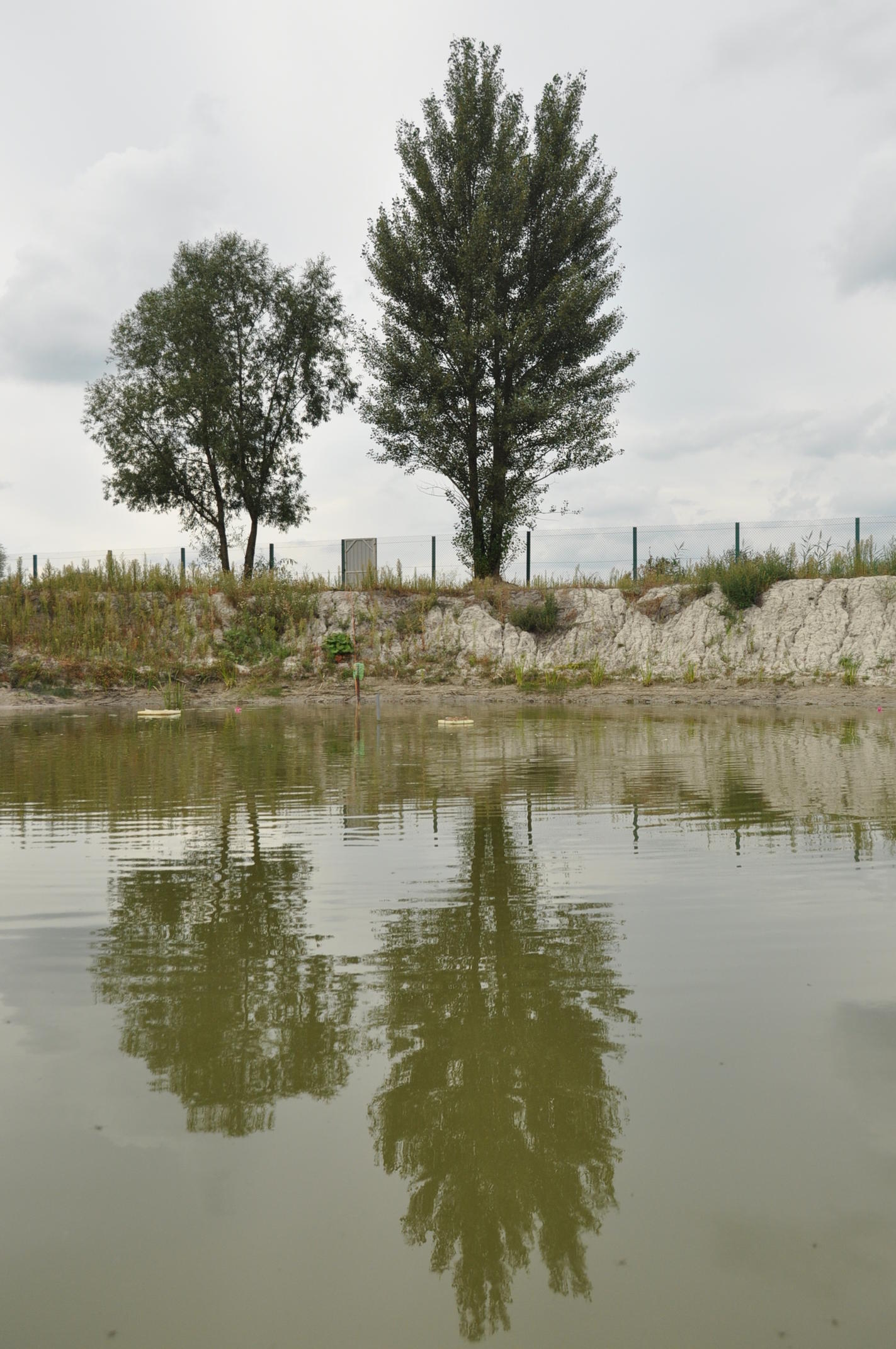

AR Опубліковано: 28 вересня 2010 Поділитись Опубліковано: 28 вересня 2010 Нда... уровень воды опустился более чем на 1,5м. от весеннего и примерно на 0,8м. от летнего. Несмотря на то, что стояла жара УГВ все лето держался на достойновысокой отметке. С началом осени (как только температура опустилась) УГВ неумолимо пополз вниз. Теперь ломаю голову - что делать с кувшинками? Когда высаживал глубина была более 1,5 м., теперь сантиметров 20... . Оставлять так на зиму стремненько, лезть в воду тоже не улыбаеться... В общем естественный водоем с естественными проблемами... Думаю, в будущем, буду строить искусственную чашу (с разгрузочными колодцами/клапанами для естественного пополнения за счет УГВ) и поднимать уровень воды в озере на уровень участка. 2 Посилання на коментар Поділитися на інших сайтах More sharing options...
Larsen_bmw Опубліковано: 3 жовтня 2010 Автор Поділитись Опубліковано: 3 жовтня 2010 В общем естественный водоем с естественными проблемами... Да и искусственный с теми же. Бентонит скорее влагоизолятор, чем гидро, тоже водичка уходит потихоньку, пришлось изготавливать автоматику подкачки, теперь вроде все в норме. Думал поначалу, что "напартачили" при укладке матов, хотя присматривал гидротехник, или пригруза маловато, но не в этом дело. Вот и у коллеги из России, падение уровня воды примерно такое же, 22 см в неделю. Бентонит тоже в качестве изолятора. (ссылка устарела) ПС: Помоему кувшинкам замерзание не страшно, ведь зимуют же в речках-озерах? Если корневая система будет укрыта в грунте (или контейнере), думаю все выживет. Посилання на коментар Поділитися на інших сайтах More sharing options...
sergeu800 Опубліковано: 4 жовтня 2010 Поділитись Опубліковано: 4 жовтня 2010 Да и искусственный с теми же. Бентонит скорее влагоизолятор, чем гидро, тоже водичка уходит потихоньку, пришлось изготавливать автоматику подкачки, теперь вроде все в норме. Думал поначалу, что "напартачили" при укладке матов, хотя присматривал гидротехник, или пригруза маловато, но не в этом дело. Вот и у коллеги из России, падение уровня воды примерно такое же, 22 см в неделю. Бентонит тоже в качестве изолятора. (ссылка устарела) ПС: Помоему кувшинкам замерзание не страшно, ведь зимуют же в речках-озерах? Если корневая система будет укрыта в грунте (или контейнере), думаю все выживет. Бентонит это хорошая гидроизоляция, если делать по технологии, то держать будет 100%. А если не соблюдать технологию то нечего хорошего не будет.:shout::shout: Посилання на коментар Поділитися на інших сайтах More sharing options...

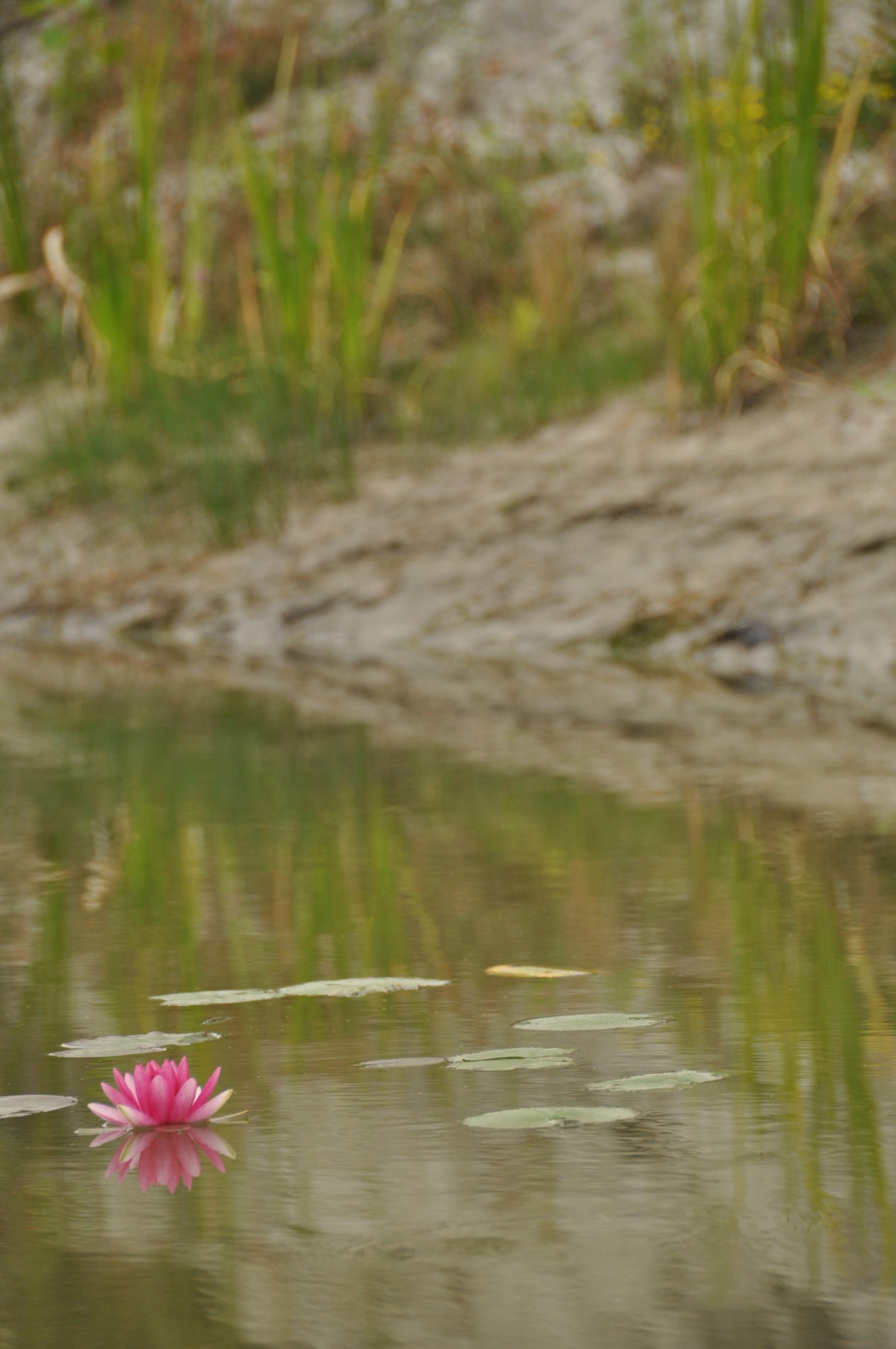

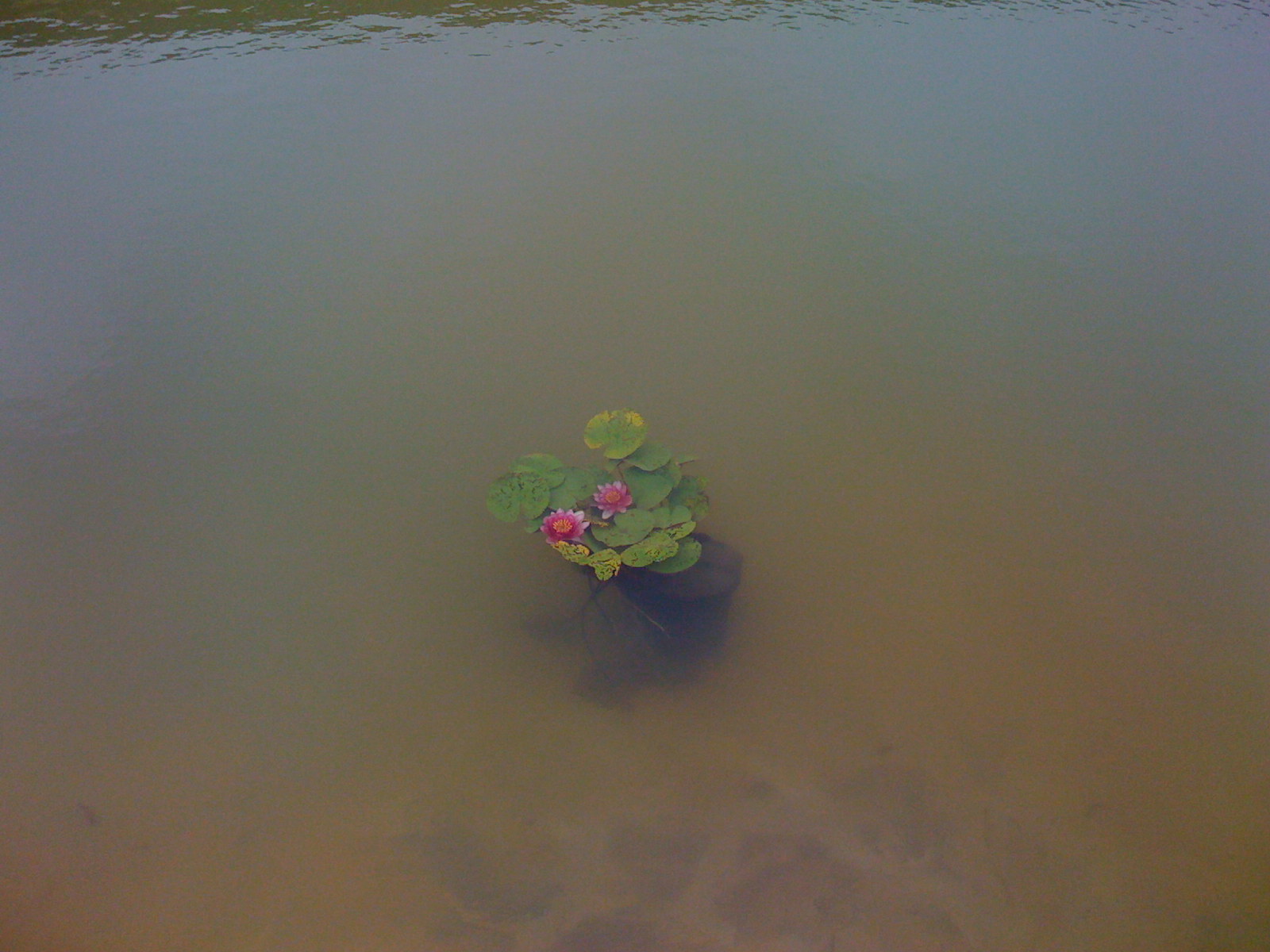

AR Опубліковано: 23 жовтня 2010 Поділитись Опубліковано: 23 жовтня 2010 Ну вот, с помощью неопренового рыболовного костюма (ВЕСЧЬ!) лилии были извлечены из озера, высажены в большие перфорированные ящики (из эпицентра) и перемещены на гдубоководье (до 1,5 м). Надеюсь что эта процедура их не убьет, раньше мороза... В дальнейшем вижу проблему весной - столб воды над ними будет до 3-х метров. И вода, опять же, будет холодная. При этом уже никакой рыбацкий костюм не спасет, а осваивать акваланг ради лилий пока не готов. В общем что лучше - 30 см. воды над лилией зимой или 3м. весной + пересадка в самое неудачное время - узнаем в следующий сезон. 1 Посилання на коментар Поділитися на інших сайтах More sharing options...

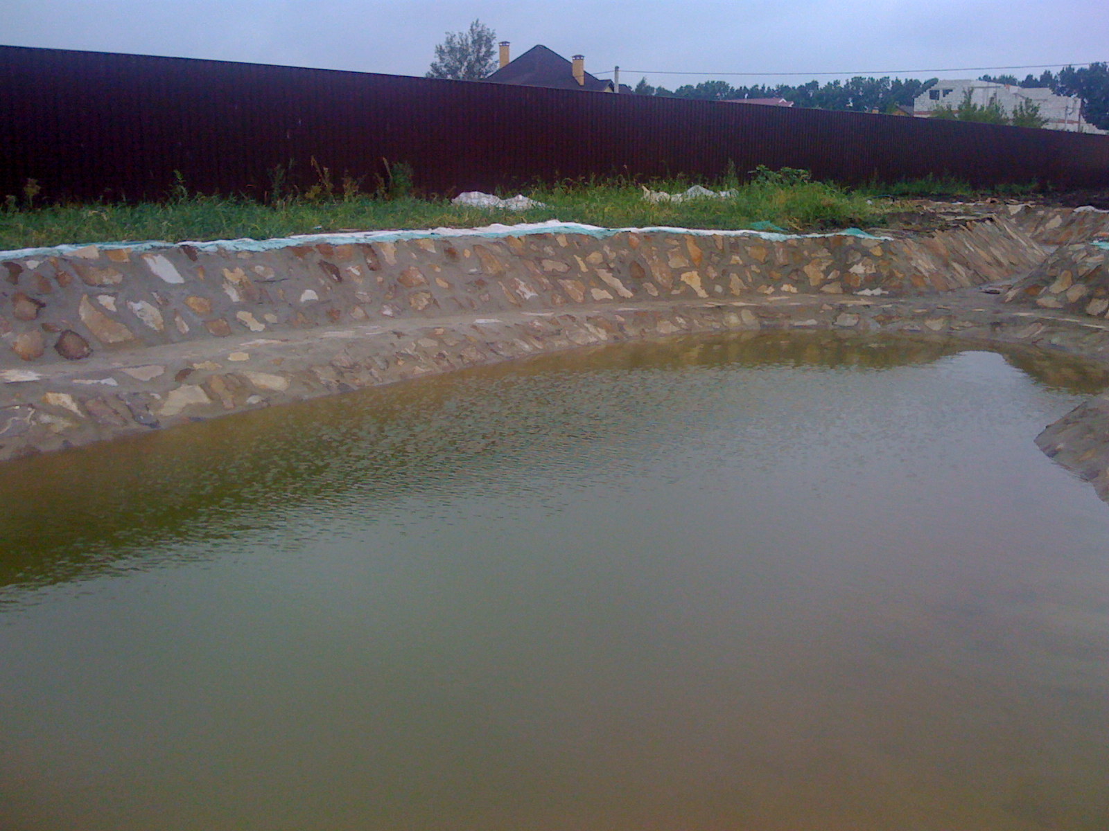

Larsen_bmw Опубліковано: 25 жовтня 2010 Автор Поділитись Опубліковано: 25 жовтня 2010 Тогда поделитесь технологией, чтоб держало на все 100%. 2 Axelo Не знаю что за мистика, но убывание воды прекратилось. За всю прошлую неделю падение уровня равно нулю. Еще понаблюдаю конечно, и если падения уровня не будет-то варианта два на мой взгляд. Испарение при высокой температуре либо первичное набухание бентомата. ПС. Порадовало -) Посилання на коментар Поділитися на інших сайтах More sharing options...
AFR Опубліковано: 25 жовтня 2010 Поділитись Опубліковано: 25 жовтня 2010 То Larsen_bmw, я не увидел в Вашем пруде системы фильтрации !!! Где донные заборы, скиммера, переливы, УФ-лампы ? Где мелководная зона биофильтра ? Без всего этого Вы будете иметь малоприятную и гнуснопахнущую лужу зелено-коричневого цвета. Плюс если облицовку делали песчаником - он покроется слоем слизких водорослей, хрен отмоете или будете тратить 2-3 тыс/грн в мес на спецхимию. Осадочные породы всегда так себя ведут в воде. Я себе начинал делать пруд в 2008 году, не закончил до сих пор. Покрытие - мембрана EPDM, благодаря криворуким рабочим известного в прудостроительных кругах киевлянина Л, в местах примыкания к опорам дорожки по пруду сцуко течет !!! После долгих мучений, заклеек/переклеек/герметизации, через недельку начну СНОВА наполнять водой. Пирог пруда снизу - вверх такой: 1. Грунтовая чаша с оттрамбованнм верхним слоем. 2. Геотекстиль. 3. Мембрана. За счет того, что геометрия чаши криволинейна - проклеять швы мембраны с гарантией пока НИКТО не взялся. НО ! Пруд 2 месяца летом стоял с водой ( постоянно добавляли ) и включенной системой фильтрации. Дно я видел на глубине 3,5 м. Посилання на коментар Поділитися на інших сайтах More sharing options...
