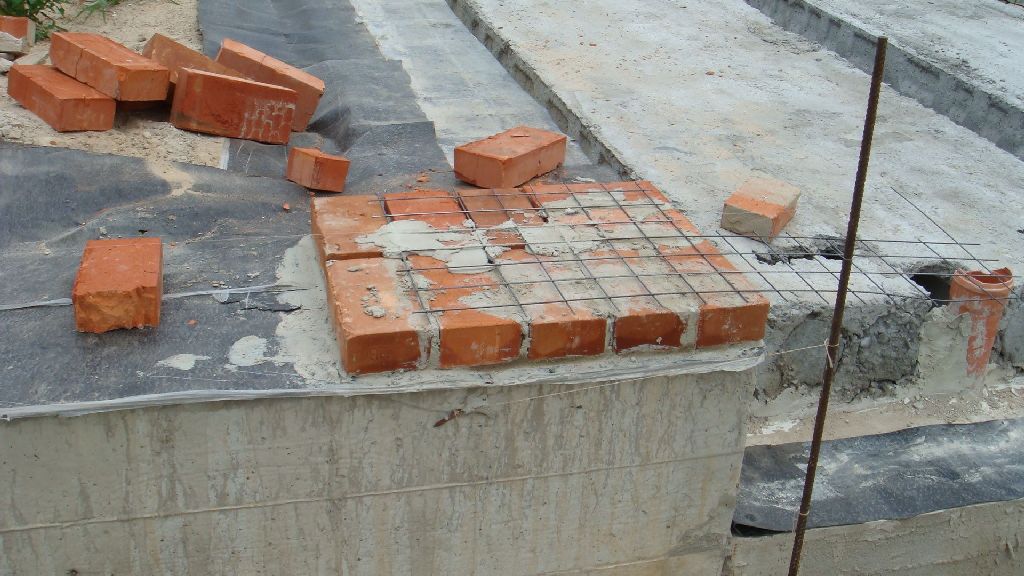

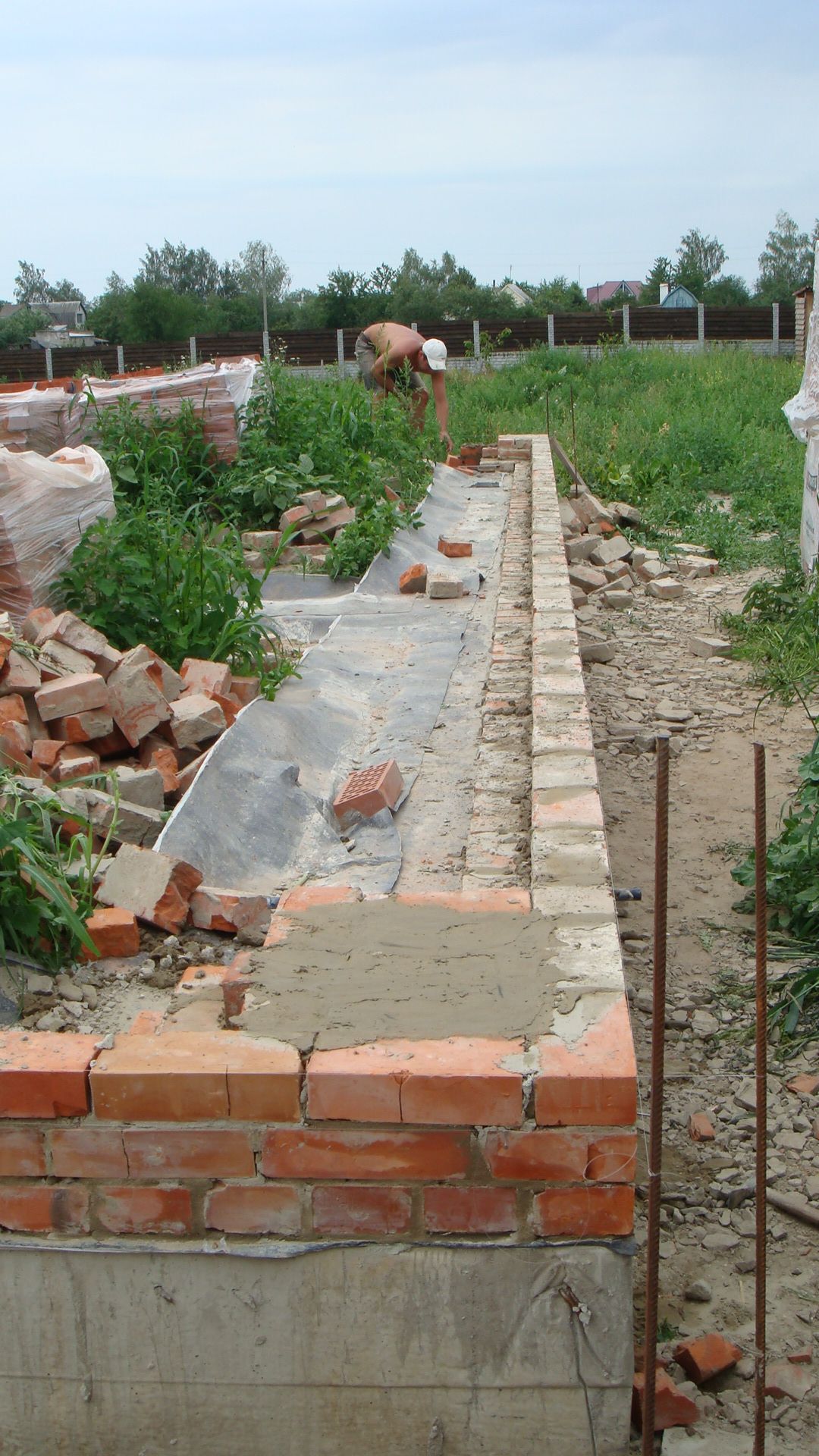

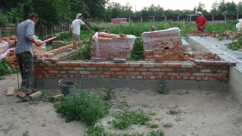

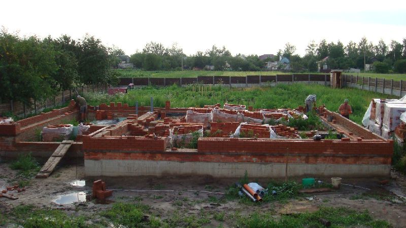

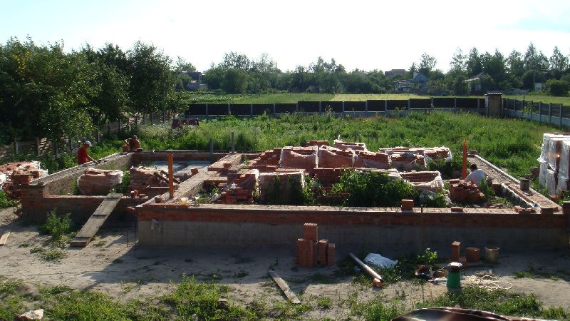

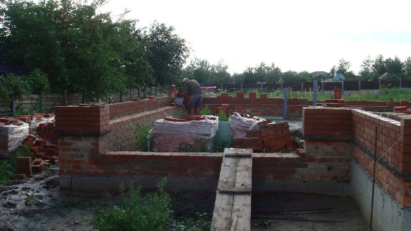

Ambas Опубліковано: 9 липня 2010 Автор Поділитись Опубліковано: 9 липня 2010 Первый кирпичик положен 1 июля, такой себе подарок строителей в мой день рождения Под ноль поднимаем кирпичем фундамент, не забываем гидроизоляцию горизонтальную, а то плиты на подвал уже кинуты без гидроизоляции, а наверное надо было... Выпускаем гидроизоляцию чтоб оградить кирпичь от земли внутри фундамента. Посилання на коментар Поділитися на інших сайтах More sharing options...

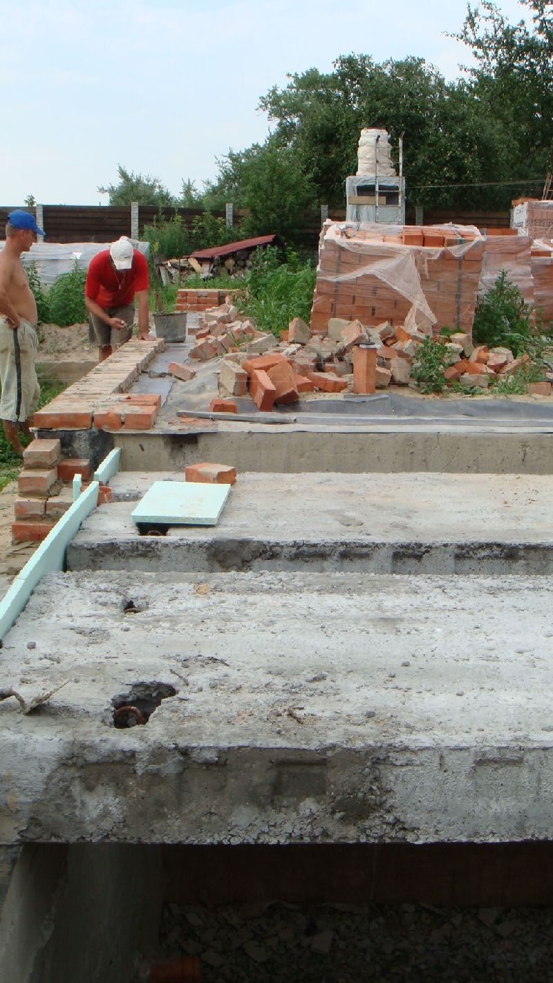

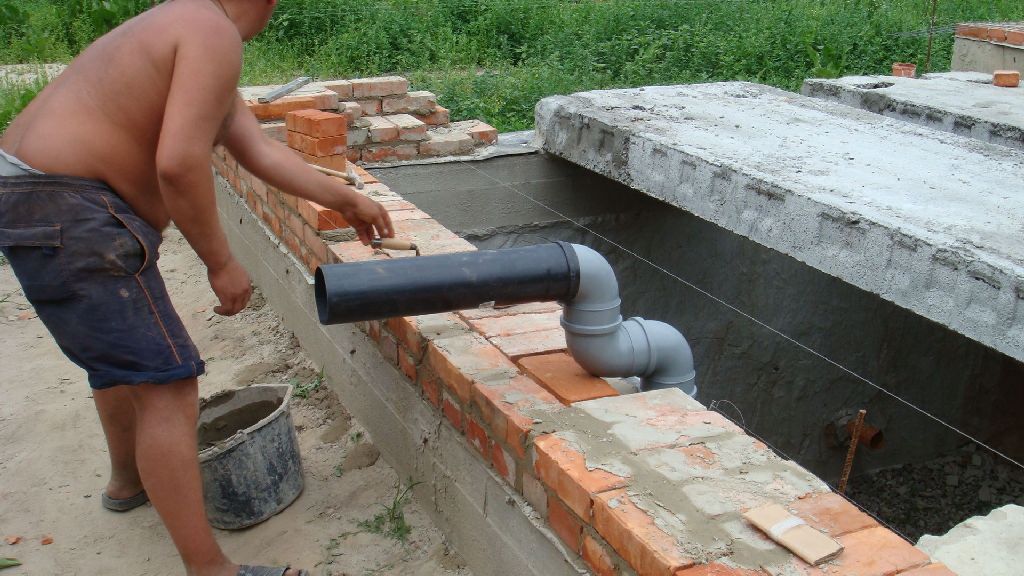

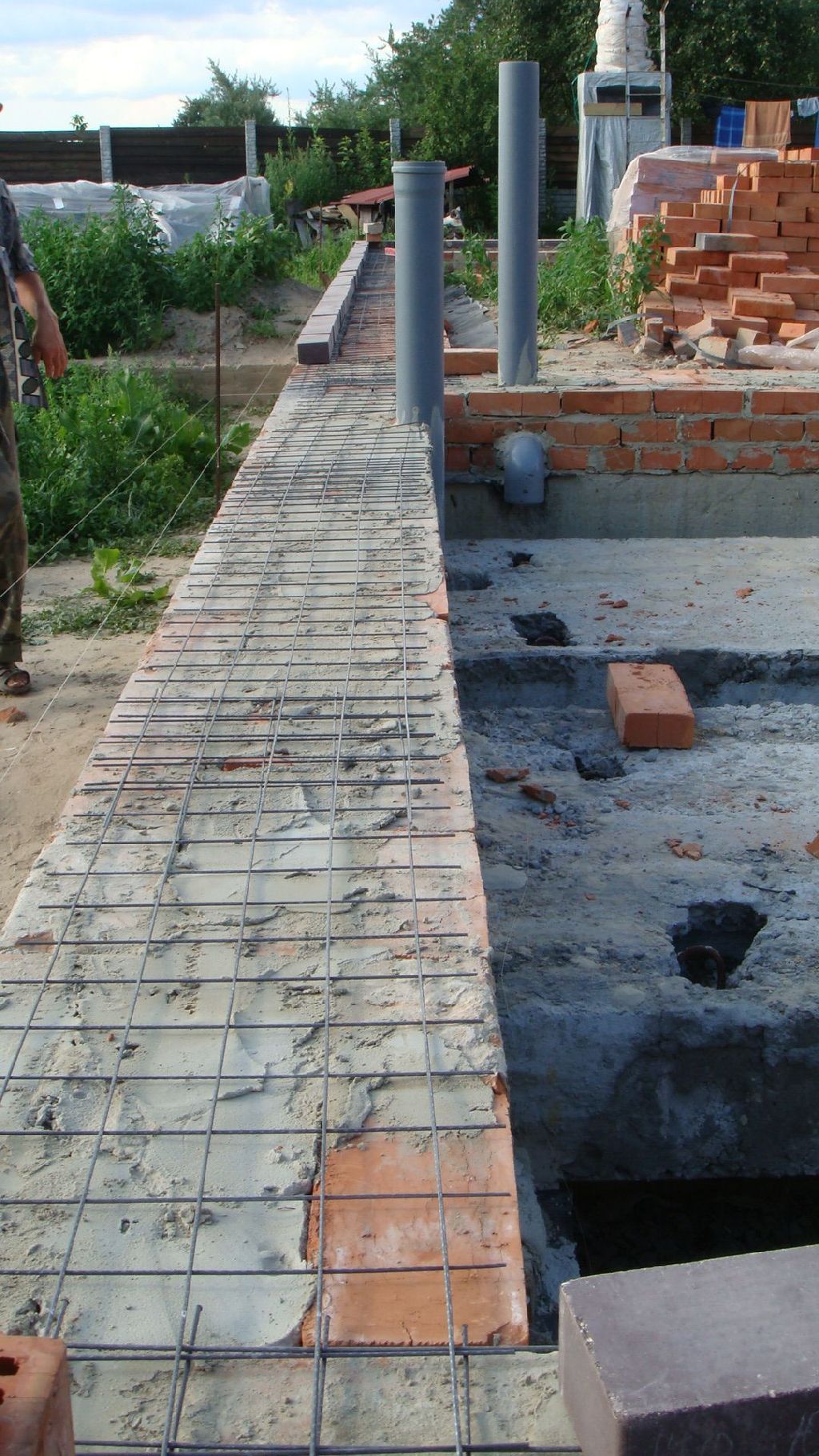

Ambas Опубліковано: 9 липня 2010 Автор Поділитись Опубліковано: 9 липня 2010 Выпускаем сетку для перевязки с гаражом. Приточный канал вентиляции винного погребка в своем виде. Между плитами и кладкой стиродур-прописная истина! Посилання на коментар Поділитися на інших сайтах More sharing options...

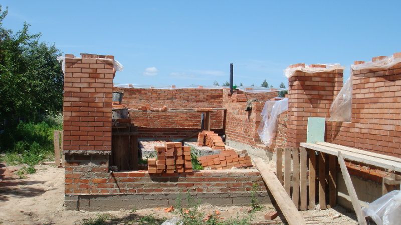

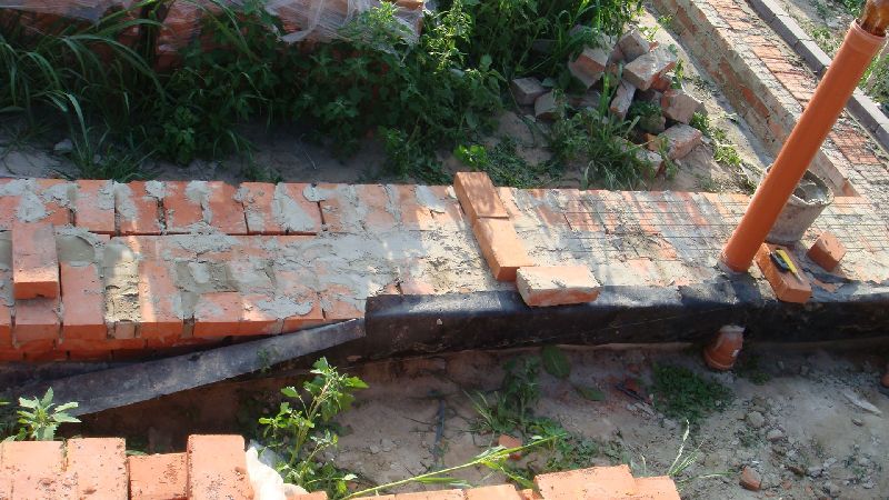

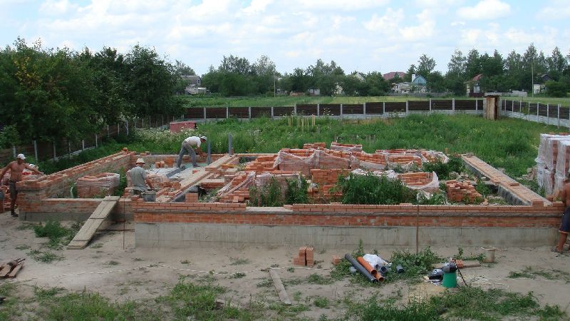

Ambas Опубліковано: 9 липня 2010 Автор Поділитись Опубліковано: 9 липня 2010 Поднялись до пола гаража, определили проем гаражный под 3,0 метра, чтоб хорошо кирпич разложился, вывод воды, слева в углу, машинку помыть и клумбу полить ввержу будет вывод трубой 20 под разетку. Кантик из рваного клинкера, приятность глазу и отделит от облицовки фундамента лицевую кладку, тут же труба под вывод электричества на терассу. Гильзуем все каналы вентиляции, это вытяжные из погреба. Посилання на коментар Поділитися на інших сайтах More sharing options...

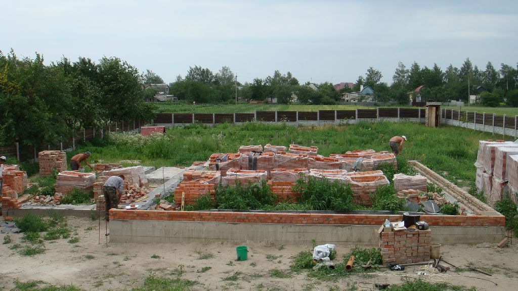

Ambas Опубліковано: 9 липня 2010 Автор Поділитись Опубліковано: 9 липня 2010 3 или даже 2 июля, темпы пугают- успеть заработать бы Посилання на коментар Поділитися на інших сайтах More sharing options...

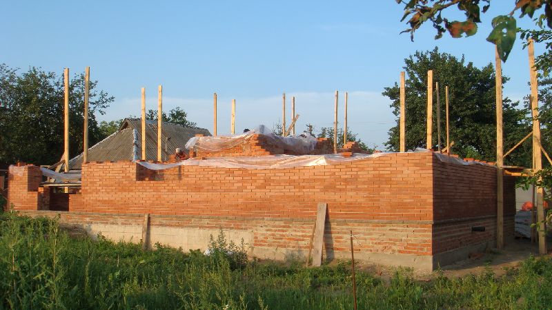

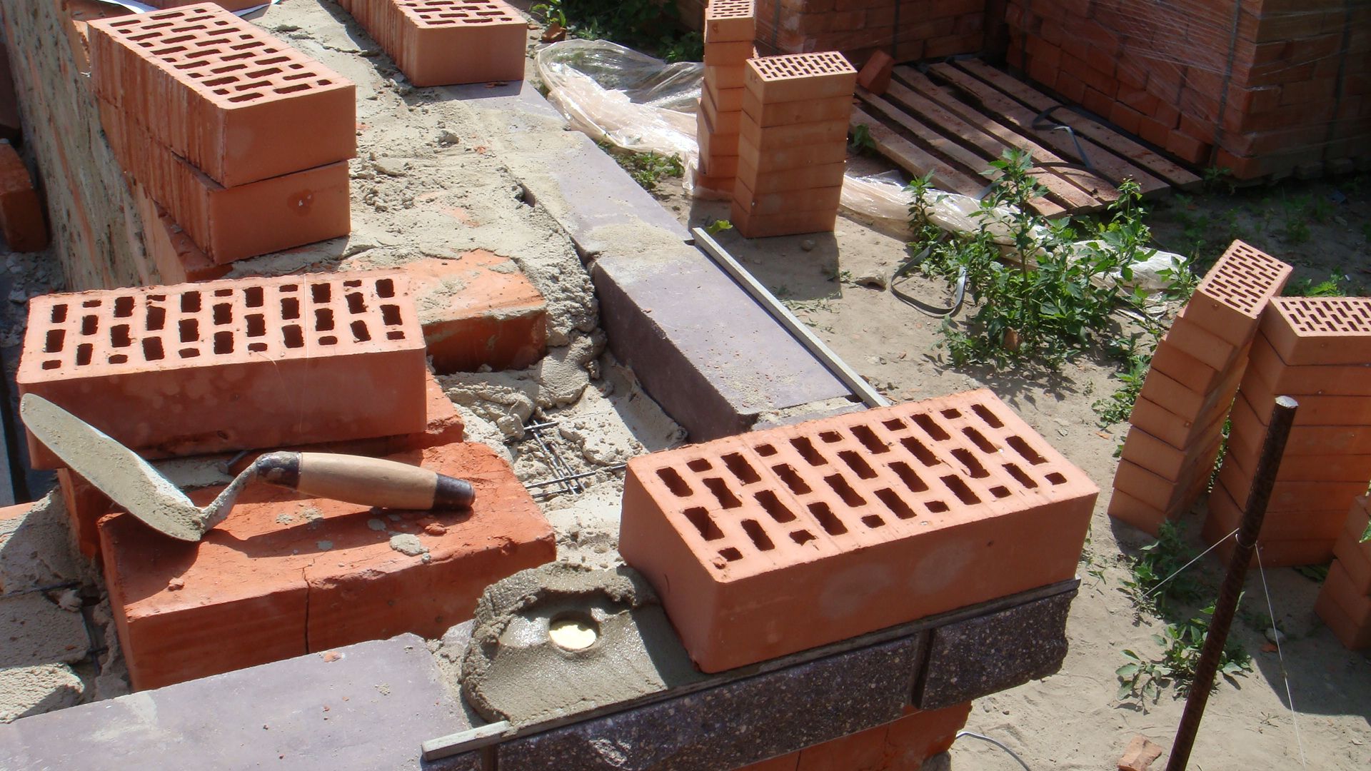

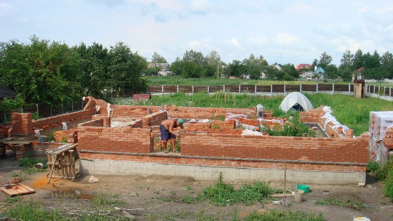

Ambas Опубліковано: 9 липня 2010 Автор Поділитись Опубліковано: 9 липня 2010 Пошла облицовочная кладка... как же без монеток, по 100 долларов в углы не стали, хотя историю слышал Внутренняя несущая стена на неё опираются плиты 6.3 и 4.2 на 1.2 метра, а также балка над большим проёмом Посилання на коментар Поділитися на інших сайтах More sharing options...
Ambas Опубліковано: 9 липня 2010 Автор Поділитись Опубліковано: 9 липня 2010 Хорошо идем... 1 Посилання на коментар Поділитися на інших сайтах More sharing options...

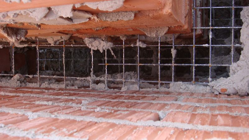

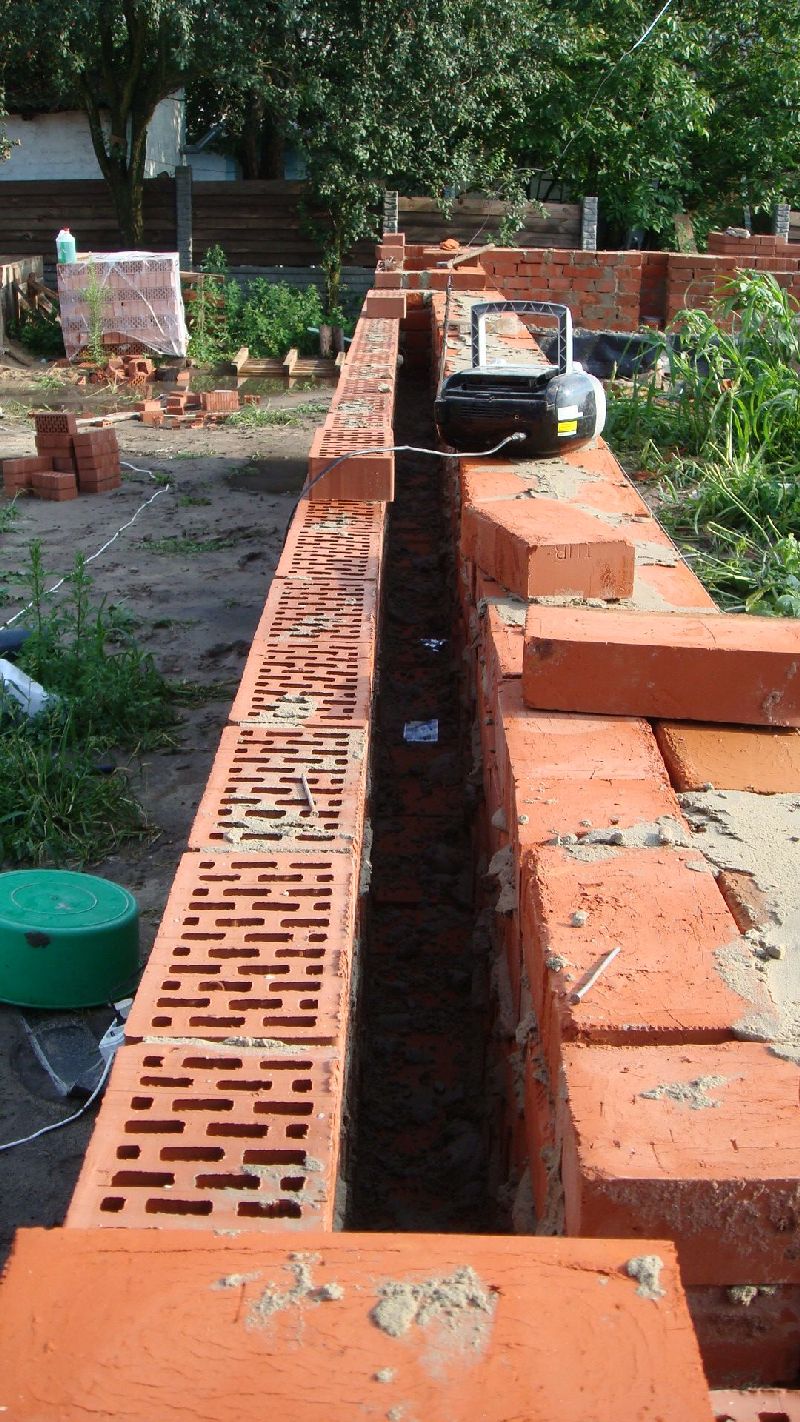

Ambas Опубліковано: 9 липня 2010 Автор Поділитись Опубліковано: 9 липня 2010 Стена класическая для форумчан. 1\2 облицовки\засыпка перлита(слямзил у AndrejKiev) до 15 см \кирпич рядовой. Первязка сеткой через 50 см, теперь думаю что первые метры нужно было почаще ... Посилання на коментар Поділитися на інших сайтах More sharing options...
as1976as Опубліковано: 11 липня 2010 Поділитись Опубліковано: 11 липня 2010 Да действительно хорошо идете .Нравится ваше описание,все по сути.А как разрулилась ваша ситуация с облицовочным кирпичом? И сколько см засыпка перлитом? Посилання на коментар Поділитися на інших сайтах More sharing options...
BrotherSam Опубліковано: 12 липня 2010 Поділитись Опубліковано: 12 липня 2010 засыпка перлита(слямзил у AndrejKiev) до 15 см Не забудьте у Андрея слямзить опыт и заложите закладные под все дымоходы, вводы газа, воды и т.п. Вы даже не представляете, как быстро перлит вылетает при долблении отверстия в готовой стене с засыпкой 1 Посилання на коментар Поділитися на інших сайтах More sharing options...

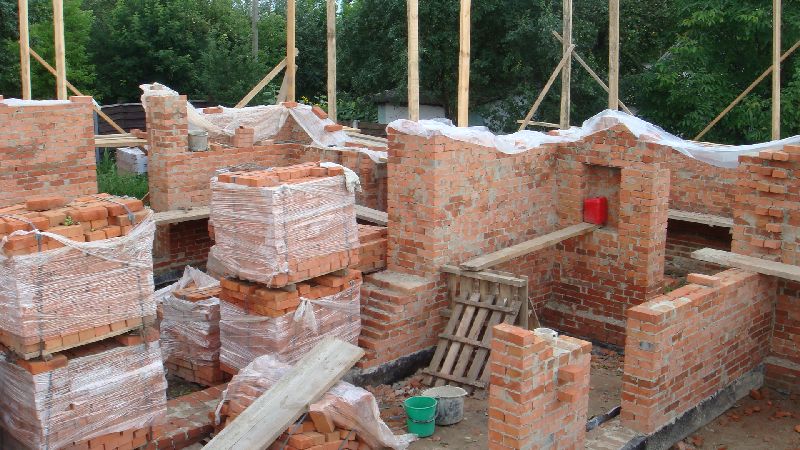

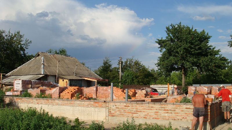

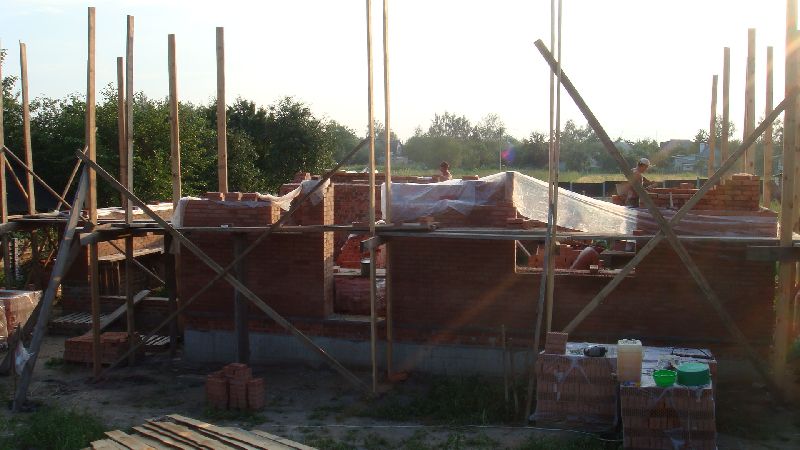

Ambas Опубліковано: 2 серпня 2010 Автор Поділитись Опубліковано: 2 серпня 2010 Упорно продолжая работать , строители ещё представители "бледнолицых" стремились к высотам. Посилання на коментар Поділитися на інших сайтах More sharing options...

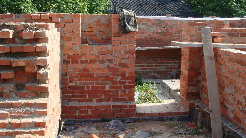

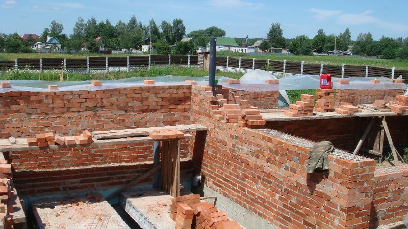

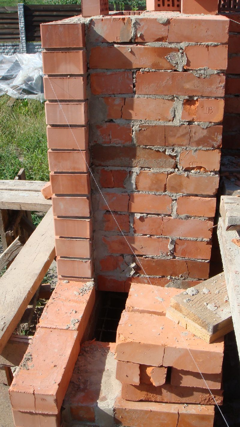

Ambas Опубліковано: 2 серпня 2010 Автор Поділитись Опубліковано: 2 серпня 2010 Под перлитовое утепление оставили 12-15 см, четверти как и положено. Посилання на коментар Поділитися на інших сайтах More sharing options...
Ambas Опубліковано: 2 серпня 2010 Автор Поділитись Опубліковано: 2 серпня 2010 Тут будет лестница, выход в гараж, ниша под эл\щиток... Посилання на коментар Поділитися на інших сайтах More sharing options...
Ambas Опубліковано: 2 серпня 2010 Автор Поділитись Опубліковано: 2 серпня 2010 Поставили леса и вперед.. Посилання на коментар Поділитися на інших сайтах More sharing options...

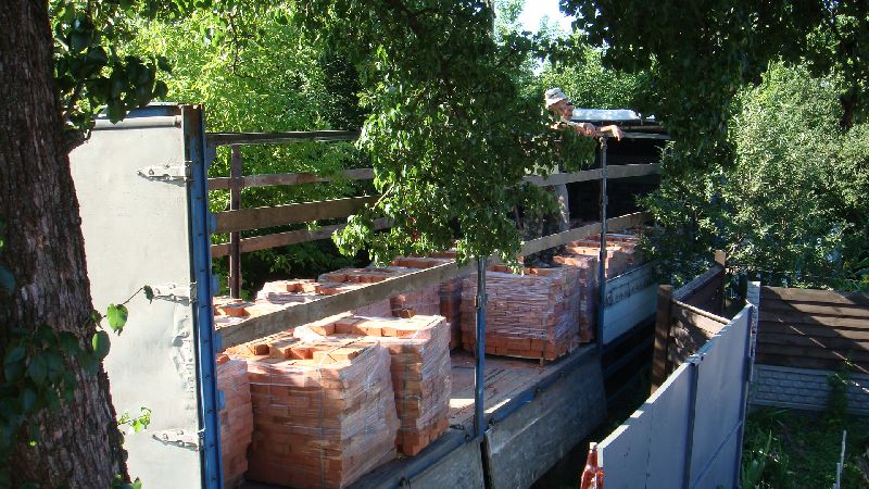

Ambas Опубліковано: 2 серпня 2010 Автор Поділитись Опубліковано: 2 серпня 2010 Подвезли кирпича с Лубен, спасибо Лесе(ответственная по логистике в Лубнах), уговорила на две машины, таки эпиц. тарится и судя по сообщениям у лубенского завода запара. Качество кирпича, визуально таки уходит, а жаль, надеюсь с характеристиками прочностными все ещё держут марку. Посилання на коментар Поділитися на інших сайтах More sharing options...
Ambas Опубліковано: 2 серпня 2010 Автор Поділитись Опубліковано: 2 серпня 2010 Судя по рыльцам в пуху и большим глазам договорится будет стоить , с этими надеюсь виска...рем тоесть вискасом разойдемся Посилання на коментар Поділитися на інших сайтах More sharing options...

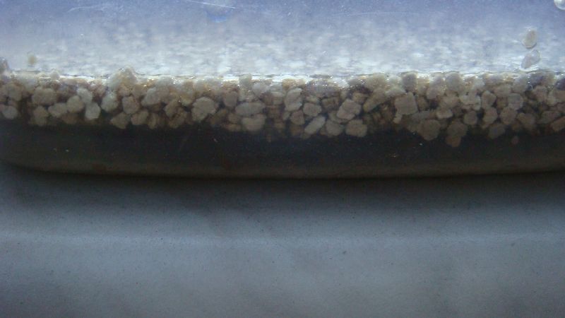

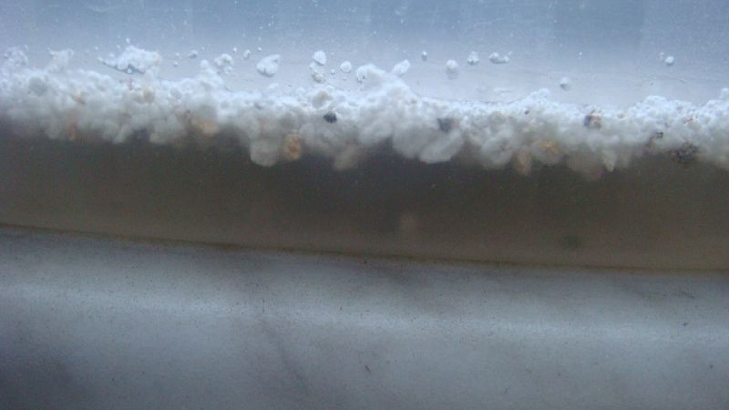

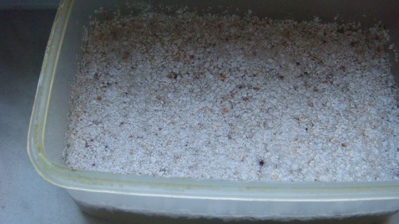

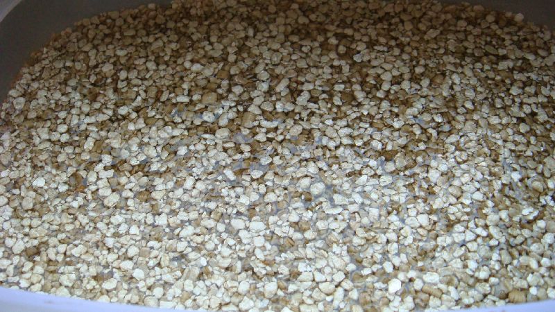

Ambas Опубліковано: 2 серпня 2010 Автор Поділитись Опубліковано: 2 серпня 2010 Натрапив на пачки перлита и вермикулита... замочил обоих в воде подержал ... больше понравился таки перлит в воде, чисто на глаз и на пощупать, лабораторных иследований не проводил. Посилання на коментар Поділитися на інших сайтах More sharing options...

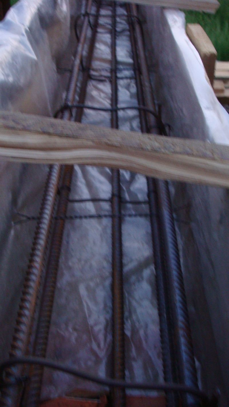

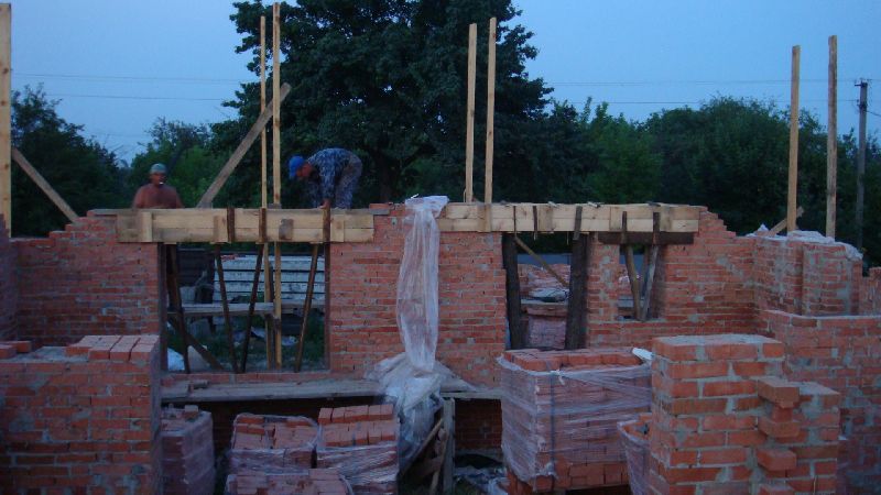

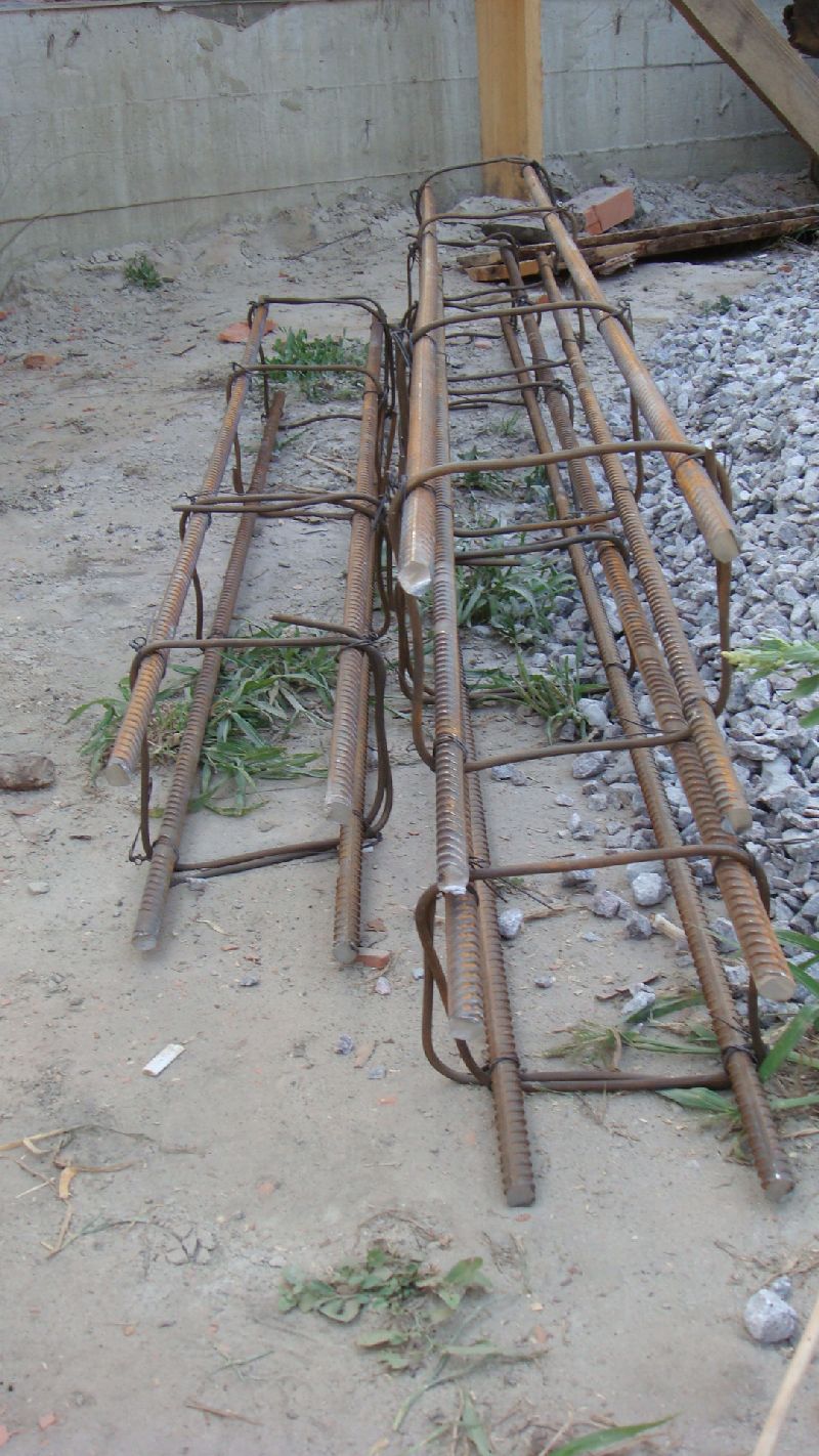

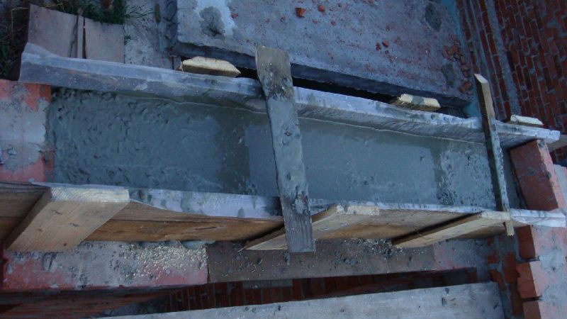

Ambas Опубліковано: 2 серпня 2010 Автор Поділитись Опубліковано: 2 серпня 2010 Подогнали к перемычкам, начали вязать армо каркасы, и готовить опалубку, арматура 16 по 4 прута, где несущие перемычки кинули 6 прутов. Посилання на коментар Поділитися на інших сайтах More sharing options...
