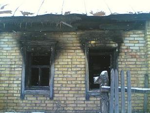

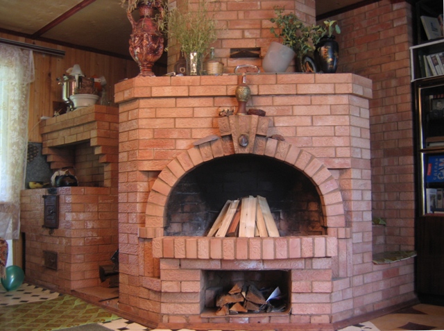

Mendeleev Опубліковано: 6 січня 2010 Поділитись Опубліковано: 6 січня 2010 Огнестойкие, - это выложенные из шамота? Ну и много Вы знаете домов из такого кирпича? А обычный, как и бетон, после пожара потеряет свою прочность и сносить все равно придется. Ну не знаю. Смотрите на фото. Кирпич обычный на глиняно-песчаном растворе, зимой практически каждый день подвергается воздействию огня, а он всё ни как не разрушается. Почему так? Посилання на коментар Поділитися на інших сайтах More sharing options...
Optimalist Опубліковано: 6 січня 2010 Поділитись Опубліковано: 6 січня 2010 Ну не знаю. Смотрите на фото. Кирпич обычный на глиняно-песчаном растворе, зимой практически каждый день подвергается воздействию огня, а он всё ни как не разрушается. Почему так? Ну это уже в раздел печей и каминов, Все зависит от температуры сгорания топлива, на которую рассчитана топка. Кстати, часто, для упрощения расчетов и процесса строительства, топку делают из металла. К сожалению, при пожаре обычно температура достигает тысяч градусов, металлические изделия плавятся. И что обычно остается от сельской хаты после пожара? Фундамент и печь . Посилання на коментар Поділитися на інших сайтах More sharing options...

Mendeleev Опубліковано: 6 січня 2010 Поділитись Опубліковано: 6 січня 2010 К сожалению, при пожаре обычно температура достигает тысяч градусов, металлические изделия плавятся. И что обычно остается от сельской хаты после пожара? Фундамент и печь . Если дом из дерева тогда да Температура при обычном пожаре в жилом доме достигает 500-1000 С, а температура обжига обычного глиняного кирпича 1100 С. Поэтому при пожарах в кирпичных домах, стены всегда остаются, обрушивается разве что крыша где используются деревянные стропила. Посилання на коментар Поділитися на інших сайтах More sharing options...
