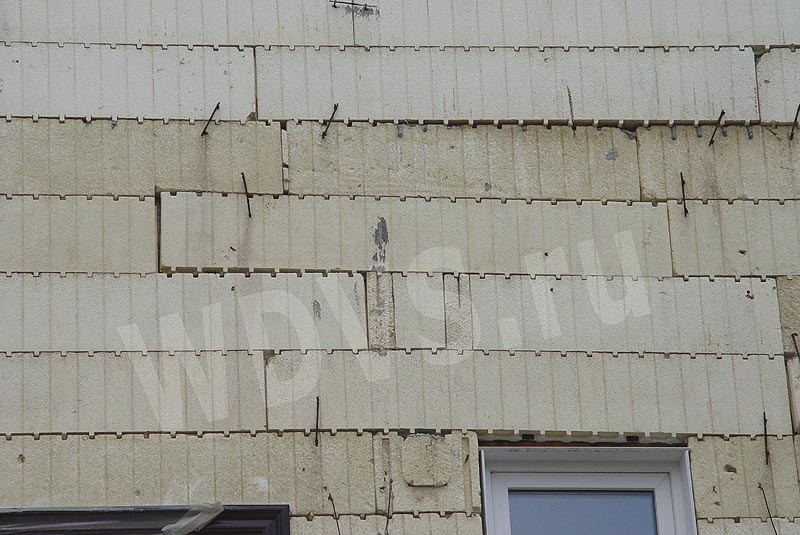

Mendeleev Опубліковано: 26 грудня 2009 Поділитись Опубліковано: 26 грудня 2009 Это одно из преимуществ термодома: соблюдая примитивную технологию его нельзя построить плохо. В тоже время газобетон требует очень точного соблюдения размеров при производстве блоков, и высокую квалификацию строителей. Иначе получаются боьшие швы, мостики холода и опять же утепляем полистиролом. Не всё так однозначно. Недобросовестные производители термоблоков занижают плотность пенопласта, из-за чего блоки становятся менее прочными, так же нужно обращать внимание на конструкцию соединения блоков. Иначе может получится как на фото. Так же стены нужно армировать, не то чтобы это были сильно сложно, но рабочих на этом ответственном этапе нежелательно оставлять без присмотра. Посилання на коментар Поділитися на інших сайтах More sharing options...
usercomster Опубліковано: 27 грудня 2009 Поділитись Опубліковано: 27 грудня 2009 Не всё так однозначно. Недобросовестные производители термоблоков занижают плотность пенопласта, из-за чего блоки становятся менее прочными, так же нужно обращать внимание на конструкцию соединения блоков. Иначе может получится как на фото. Так же стены нужно армировать, не то чтобы это были сильно сложно, но рабочих на этом ответственном этапе нежелательно оставлять без присмотра. Ужас!!! и вот один из недостатков Посилання на коментар Поділитися на інших сайтах More sharing options...
AmateurFF Опубліковано: 27 грудня 2009 Поділитись Опубліковано: 27 грудня 2009 Ужас!!! и вот один из недостатков Эти УЖАСЫ есть при любой технологии - криве руки называются. 1 Посилання на коментар Поділитися на інших сайтах More sharing options...
