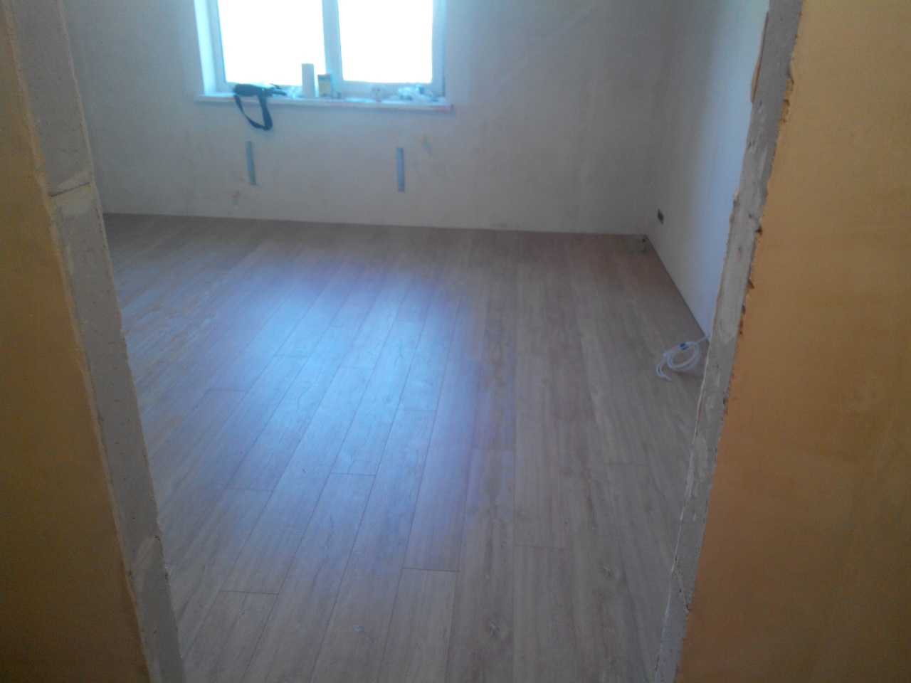

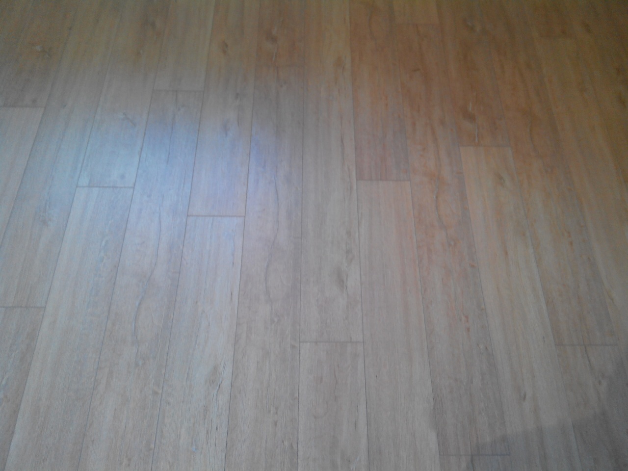

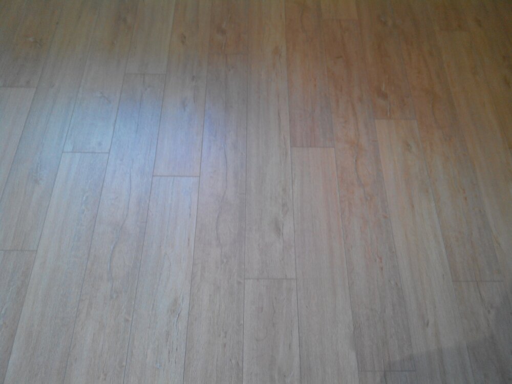

Vow Опубліковано: 28 січня 2018 Поділитись Опубліковано: 28 січня 2018 Я спрашиваю как вы уложили не просто из любопытства. На фото видно 6 полос и ни одного поперечного шва. У меня два варианта. Либо вы сделали укладку по два параллельных поперечных шва через 20-25 см, либо у вас очень маленький перехлест между швами. Что не дало возможности компенсации разбухания. Добавлено через 3 минуты Благодаря поперечной фаске образуется на полу своеоьразный "рисунок". Т.е либо через пол полосы, либо треть, либо разнобой (когда финал 1-го ряда становится началом второго и т.д) Но у вас ни на что это не похоже. Можно уложить первую полосу цельную, второй ряд начать с полосы на 25 см меньше, третий ряд опять с цельной, четвертый и все последующие ряды будут начинаться с плашки как во втором ряду. Все нечетные с цельной. Вот и спрашиваю как вы укладывали, что на фото на 6-ти рядах нет поперечного шва. я просто не понял вопрос. Посилання на коментар Поділитися на інших сайтах More sharing options...
ngstil Опубліковано: 28 січня 2018 Поділитись Опубліковано: 28 січня 2018 я просто не понял вопрос. Да и я не совсем верно задал! Теперь увидел. Даже разобрался что под плинтусом отогнутым скорее всего есть поперечный шов)))) Просто так фото у Вас получилось! Но как финал по Вашей проблеме - вряд ли оно ляжет назад. Явное расслоение, пока еще маленькое. В изначальный вид он скорее всего уже не вернется! Переложить - работы на полдня. Посилання на коментар Поділитися на інших сайтах More sharing options...
Vow Опубліковано: 28 січня 2018 Поділитись Опубліковано: 28 січня 2018 Да и я не совсем верно задал! Теперь увидел. Даже разобрался что под плинтусом отогнутым скорее всего есть поперечный шов)))) Просто так фото у Вас получилось! Но как финал по Вашей проблеме - вряд ли оно ляжет назад. Явное расслоение, пока еще маленькое. В изначальный вид он скорее всего уже не вернется! Переложить - работы на полдня. а какие так сказать негативные последствия ну кроме эстетики, если учесть, что там будут минимальные нагрузки? Посилання на коментар Поділитися на інших сайтах More sharing options...
ngstil Опубліковано: 28 січня 2018 Поділитись Опубліковано: 28 січня 2018 а какие так сказать негативные последствия ну кроме эстетики, если учесть, что там будут минимальные нагрузки? Кроме этетики - в вашем случае скорее всего никаких. Через несколько лет возможно с полосы которая "задралась" может отлететь кусочками износостойкое покрытие. Хотя если там слегка надорвалось - то может и 10-15 лет отстоять! Посилання на коментар Поділитися на інших сайтах More sharing options...
Vow Опубліковано: 28 січня 2018 Поділитись Опубліковано: 28 січня 2018 Кроме этетики - в вашем случае скорее всего никаких. Через несколько лет возможно с полосы которая "задралась" может отлететь кусочками износостойкое покрытие. Хотя если там слегка надорвалось - то может и 10-15 лет отстоять! тогда наверное пускай еще полежат новые полоски...а то всякое еще может случиться еще даже не переехал, а уже сложности,гг Посилання на коментар Поділитися на інших сайтах More sharing options...
ngstil Опубліковано: 28 січня 2018 Поділитись Опубліковано: 28 січня 2018 тогда наверное пускай еще полежат новые полоски...а то всякое еще может случиться еще даже не переехал, а уже сложности,гг Ну если не горит - то пускай он себе спокойно полежит. Плинтус пока не ставьте на место, пусть выветривается влага! Посилання на коментар Поділитися на інших сайтах More sharing options...
Vow Опубліковано: 28 січня 2018 Поділитись Опубліковано: 28 січня 2018 Ну если не горит - то пускай он себе спокойно полежит. Плинтус пока не ставьте на место, пусть выветривается влага! смотрел между стеной и ламинатом вроде сырости не видно, а вот под ним хз Посилання на коментар Поділитися на інших сайтах More sharing options...
ngstil Опубліковано: 28 січня 2018 Поділитись Опубліковано: 28 січня 2018 смотрел между стеной и ламинатом вроде сырости не видно, а вот под ним хз Просто пусть будет возможность испаряться влаге и изнутри. Вентилятор бы я там еще держал. 1 Посилання на коментар Поділитися на інших сайтах More sharing options...
