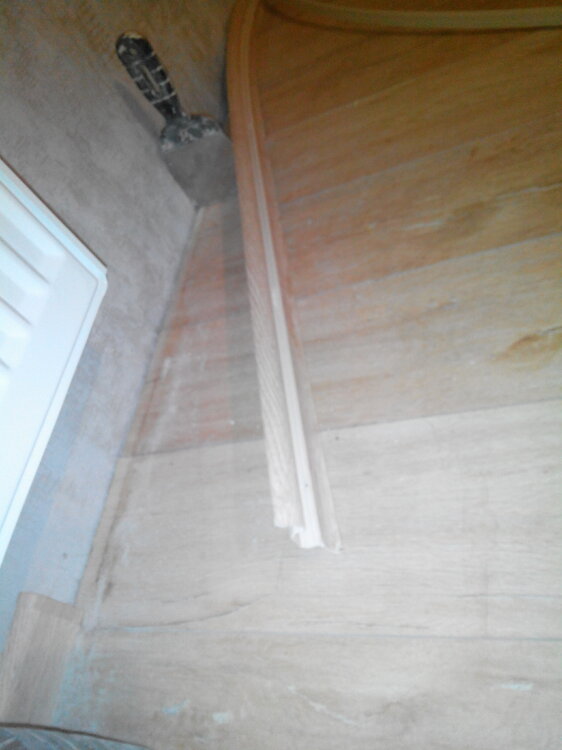

Vow Опубліковано: 28 січня 2018 Поділитись Опубліковано: 28 січня 2018 Ну уж если разберете - не укладывайте поврежденные влагой полосы назад. Да и вообще - уберите подложку и хорошенько просушите то место куда капала вода. Обяязательно осмотрите место стяжки под мембраной! вот так как то picua.org/img/2018-01/29/j9b3egr9xadjhk1pcqfl8ta12.jpg Посилання на коментар Поділитися на інших сайтах More sharing options...
ngstil Опубліковано: 28 січня 2018 Поділитись Опубліковано: 28 січня 2018 вот так как то picua.org/img/2018-01/29/j9b3egr9xadjhk1pcqfl8ta12.jpg Печально выглядит! Я думаю все таки разбирать придется. На шве ламинат задрал износостойкое покрытие. А каким рисунком уложен ламинат? 1 Посилання на коментар Поділитися на інших сайтах More sharing options...
Spaider Опубліковано: 28 січня 2018 Поділитись Опубліковано: 28 січня 2018 вот так как то не высушите вы его уже( Посилання на коментар Поділитися на інших сайтах More sharing options...
Vow Опубліковано: 28 січня 2018 Поділитись Опубліковано: 28 січня 2018 Печально выглядит! Я думаю все таки разбирать придется. На шве ламинат задрал износостойкое покрытие. А каким рисунком уложен ламинат? в смысле каким рисунком? Посилання на коментар Поділитися на інших сайтах More sharing options...
ngstil Опубліковано: 28 січня 2018 Поділитись Опубліковано: 28 січня 2018 вот так как то picua.org/img/2018-01/29/j9b3egr9xadjhk1pcqfl8ta12.jpg Я спрашиваю как вы уложили не просто из любопытства. На фото видно 6 полос и ни одного поперечного шва. У меня два варианта. Либо вы сделали укладку по два параллельных поперечных шва через 20-25 см, либо у вас очень маленький перехлест между швами. Что не дало возможности компенсации разбухания. Добавлено через 3 минуты в смысле каким рисунком? Благодаря поперечной фаске образуется на полу своеоьразный "рисунок". Т.е либо через пол полосы, либо треть, либо разнобой (когда финал 1-го ряда становится началом второго и т.д) Но у вас ни на что это не похоже. Можно уложить первую полосу цельную, второй ряд начать с полосы на 25 см меньше, третий ряд опять с цельной, четвертый и все последующие ряды будут начинаться с плашки как во втором ряду. Все нечетные с цельной. Вот и спрашиваю как вы укладывали, что на фото на 6-ти рядах нет поперечного шва. Посилання на коментар Поділитися на інших сайтах More sharing options...
