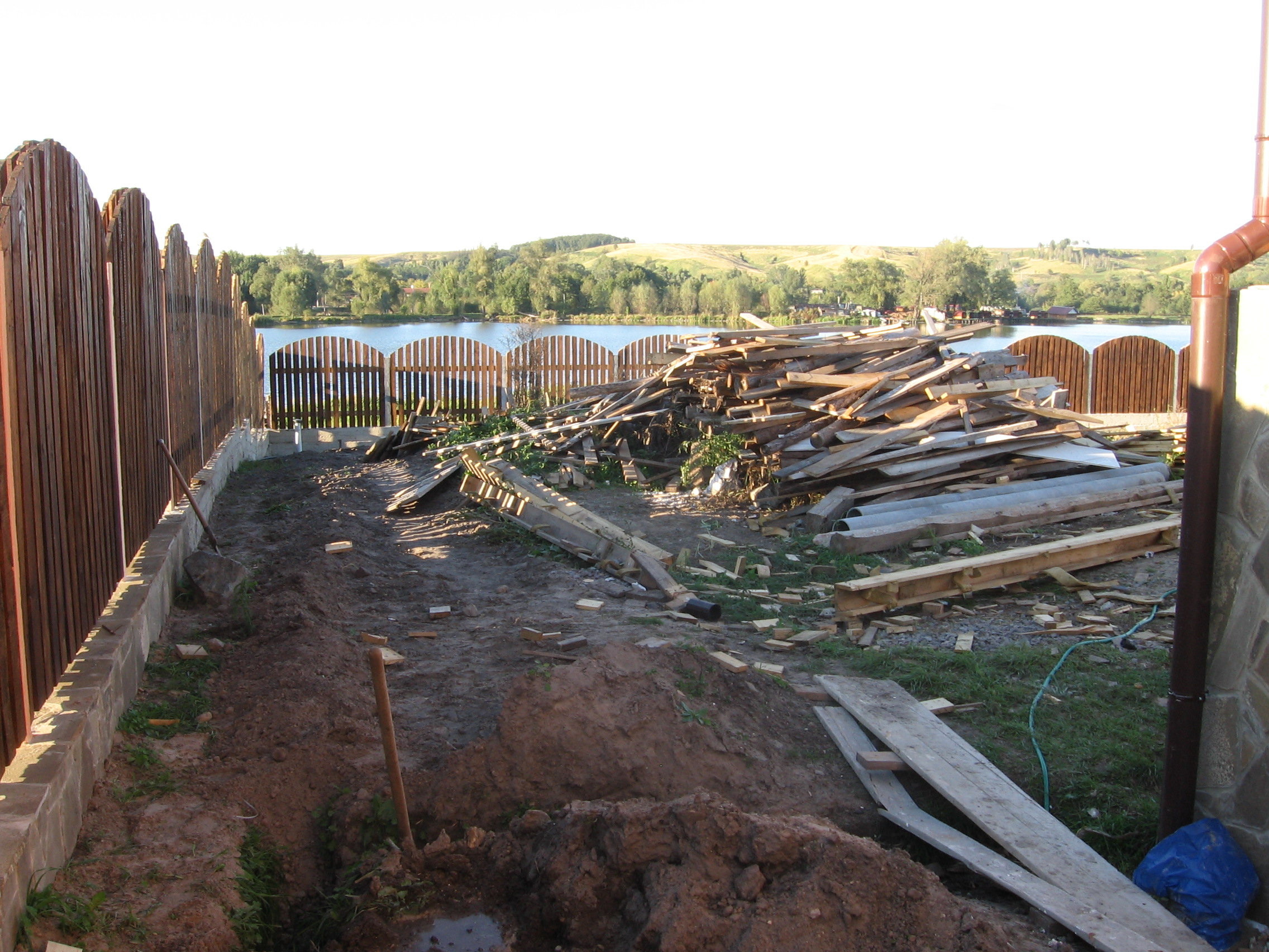

После того как за зиму-весну порешал вопросы с электричеством, газом и скважиной, дошли руки и до автономной канализации 8)
За весну-лето перевозил к себе до полдесятка "спецов" по рекламе с разных фирм, даже заказал и оплатил проект с автономной биоустанокой ...... но реально качественных ответов на поставленные мной задачи так ни от кого и не получил, посему было принято решение плюнуть на "все и вся" и самому при помощи инфы из инета и форума, личной "чуйки" и работоспособности и ответственности моих рабочих соорудить канализацию личного прльзования под названием "септик" :-D

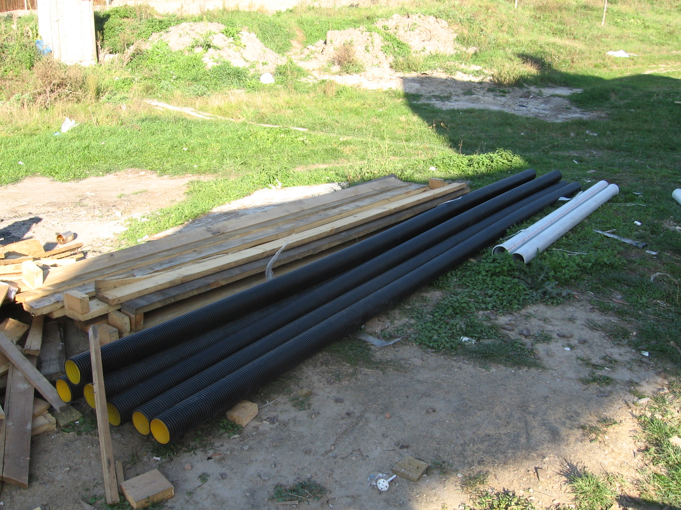

6) трубы, тройники, колена, вент. грибки, ревизии - 1130грн. "под ключ";

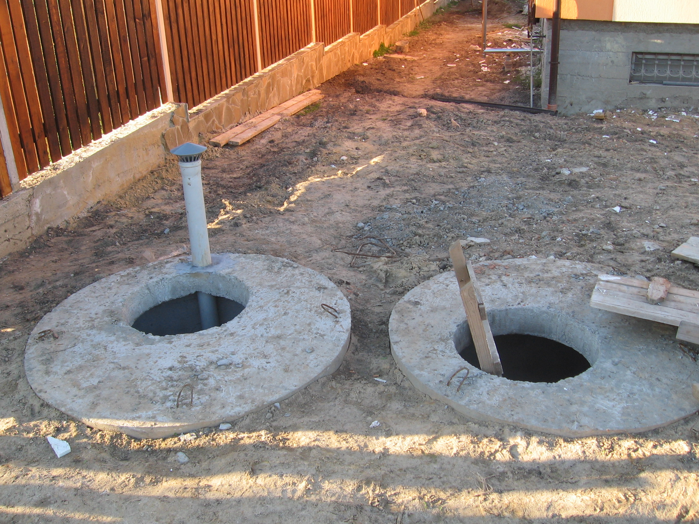

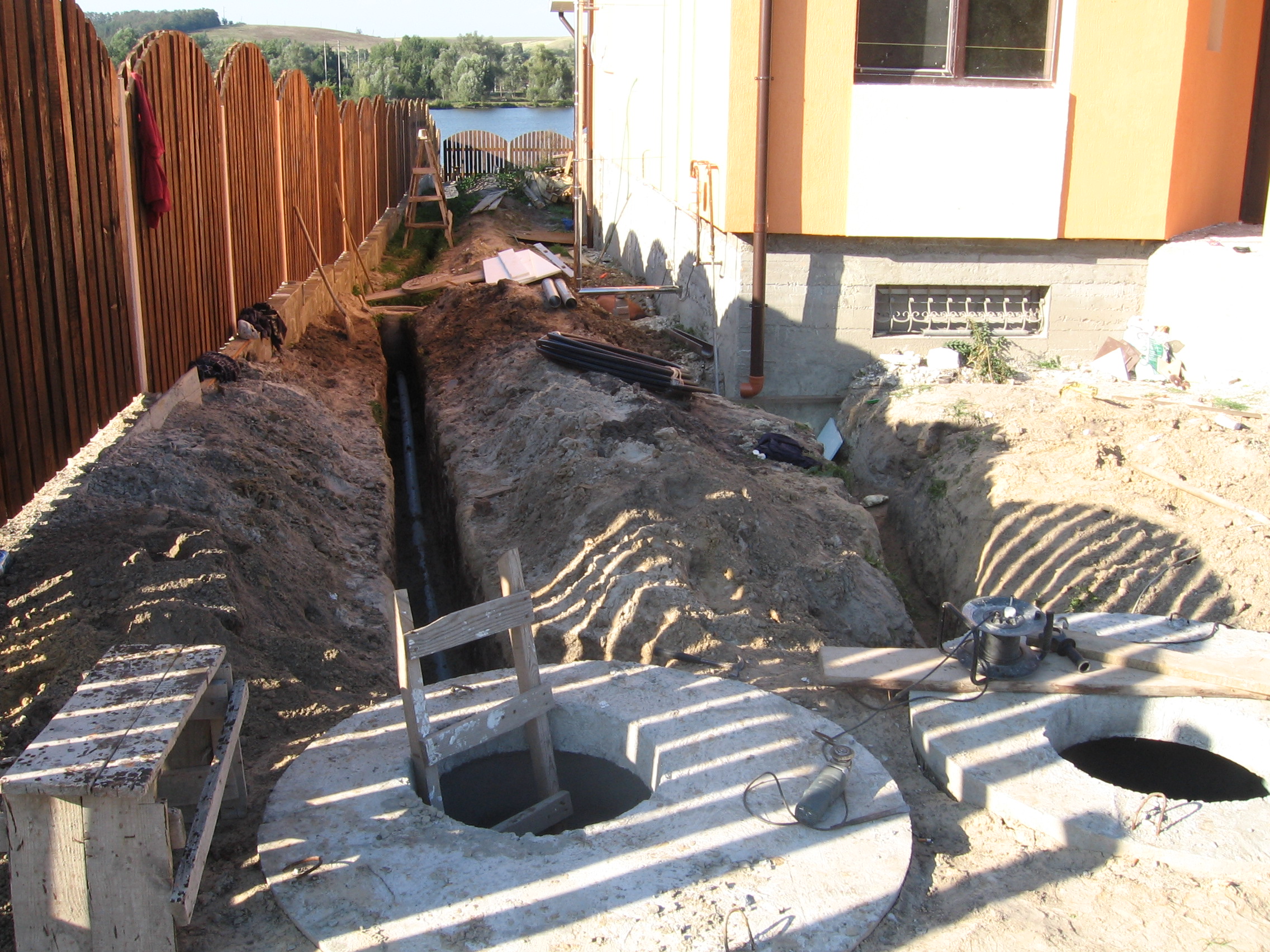

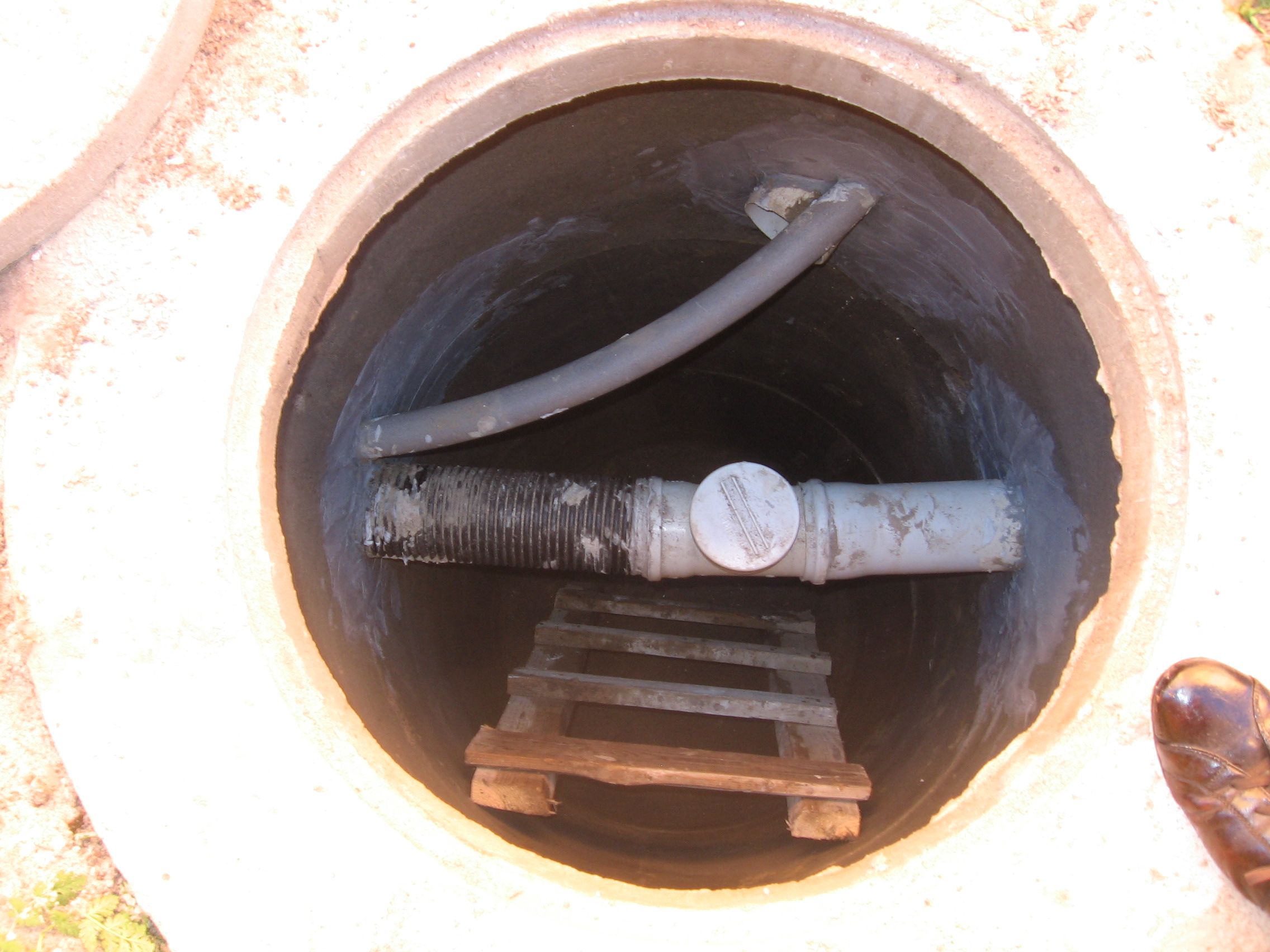

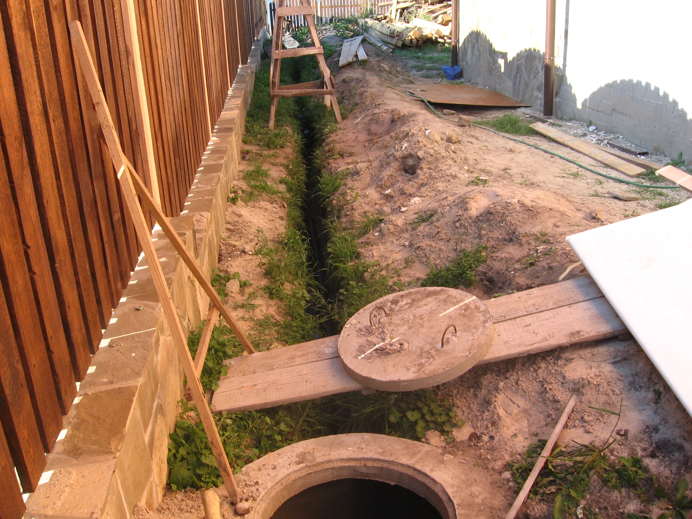

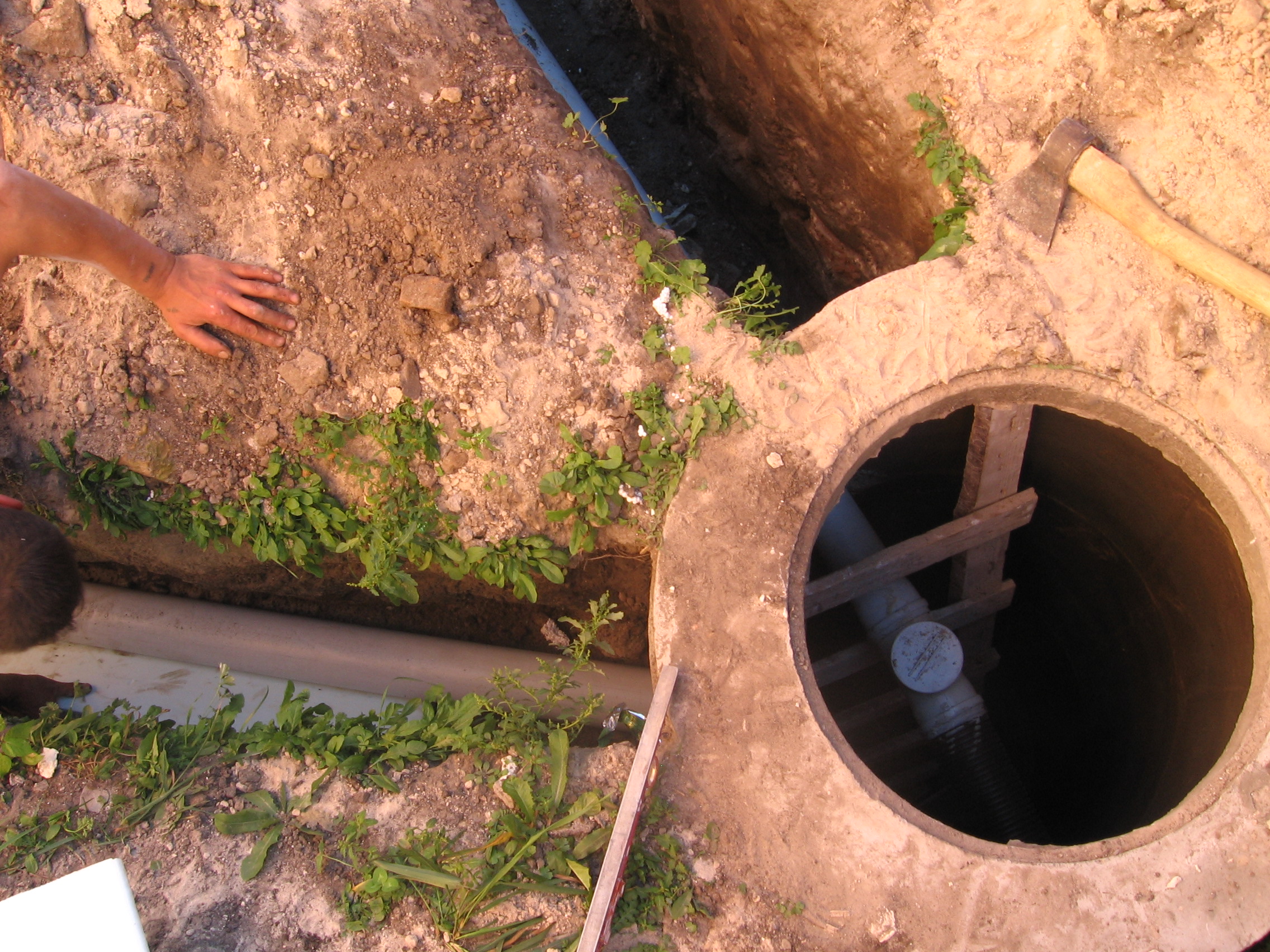

Колодцев 3 шт. : №1(3 кольца по 1,5м) принимает на себя первый "удар" из дома ( кухня, ванны, душевые, туалеты) и производит основную переработку бактериями, №2 ( 3 кольца по 1,5м.) доочищает и отправляет воду в дренажное поле длиной 25м. ( геотекстиль, щебень 10-20), №3 ( 4 кольца по 1м.) служит дренажным полем для стиралки и ( не дай бог :( ) аварийного слива котла, заодно в нем находится промежуточная ревизия на пути от основного септика к дренажному полю :)
Пока я пару дней отстутствовал, мои "бойцы" быстренько подвели к окончанию строительство септика, наверное денюжка срочно понадобилась :-D

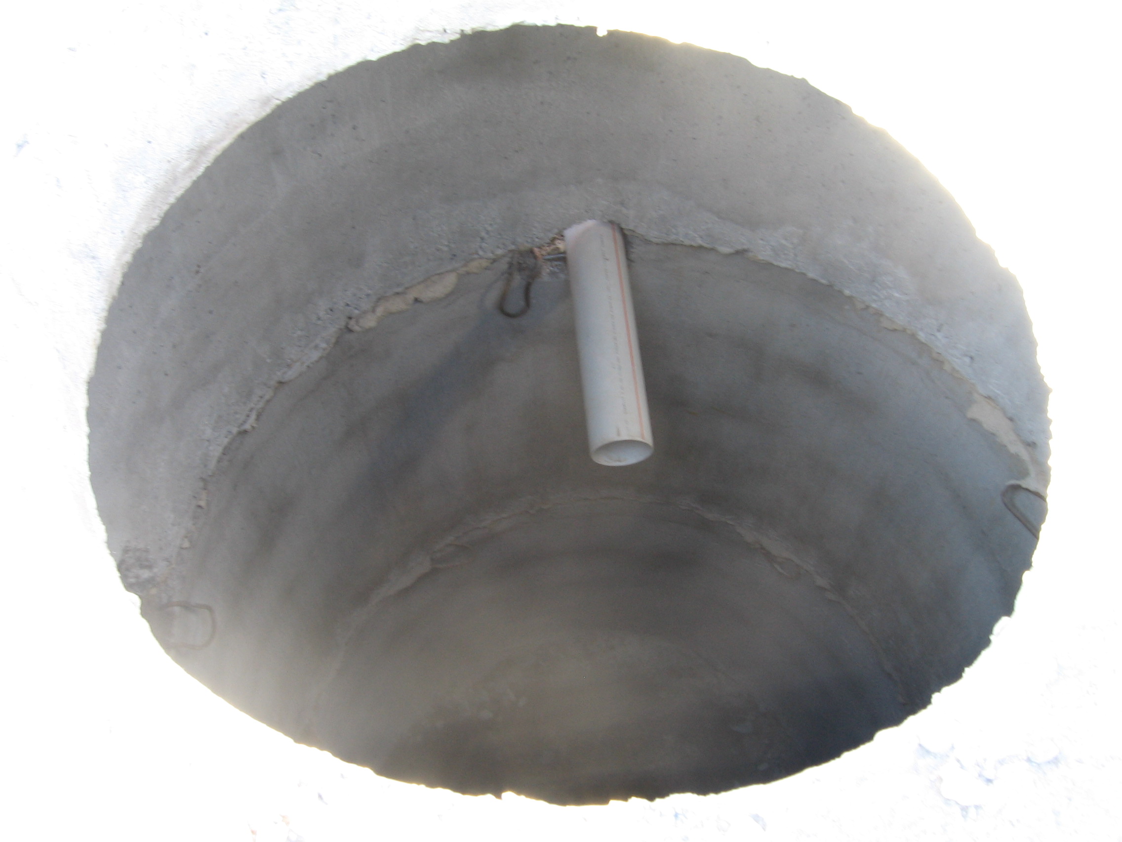

Гидроизоляция чего? Наружная или внутренняя, швов, выходов-входов или всего "бетона" ? 8) Поясни про что речь ....
Я так понял, что грунтовые воды до нижней точки септика не доходят - значит наружную гидроизоляцию можно не делать, а по внутренней - тщательная штукатурка швов и проникиающая гидроизоляция.
Кольца ложились на цементный раствор с гидроизолирующими добавками, снаружи битумная лента и мастика, изнутри - кальматрончик. :) Сами кольца, по заверениям производителей, тоже лились из бетона с гидродобавками 8)
Так что в этом вопросе может я где-то и перестраховался, но я сам себе и своей семье не враг :oops:

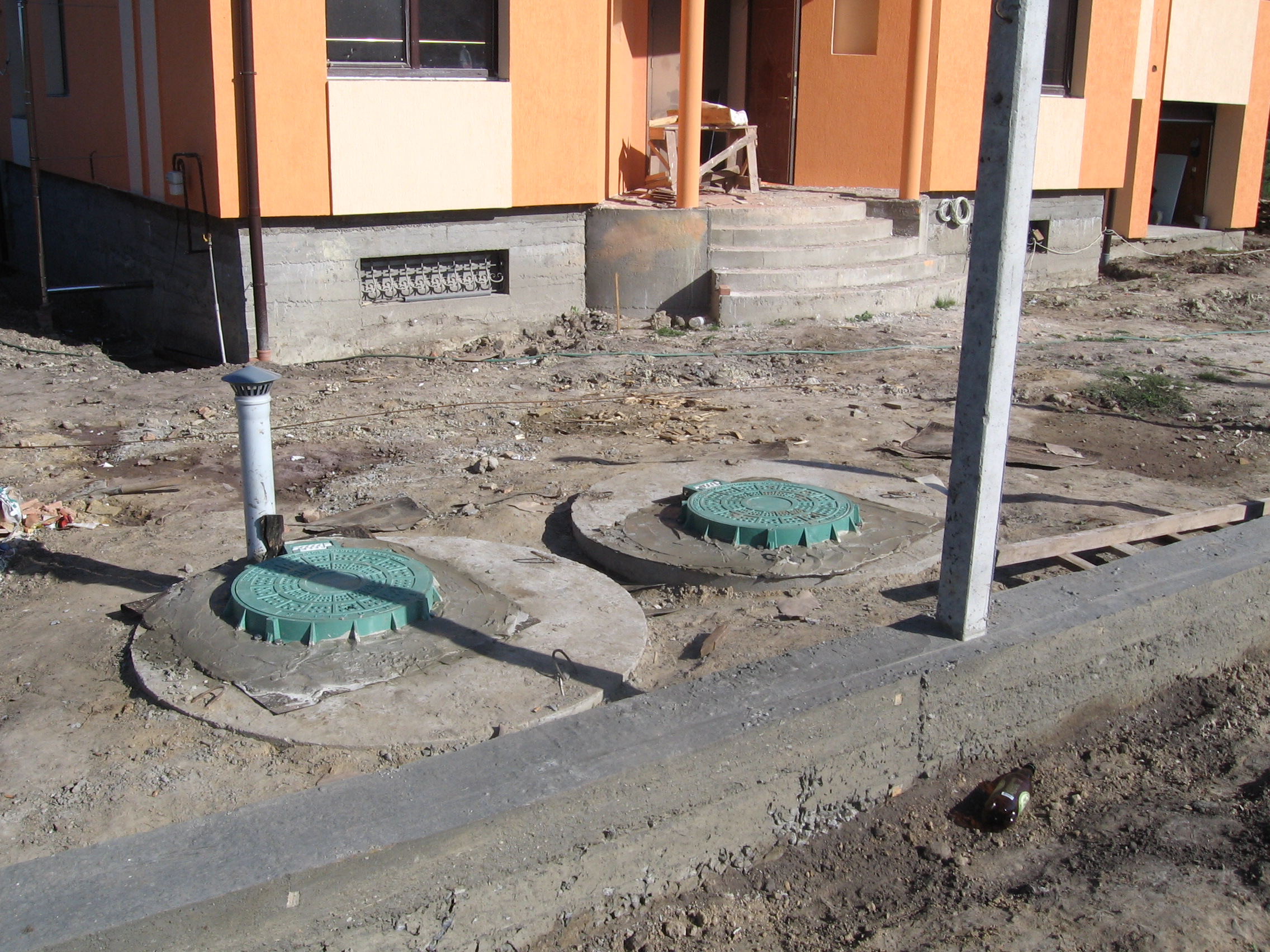

Подвожу "жирную" черту под итогом сооружения данного инженерного произведения :-D Осталось разве что декорировать да произвести "испытания" :)

Еще раз повторюсь для невнимательных :) : септик еще в действие не запущен, ожидаю прибытия сантехника для монтажа всех сантехнических точек 8) "Септик" №3 - действительно обыкновенные 4 метровых кольца без бетонного дня, при моем песочном грунте его по уши должно хватить для "переваривания" воды со стиралки :)

Здесь учитывались индивидуальные особенности участка: кольца зарыты ПЕРЕД домом и уклон участка в сторону ЦОКОЛЬНОГО ЭТАЖА, а подмывать из года в год самого себя как-то не хочется 8) Кроме того дренажное поле не такое дорогое удовольствие, чтобы лишний раз не продлить жизнь нормальному функционированию септика :wink:

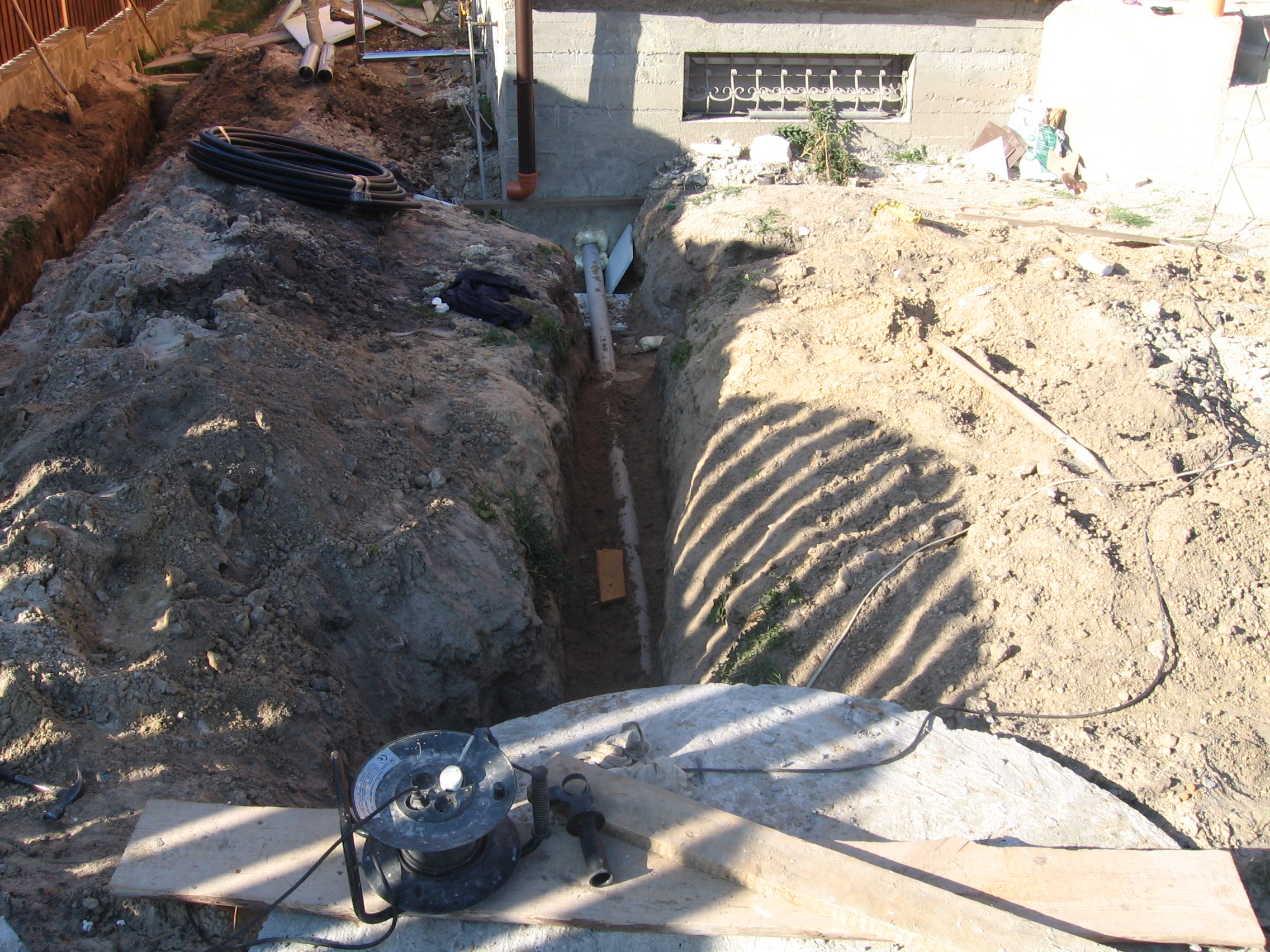

Игорь, расскажи поподробнее про дренажную траншею. Вроде уже все "докумекал" но не пойму зачем геотекстиль и куда его ложить?
Геотекстиль нужен чтобы не замуливались отверстия в дренажной трубе.
Совет всем: чтобы узнать производительность вашего будущего септика на поглощение вкопайте в грунт на предполагаемый уровень отрезок трубы, к примеру 200 мм. Залейте в него воду и проследите на сколько упадет в ней уровень за сутки. Вычислив площадь сечения вашей трубы определите необходимую площадь дренажа.
согласен с мудреным постом Вадима и таракана его :)
плюс полотно не дает щебню заиливаться 8) глиной и терять его(щебня) дренирующие свойства.
