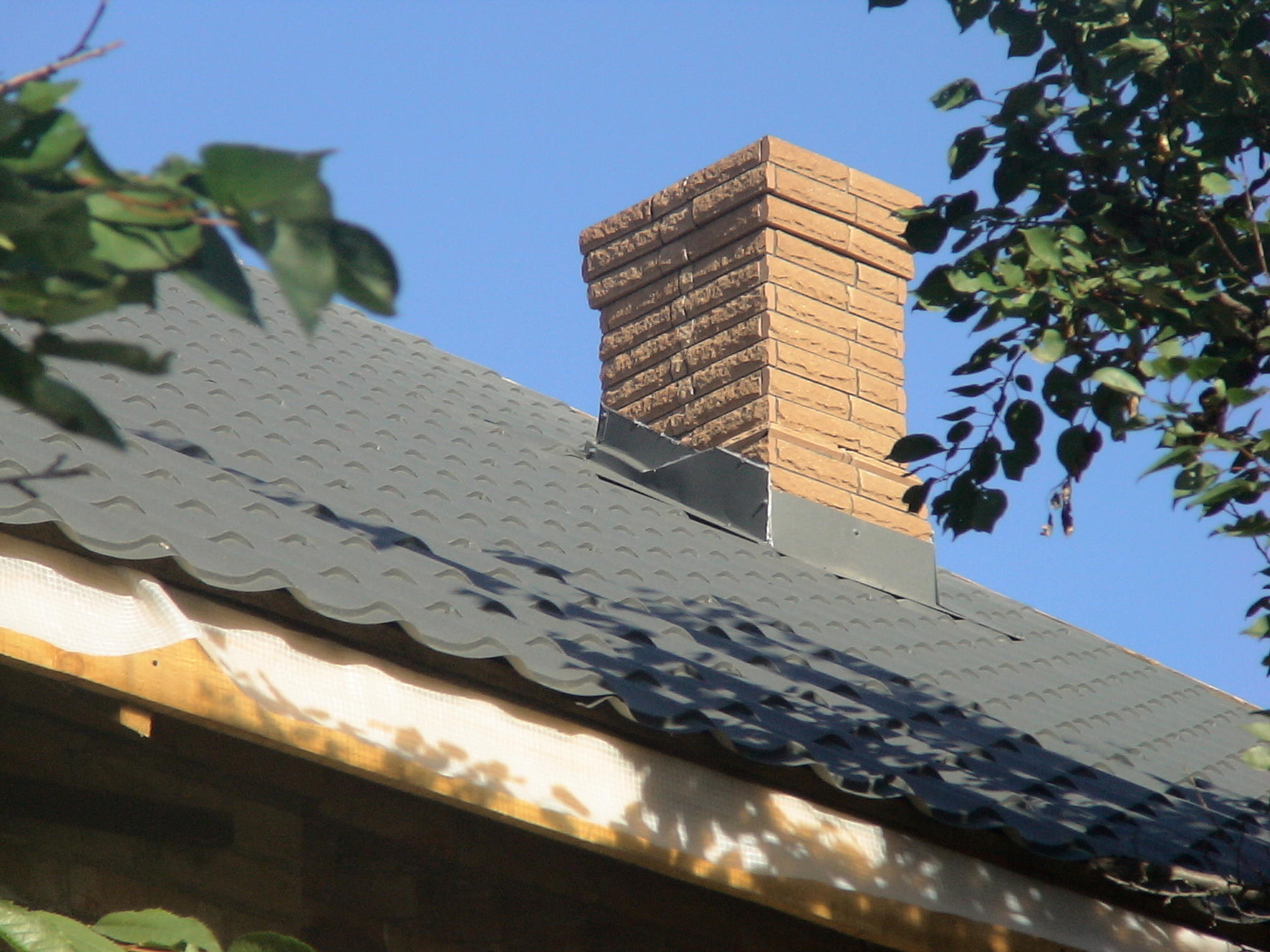

В цокольном этаже есть русская печь. Дымоход от нее проходит через комнату на 2-ом этаже. Можно ли "врезаться" в этот дымоход и сделать на втором этаже камин или нет?

какое сечение трубы ? печные трубы они уже каминных и ведут их по другому под крышей . И какой камин вы хотите сделать ? Открытая топка может весить и 3-4 тонны , перекрытия не выдержат .

Труба вот! Каминчик самый что ни на есть декоративный!

250*130 по всей видимости , лучше металл топку . НО нужно посмотреть как труба идет . Она под крышей может идти лежаком - типичное решение для печек , а для каминов не годиться . И если вы соедините , то работать будет или печка или камин , но не оба сразу , и задвижку на камине и печке внимательно закрывать перед тем как использовать другой прибор .
Лежак действительно идет на уровне 2-го этажа. Одновременно топить печь и камин не будем. Печь раз лет в 5 топится:(

врезаться можно на уровне прямого участка ( там где труба окончательно уходит вверх ) , открытая топка в эквиваленте 60 см , ось камина и трубы должна совпасть . Нагрузку считайте .
