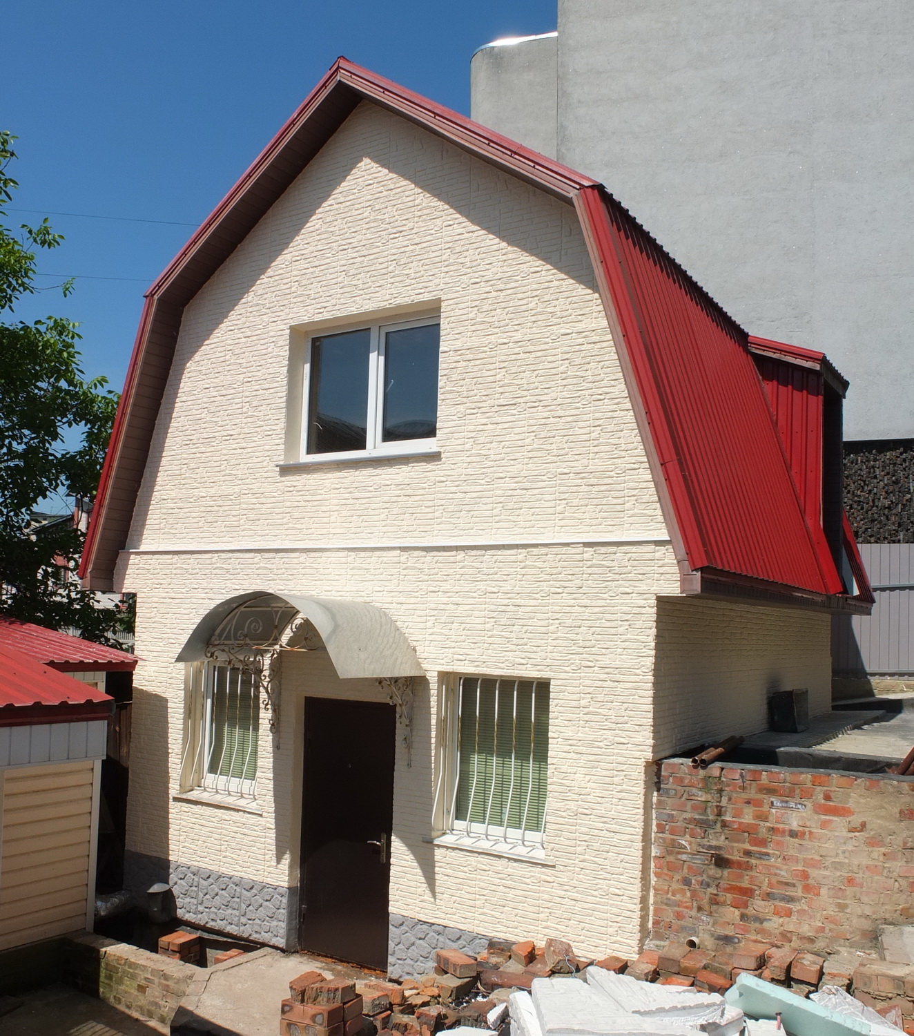

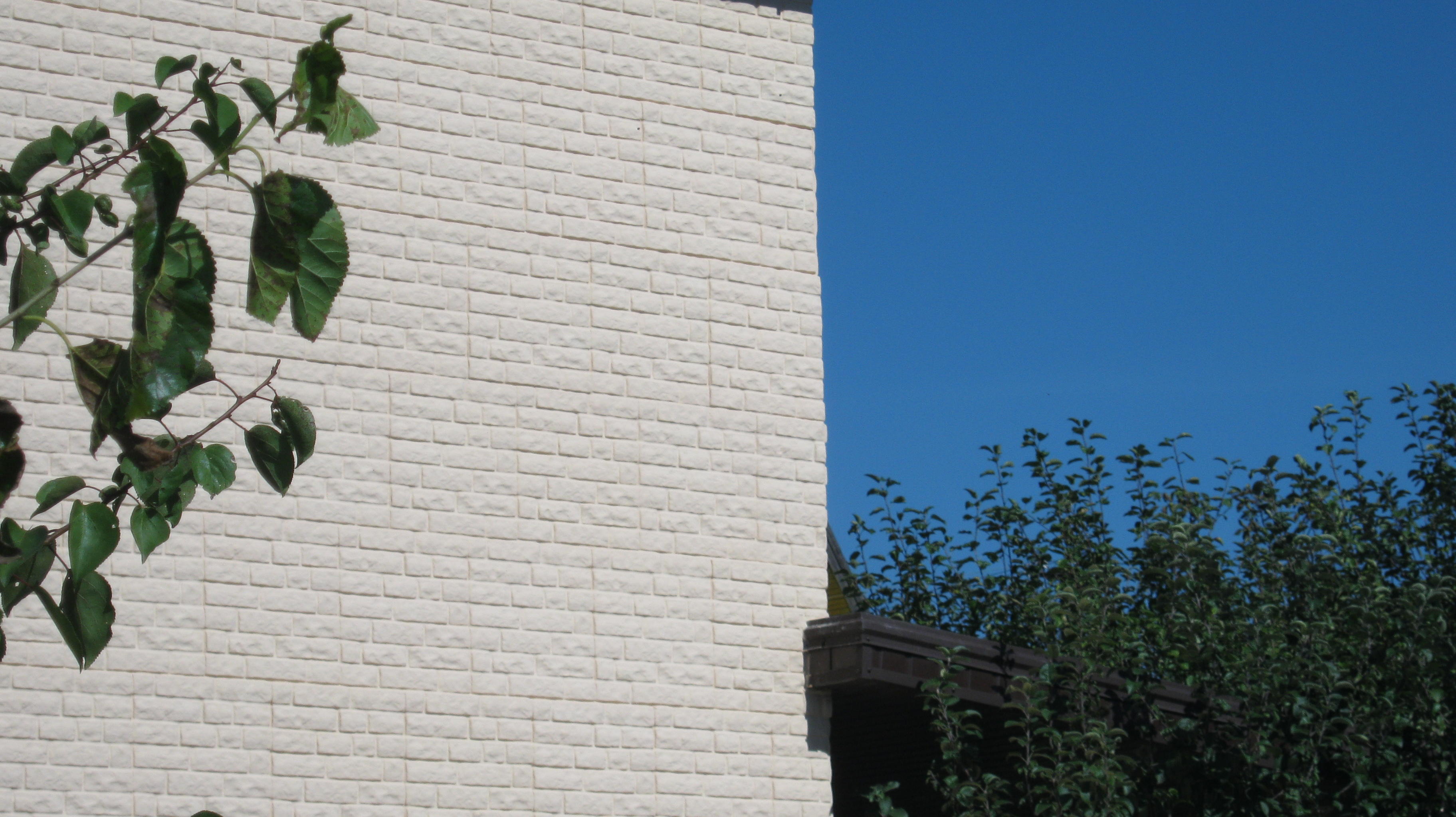

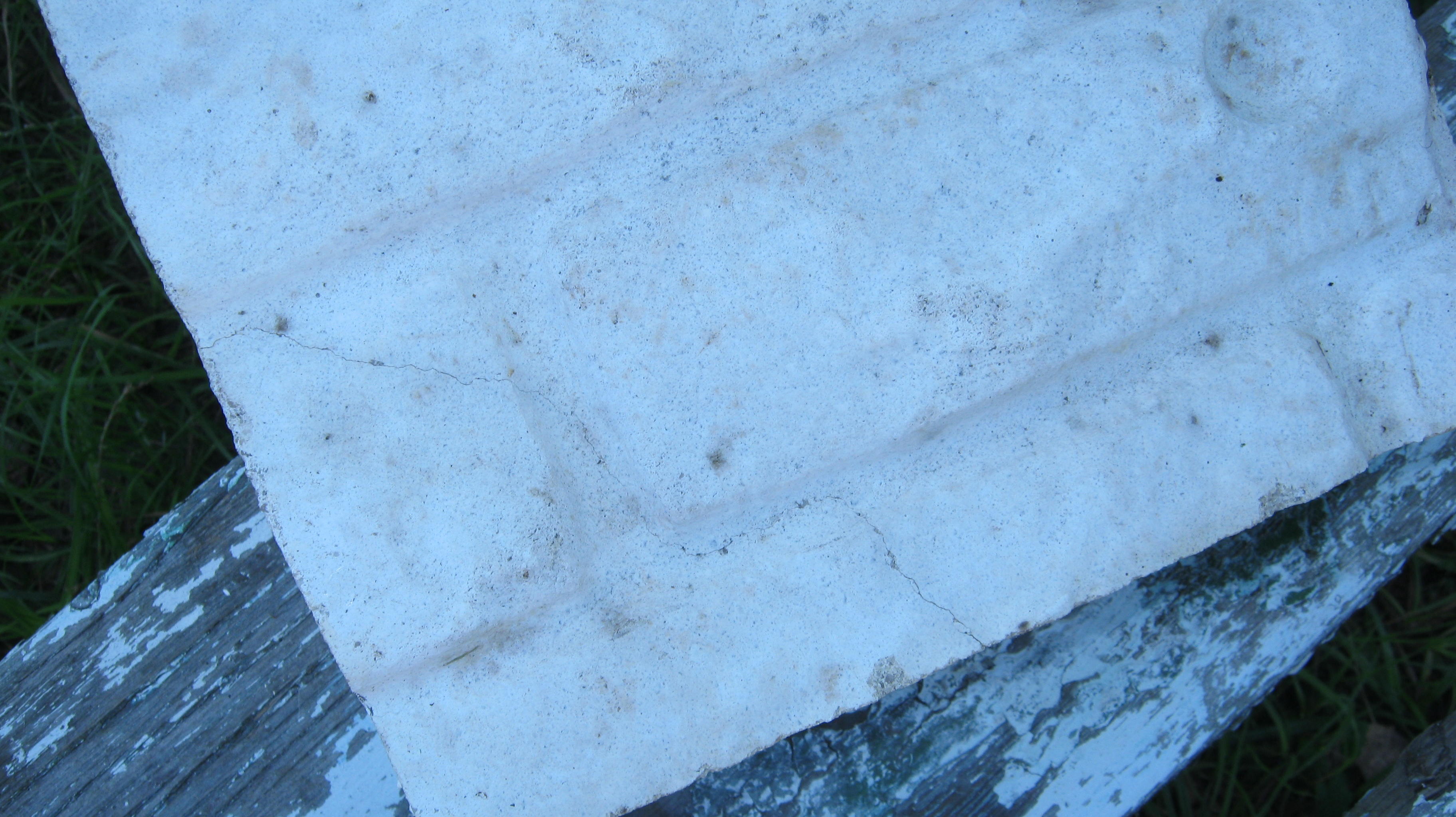

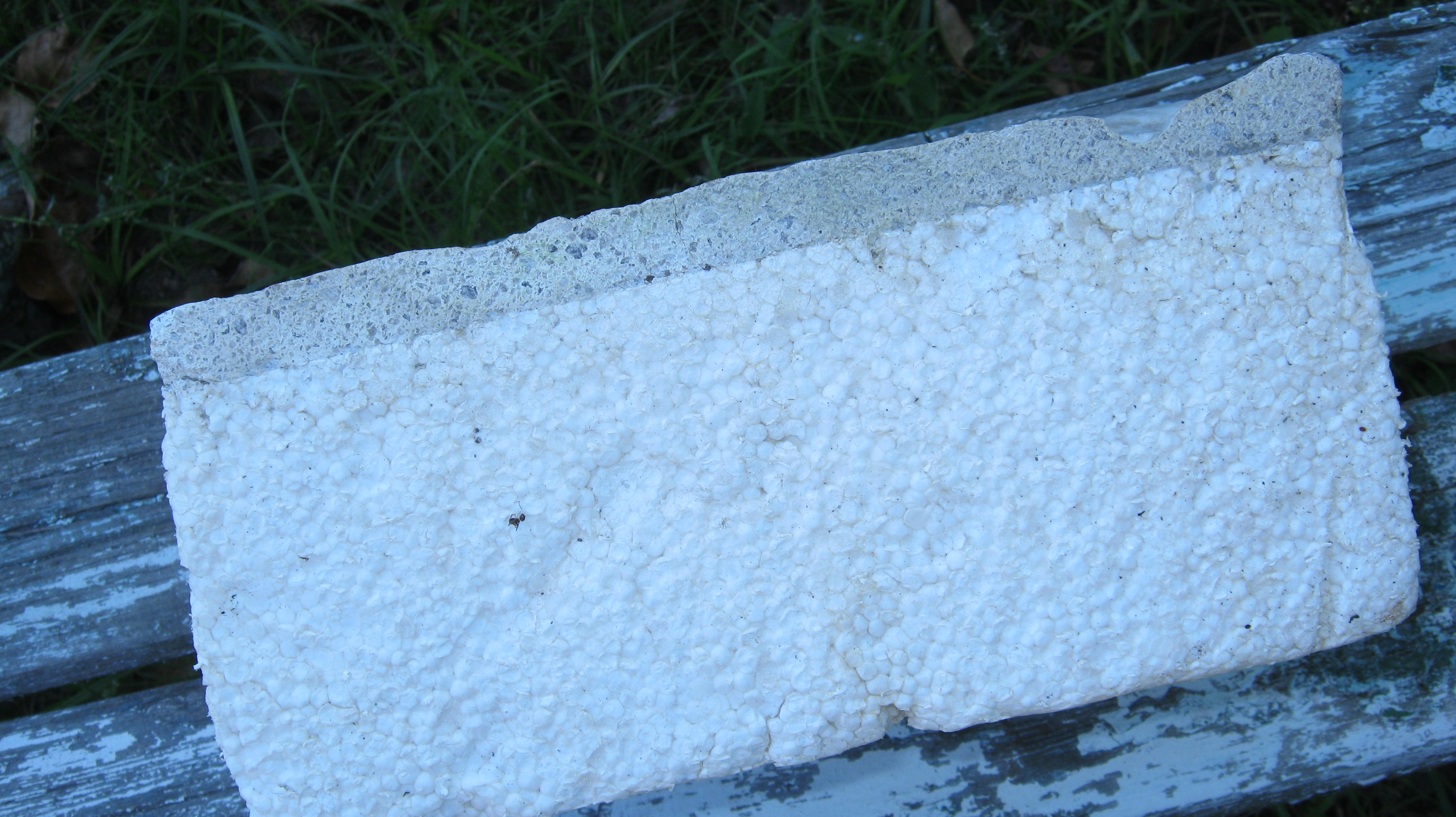

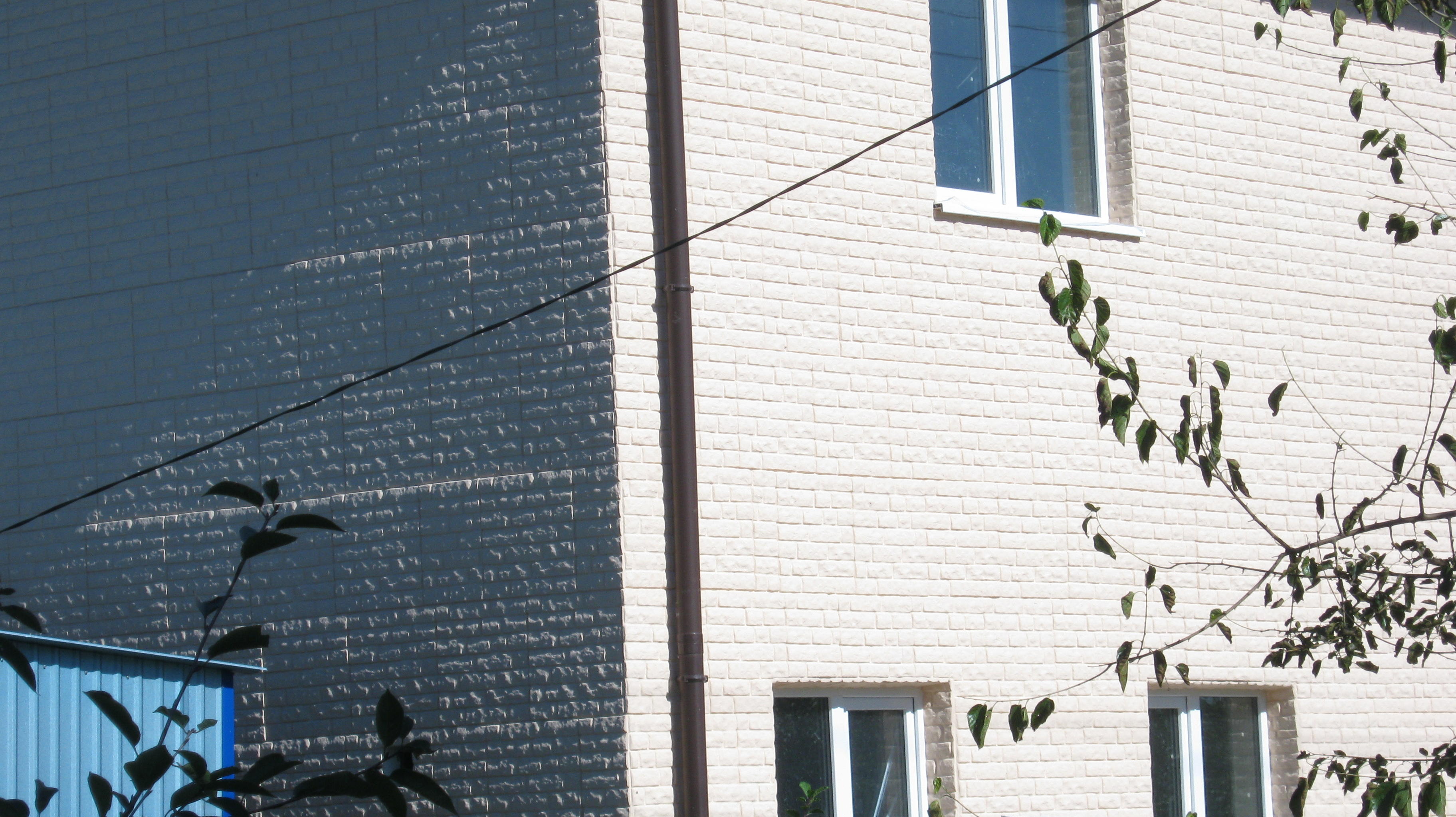

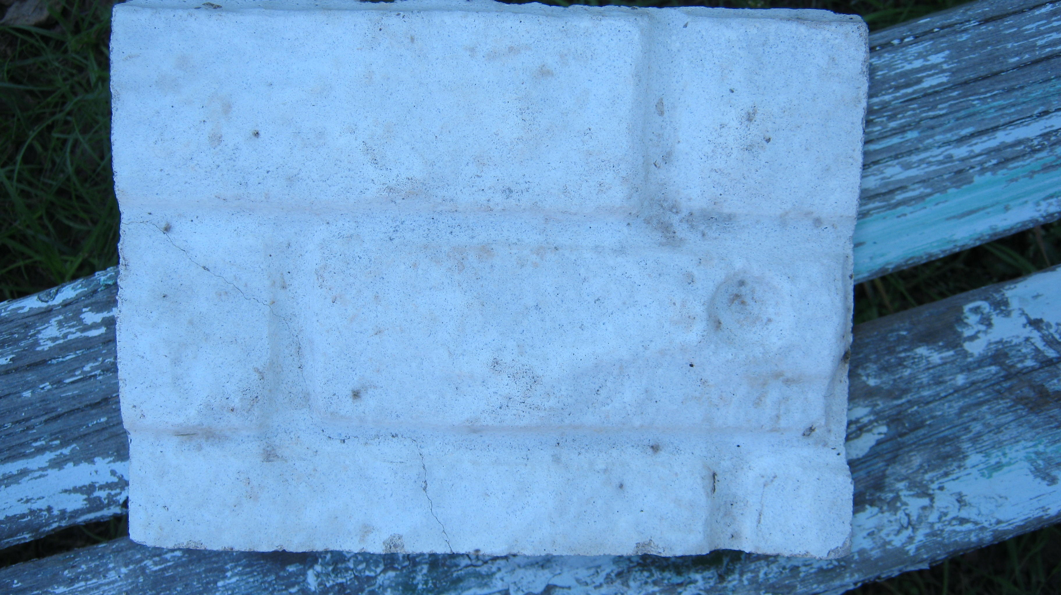

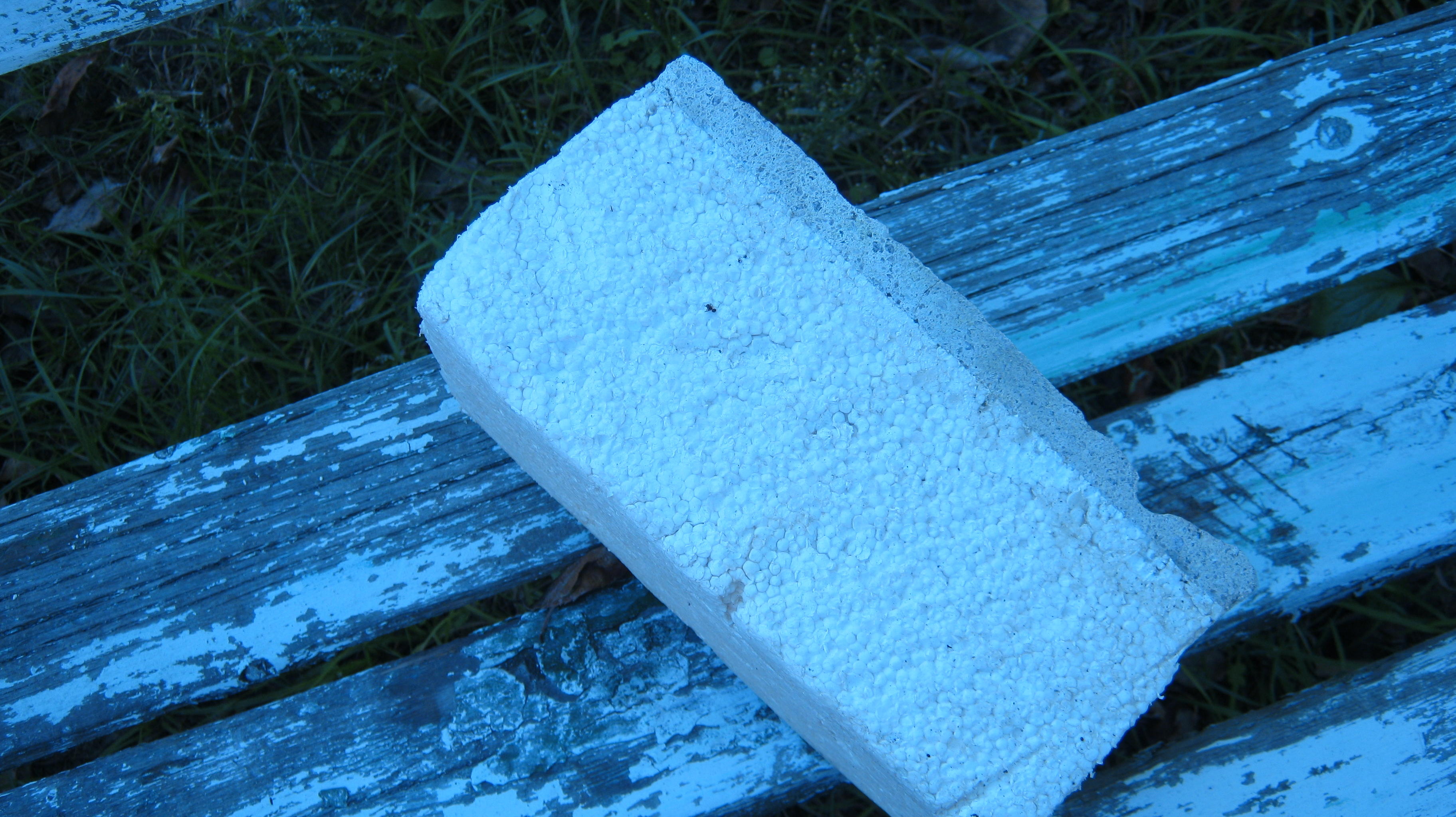

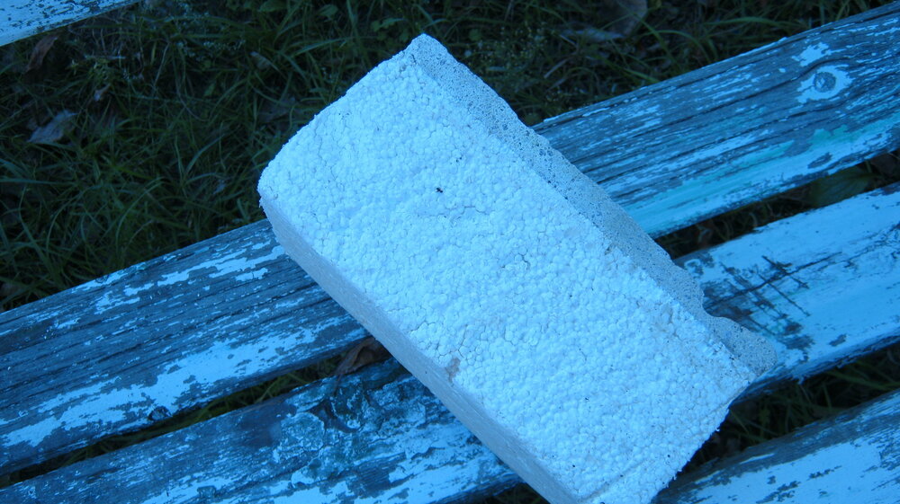

MayaDeren Опубліковано: 11 вересня 2012 Поділитись Опубліковано: 11 вересня 2012 обещанное. на первых фото - готовый фасад (не мой! хозяев и рабочих знаю). что это кривые руки или максимум, что можно было выжать из материала, с уверенность сказать не могу. видела как эти ребята монтировали фасад и как они вообще строят. вроде нормально. дальше - часть плитки. месяца 2 лежит у меня этот образец под дождями и под солнцем. единственное что появилась небольшая трещина на лицевой стороне. пенопласт практически воду не набирал. Посилання на коментар Поділитися на інших сайтах More sharing options...

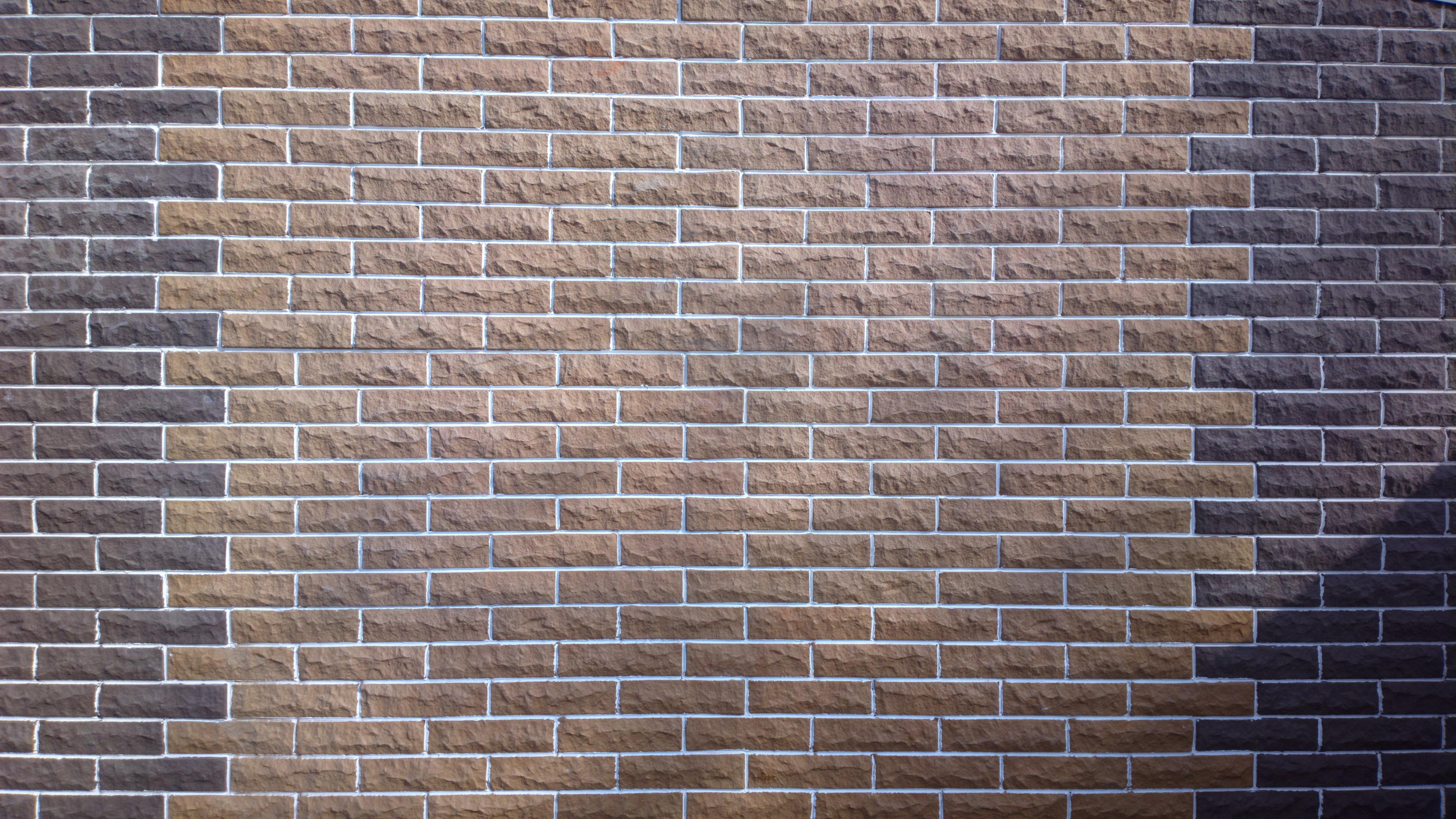

Владимир121 Опубліковано: 5 жовтня 2012 Поділитись Опубліковано: 5 жовтня 2012 На последней "выставке" на морвокзале в Одессе, показывали панели, окрашенные в массе, следовательно, фасадная краска не нужна. Гляньте , может то-то уже использовал ? (ссылка устарела) Крашеные панели имеют ряд недостатков. На большом обеме угадать с тоном практически невозможно. Полутона на стене будут отличаться. Дальшье пигмент который добавляется в раствор как правило дешевый, в следствии чего и качество.... Добавлено через 2 минуты обещанное. на первых фото - готовый фасад (не мой! хозяев и рабочих знаю). что это кривые руки или максимум, что можно было выжать из материала, с уверенность сказать не могу. видела как эти ребята монтировали фасад и как они вообще строят. вроде нормально. дальше - часть плитки. месяца 2 лежит у меня этот образец под дождями и под солнцем. единственное что появилась небольшая трещина на лицевой стороне. пенопласт практически воду не набирал. Глядя на фото 1) Уровень не соблюдень, горизонатльно плиты гуляют 2) Не доконца срощены плиты герметиком - следствие этого просматриваются квадраты Посилання на коментар Поділитися на інших сайтах More sharing options...

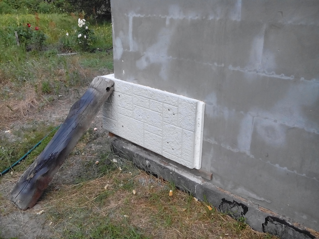

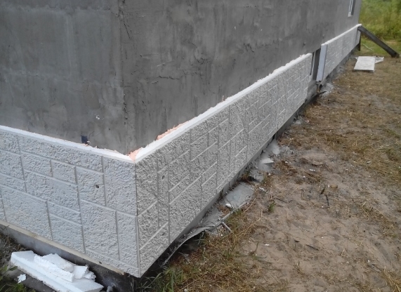

Samfur Опубліковано: 23 травня 2014 Поділитись Опубліковано: 23 травня 2014 Всем доброе времени суток! Хочу утеплить дом полифасадной плиткой на основе пенопласта 10см. Встал вопрос про утепление цоколя 60 см от земли. Как быть с мышами??? Вроде видел много объектов готовых с утепленным полифасадными плитами цоколем. Посилання на коментар Поділитися на інших сайтах More sharing options...

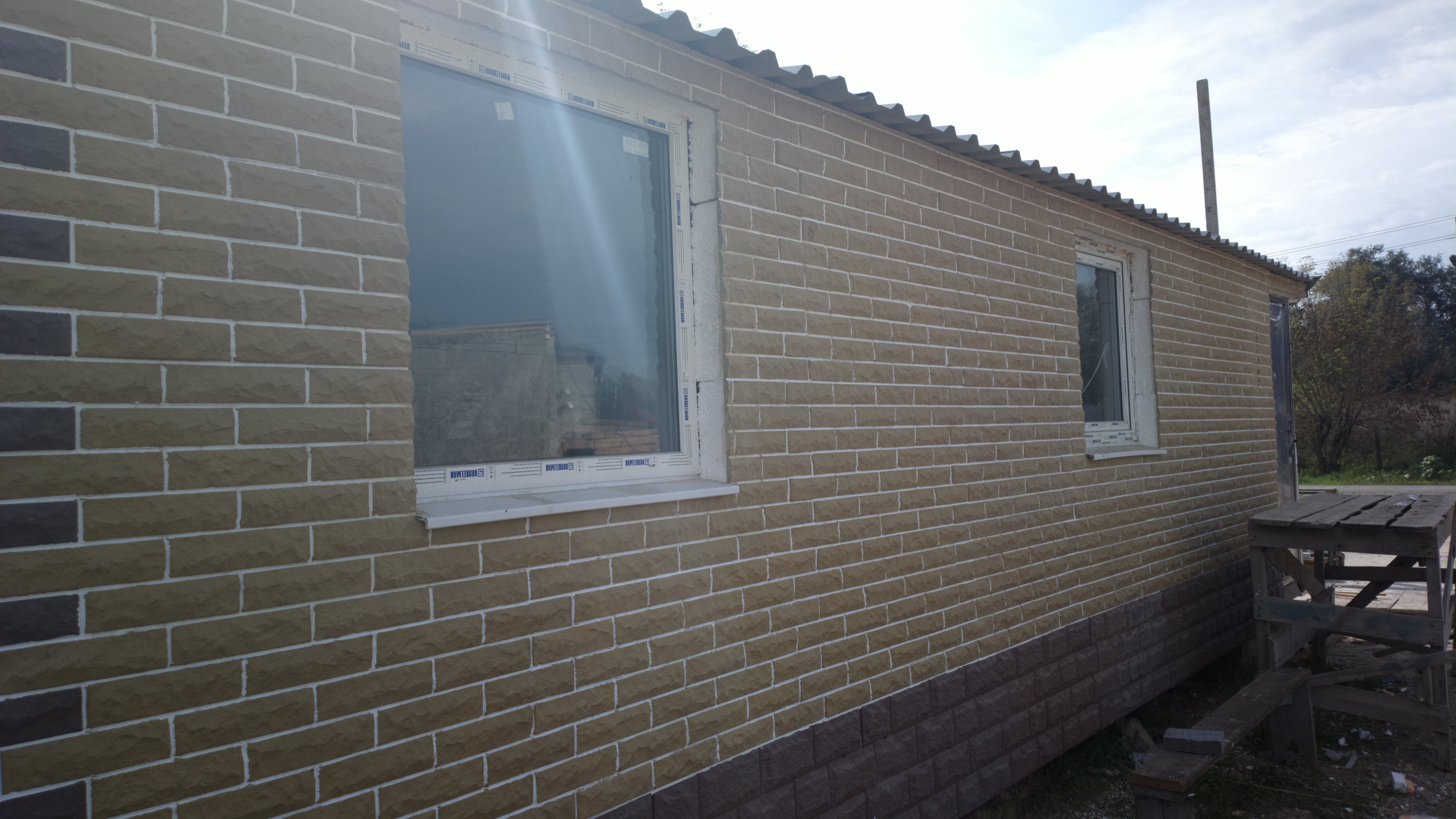

Владимир121 Опубліковано: 26 травня 2014 Поділитись Опубліковано: 26 травня 2014 Изолируется доступ мышей к утеплителю. Либо сразу на отмостку либо ставим метал планку. Добавлено через 1 час 14 минут Тот же Полифасад, только с непонятной рецептурой. 1 Посилання на коментар Поділитися на інших сайтах More sharing options...

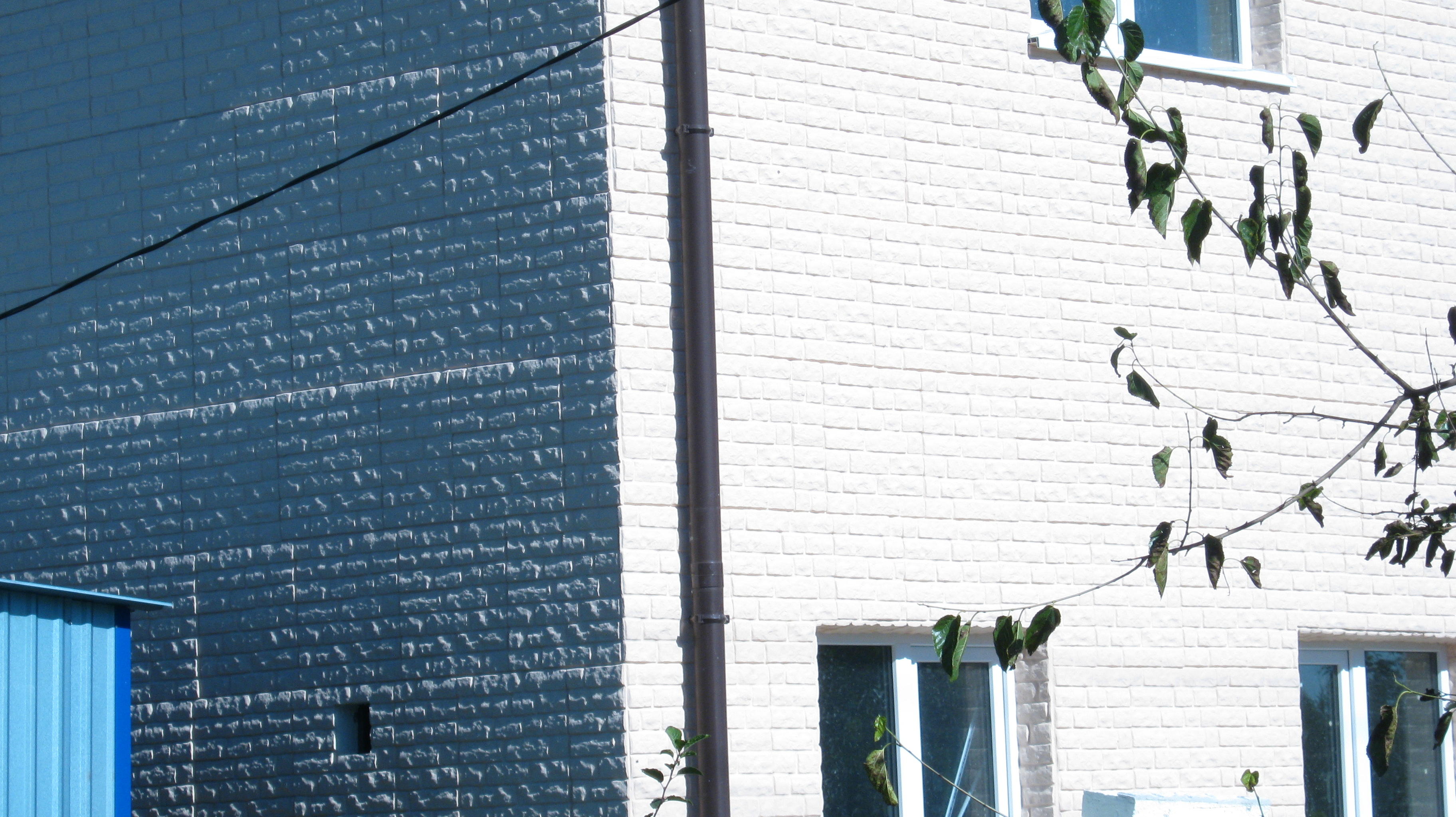

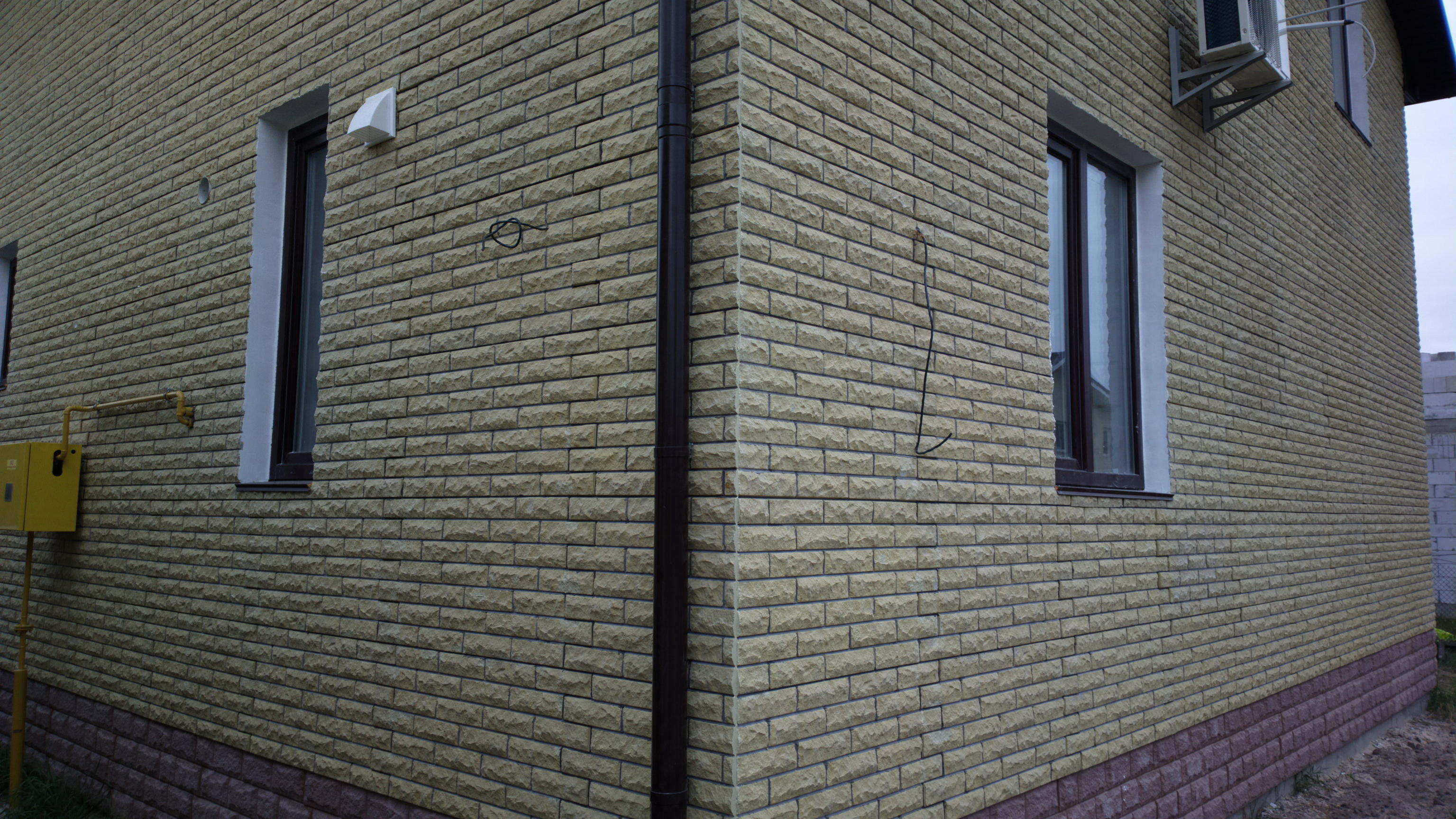

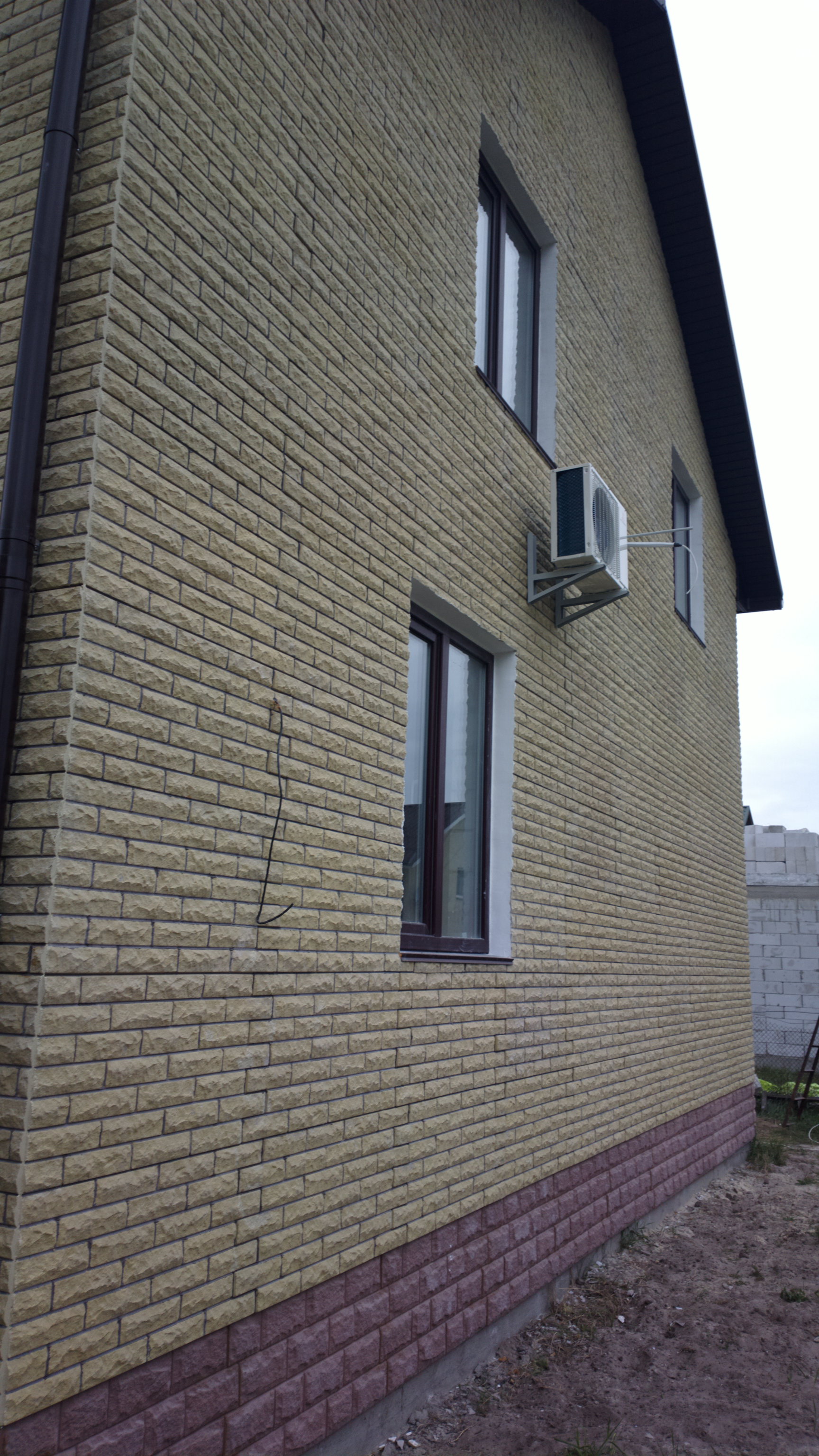

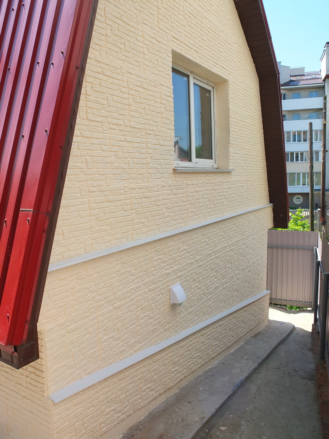

Karmadon Опубліковано: 31 травня 2014 Поділитись Опубліковано: 31 травня 2014 Это мастерская. Альтернативы полифасаду в категории цена/качество не нашёл. Швы конечно видно, особенно если знаешь, что они есть Посилання на коментар Поділитися на інших сайтах More sharing options...

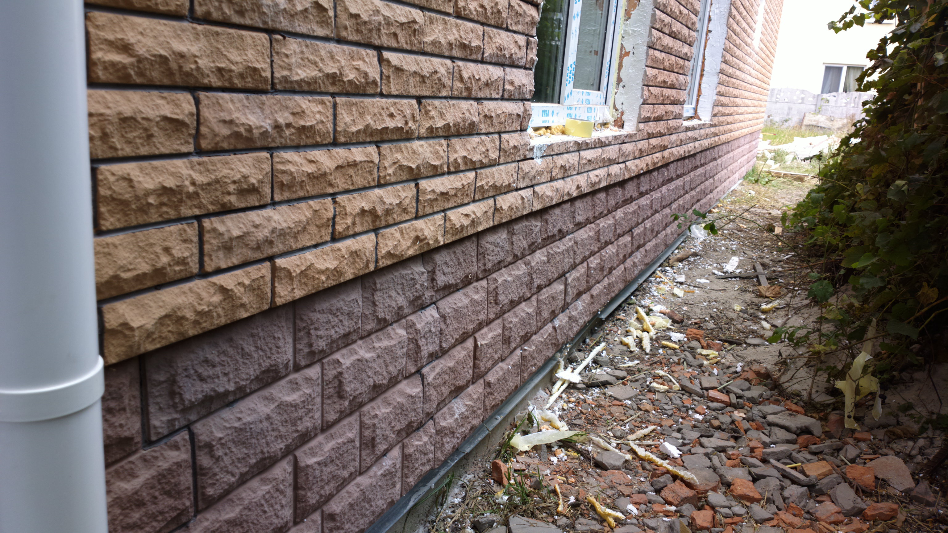

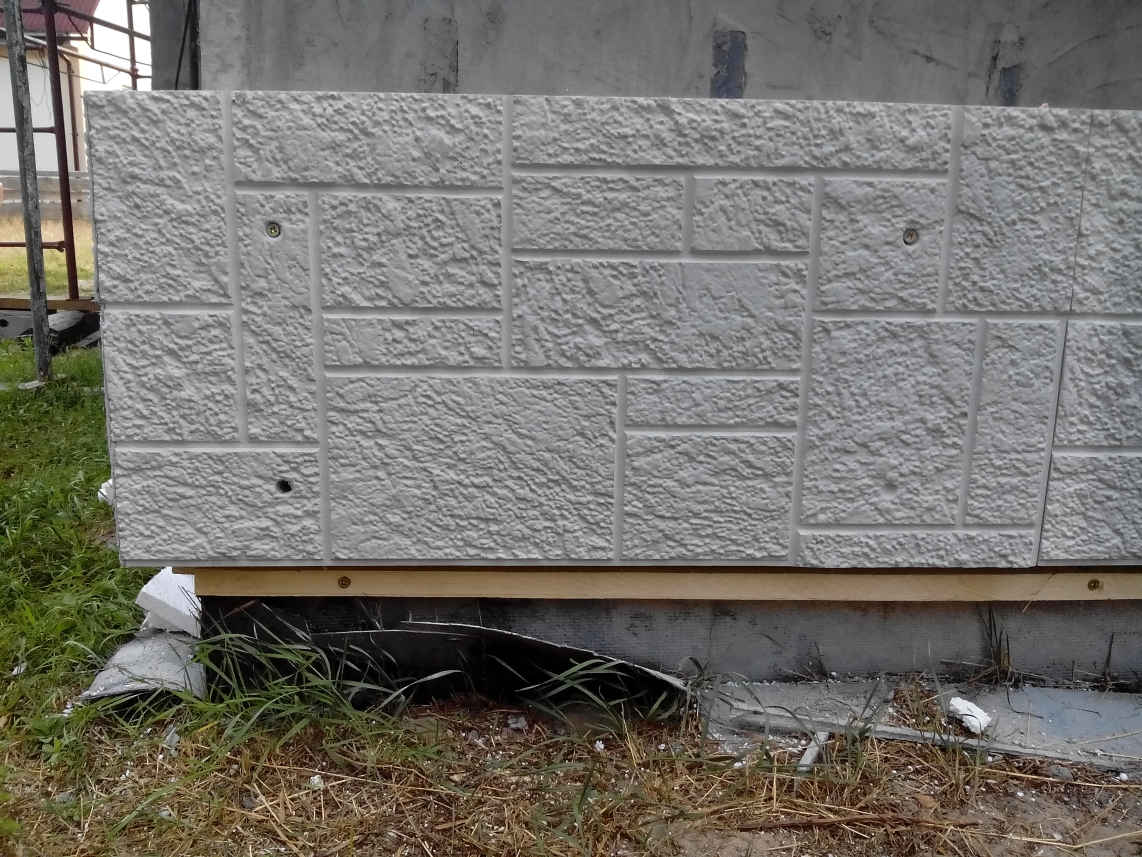

BeeKeeper Опубліковано: 8 липня 2014 Поділитись Опубліковано: 8 липня 2014 Со вчерашнего дня процесс пошел. Приехали 3 человека - молодые ребята, фасадчики. Привезли цокольные и стеновые панели. Не буду форумчан утомлять деталями. Постараюсь лучше возобновить свою ветку с историей стройки. И там более подробно опишу детали. У меня вопрос к специалистам, кто монтировал такие или похожие термопанели. Как и каким образом применять герметик??? Потому, что ребята начали первый ряд (описываю технологию): Долго и тщательно выставляли первые две панели на углу. Засверлили отвертсвия. Пару раз наткнулись на арматурины (я на углу по 4 вертикальных арматурины бросал). Пересверлили. В конце концов, когда добились идеального уровня и засверлились, сняли обе плиты. Поочередно нанесли на них пену (по периметру и по диагоналях). Приложили обратно (уже на пену), еще раз проверили уровни. И закрутили анкера. Все. Герметик (TENALUX 131L) и праймер для стыков, который им привез прораб, они даже не распаковывали! Я сегодня был на фирме - надо было внести аванс за следующую партию панелей. Начал спрашивать за герметик. Но там не было прораба. Обещали расспросить его как правильно наносить герметик. Но мимоходом, как-то неуверенно сказали, что герметик, наверное будет наноситься со шприца уже по стыкам. Но меня гложут смутные сомнения ©. Как туда в стык возможно будет нанести герметик (а перед этим еще и праймер), если туда не везде возможно всунуть лезвие ножа, настолько плотно панель к панели примыкает? Прошу помощь зала. Как правильно? И если все-таки герметик необходимо наносить с торца, а уже около 20 панелей закреплены без герметика, то как возможно выкрутиться из данной ситуации? Посилання на коментар Поділитися на інших сайтах More sharing options...
Karmadon Опубліковано: 8 липня 2014 Поділитись Опубліковано: 8 липня 2014 Технология монтажа здесь: (ссылка устарела) Но, как я понял, она претерпела изменения. Или монтажники привносят. Мне, когда монтировали, оставляли зазоры между плитами около 5мм и потом туда забивали герметик. Затем заделывали швы шпатлевкой и когда всё высохло, грунтовали. И в качестве клея использовали не пену, а сухую клеевую смесь. Посилання на коментар Поділитися на інших сайтах More sharing options...
m2v Опубліковано: 8 липня 2014 Поділитись Опубліковано: 8 липня 2014 BeeKeeper, а чем покрыты стены дома? Клеем? Для чего так сделано, почему не клеите плиты полифасада непосредственно на пенопласт термодома? Посилання на коментар Поділитися на інших сайтах More sharing options...
