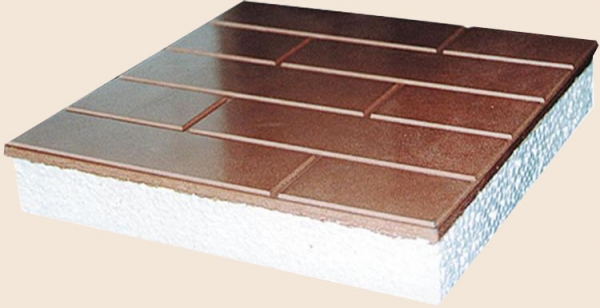

TARO Опубліковано: 22 грудня 2009 Поділитись Опубліковано: 22 грудня 2009 Интересуют мнения о плитах "Полифасад" - вот такая система утепления и отделки здания (для дома - шлак (геометрия не очень)). Это плитки размером 50х50 см, с одной стороны которых утеплитель (пенопласт, базальтовая плита, минеральная вата), а с другой - 1,5 см ударопрочный декоративный слой, выполненный из бетона с полимерными добавками, армированный фиброволокном. 1 Посилання на коментар Поділитися на інших сайтах More sharing options...
Бес Опубліковано: 22 грудня 2009 Поділитись Опубліковано: 22 грудня 2009 Система крепления - через утеплитель. Ну и от минваты отваливается бетон, на пенопласте нормально держится... Полифасадовские не видел, такое почти в каждом городе делают Посилання на коментар Поділитися на інших сайтах More sharing options...

Леонид Опубліковано: 23 грудня 2009 Поділитись Опубліковано: 23 грудня 2009 А не отвалится та плитка от утеплителя??? И ещё смысл с ней заморачиваться, она не выйдет дешевле обычного способа утепления (мокрого). Посилання на коментар Поділитися на інших сайтах More sharing options...
Бес Опубліковано: 23 грудня 2009 Поділитись Опубліковано: 23 грудня 2009 Идея ворованная, при этом не совсем разобрались с технологией :D Необходимость сверления плиты, шпаклевания и покраски убивает смысл всей затеи. Ну и сквозные анкера через утеплитель как-то не особо радуют :D Изначально технология офактуривания пенопласта подразумевала нанесение готового финишного покрытия на пенопласт. Вся работа по монтажу - наклеить плитку и затереть швы, цвет и фактура уже заданы. Посилання на коментар Поділитися на інших сайтах More sharing options...
Бес Опубліковано: 23 грудня 2009 Поділитись Опубліковано: 23 грудня 2009 О нашел таки оригинальные фотки :D Это - не Полифасад, это как раз то, что толком даже спереть не могут В России несколько офисных зданий в Москве, школа в Иркутске, где-то с 89-х применяется Посилання на коментар Поділитися на інших сайтах More sharing options...
TARO Опубліковано: 24 грудня 2009 Автор Поділитись Опубліковано: 24 грудня 2009 О нашел таки оригинальные фотки :D [ATTACH]36818[/ATTACH] Интересно - это выстовочный экземпляр (после отделки) или такой изначально. Посилання на коментар Поділитися на інших сайтах More sharing options...

Бес Опубліковано: 24 грудня 2009 Поділитись Опубліковано: 24 грудня 2009 Интересно - это выстовочный экземпляр (после отделки) или такой изначально. Нет, это офактуривание пенопласта нашим бетоном Он такой из форм вылазит ;) Чем-то мне это напоминает термопанели. (ссылка устарела) (ссылка устарела) Ага... Это все вариации на одну тему Посилання на коментар Поділитися на інших сайтах More sharing options...

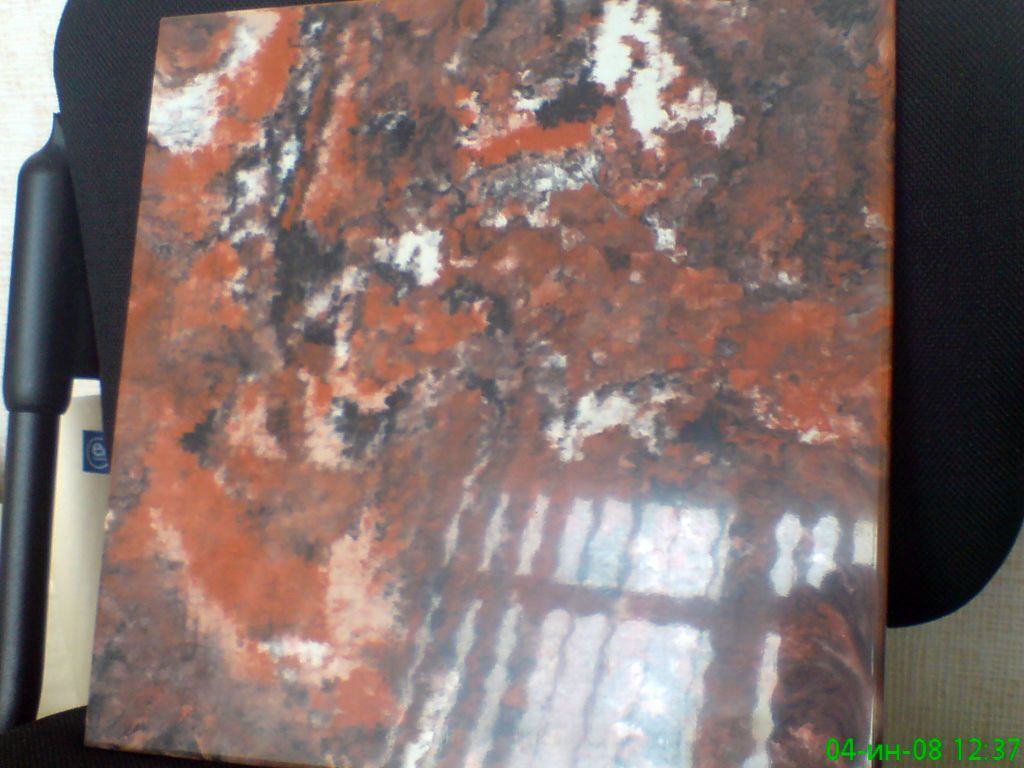

TARO Опубліковано: 24 грудня 2009 Автор Поділитись Опубліковано: 24 грудня 2009 Нет, это офактуривание пенопласта нашим бетоном. Он такой из форм вылазит Вопрос был не о пенопласте, а про бетон - на вид он такой гладкий и блестящий??? Посилання на коментар Поділитися на інших сайтах More sharing options...
TARO Опубліковано: 24 грудня 2009 Автор Поділитись Опубліковано: 24 грудня 2009 Чем-то мне это напоминает термопанели. (ссылка устарела) (ссылка устарела) С весны думаем над этим вариантом, но не видели внатуре (останавливает - посыпится ли плиточка???) Посилання на коментар Поділитися на інших сайтах More sharing options...
Бес Опубліковано: 24 грудня 2009 Поділитись Опубліковано: 24 грудня 2009 Вопрос был не о пенопласте, а про бетон - на вид он такой гладкий и блестящий??? Почему -на вид? он такой и есть Посилання на коментар Поділитися на інших сайтах More sharing options...
TARO Опубліковано: 24 грудня 2009 Автор Поділитись Опубліковано: 24 грудня 2009 Почему -на вид? он такой и есть [ATTACH]36874[/ATTACH] просто на фото - как буд-то покрыто глазурью (как кафель) Посилання на коментар Поділитися на інших сайтах More sharing options...
Бес Опубліковано: 24 грудня 2009 Поділитись Опубліковано: 24 грудня 2009 просто на фото - как буд-то покрыто глазурью (как кафель) Ну не виноватый я, что у меня бетон такой 2 Посилання на коментар Поділитися на інших сайтах More sharing options...
