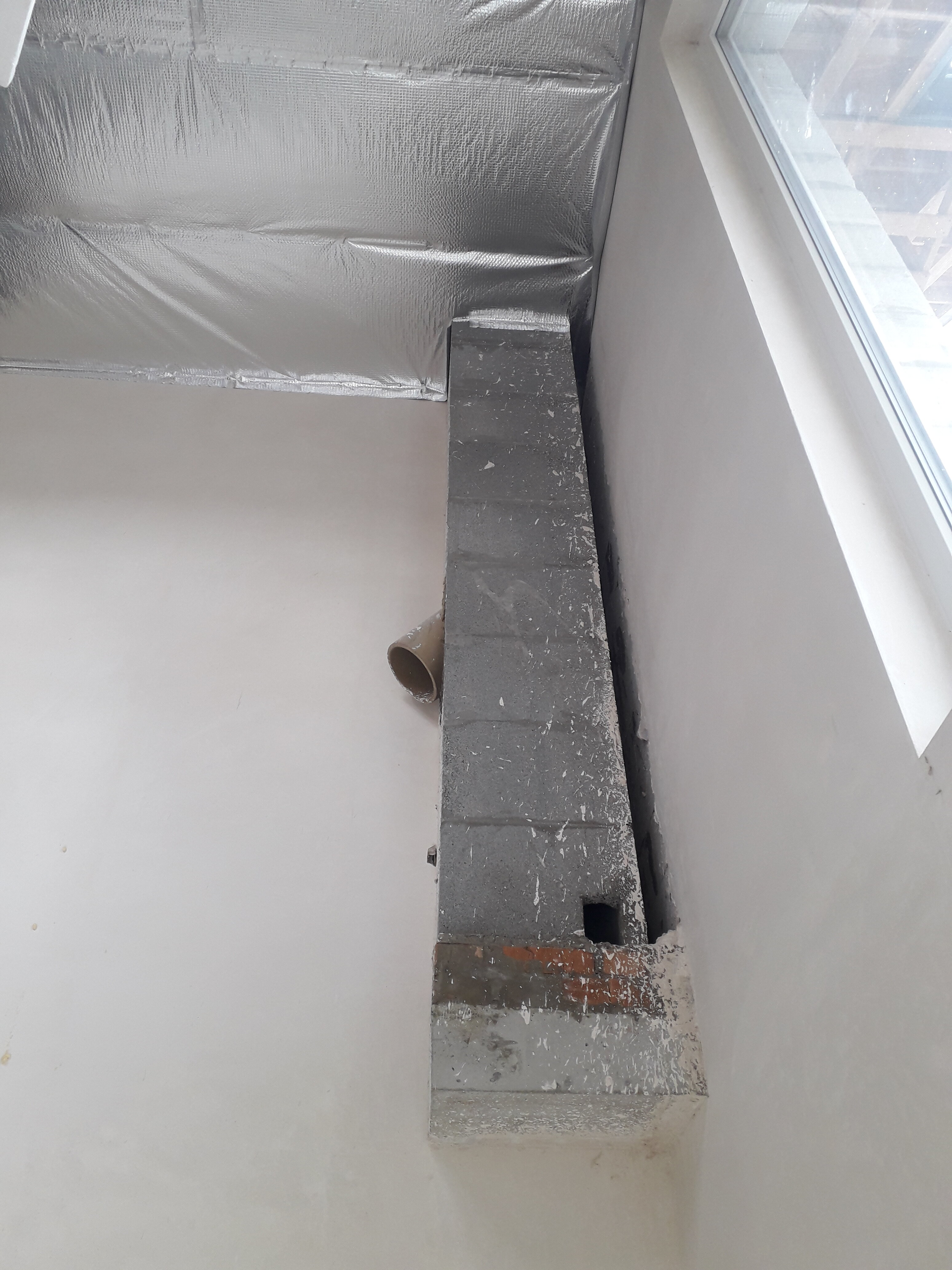

Елена Опубліковано: 13 квітня 2006 Поділитись Опубліковано: 13 квітня 2006 Опять проблема. Как сделать примыкание пароизоляционной пленки и вагонки подшивки потолка на мансарде к кирпичному дымоходу камина толщ. в 0.5 кирпича. :?: Посилання на коментар Поділитися на інших сайтах More sharing options...
Гість гость Опубліковано: 17 квітня 2006 Поділитись Опубліковано: 17 квітня 2006 Примыкание к дымоходу по правилам пожарной безопасности зашивается железом. Посилання на коментар Поділитися на інших сайтах More sharing options...
Елена Опубліковано: 17 квітня 2006 Автор Поділитись Опубліковано: 17 квітня 2006 Это все понятно. А как обыграть это примыкание (через металлический лист) в интерьере- непонятно! Это же не чердак,а на потолке на видном месте. Но и с металлическим листом паробарьер все равно должен герметично крепиться к стене (в данном случае к дымоходу)! Посилання на коментар Поділитися на інших сайтах More sharing options...

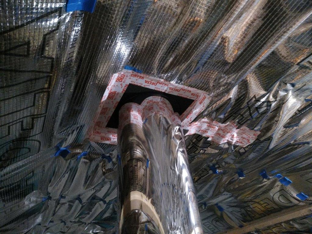

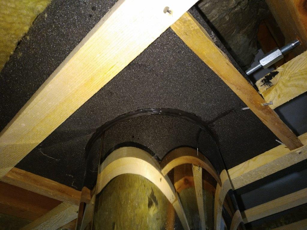

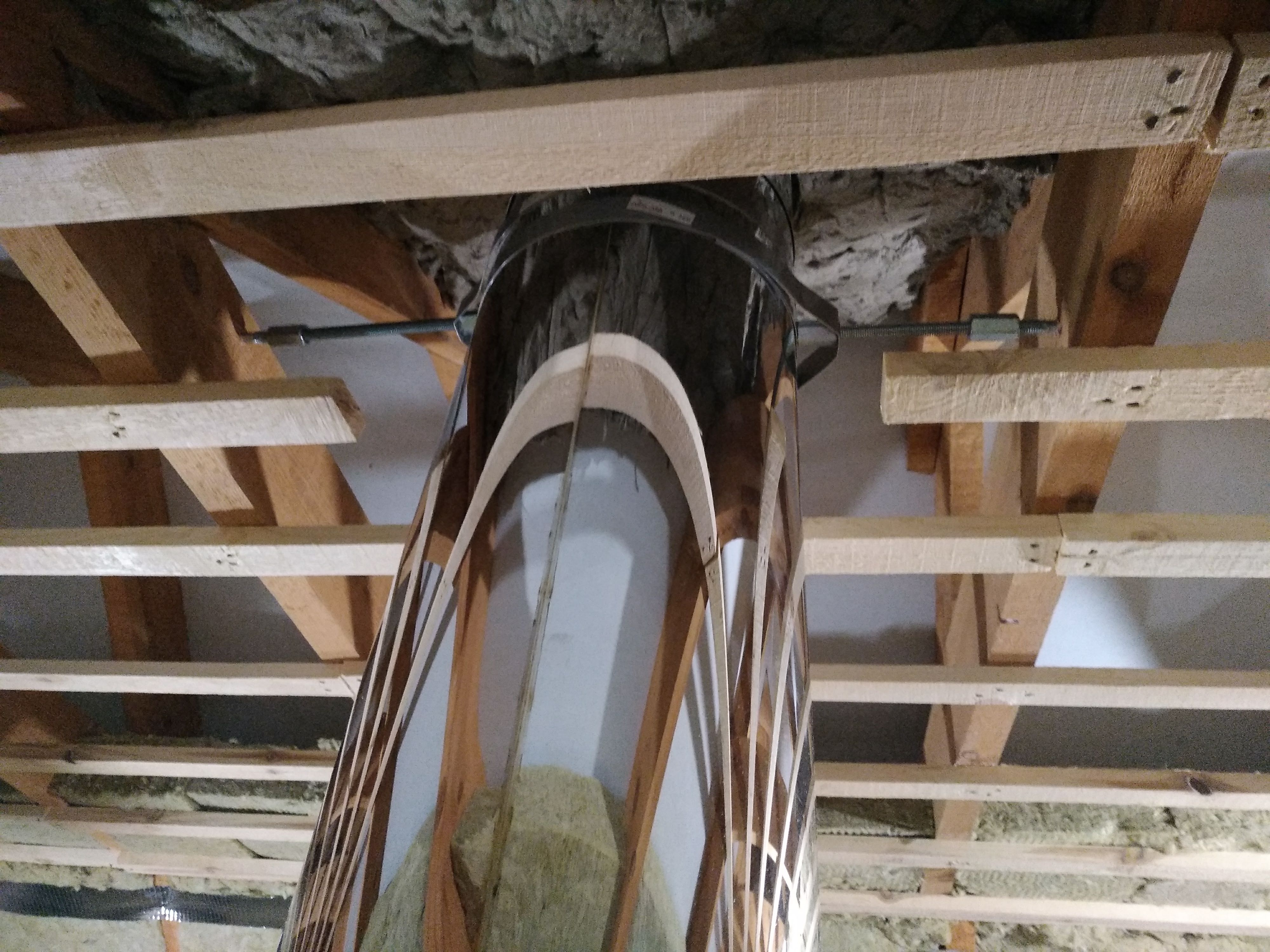

#roofinspector Опубліковано: 21 січня 2019 Поділитись Опубліковано: 21 січня 2019 Дано: сендвич-дымоход Отступаем от него деревом на безопасное расстояние Посилання на коментар Поділитися на інших сайтах More sharing options...
#roofinspector Опубліковано: 21 січня 2019 Поділитись Опубліковано: 21 січня 2019 Берём плиту пеностекла. Разрезаем пополам Делаем вырезы в форме полукруга Обходим трубу и герметизируем все стыки жаростойким герметиком Пеностекло аккуратно прикрепляем шурупами к дереву Посилання на коментар Поділитися на інших сайтах More sharing options...

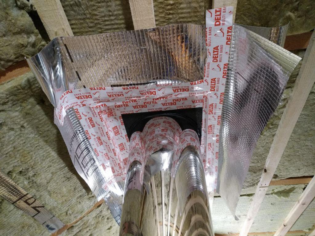

#roofinspector Опубліковано: 21 січня 2019 Поділитись Опубліковано: 21 січня 2019 Обходим пеностекло герметизационной лентой. К слову: мультибэнд клеится к пеностеклу очень хорошо, что неожиданно Посилання на коментар Поділитися на інших сайтах More sharing options...

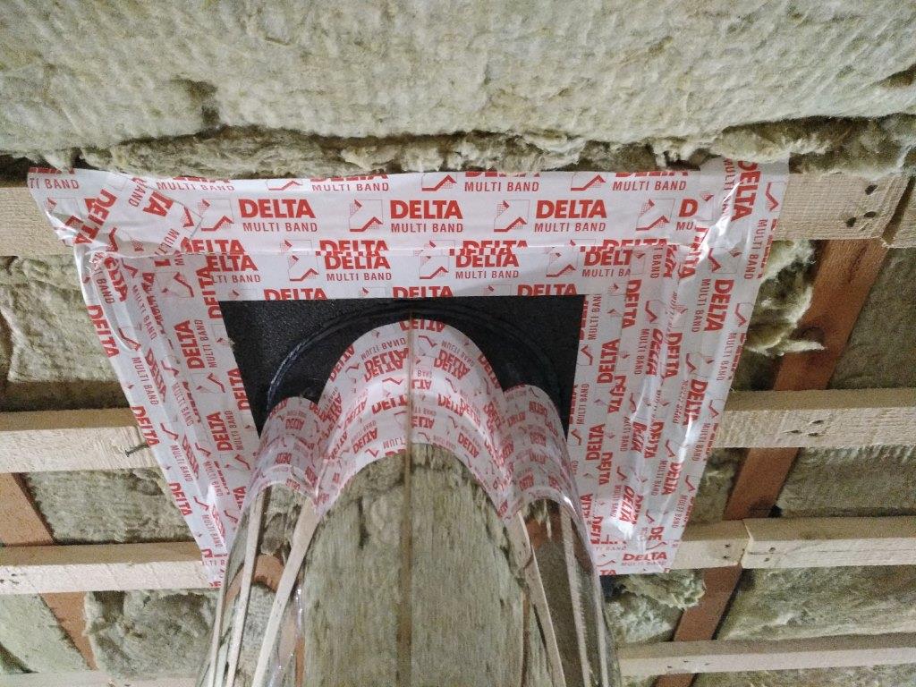

#roofinspector Опубліковано: 21 січня 2019 Поділитись Опубліковано: 21 січня 2019 Делаем воротник из обрезков пароизоляции Посилання на коментар Поділитися на інших сайтах More sharing options...
#roofinspector Опубліковано: 21 січня 2019 Поділитись Опубліковано: 21 січня 2019 Приклеиваемся основной пароизоляией к воротнику. Вуалля! 2 Посилання на коментар Поділитися на інших сайтах More sharing options...

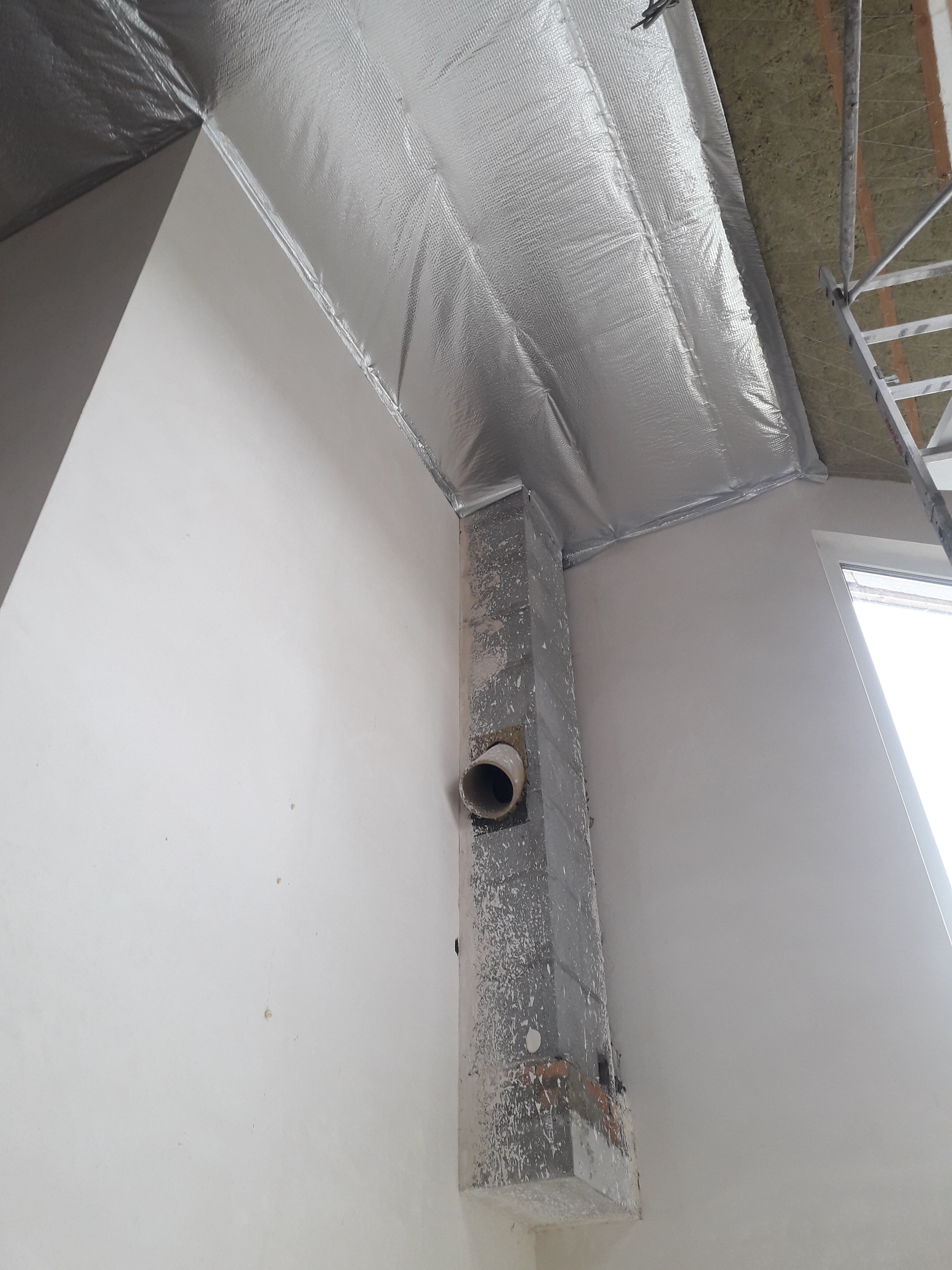

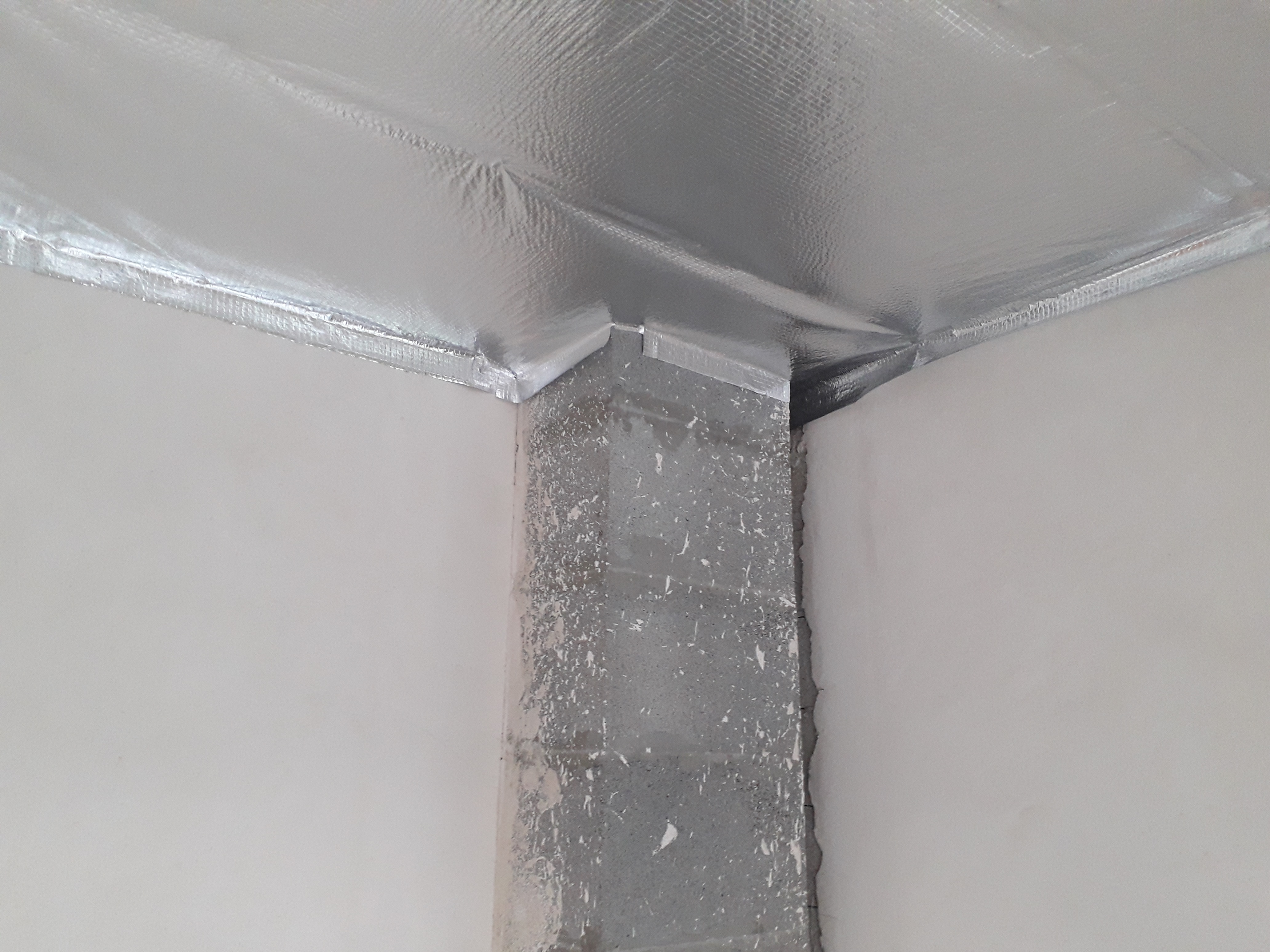

Бурундучок Опубліковано: 19 квітня 2020 Поділитись Опубліковано: 19 квітня 2020 А к дымоходу Schidel паробарьер можно клеить? Паробарьер Джутта р110, клею дельта-тиксом к стенам. Кстати, а почему на фотке утепление вокруг дымохода не сделано каменной ватой? Она же не горит. Кажись несколько сотен градусов выдерживает. Посилання на коментар Поділитися на інших сайтах More sharing options...

#roofinspector Опубліковано: 29 квітня 2020 Поділитись Опубліковано: 29 квітня 2020 А к дымоходу Schidel паробарьер можно клеить? Паробарьер Джутта р110, клею дельта-тиксом к стенам. Можно. Кстати, а почему на фотке утепление вокруг дымохода не сделано каменной ватой? Она же не горит. Кажись несколько сотен градусов выдерживает. Вы от тех фото примыкания перекрытия к сендвич-дымарю, что выкладывал я? 1 Посилання на коментар Поділитися на інших сайтах More sharing options...

Бурундучок Опубліковано: 3 травня 2020 Поділитись Опубліковано: 3 травня 2020 Шидель выглядит так. Пленка к нему и к стене еще не преклеяна. Будет использоваться под камин. Посилання на коментар Поділитися на інших сайтах More sharing options...
SON Опубліковано: 3 травня 2020 Поділитись Опубліковано: 3 травня 2020 Годится. Посилання на коментар Поділитися на інших сайтах More sharing options...
Бурундучок Опубліковано: 4 травня 2020 Поділитись Опубліковано: 4 травня 2020 Годится для чего? то есть можно клеить паробарьер прямо к шиделю - не расплавится и не отклеиться? Если клеить, то на тот де дельтатикс или температурный герметик? Посилання на коментар Поділитися на інших сайтах More sharing options...
blacktigra Опубліковано: 4 травня 2020 Поділитись Опубліковано: 4 травня 2020 На фотках выше мина замедленного действия, ежли конечно дымоход не под газ. В чем, если не секрет, вы видите проблему на фотках выше? У меня практический интерес, т.к. предстоит реализовать нечто похожее. Спасибо. Посилання на коментар Поділитися на інших сайтах More sharing options...
irainmost Опубліковано: 4 травня 2020 Поділитись Опубліковано: 4 травня 2020 Годится для чего? то есть можно клеить паробарьер прямо к шиделю - не расплавится и не отклеиться? Если клеить, то на тот де дельтатикс или температурный герметик? день добрый. приклеила паробарьер юта к шиделю с помощью дельта MULTI-BAND (красненькая) всю зиму топили камин хотя бы раз в неделю. Ничего не отклеилось, полет нормальный 1 Посилання на коментар Поділитися на інших сайтах More sharing options...
#roofinspector Опубліковано: 4 травня 2020 Поділитись Опубліковано: 4 травня 2020 день добрый. приклеила паробарьер юта к шиделю с помощью дельта MULTI-BAND (красненькая) всю зиму топили камин хотя бы раз в неделю. Ничего не отклеилось, полет нормальный Несущий блок шиделя пористый. Лента не обыграет все неровности. Задача ведь не приклеить а сделать соединение герметичным. Смело клейте на Delta Tixx. Всё нормально будет 1 Посилання на коментар Поділитися на інших сайтах More sharing options...
SON Опубліковано: 4 травня 2020 Поділитись Опубліковано: 4 травня 2020 Годится для чего? то есть можно клеить паробарьер прямо к шиделю - не расплавится и не отклеиться? Клеить можно чем угодно, что будет держать. Главное, что не загорится. В чем, если не секрет, вы видите проблему на фотках выше? Нарушены пожарные нормы. От огня/дыма в трубе до незащищенных сгораемых конструкций не менее 38 см, до защищенных не менее 25. Утеплитель в сэндвиче при этом не в счет. Шпильки удерживающие трубу некисло передают тепло на деревяшки. Тут на форуме даж были фотки (сейчас уже не найду) именно с таким конструктивом. До пожара не дошло, но деревяшки на стропилке подгорели. 1 Посилання на коментар Поділитися на інших сайтах More sharing options...
Бурундучок Опубліковано: 6 травня 2020 Поділитись Опубліковано: 6 травня 2020 Клеить можно чем угодно, что будет держать. Главное, что не загорится. Именно в этом и основной мой вопрос - если приклею, то не загорится ли. Судя по ответам - не должен. Спасибо! 1 Посилання на коментар Поділитися на інших сайтах More sharing options...
