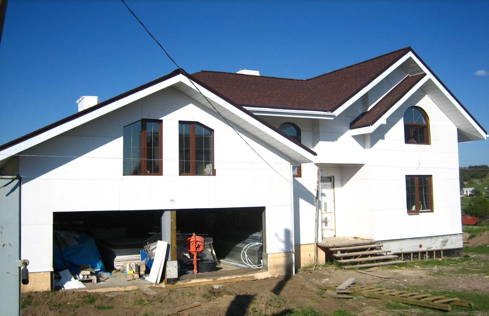

Айрин Опубліковано: 9 червня 2008 Автор Поділитись Опубліковано: 9 червня 2008 о, я почти угадал))) крышу упрощали или делали по проекту? Таки да )))) Но ведь и мы на 20 не рассчитывали ))) Крышу я отвоевала, поэтому есть только одно небольшое изменение, которое, как сказал прораб и конструктор, ему работы только прибавило: (ссылка на изображение устарела) (ссылка на изображение устарела) Как видите, решили не делать прямоугольную каменную стеллу над парадным входом. Мне кажется, что так красивее, да и изнутри интереснее получается. Посилання на коментар Поділитися на інших сайтах More sharing options...

Айрин Опубліковано: 9 червня 2008 Автор Поділитись Опубліковано: 9 червня 2008 Извините, нормально наверное по ценам на 2008 У меня осенью 07 кирпичная (2 полных этажа) получилась дешевле Вашей термо в 1,5 Шпатлёвка (под покраску) потолков по плитам была осенью 9у.е. - сегодня озвучили 12. Достали эти расценки... А у нас между прочим, стройка тоже осенью 2007 начиналась. Я просто не могу понять, что же вы могли увидеть сильно дорогого... И фундамент и саму коробку (всего чуть больше 50 штук) я считаю мы вообще бесплатно построили. Ну а крышу нашу на этом форуме даже сравнить не с чем по сложности и дороговизне И еще: как я уже убедилась на практике, полноценный второй этаж + холодная крыша - это намного дешевле, чем правильно устроенный мансардный этаж. П.С.: Кстати, о ценах и материалах - в нашей коробке мы насчитали 32 угла! Причем углов 90 градусов из них не больше половины. Из любого другого материала правильно выставить все эти углы обошлось бы безумно дорого. При этом я не говорю, что из пенопласта это было сделать сильно легко. П.П.С.: А расценки - таки да, достали По сегодняшним ценам нам бы коробка еще в 1,5 дороже обошлась. Посилання на коментар Поділитися на інших сайтах More sharing options...

Айрин Опубліковано: 10 червня 2008 Автор Поділитись Опубліковано: 10 червня 2008 Кстати, и у нас не особо песок на участке - то, что видно на фотках, привезено на подсыпку. У нас больше метра чернозема, дальше глина, суглинок и только потом песок. Притом неизвестно еще сколько там того песка... Посилання на коментар Поділитися на інших сайтах More sharing options...
