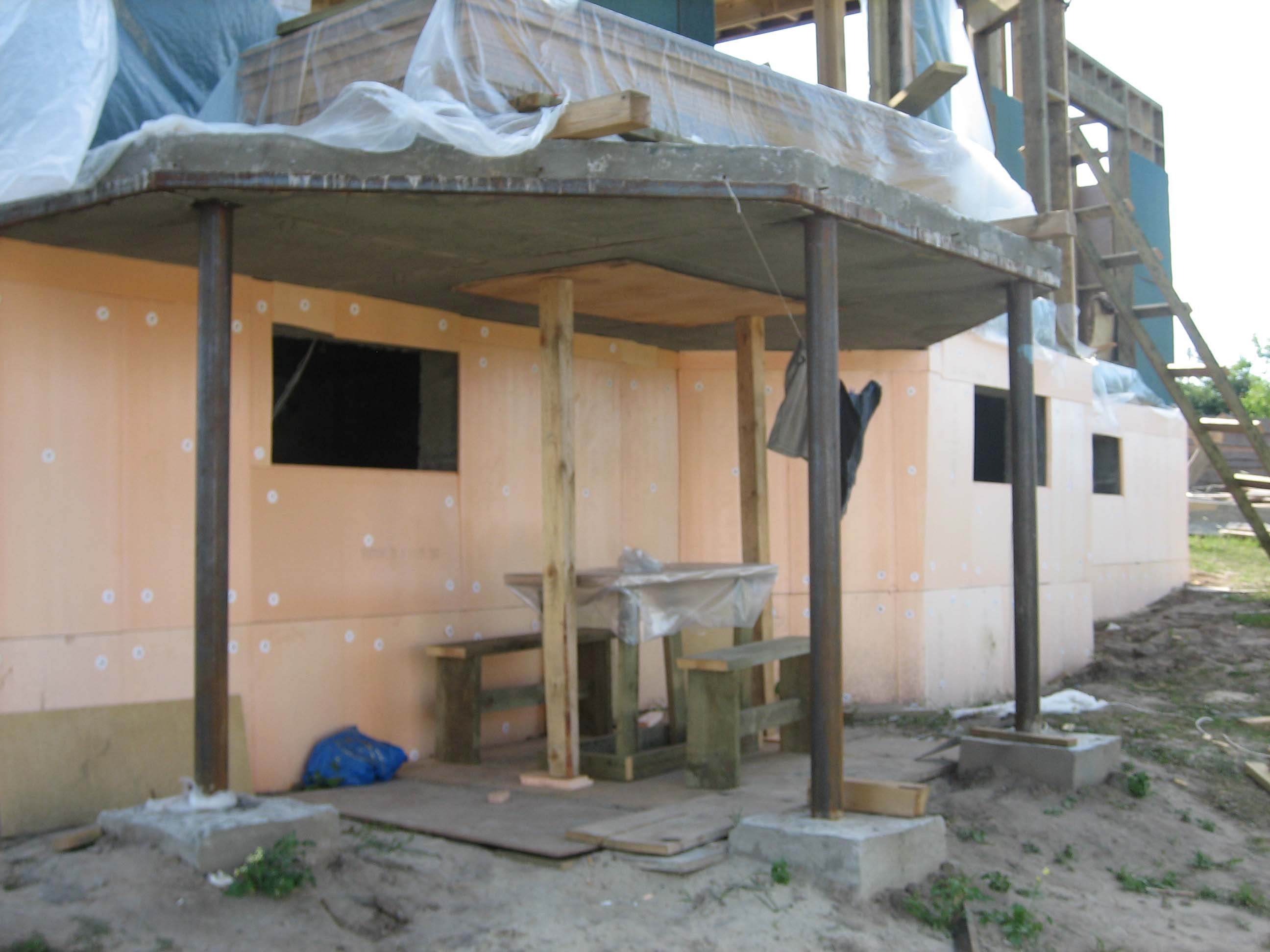

Надежда Опубліковано: 29 жовтня 2007 Поділитись Опубліковано: 29 жовтня 2007 Очень прошу выслать фотки подвала с тех же ракурсов в конце стройки. Подвал у вас будет отапливаемый? Если нет, вряд ли вам захочется с октября по май проводить там время, а подогревать большие площади накладно. Если вы сейчас не продумаете в нем вентиляцию и проветривание (окон и закладных под вентиляцию я не увидела), то стены летом будут мокрые и от сырости весь антиквариат придет в негодность. Описываю всё из собственного опыта. Когда дачю с подвалом купила, первым делом начали ремонт делать в подвале под кухню. Но пока не пробили отверстие под вторую дверь, чтобы была возможность постоянно проветривать, стены постоянно были сырые. А у нас подвал в земле всего на три ступеньки вниз и продухи предусмотрены. Проблема неотапливаемого непроветриваемого подвала - сырость, плесень и грибок. Я сейчас в доме тоже большой неотапливаемый подвал сделала, но предусмотрела окна, приточную и вытяжную вентиляцию. Использовать буду сугубо для котельной, гидроаккомулятора, генератора и разного барахла. Посилання на коментар Поділитися на інших сайтах More sharing options...
Dron Опубліковано: 29 жовтня 2007 Поділитись Опубліковано: 29 жовтня 2007 Всё правильно Надежда написала. Делайте хорошую вентиляцию в подвале, а то потом будете продавать плесень на сырзаводы и на завод Токайского вина. :-D Посилання на коментар Поділитися на інших сайтах More sharing options...
Надежда Опубліковано: 29 жовтня 2007 Поділитись Опубліковано: 29 жовтня 2007 Можно еще с одной проблемой потом столкнуться: я когда на даче в самом сыром и плохо проветриваемом уголке подвала долго посуду мою, потом глаза воспаляются (сырость рай для бактерий и всякой дряни) Посилання на коментар Поділитися на інших сайтах More sharing options...

fastwater Опубліковано: 29 жовтня 2007 Поділитись Опубліковано: 29 жовтня 2007 Обратите внимание вашего прораба: плиты должны опираться на стены не брюхом, а краем. Там спец.армирование. Не думаю, что это серьезное нарушение, но в СНиПах так не разрешается.. Посилання на коментар Поділитися на інших сайтах More sharing options...

Айрин Опубліковано: 30 жовтня 2007 Автор Поділитись Опубліковано: 30 жовтня 2007 Надежда, lucky! Все намного проще и сложнее одновременно. Мы просто не задумывали изначально подвал вообще! Просто он в процессе спонтанно родился, а теперь мы срочно придумываем, что все-таки с ним делать. Именно поэтому у нас и вход с улицы и окон нет.... А дырочек для вентиляции я по фоткам уже насчитала 5 штук! Посилання на коментар Поділитися на інших сайтах More sharing options...
Айрин Опубліковано: 30 жовтня 2007 Автор Поділитись Опубліковано: 30 жовтня 2007 А смотровая яма в гараже - не пережиток прошлого? Увас вроде не Жигули :-D Не, у нас не Жигули :-D Но я уже подумываю об их покупке Просто мужу очень нравится в машине ковыряться, ну или хотя бы залезть под нее и чего-то там посмотреть. Так шо для нас смотровая яма, это не пережиток прошлого - а жизненно необходимая деталь интерьера! :-D Посилання на коментар Поділитися на інших сайтах More sharing options...
Айрин Опубліковано: 30 жовтня 2007 Автор Поділитись Опубліковано: 30 жовтня 2007 Обратите внимание вашего прораба: плиты должны опираться на стены не брюхом, а краем. Там спец.армирование. Не думаю, что это серьезное нарушение, но в СНиПах так не разрешается.. Так у нас только одна плита углом выступает! А что было делать, если там так по проекту, что плита ровно не ляжет... Плит же со скошенными углами не делают... А где там специальное армирование? Я в дырочки заглядывала и ничего не заметила! Посилання на коментар Поділитися на інших сайтах More sharing options...
Homer Опубліковано: 30 жовтня 2007 Поділитись Опубліковано: 30 жовтня 2007 Обратите внимание вашего прораба: плиты должны опираться на стены не брюхом, а краем. Там спец.армирование. Не думаю, что это серьезное нарушение, но в СНиПах так не разрешается.. Так у нас только одна плита углом выступает! А что было делать, если там так по проекту, что плита ровно не ляжет... Плит же со скошенными углами не делают... Угол плиты легко сбивается - мне один тоже сбивали. Посилання на коментар Поділитися на інших сайтах More sharing options...
Айрин Опубліковано: 30 жовтня 2007 Автор Поділитись Опубліковано: 30 жовтня 2007 Угол плиты легко сбивается - мне один тоже сбивали. Так а мне ж и сбивать не надо - у меня угол в таком месте получается, что там просто нужно домонолитить кусочек фундамента Посилання на коментар Поділитися на інших сайтах More sharing options...
Homer Опубліковано: 30 жовтня 2007 Поділитись Опубліковано: 30 жовтня 2007 Угол плиты легко сбивается - мне один тоже сбивали. Так а мне ж и сбивать не надо - у меня угол в таком месте получается, что там просто нужно домонолитить кусочек фундамента Я, понял, это я к тому-что - если шо, можно лупануть где надо. Посилання на коментар Поділитися на інших сайтах More sharing options...
Айрин Опубліковано: 30 жовтня 2007 Автор Поділитись Опубліковано: 30 жовтня 2007 Я, понял, это я к тому-что - если шо, можно лупануть где надо. Ага, пасиб! ЛУпануть где надо - это мы могем! И где не надо - тоже! :-D Посилання на коментар Поділитися на інших сайтах More sharing options...
Alexander T Опубліковано: 30 жовтня 2007 Поділитись Опубліковано: 30 жовтня 2007 Обратите внимание вашего прораба: плиты должны опираться на стены не брюхом, а краем. Там спец.армирование. А где там специальное армирование? Я в дырочки заглядывала и ничего не заметила! Плита расчитана на вполне определенный прогиб. На определенные нагрузки. Например переворачивать плиту нельзя - при этом теряется вся рачетная прочность. Нельзя, вообще говоря, выдвижением этой плиты делать балкон. (Хотя если небольшой, и расчитан на только на вес человека - то можно ) Расчет делается на прогиб вниз при опоре по краям. Исходя из этого определено расположение арматуры - вдоль плиты в нижней части (ниже "дырок") как бы между "дырками". Кроме арматуры еще используют металическую сетку. Часто также арматура в плитах предварительно напряжена. Т.е. ее растягивают, заливают бетон, и после застывания плиты обрезают сваркой. Это в общем. В вашем случае все ОК. Никакого повода для опасений нет. Посилання на коментар Поділитися на інших сайтах More sharing options...
Айрин Опубліковано: 30 жовтня 2007 Автор Поділитись Опубліковано: 30 жовтня 2007 Плита расчитана на вполне определенный прогиб. На определенные нагрузки. Например переворачивать плиту нельзя - при этом теряется вся рачетная прочность. Нельзя, вообще говоря, выдвижением этой плиты делать балкон. (Хотя если небольшой, и расчитан на только на вес человека - то можно ) Расчет делается на прогиб вниз при опоре по краям. Исходя из этого определено расположение арматуры - вдоль плиты в нижней части (ниже "дырок") как бы между "дырками". Кроме арматуры еще используют металическую сетку. Часто также арматура в плитах предварительно напряжена. Т.е. ее растягивают, заливают бетон, и после застывания плиты обрезают сваркой. Это в общем. В вашем случае все ОК. Никакого повода для опасений нет. Спасибо огромное! Очень приятно, когда находится кто-то, кто сможет подробно и понятно все объяснить. А то я действительно засомневалась, можно ли было так делать... Еще раз спасибо. Посилання на коментар Поділитися на інших сайтах More sharing options...
