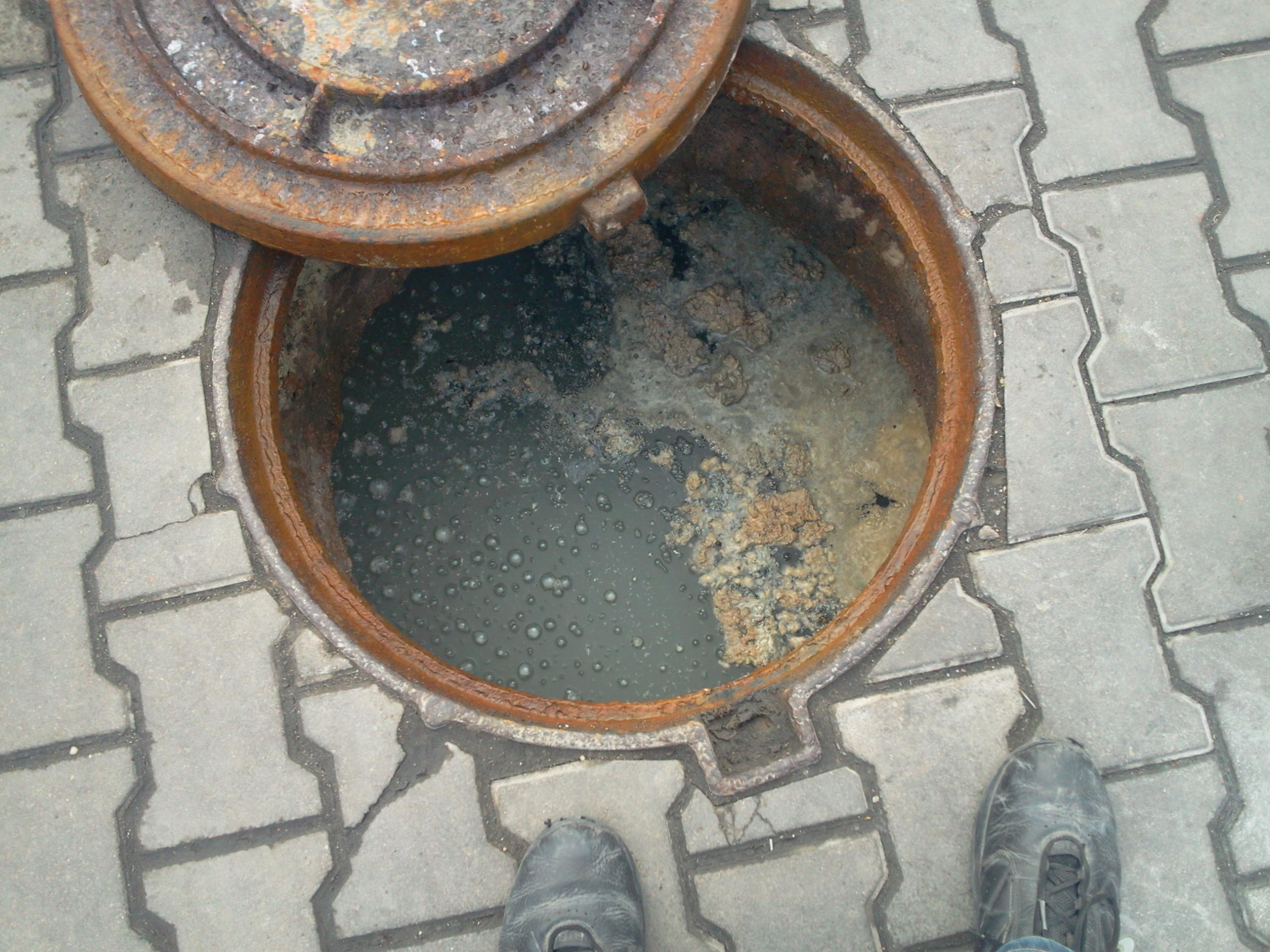

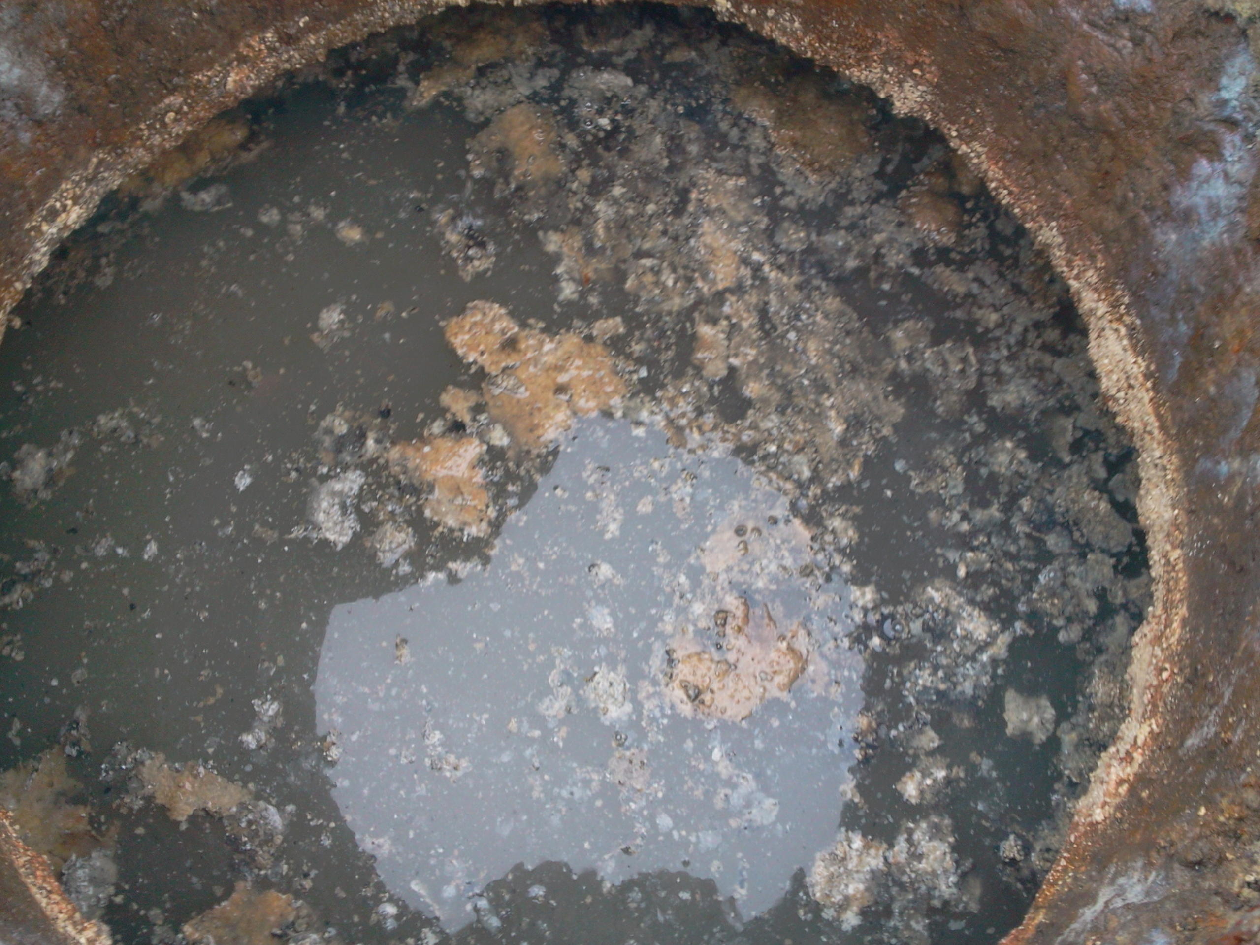

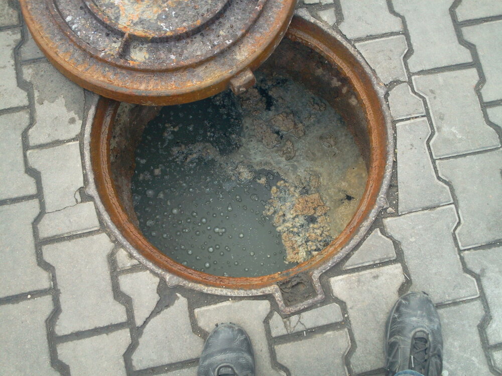

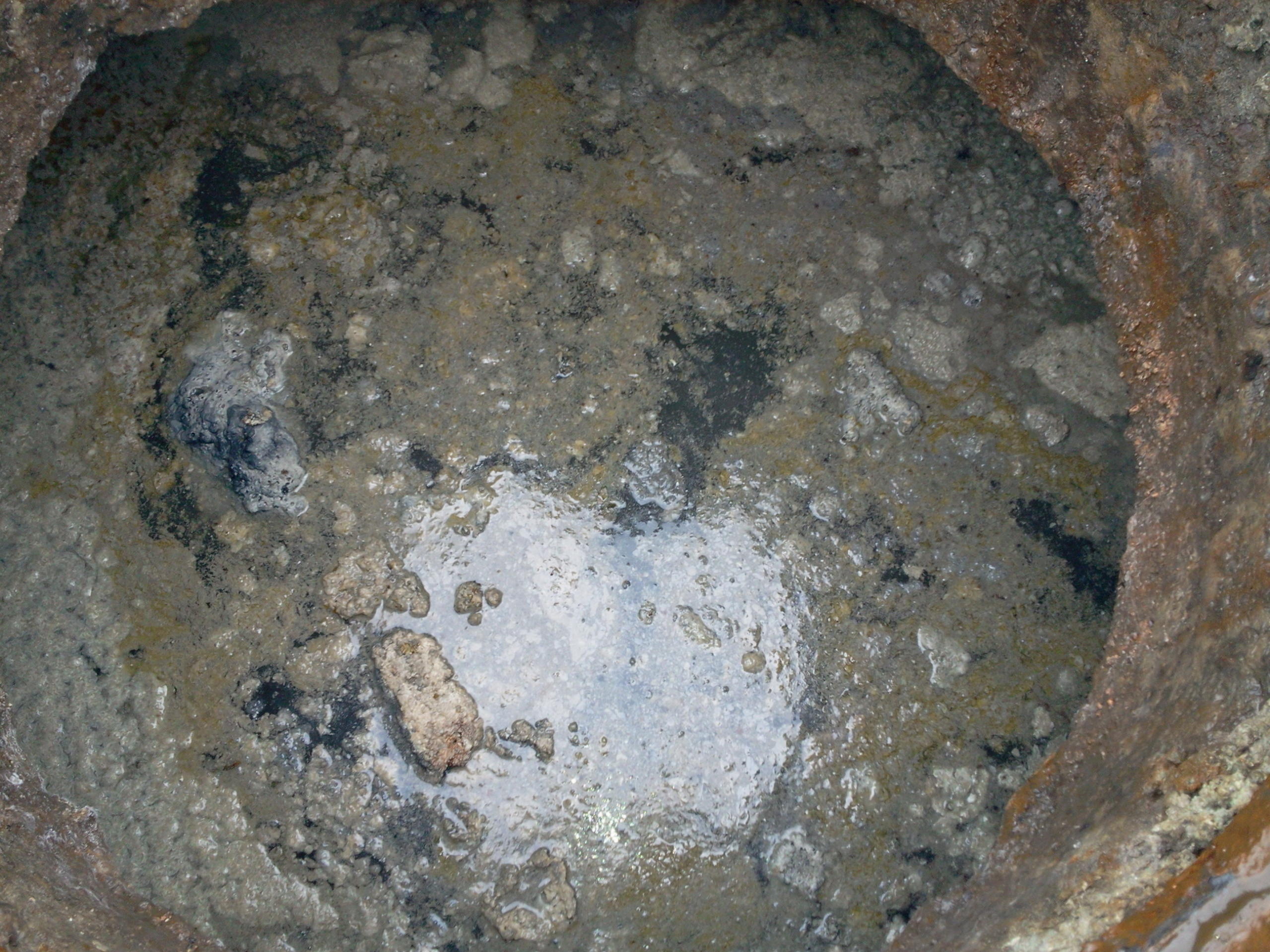

red baron Опубліковано: 24 березня 2012 Поділитись Опубліковано: 24 березня 2012 Я в декабре на жироуловителе одного ресторана провел пилотный проект Биоэнзима Р2. Температура колебалась от +15С и до +2С. Земля была еще теплая. Предварительно жироуловитель был вычищен. Препарат вносился в кол-ве 1кг на 1м3 жиро уловителя - ударная доза))) Через 23 дня после начала эксперимента жировая масса имела вид как бы свернувшегося молока. Результаты уехали в Львов (там руководство). Долгое время тишина. В конце января ради любопытства заглянул - все было ок. айсбергов жира не плавало..... В конце февраля приезжают сервисанты и с умным видом "переходят" мне дорогу - кидают микробов американского производства(такие зеленые шайбы).... примерно 2 недели назад заглянул - как там американцы поживают???? плавали куски жира..... 4 Посилання на коментар Поділитися на інших сайтах More sharing options...
