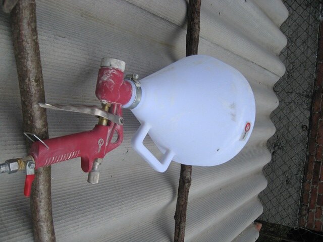

silver8848 Опубліковано: 15 серпня 2011 Поділитись Опубліковано: 15 серпня 2011 Делаю я эти пистолеты штукатурят 70 м 2 в смену а компрессор китаец за 900гривен вчера испытал Валера Вчера на базаре видел такой промышленный скорее всего китайский пистолет для штукатурки -200грн. Похож на www.pneumatics.com.ua/index.php?option=com_asnirgallery&view=asnirgallery&layout=default&id=22&Itemid=29 Посилання на коментар Поділитися на інших сайтах More sharing options...
урал Опубліковано: 17 серпня 2011 Поділитись Опубліковано: 17 серпня 2011 То что видел это как раз для шубы а на штукатурку американец стоит 800уе. Валера Посилання на коментар Поділитися на інших сайтах More sharing options...
silver8848 Опубліковано: 17 серпня 2011 Поділитись Опубліковано: 17 серпня 2011 То что видел это как раз для шубы а на штукатурку американец стоит 800уе. Валера А почему для штукатурки не годится? Понятно что 3 см штукатурки он не накидает за один раз, но можно с самым крупным соплом 8 мм или заказать у токаря комплект на 10-12 мм и в 2-3 захода накидать штукатурку 2 см Вот пример www.forumhouse.ru/forum92/thread63093-33.html www.forumhouse.ru/forum92/thread63093-35.html пост 349 Посилання на коментар Поділитися на інших сайтах More sharing options...

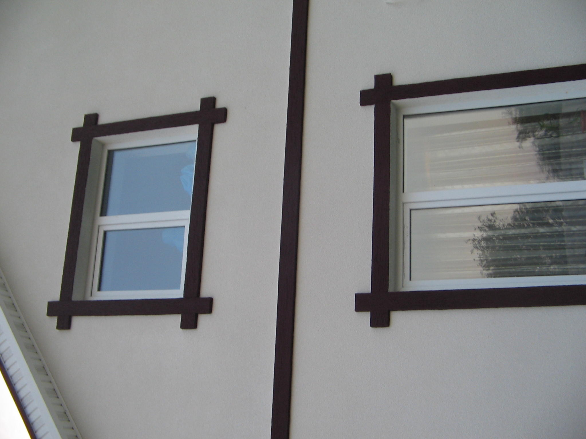

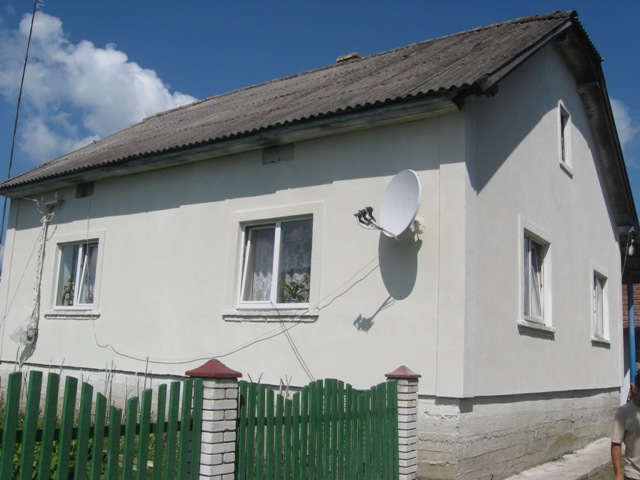

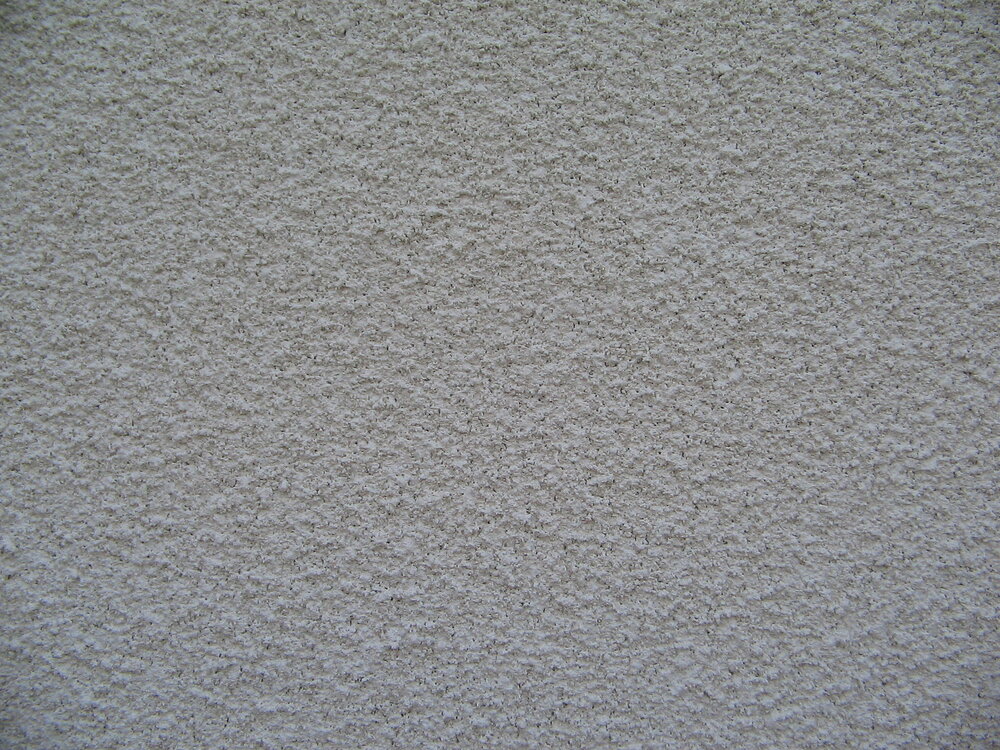

kliman Опубліковано: 17 серпня 2011 Поділитись Опубліковано: 17 серпня 2011 Результати накропки пістолетом і сам пістолет. Взагаліт-то неякісно було поштукатурено. Можна було хоч трохи пошпаклювати. Цемент турецький білий, а вот пісок простий сіро-жовний. Там де плями, це пройдено один раз. Де нормально - два. Пропорції - одна частина цементу, одна частина вапна і дві частини піску. Пістолет купляв тут (ссылка устарела) ціна в районі 170 грн. 4 Посилання на коментар Поділитися на інших сайтах More sharing options...
silver8848 Опубліковано: 17 серпня 2011 Поділитись Опубліковано: 17 серпня 2011 Результати накропки пістолетом і сам пістолет. Взагаліт-то неякісно було поштукатурено. Можна було хоч трохи пошпаклювати. Цемент турецький білий, а вот пісок простий сіро-жовний. Там де плями, це пройдено один раз. Де нормально - два. Пропорції - одна частина цементу, одна частина вапна і дві частини піску. Пістолет купляв тут (ссылка устарела) ціна в районі 170 грн. Расскажите по технологии- давление от компрессора, густота раствора (зачем известь добавляли?), расстояние с которого наносили раствор, диаметр насадок, меняли ли консистенцию раствора в зависимости от числа слоев. Если будет 2-3 слоя как будет выглядеть шуба (больше похожа на шубу или на дырявую штукатурку). Ваше мнение, шуба наносимая через пистолет хуже/лучше чем веником или ковшом с трещеткой Посилання на коментар Поділитися на інших сайтах More sharing options...
kliman Опубліковано: 17 серпня 2011 Поділитись Опубліковано: 17 серпня 2011 Расскажите по технологии- давление от компрессора, густота раствора (зачем известь добавляли?), расстояние с которого наносили раствор, диаметр насадок, меняли ли консистенцию раствора в зависимости от числа слоев. Если будет 2-3 слоя как будет выглядеть шуба (больше похожа на шубу или на дырявую штукатурку). Ваше мнение, шуба наносимая через пистолет хуже/лучше чем веником или ковшом с трещеткой Це все робили у знайомого, я на черзі. Спочатку рідкіший розчин, другий слой густіший. Робили з середнім соплом на відстані біля метру, на компресорі виставляли 2 атмосфери. Для чого вапно я не знаю. 200 квадратів машинкою чи віником - казали б що рук не чули. Посилання на коментар Поділитися на інших сайтах More sharing options...
Natysik Опубліковано: 17 серпня 2011 Поділитись Опубліковано: 17 серпня 2011 Результати накропки пістолетом і сам пістолет. Взагаліт-то неякісно було поштукатурено. Можна було хоч трохи пошпаклювати. Цемент турецький білий, а вот пісок простий сіро-жовний. Там де плями, це пройдено один раз. Де нормально - два. Пропорції - одна частина цементу, одна частина вапна і дві частини піску. Пістолет купляв тут (ссылка устарела) ціна в районі 170 грн. "Простий" песок это речной что в мешках продают? Не ну серый оттенок А грунтовку снизу брали какую то? Посилання на коментар Поділитися на інших сайтах More sharing options...
kliman Опубліковано: 17 серпня 2011 Поділитись Опубліковано: 17 серпня 2011 "Простий" песок это речной что в мешках продают? Не ну серый оттенок А грунтовку снизу брали какую то? У нас тільки 5 офіційних кар"єри з документами на розробку і пісок тільки на машини міряється. Це був будинок просто поштукатурений і кинута накропка за допомогою компресора і штукатурного пістолета. Посилання на коментар Поділитися на інших сайтах More sharing options...

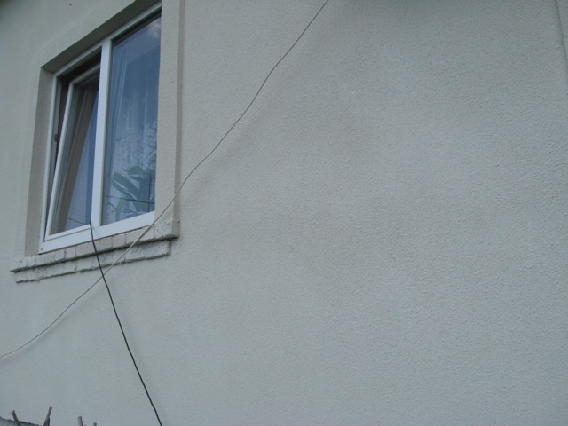

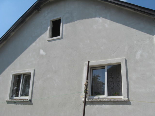

Natysik Опубліковано: 31 серпня 2011 Поділитись Опубліковано: 31 серпня 2011 А вот моя "шуба", ей 3 дня, говорят еще немного посветлеет. Но в раствор добаляли известь. 2 Посилання на коментар Поділитися на інших сайтах More sharing options...
Вячеслав2008 Опубліковано: 31 серпня 2011 Поділитись Опубліковано: 31 серпня 2011 Натусик чем делали и сколько денежек стоит( ксати дом из чего ) Посилання на коментар Поділитися на інших сайтах More sharing options...
silver8848 Опубліковано: 1 вересня 2011 Поділитись Опубліковано: 1 вересня 2011 А вот моя "шуба", ей 3 дня, говорят еще немного посветлеет. Но в раствор добаляли известь. Классная шуба, я тоже хочу такую. Расскажите состав раствора и технологию нанесения Посилання на коментар Поділитися на інших сайтах More sharing options...
VOVANM Опубліковано: 1 вересня 2011 Поділитись Опубліковано: 1 вересня 2011 А вот моя "шуба", ей 3 дня, говорят еще немного посветлеет. Но в раствор добаляли известь. дайте пожалуста весь процесс, из чего делали, рецепт, может фотки работы есть, сами делали или нанимали, сколько ушло денег на работу и сколько на материалы? думаю для многоих будет очень интересно и актуально! да и из чего сделали декор? Посилання на коментар Поділитися на інших сайтах More sharing options...

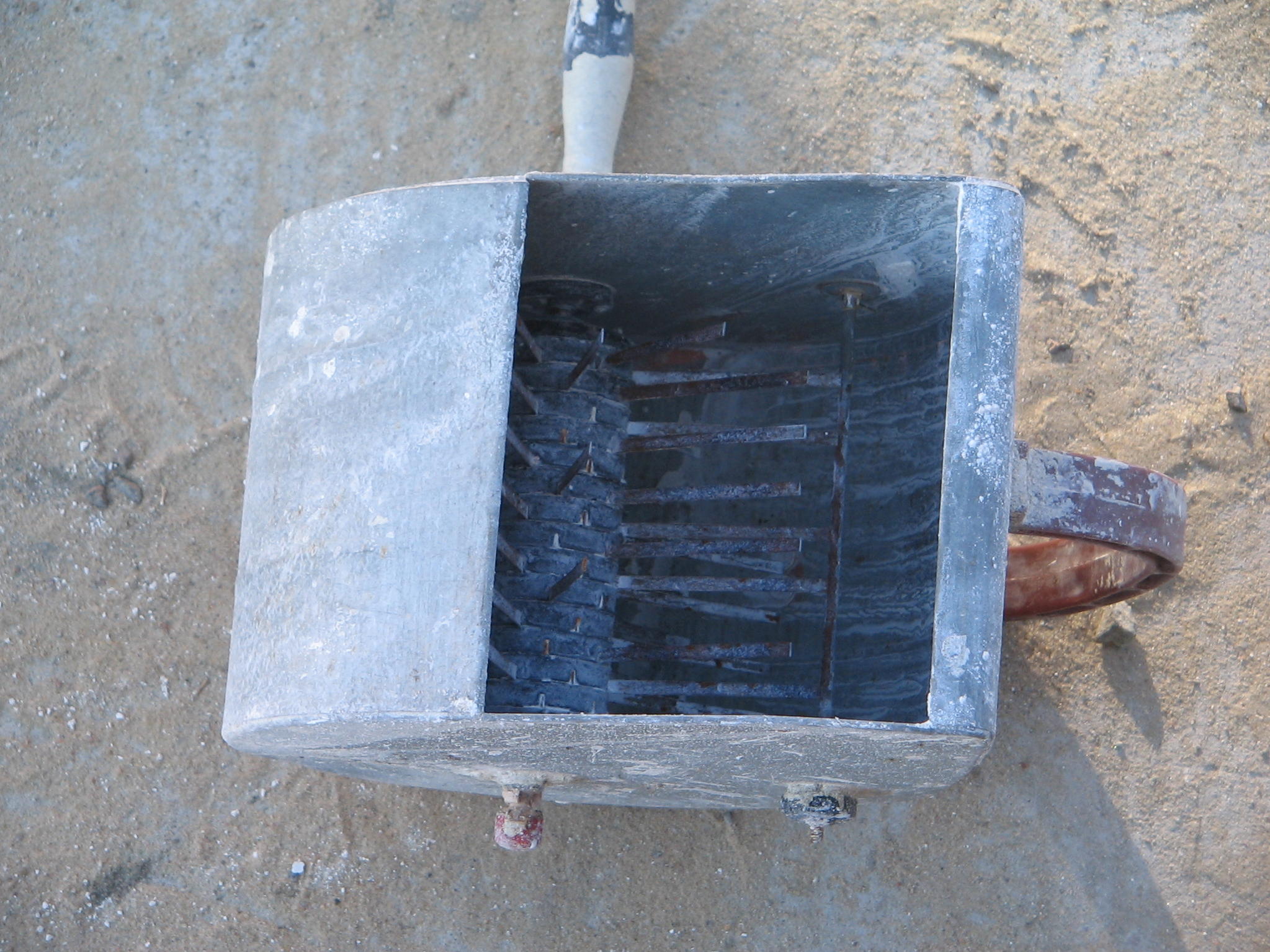

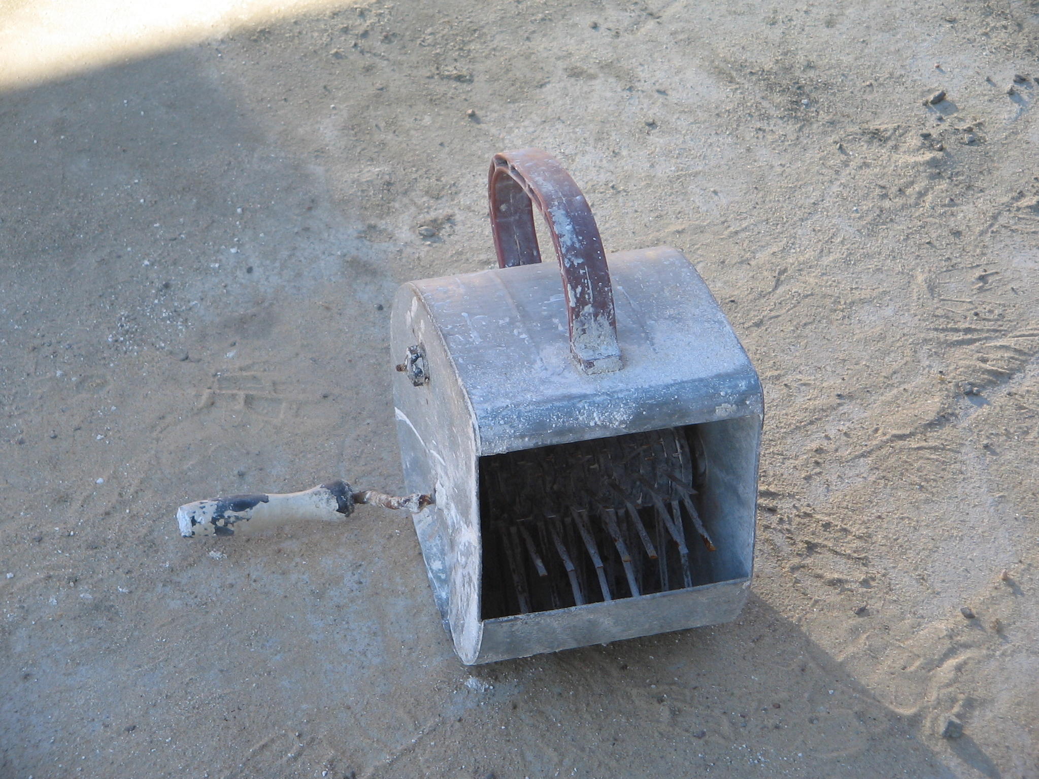

Natysik Опубліковано: 2 вересня 2011 Поділитись Опубліковано: 2 вересня 2011 Натусик чем делали и сколько денежек стоит( ксати дом из чего ) Делали машинкой ручной. Еще делают, пока только 2 стены оформлены. В день набрызг в 4 слоя на одну стену. Дом перед этим утепляли пенопластом, "тянули" клеем по сетке. Но! Грунтовкой не обрабатывали. Ребята попробывали сказали: течет, грунтовка создает пленку на поверхности клея. В комплексе с утеплением 90 грн/м стоит. Посилання на коментар Поділитися на інших сайтах More sharing options...

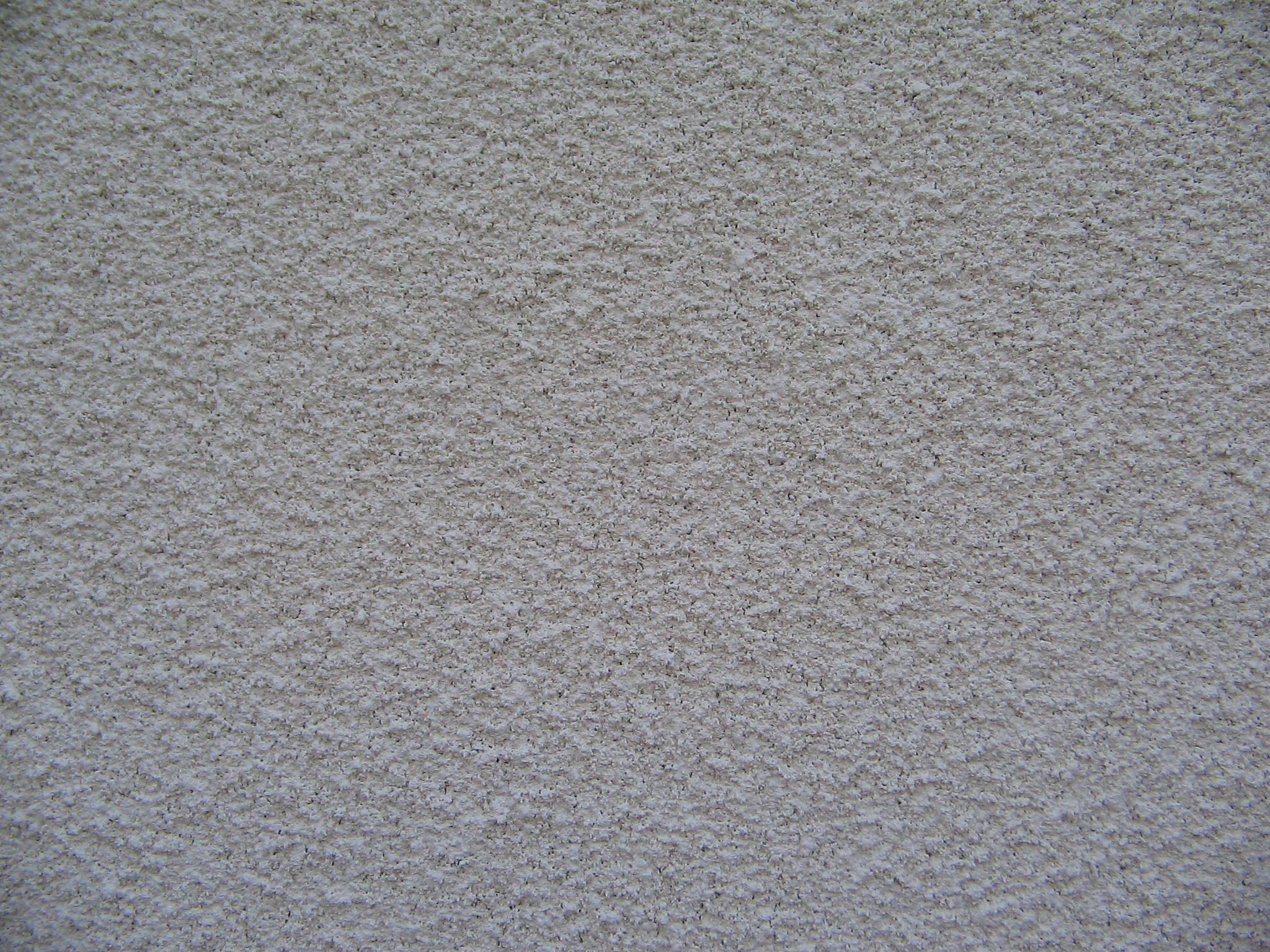

Natysik Опубліковано: 2 вересня 2011 Поділитись Опубліковано: 2 вересня 2011 Классная шуба, я тоже хочу такую. Расскажите состав раствора и технологию нанесения Растовр: 1 часть цемента белого турецкого Сигма, 2 части песка речного, чистого в мешках, 1,5 части извести. Машинку позже сфоткаю, здесь в теме о такой упомянали. 6 Посилання на коментар Поділитися на інших сайтах More sharing options...

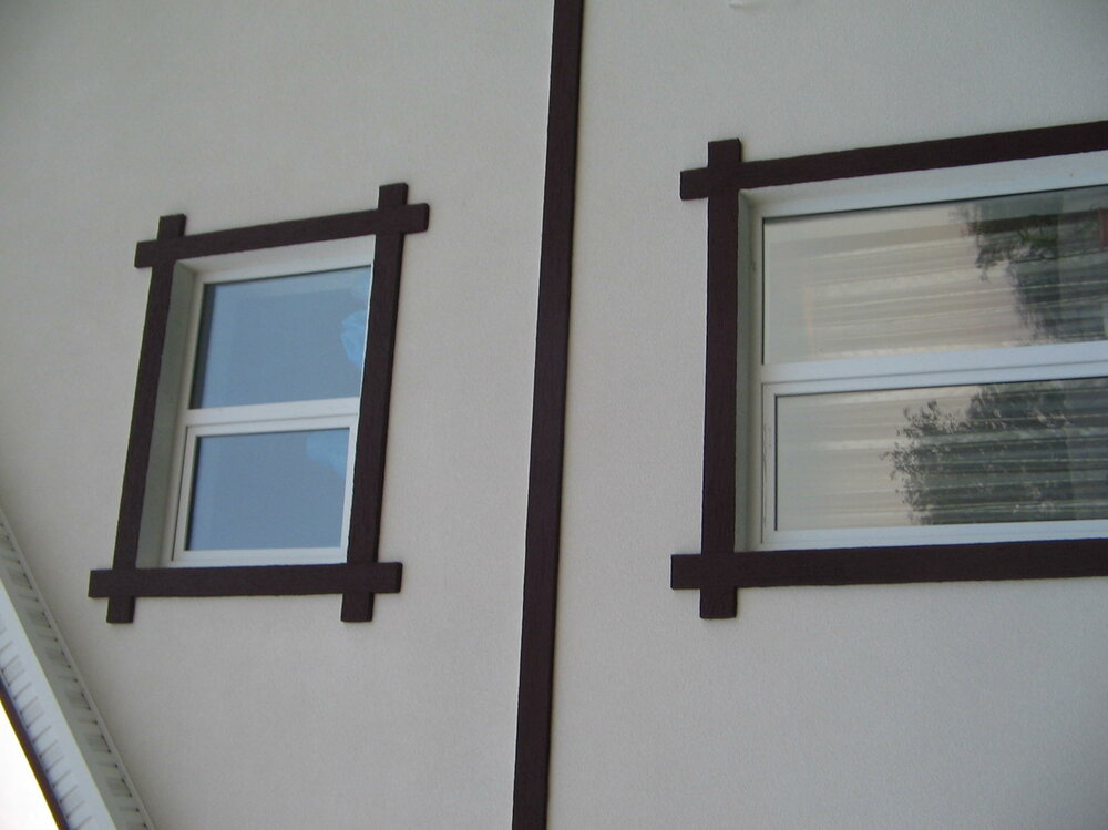

Natysik Опубліковано: 2 вересня 2011 Поділитись Опубліковано: 2 вересня 2011 дайте пожалуста весь процесс, из чего делали, рецепт, может фотки работы есть, сами делали или нанимали, сколько ушло денег на работу и сколько на материалы? думаю для многоих будет очень интересно и актуально! да и из чего сделали декор? Строителей нанимали с условием, что никаких короедов, только шуба. Ребята с Хуста, перед этим показали чем работают и саму "шубу". Денег за работу написала выше. Материалы пока не закончен процесс не напишу, подсчт ведем "сводить" будет по окончанию. НО в любом случае экономия на короеде примерно в 5000 грн. Декор: церазитовский короед в мешках, зерно самое большое 3,5. Затем краска фасадная затонированная в цвет. Моя выдумка Это я так "уходила" от желаемого и обожаемого фахверка. Ну и упрщение самого декора до минимума для экономии средств. 2 Посилання на коментар Поділитися на інших сайтах More sharing options...
silver8848 Опубліковано: 2 вересня 2011 Поділитись Опубліковано: 2 вересня 2011 Растовр: 1 часть цемента белого турецкого Сигма, 2 части песка речного, чистого в мешках, 1,5 части извести. Машинку позже сфоткаю, здесь в теме о такой упомянали. Песок белый или серый??? Посилання на коментар Поділитися на інших сайтах More sharing options...
Natysik Опубліковано: 2 вересня 2011 Поділитись Опубліковано: 2 вересня 2011 Песок белый или серый??? Песок обычный речной. Просто в мешках он чистый без примеси глины. Ну и просевали перед раствором. Посилання на коментар Поділитися на інших сайтах More sharing options...

Natysik Опубліковано: 5 вересня 2011 Поділитись Опубліковано: 5 вересня 2011 Вот фото ручной машинки, которой наносили шубу у меня Посилання на коментар Поділитися на інших сайтах More sharing options...
