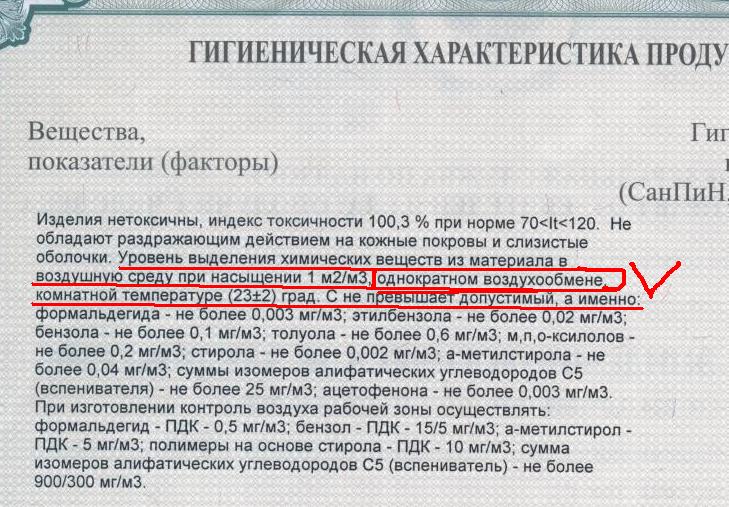

MWer Опубліковано: 17 січня 2011 Поділитись Опубліковано: 17 січня 2011 Не знаю как в Украине, а в России в СанЭпидем на пенопласт заключении пишутся нормы по вентиляции, при которых пенопласт укладывается в ПДК по выделяемым вредностям. Это 1об/час у Кнауфа(www.knauf-penoplast.ru/images/site/Knauf_therm/Pdf/Sto/knauf_therm_rooffacadepanelfloorwallkt15tdeco_sertif_sanit-epidem-2.jpg). В домах же из газобетона, пенобетона, кирпича и т.д. и т.п. можно спокойно обойтись простой и дешёвой естественной вентиляцией чтобы уложится в СНИПовские нормы 30м3/чел*час, при этом и потери тепла с вентиляцией будут в несколько раз меньше. А какое отношение имеет Не знаю как в Украине, а в России в СанЭпидем на пенопласт заключении пишутся нормы по вентиляции, при которых пенопласт укладывается в ПДК по выделяемым вредностям. Это 1об/час у Кнауфа к ссылкеwww.knauf-penoplast.ru/images/site/Knauf_therm/Pdf/Sto/knauf_therm_rooffacadepanelfloorwallkt15tdeco_sertif_sanit-epidem-2.jpg) Это расчет на совсем зашоренный мозг интернетными глупостями о пенопласте? Ни в ссылке, ни в любом другом документе, ни в какой стране не увязывается норма вентиляции помещения с материалом стены. Потому что это глупость несусветная. 1 Посилання на коментар Поділитися на інших сайтах More sharing options...
Winder Опубліковано: 17 січня 2011 Поділитись Опубліковано: 17 січня 2011 Спасибо. Хотелось бы услышать обоснование уменьшения прочности и долговечности при использовании перлита вместо пенопласта при утеплении ГБ стен. Ведь перлит - натуральный природный материал, теплоемкий, не образующий между ГБ и облицовочным кирпичем барьера для прохождения влаги наружу. Один возможный недостаток - слеживание и усадка, что приведет к образованию пустот в верхних участках стен. Насчет удорожания, не считал, но думаю, что по итогу выйдет не намного дороже, чем пенопласт. Вы вероятно неправильно меня поняли, я не противопоставляю утепление перлитом или пенопластом. Я предлагаю вместо пирога ГБ-перлит-кирпич просто ГБ-вентзазор-кирпич, при этом стену из ГБ сделать толще. Посилання на коментар Поділитися на інших сайтах More sharing options...
Winder Опубліковано: 17 січня 2011 Поділитись Опубліковано: 17 січня 2011 А какое отношение имеет к ссылкеwww.knauf-penoplast.ru/images/site/Knauf_therm/Pdf/Sto/knauf_therm_rooffacadepanelfloorwallkt15tdeco_sertif_sanit-epidem-2.jpg) Это расчет на совсем зашоренный мозг интернетными глупостями о пенопласте? Ни в ссылке, ни в любом другом документе, ни в какой стране не увязывается норма вентиляции помещения с материалом стены. Потому что это глупость несусветная. Читайте внимательней: Посилання на коментар Поділитися на інших сайтах More sharing options...
MWer Опубліковано: 17 січня 2011 Поділитись Опубліковано: 17 січня 2011 Это условия обследования. Внимательно читайте свой пост: Не знаю как в Украине, а в России в СанЭпидем на пенопласт заключении пишутся нормы по вентиляции, при которых пенопласт укладывается в ПДК по выделяемым вредностям. Это 1об/час у Кнауфа((ссылка устарела)). В домах же из газобетона, пенобетона, кирпича и т.д. и т.п. можно спокойно обойтись простой и дешёвой естественной вентиляцией чтобы уложится в СНИПовские нормы 30м3/чел*час, при этом и потери тепла с вентиляцией будут в несколько раз меньше. Здесь говорится не об условиях лаборатормых исследований, а о нормах вентиляции помещений. Не надо строить из себя дурачка, непонимая о чем я говорю. Подтвердите свой пост выдержкой из СНиП об вентиляции с градацией воздухообмена в зависимости от материала стены. Или извинитесь за вранье. 3 Посилання на коментар Поділитися на інших сайтах More sharing options...
Winder Опубліковано: 17 січня 2011 Поділитись Опубліковано: 17 січня 2011 Это условия обследования. Внимательно читайте свой пост: Здесь говорится не об условиях лаборатормых исследований, а о нормах вентиляции помещений. Не надо строить из себя дурачка, непонимая о чем я говорю. Подтвердите свой пост выдержкой из СНиП об вентиляции с градацией воздухообмена в зависимости от материала стены. Или извинитесь за вранье. А чё это, СНИП по вентиляции всех главней?:D В СЭЗ говорится, что ПДК не превышаются при данных условиях, или Вам не очивидно, что с уменьшением кратности вентиляции, концентрация вредностей из пенопласта увеличится? Посилання на коментар Поділитися на інших сайтах More sharing options...
MWer Опубліковано: 17 січня 2011 Поділитись Опубліковано: 17 січня 2011 А чё это, СНИП по вентиляции всех главней?:D В СЭЗ говорится, что ПДК не превышаются при данных условиях, или Вам не очивидно, что с уменьшением кратности вентиляции, концентрация вредностей из пенопласта увеличится? Не надо съезжать. Параметры вентиляции определяются соответствующим СНиПом, и ничем другим. Вопрос повторять? Посилання на коментар Поділитися на інших сайтах More sharing options...
Winder Опубліковано: 17 січня 2011 Поділитись Опубліковано: 17 січня 2011 Не надо съезжать. Параметры вентиляции определяются соответствующим СНиПом, и ничем другим. Вопрос повторять? Неужто, а может таки загляните в этот самый СНИП;) и прочтёте, что "Л.1. Расход приточного воздуха L, м3/ч, для системы вентиляции и кондиционирования следует определять расчетом и принимать больший из расходов, требуемых для обеспечения: а) санитарно-гигиенических норм в соответствии с Л.2; б) норм взрывопожарной безопасности в соответствии с Л.3...." а нормы там приведены минимальные "МИНИМАЛЬНЫЙ РАСХОД, М3/Ч, НАРУЖНОГО ВОЗДУХА НА 1 ЧЕЛОВЕКА Таблица М.1". Ну чё, извинятся бум? Посилання на коментар Поділитися на інших сайтах More sharing options...
MWer Опубліковано: 17 січня 2011 Поділитись Опубліковано: 17 січня 2011 Виндер, не дурите народу мозг. Мы говорим об жилых помещениях, нам неинтересны нормы вентиляции на фабрике по производству удобрений или на элеваторе. Где в СНиПе норма вентиляции для жилья привязана к материалу для стен? (заметьте, для Вас, специально, повторяю вопрос) 1 Посилання на коментар Поділитися на інших сайтах More sharing options...
