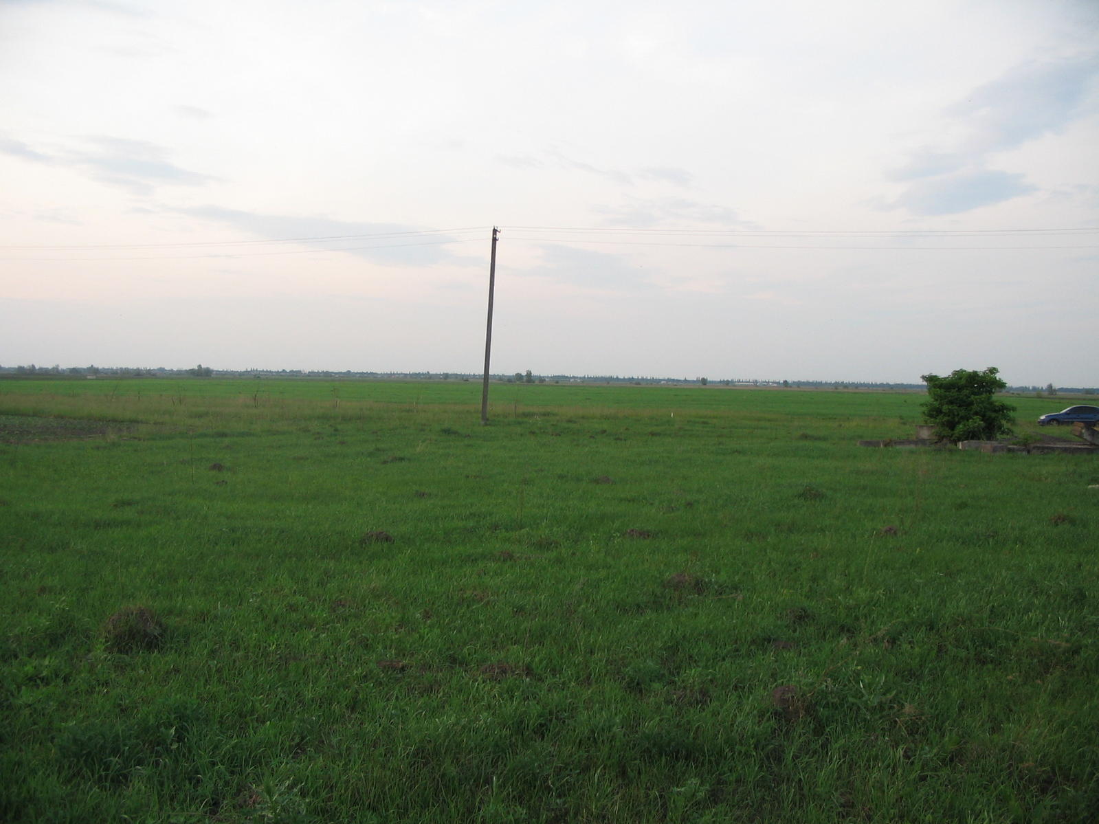

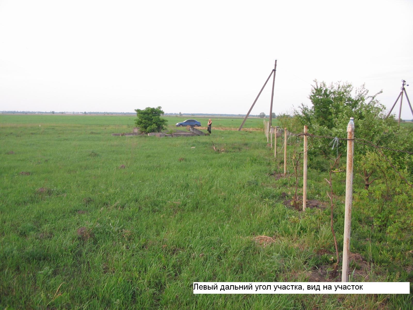

ajeksa Опубліковано: 7 грудня 2009 Автор Поділитись Опубліковано: 7 грудня 2009 Участок на момент покупки (начало июня): В июне я стал счастливым обладателем собственного кусочка земли... Чем-то чувствую, что принесет мне это много хлопот и забот... но с Богом... Посилання на коментар Поділитися на інших сайтах More sharing options...

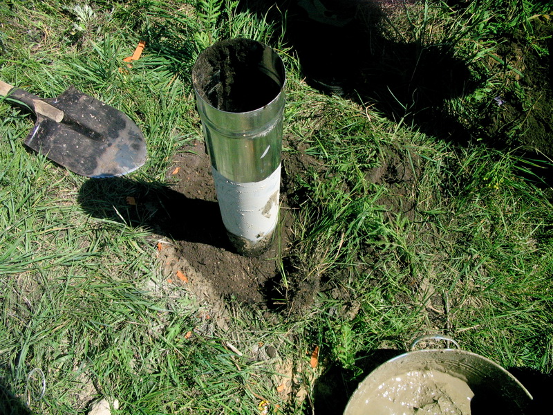

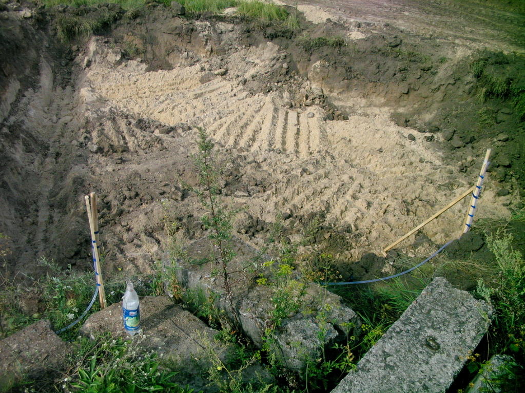

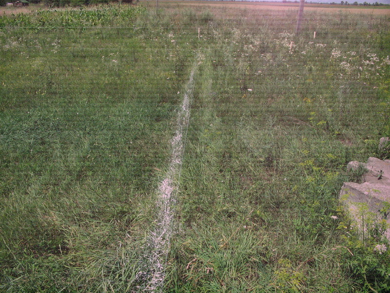

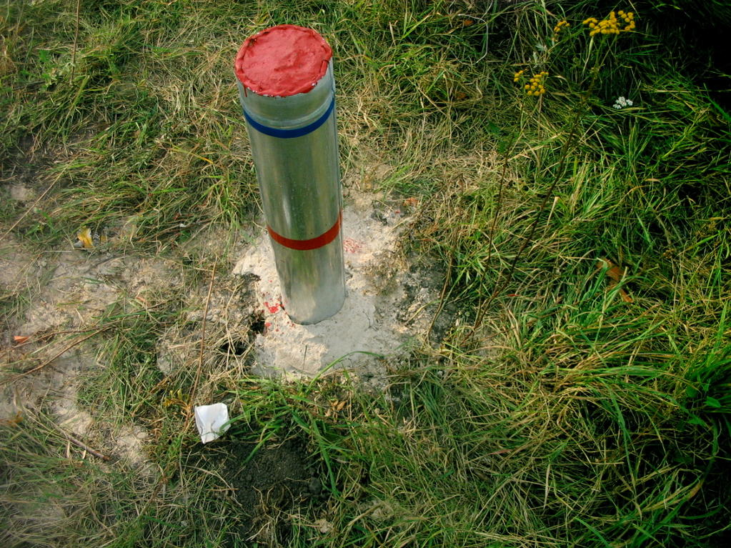

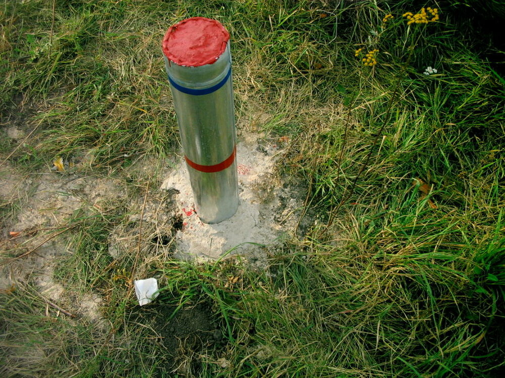

ajeksa Опубліковано: 7 грудня 2009 Автор Поділитись Опубліковано: 7 грудня 2009 Устанавливаем красную метку (уровень) к которому будем приводить плоскость участка. Использовав пакет мела наносим разметку котлована под дом. Посилання на коментар Поділитися на інших сайтах More sharing options...

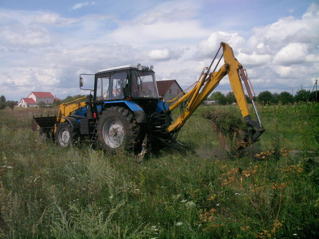

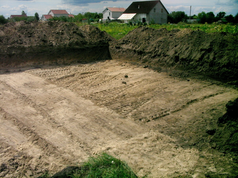

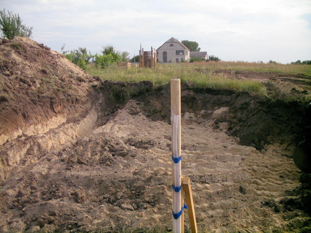

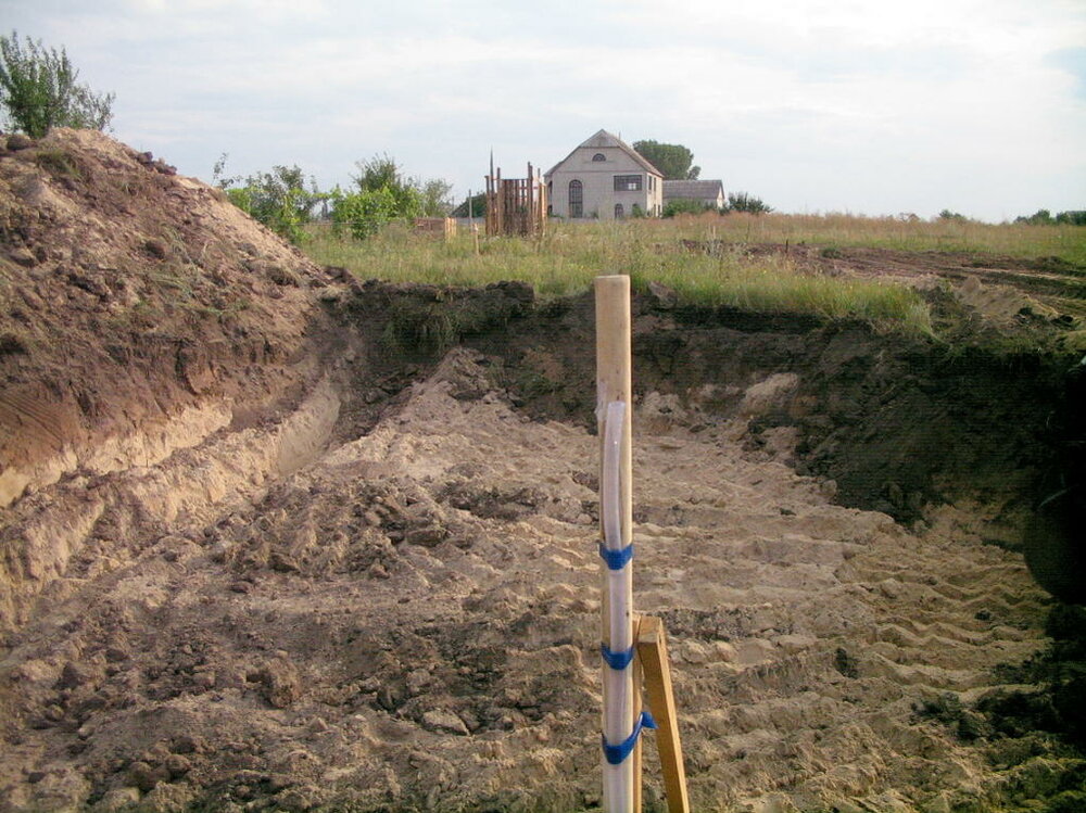

ajeksa Опубліковано: 7 грудня 2009 Автор Поділитись Опубліковано: 7 грудня 2009 30 Июля начинаем копать котлован... от красной метки водяным уровнем переносим отметки, контролируем глубину котлована... Тракторист выкопал яму котлована по водяному уровню, выдержал плоскость +- 5-10 см. Посилання на коментар Поділитися на інших сайтах More sharing options...

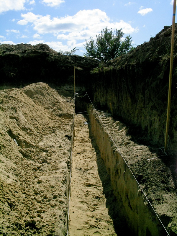

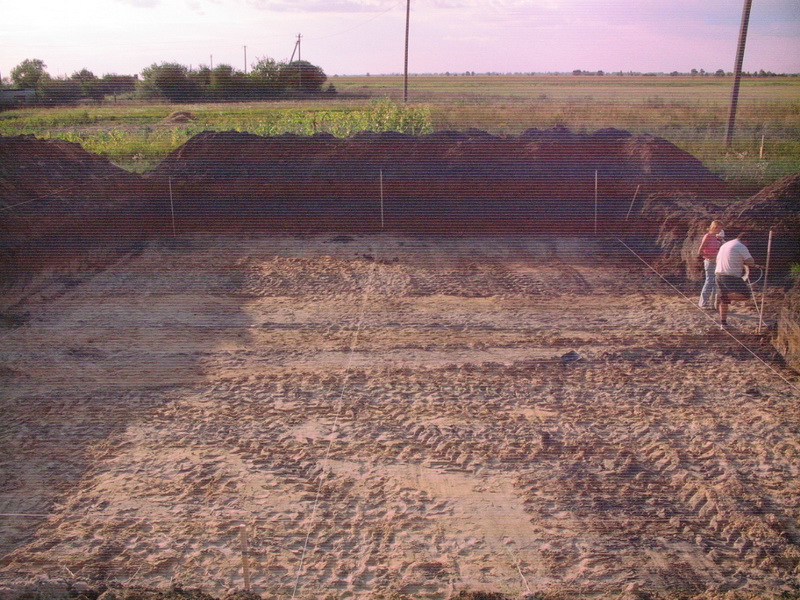

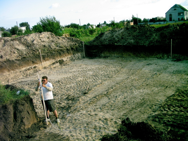

ajeksa Опубліковано: 7 грудня 2009 Автор Поділитись Опубліковано: 7 грудня 2009 Котлован копали в течении 3-х дней, в Августе приступили к разметке. Нанесли разметку, проверяя уровень. Ровнять после трактора котлован почти не пришлось. п.с. Проверка углов по формуле 3-4-5, позволила довольно быстро получить ровные углы, и одинаковые диагонали. Посилання на коментар Поділитися на інших сайтах More sharing options...

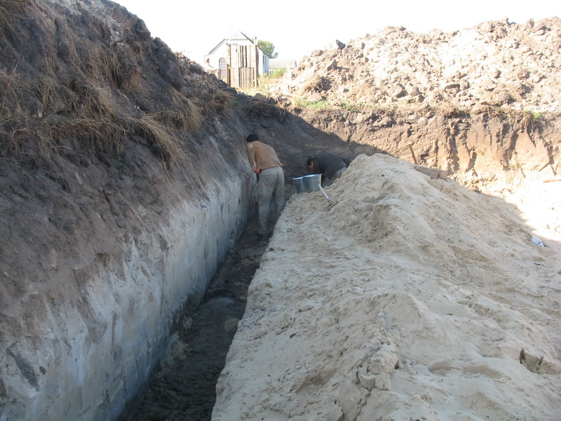

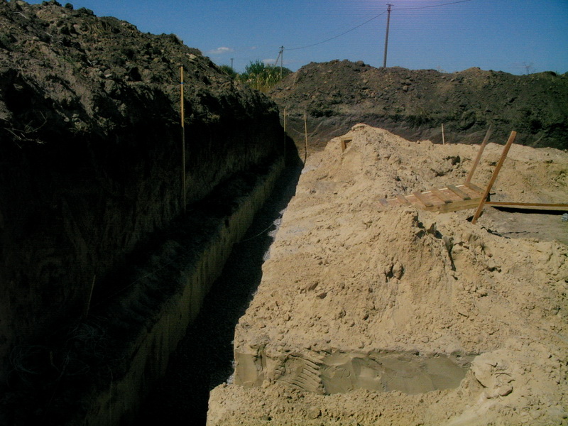

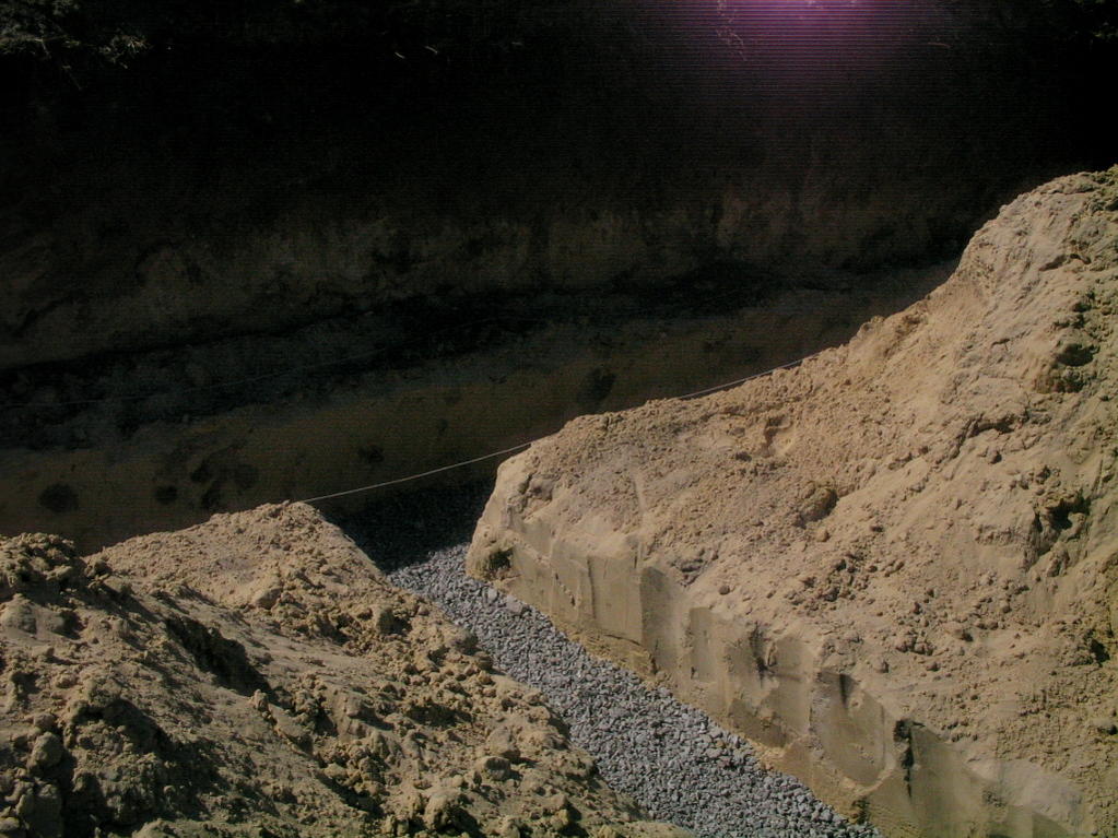

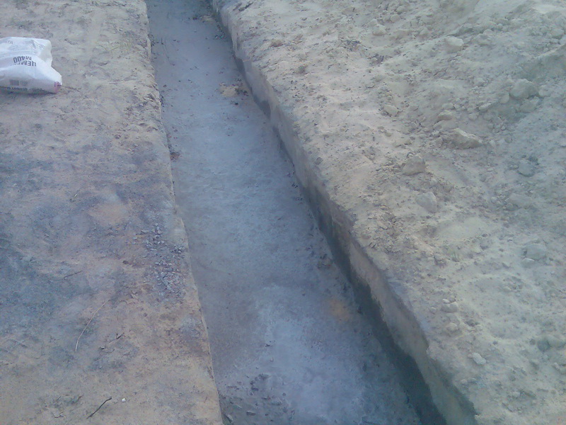

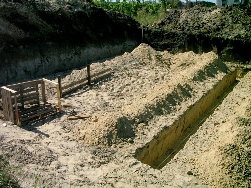

ajeksa Опубліковано: 7 грудня 2009 Автор Поділитись Опубліковано: 7 грудня 2009 Август вырыты траншеи под фундамент. Фундамент (до пола полуподвала) решили делать 60см шириной, 75см высотой, глубина залегания от красной метки 2,20. Посилання на коментар Поділитися на інших сайтах More sharing options...

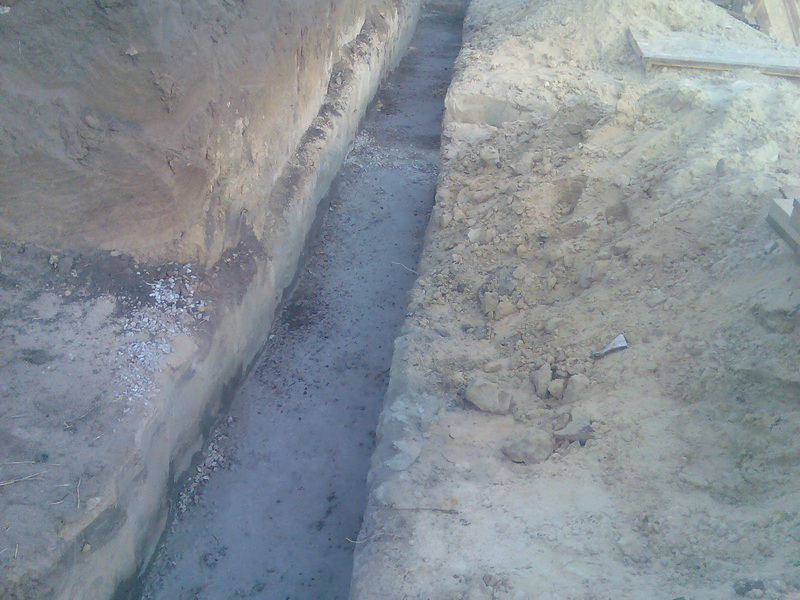

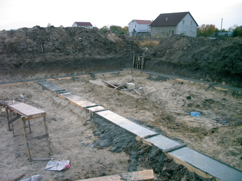

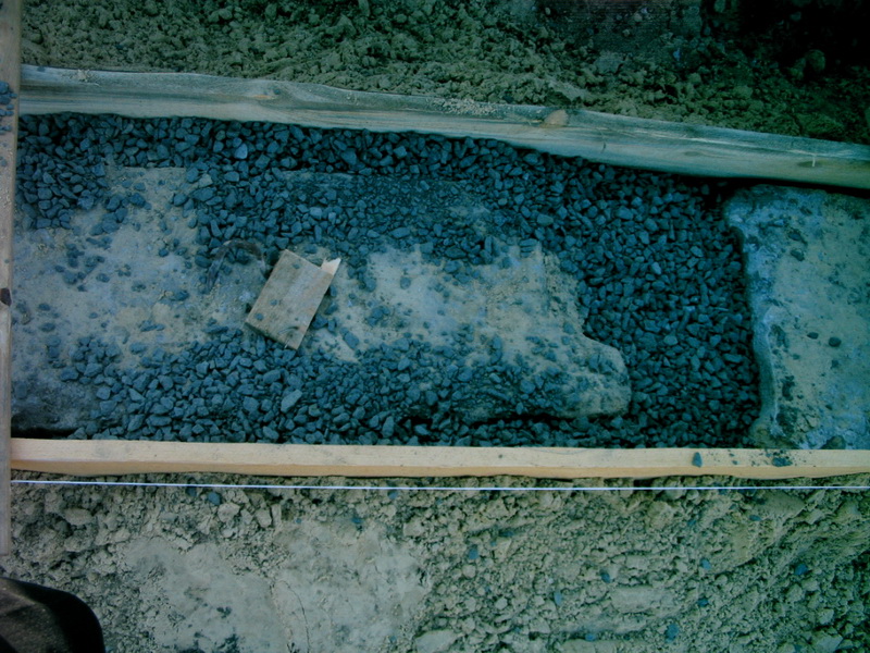

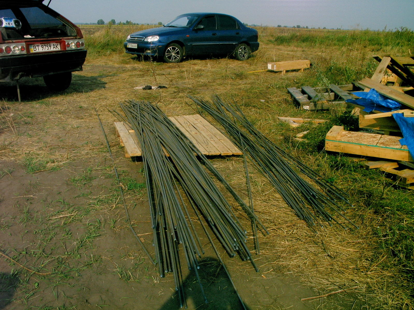

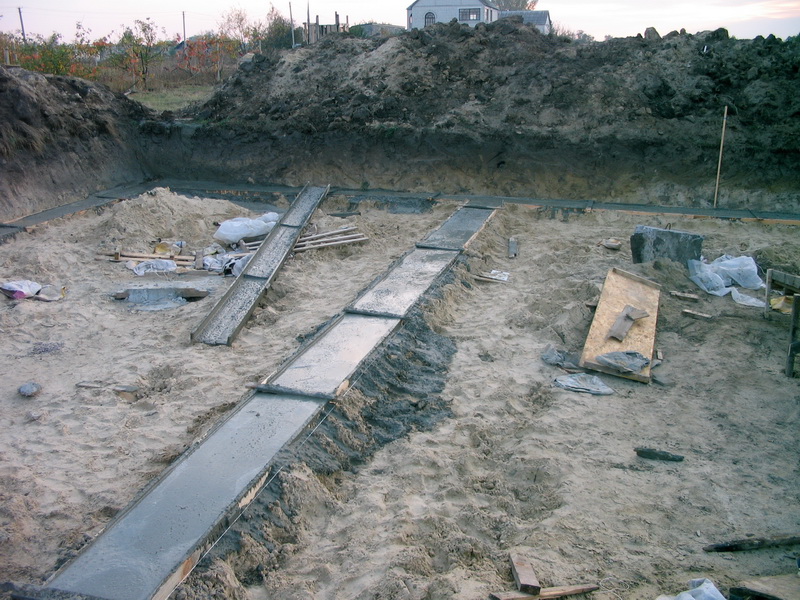

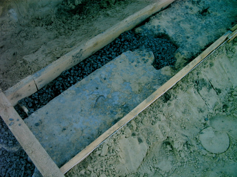

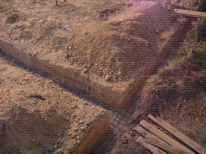

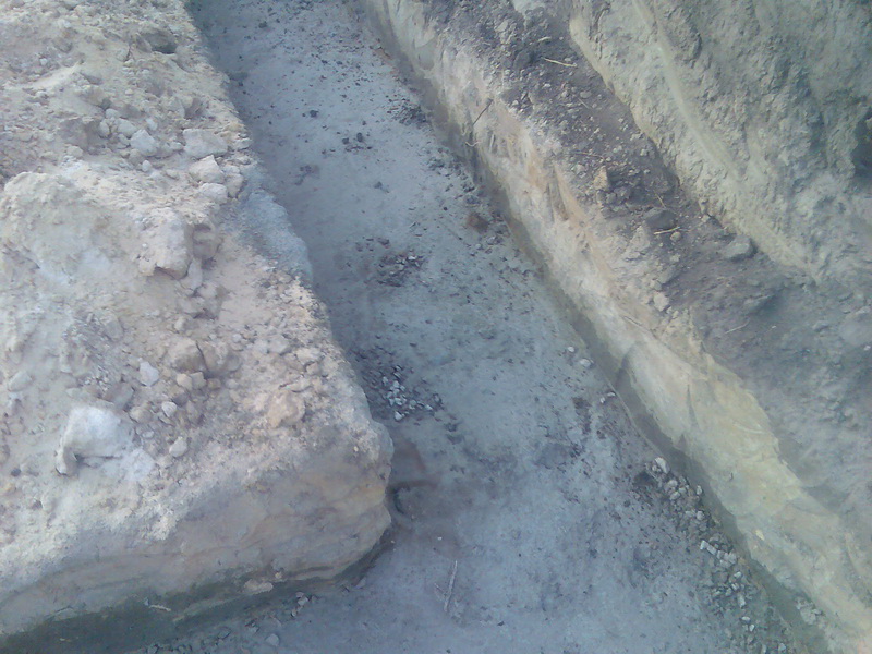

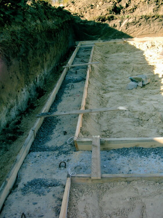

ajeksa Опубліковано: 7 грудня 2009 Автор Поділитись Опубліковано: 7 грудня 2009 Под блоки уложили пирог 15см (щебень - 5см,песок - 1см, цемент -1см и т.д.) армируя 10мм арматурой в 4 жилы, обильно залили водой, получили монолитный армопояс Посилання на коментар Поділитися на інших сайтах More sharing options...
ajeksa Опубліковано: 7 грудня 2009 Автор Поділитись Опубліковано: 7 грудня 2009 После высыхания, нижний бетонный пояс готов к установке блоков. Бетон получился с голубоватым отливом, но крепкий. Посилання на коментар Поділитися на інших сайтах More sharing options...

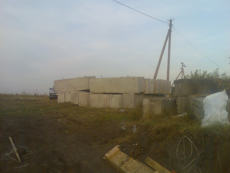

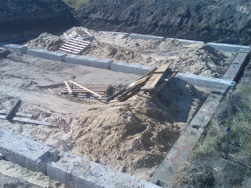

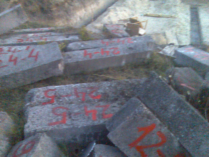

ajeksa Опубліковано: 7 грудня 2009 Автор Поділитись Опубліковано: 7 грудня 2009 В сентябре завозим блоки на участок. Краской наносим на блоки пометки, а также на чертежи. Это нам позволило в момент установки четко понимать куда какой блок устанавливать. Также красной краской нанесли метки на бетонный пояс, по которым будем ровнять блоки. Посилання на коментар Поділитися на інших сайтах More sharing options...

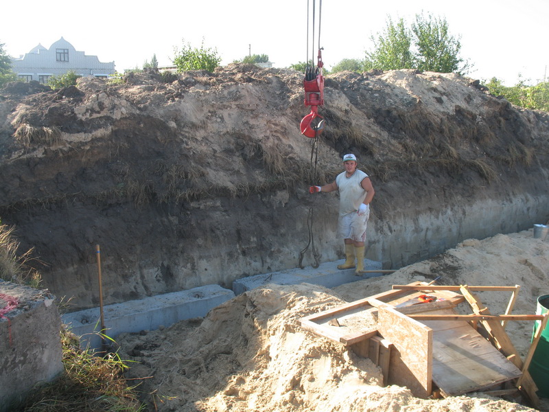

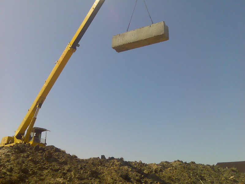

ajeksa Опубліковано: 7 грудня 2009 Автор Поділитись Опубліковано: 7 грудня 2009 Установка боков. Брат в белой кепке, белых штанах. На укладку блоков в помощь были взяты рабочие на жд.вокзале. Платили выше среднего, но и ребята постарались. Посилання на коментар Поділитися на інших сайтах More sharing options...

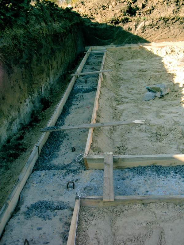

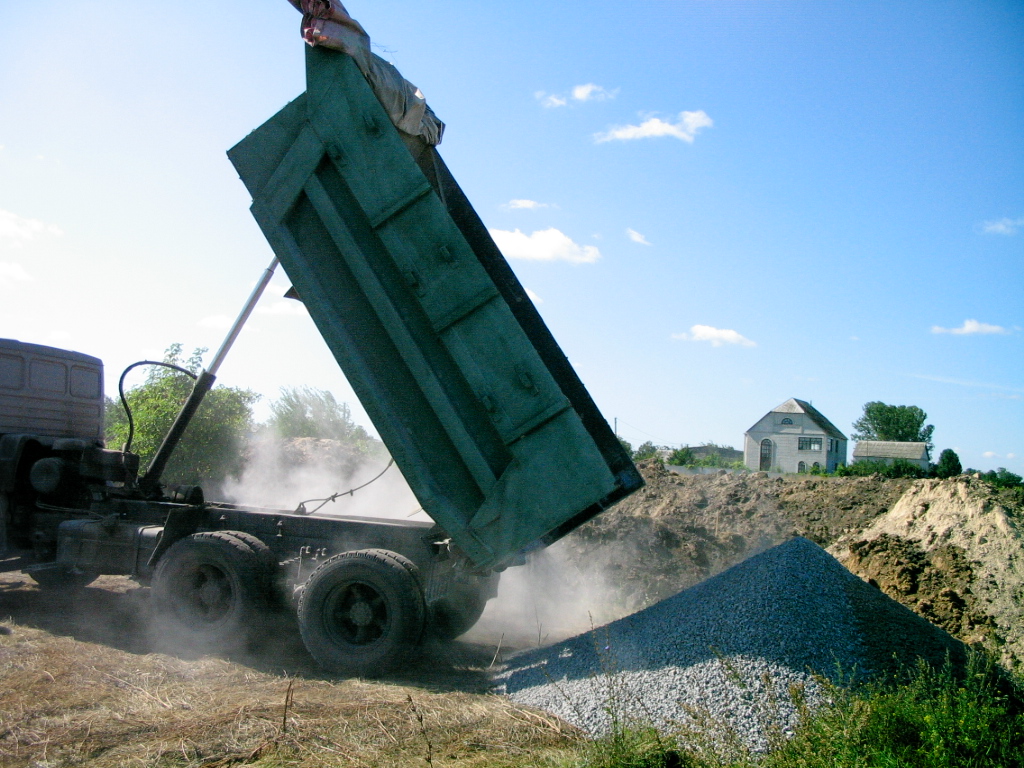

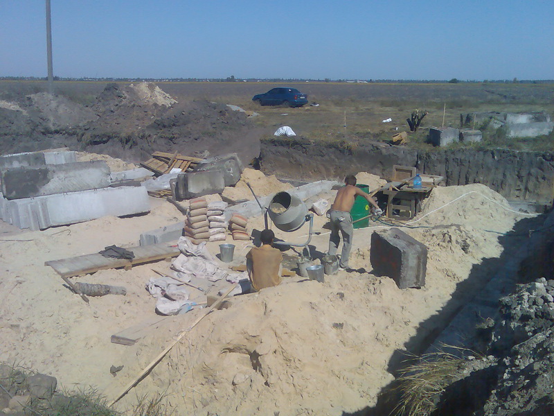

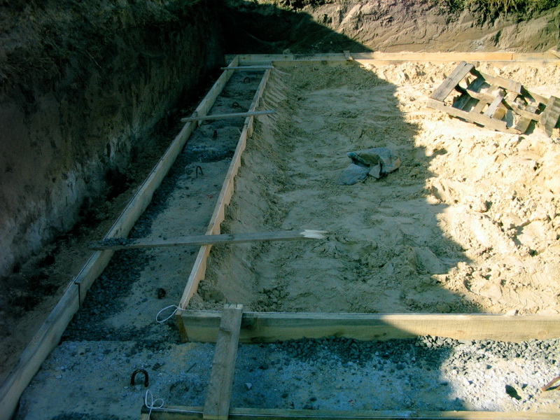

ajeksa Опубліковано: 7 грудня 2009 Автор Поділитись Опубліковано: 7 грудня 2009 Справа и слева фундаментных блоков уложили щебень пересыпая песком и цементом как пирог, заливая обильно водой. Подготовили опалубку, укрепили, подсыпкой... Посилання на коментар Поділитися на інших сайтах More sharing options...

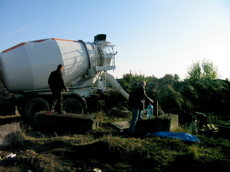

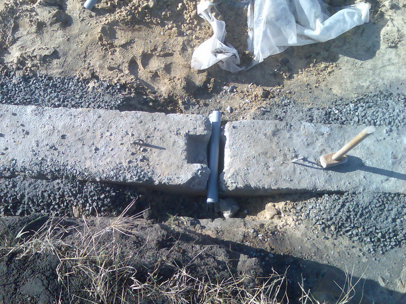

ajeksa Опубліковано: 7 грудня 2009 Автор Поділитись Опубліковано: 7 грудня 2009 Опалубка была выставлена по уровню. Верхний бетонный армопояс залили при помощи миксера, что-бы получить ровную поверхность. Между бетонными блоками сразу заложены трубки для отвода влаги. Нет желания сверлить в будущем. Фундамент оставлен до весны. Пусть отстоится немного... Посилання на коментар Поділитися на інших сайтах More sharing options...

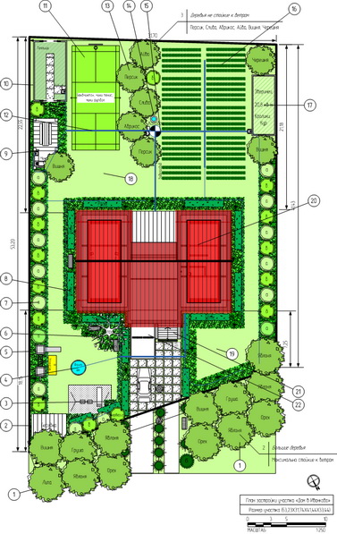

ajeksa Опубліковано: 7 грудня 2009 Автор Поділитись Опубліковано: 7 грудня 2009 Разметка участка, и расположение дома... типа генплан Посилання на коментар Поділитися на інших сайтах More sharing options...

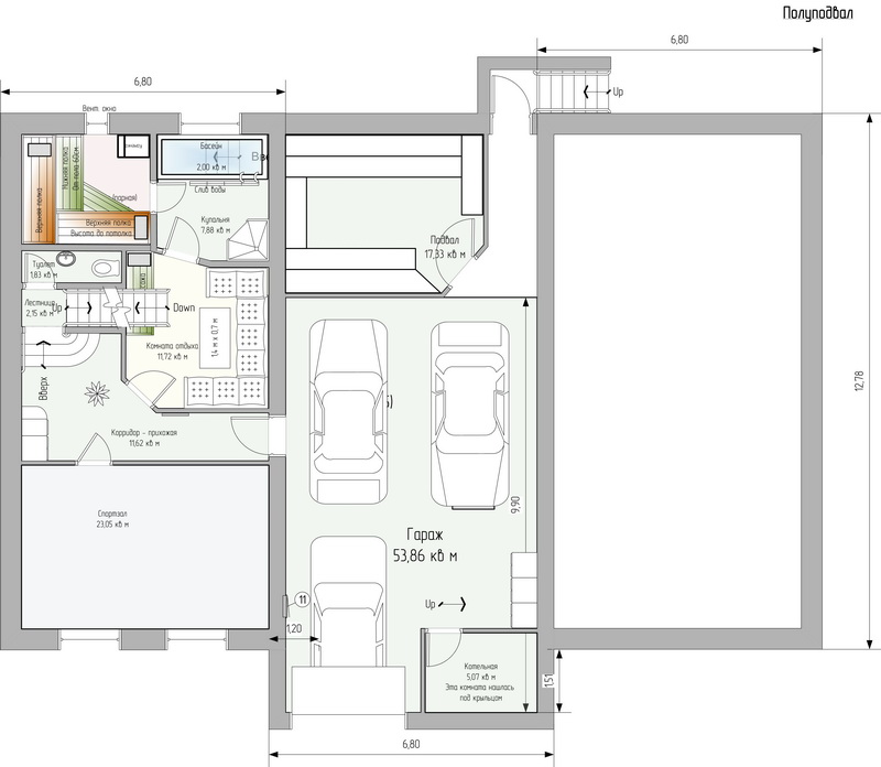

ajeksa Опубліковано: 7 грудня 2009 Автор Поділитись Опубліковано: 7 грудня 2009 План полуподвала. рад разумной критике или замечаниям бывалых... Посилання на коментар Поділитися на інших сайтах More sharing options...

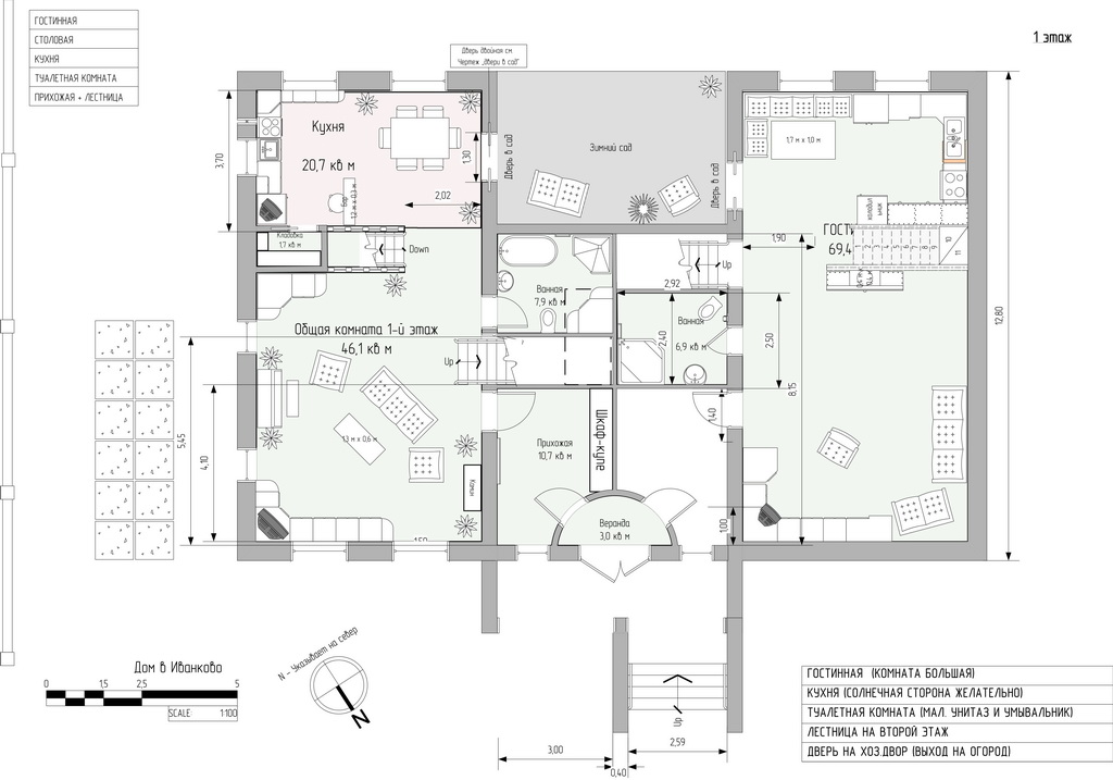

ajeksa Опубліковано: 7 грудня 2009 Автор Поділитись Опубліковано: 7 грудня 2009 План первого этажа... Посилання на коментар Поділитися на інших сайтах More sharing options...

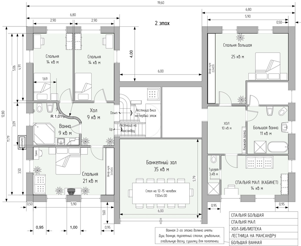

ajeksa Опубліковано: 7 грудня 2009 Автор Поділитись Опубліковано: 7 грудня 2009 План второго этажа... над правой половиной еще думаем... Посилання на коментар Поділитися на інших сайтах More sharing options...
