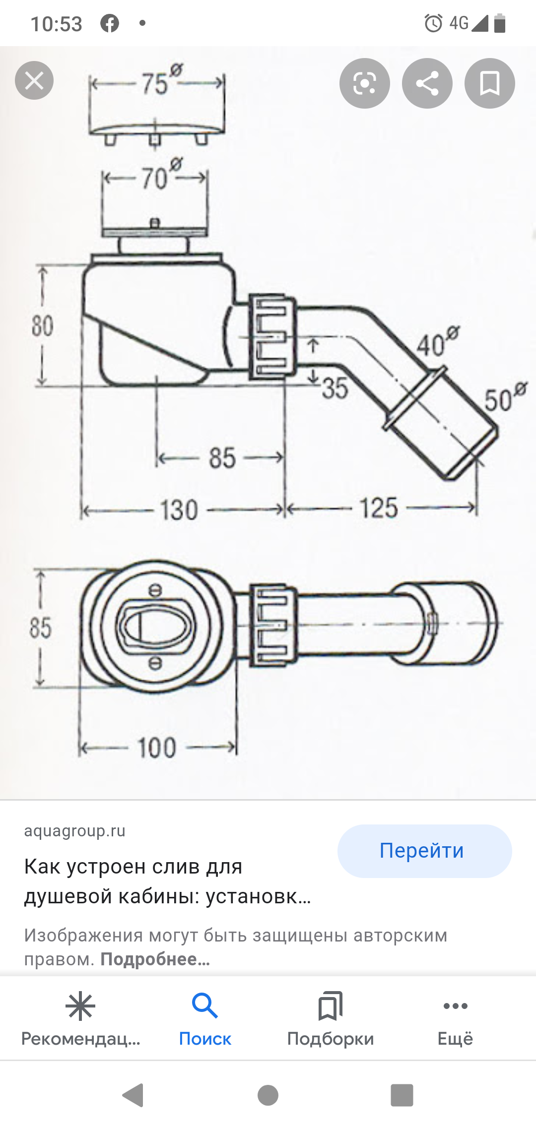

как это сооружение должно выглядеть?

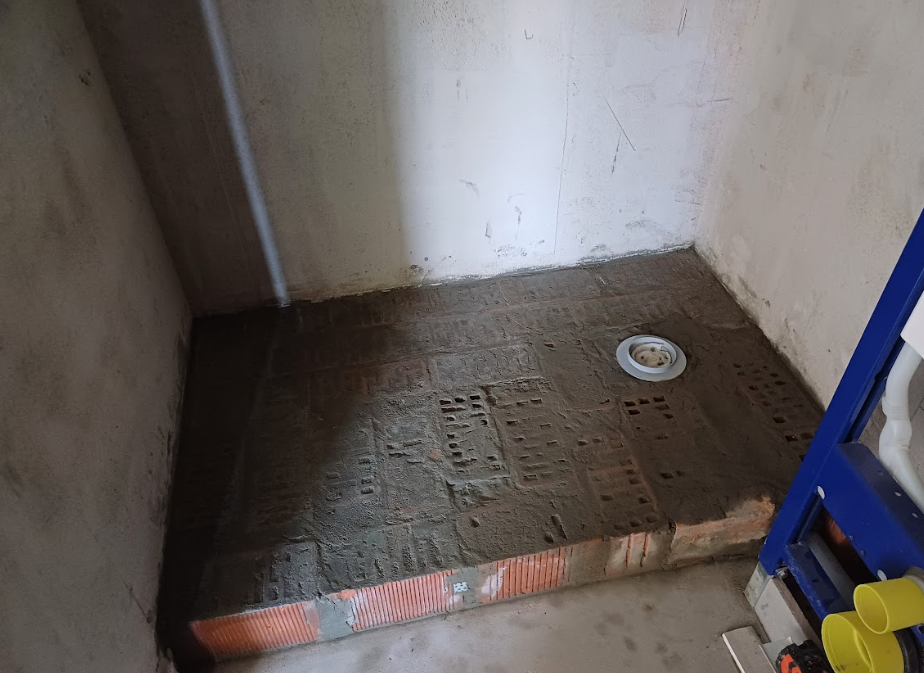

Виклав от такий піддон з цегли.

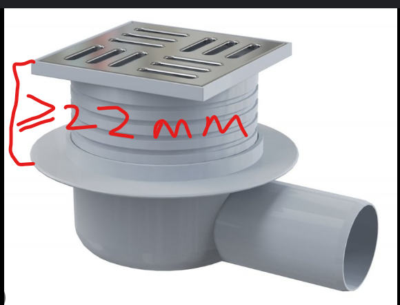

Душовий трап Alca Plast APV31, в інструкції вказано, що мінімальна висота верньої частини трапу, яка вставляється в нижнбю з підрізкою 22мм.
Розуклонки я видно з фото немає.
Питання: який шлях обрати ?
1) замазати всі нерівності, виконати гідроізоляцію, а розуклонку зробити при вкладанні плитки наносячи просто різну кількість клею?
2) розуклонку зробити зараз, а потім вже на похилу гповерхню гідроізоляція і плитка.
Якщо розуклонку робити зараз, то яким розчином - простою складочною сумішшю (цеглу клав на полімін м-100), чи потрібна якась спеціальна суміш для стяжки? Підрізати і вставляти верхню частину вже на етапі плитки чи зараз? Скільки висоти потрібно залишити для плитки з клеєм з тих 22мм?

20 годин тому, Куркуль сказав:
№2
Плитковим клеем , можна тим же на який будете укладати плитку , можна дешевшим. В принципі можна будь-яким. Звичайний ЦПР там потріщить ,  із за занадто тонкого шару.
ПС.. Дивлячись з чого зроблений піддон (краще було б використати бетон) та враховуючи маленькі товщини , краще буде цей клей проармувати склосіткою.
На етапі плитки.
Менше 22мм ви залишити не зможете , тому стільки і залишайте , якщо висота дозволить залишайте більше.
