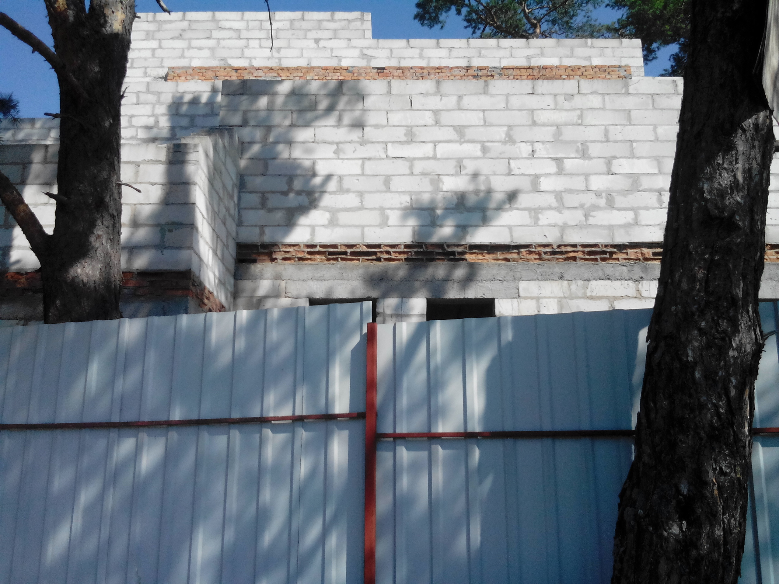

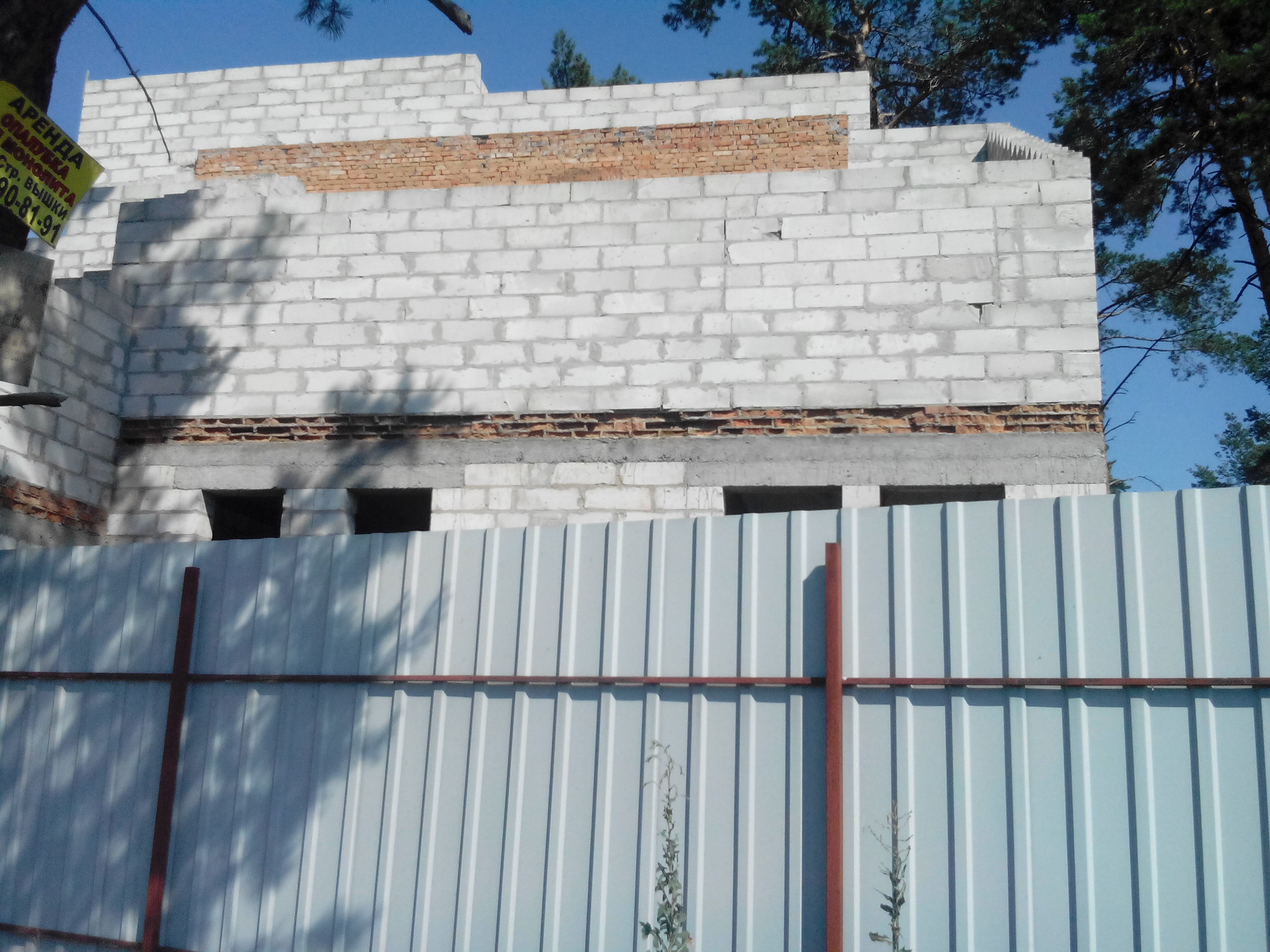

tansss Опубліковано: 6 листопада 2017 Поділитись Опубліковано: 6 листопада 2017 Раз уж туту вспомнили старые дела ... и я выложу старую фотку... как в одной стене ведут себя кирпич, бетон и ГБ www.stroimdom.com.ua/forum/attachment.php?attachmentid=516876&d=1468341886 www.stroimdom.com.ua/forum/attachment.php?attachmentid=516875&d=1468341852 Посилання на коментар Поділитися на інших сайтах More sharing options...
jenkins Опубліковано: 6 листопада 2017 Поділитись Опубліковано: 6 листопада 2017 На фото кирпич зачем то использовался поверх перекрытия, где во время дождей и оттепели он промокал насквозь, поскольку он образовывал стенки корыта совместно с перекрытием. Не мудрено что он весь выкрошился зимой. И я уже писал о плюсе газоблока - что он быстро высыхает. Удивительно, но газоблок действитель устойчив к природным какаклизмам - даже лежа на земле ему ничего не будет зимой. Кирпич же сохнет дольше. И как результат - он уязвим к иорозу в мокром состоянии. По этой же причине не стоит делать цоколь фундамента из кирпича. Если вода замерзнет внутри пор керамоблока - он так же покрошится. 1 Посилання на коментар Поділитися на інших сайтах More sharing options...

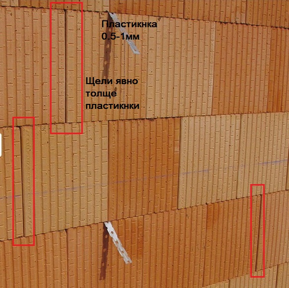

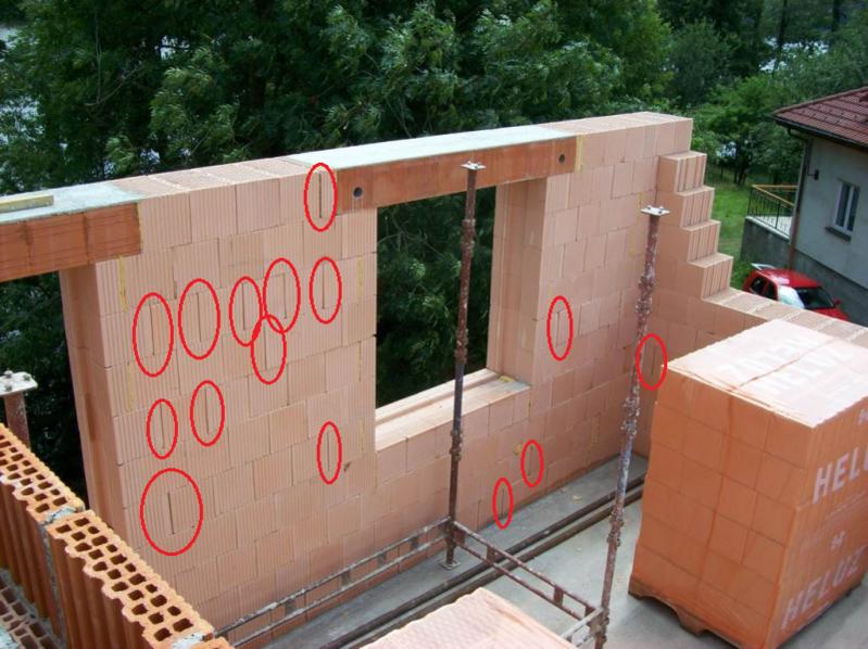

yurriy Опубліковано: 7 листопада 2017 Поділитись Опубліковано: 7 листопада 2017 Теперь посмотрите какой шов и кладка у блоков HELUZ. Наверное есть отличие,шов-кладка и нигде не дует. А вы тоже смотрели? На фото явно видны вертикальные щели как минимум 3-5 мм. Особенно явно на 3 фото слева от балки. И что, не дует без заделки? 1 Посилання на коментар Поділитися на інших сайтах More sharing options...
jenkins Опубліковано: 7 листопада 2017 Поділитись Опубліковано: 7 листопада 2017 выделил щели которые даже на глаз видно милиметров 3-5. 1 Посилання на коментар Поділитися на інших сайтах More sharing options...

jenkins Опубліковано: 7 листопада 2017 Поділитись Опубліковано: 7 листопада 2017 еще немного щелей Посилання на коментар Поділитися на інших сайтах More sharing options...

jenkins Опубліковано: 7 листопада 2017 Поділитись Опубліковано: 7 листопада 2017 тоесть это не щели? Посилання на коментар Поділитися на інших сайтах More sharing options...
teonit Опубліковано: 7 листопада 2017 Поділитись Опубліковано: 7 листопада 2017 тоесть это не щели? Ну чего вы пристали? Лист бумаги насквозь не пролазит - значит нормально. 2 Посилання на коментар Поділитися на інших сайтах More sharing options...

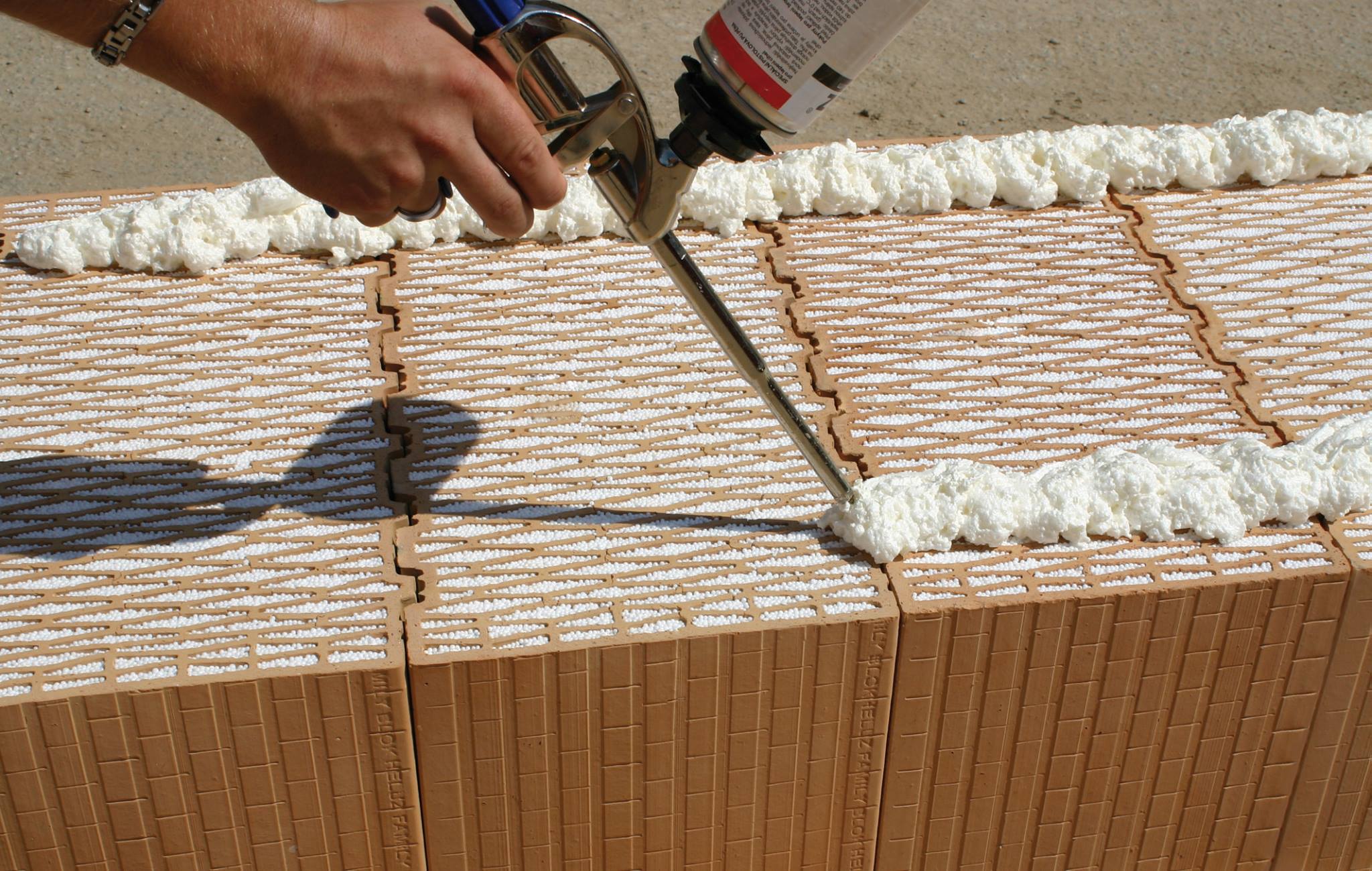

jenkins Опубліковано: 7 листопада 2017 Поділитись Опубліковано: 7 листопада 2017 Яснопонятно. Еще вопрос - почему в блоках с заполнением теплопроводность меньше чем в тех же блоках с пустотами? И зачем внутри блока столь много попречных перемычек? Посилання на коментар Поділитися на інших сайтах More sharing options...
teonit Опубліковано: 7 листопада 2017 Поділитись Опубліковано: 7 листопада 2017 Не узнаю, что за материал засыпан в поры. Сначала показалось, что это пенопластовая крошка. Гуглить не получилось Подскажите, что за белоснежный утеплитель? Посилання на коментар Поділитися на інших сайтах More sharing options...
mastervovik Опубліковано: 7 листопада 2017 Поділитись Опубліковано: 7 листопада 2017 И зачем внутри блока столь много попречных перемычек? На самом деле это фишка этих блоков (и подобных), там все логично: задача увеличить путь прохождения холоду по телу керамики, получается что ему нужно пройти по этой змейке весь удлиненный путь. Т.е. если этот лабиринт выровнять, получится эквивалент с пару метров полнотелой керамики. И это круто на самом деле, и у меня не вызывает вопросов, теплопроводность самого тела блоков, у меня единственный вопрос по швам, где не получится такого эффекта, в этом и в цене главный проигрыш ГБ-шным стенам. Добавлено через 50 секунд Не узнаю, что за материал засыпан в поры. Сначала показалось, что это пенопластовая крошка. Гуглить не получилось Подскажите, что за белоснежный утеплитель? Так и есть, это крошка ппс. Добавлено через 2 минуты Еще вопрос - почему в блоках с заполнением теплопроводность меньше чем в тех же блоках с пустотами? За счет уменьшения конвективных потерь. Вопрос в другом, почему меняется коэфициент у одинаковых блоков разной толщины? 2 Посилання на коментар Поділитися на інших сайтах More sharing options...

jenkins Опубліковано: 7 листопада 2017 Поділитись Опубліковано: 7 листопада 2017 На самом деле это фишка этих блоков (и подобных), там все логично: задача увеличить путь прохождения холоду по телу керамики, получается что ему нужно пройти по этой змейке весь удлиненный путь. Т.е. если этот лабиринт выровнять, получится эквивалент с пару метров полнотелой керамики. И это круто на самом деле, и у меня не вызывает вопросов, теплопроводность самого тела блоков, у меня единственный вопрос по швам, где не получится такого эффекта, в этом и в цене главный проигрыш ГБ-шным стенам. Добавлено через 50 секунд Так и есть, это крошка ппс. Вот зачем вы все карты раскрыли? Заполнитель пустот предотвращает движение воздуха внутри поры, тем самым снижает теплопередачу конвекцией. А про щели почему то забыли. В том то и дело что незаделывая швы вертикальные - вся суть этого блока сводится к нулю. Но увы продаванам это понять трудно почему то. Посилання на коментар Поділитися на інших сайтах More sharing options...
