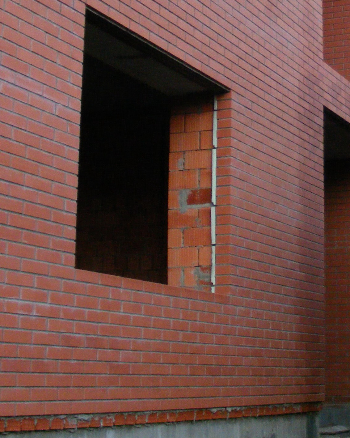

Oleg_K Опубліковано: 27 жовтня 2010 Поділитись Опубліковано: 27 жовтня 2010 Теплопроводность у газосиликатных блоков самая лучшая... Наверное - самая худшая;), что в данном случае лучше. У меня дальний родственник в России строится - сказал из поризованного кирпича. Насколько я понял из фото - внутренняя стена. Надо будет уточнить. Посилання на коментар Поділитися на інших сайтах More sharing options...
valya_bes Опубліковано: 27 жовтня 2010 Поділитись Опубліковано: 27 жовтня 2010 Наверное - самая худшая;), что в данном случае лучше. У меня дальний родственник в России строится - сказал из поризованного кирпича. Насколько я понял из фото - внутренняя стена. Надо будет уточнить. Я так понимаю, это двойной кирпич так называемый 2NF. Но это не теплый блок, там нет добавок, хотя он пустотелый. У нас сосед из такого кирпича строил дом. На нашей улице такое разнообразие используемых материалов в качестве стен: ракушняк+облицовочный кирпич, газобетон, двойной кирпич, керамический блок Кератерм, керамический блок СБК, пенопластовые блоки, дом из сип панелей (канадская технология). И каждый считает свой выбор правильным. Посилання на коментар Поділитися на інших сайтах More sharing options...
