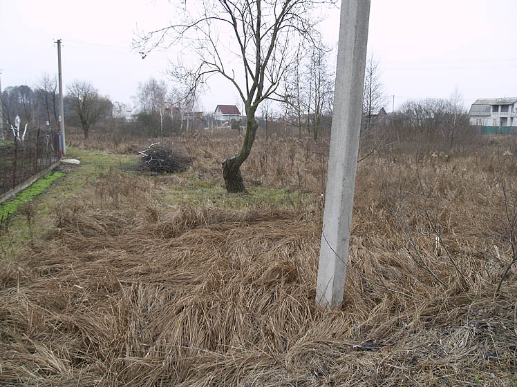

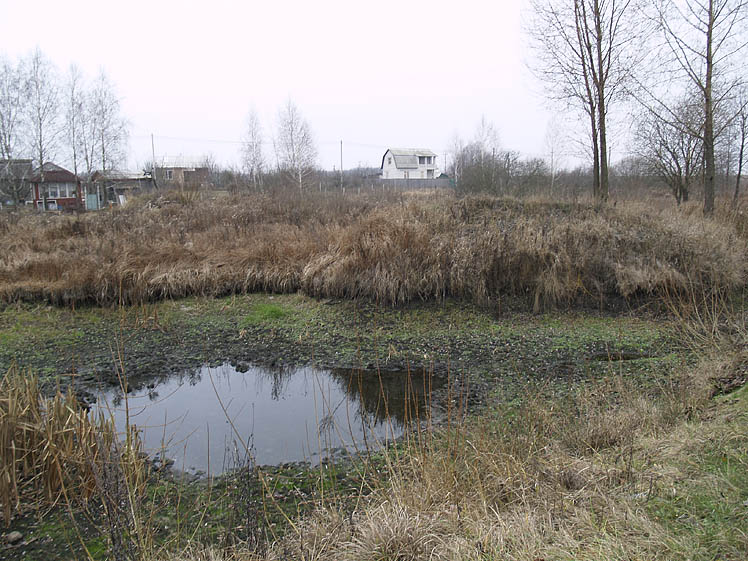

12 соток (фото 1), 20 м. по фасаду, чуть неправильной формы. Болота как такового там нет. Проосто это низина и УГВ близко. Говорили что пару лет назад весной вода стояла - чвакало под ногами. Сейчас УГВ у всех упал. Даже небольшое озерцо (на 2-м фото) в метрах 300 от участка пересохло.

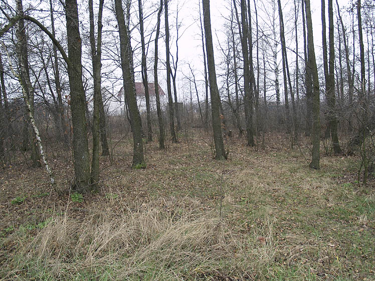

Есть еще один участок в этом же кооперативе, но в глубине. Он повыше, подмокания нет, но на участке деревья очень высокие (фото 3). Как их пилить ума не приложу.

Вопрос: вы когда ходили по участку не чувствовали прогиба. Сделайте простой эксперемент: станьтя рядом с кем-то на расстоянии 2 м. и попрыгните - второй не почувствует вибрации? Что-то напоминает на Вашем участке мою ситуацию. У меня типа тоже не было болото - росла клубника. А загнали трактор ДТ (гусеничный) так он так загруз, что еле вытянули - пробывал убрать верхний слой почвы - драглай на болотном ходу (широкие гусеницы) себе подставлял железные листы. Не поскупитесь - сделайте анализ и все будет понятно. Машина песка в зависимости от места стоит от 500 до 1000 грн. за 25 тн., а это 15-18 кубов. Посчитайте сколько будет стоить подсыпка, и стоит ли оно того. Если б место было бы шикарным, то председатель бы его уже давно продал.
