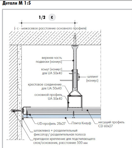

mobifon Опубліковано: 22 квітня 2010 Автор Поділитись Опубліковано: 22 квітня 2010 Нет стену перешпаклёвывать полностью не нужно, а зашпаклевать нахлёст стеклохолста и вывести в плоскость стены. Стеклохолстом нужно проклеивать ВСЁ и особенно радиусные части потолка. Под обои я бы посоветовал шпаклёвку КНАУФ -мультифиниш- самое оптимальное соотношение цены и качества. Она 2-в-1 старт + финиш. Эх бы раньше мне Ваши советы! Я ж уже все стены в доме пошпатлевал. В основном финишем (по штукатырке, поверхность была ровная). Вот теперь думаю не поотпадает ли... И кщк заметил что после зимы на шпаклевке на стенах появились трещины, непонятно от чего. Их нужно зашпаклевывать или можно сразу наверх обои клеить? Посилання на коментар Поділитися на інших сайтах More sharing options...

gospel Опубліковано: 22 квітня 2010 Поділитись Опубліковано: 22 квітня 2010 При поклейке стеклохолста в этом месте напустить стеклохолст примерно 0,5 см с потолка на стену и при финишном шпаклевании зашпаклевать стеклохолст в плоскость стены. Вот мене всегда интересно в таких случаях спросить откуда вы это взяли? В какой технической литературе такая технология описана? Посилання на коментар Поділитися на інших сайтах More sharing options...

gospel Опубліковано: 24 квітня 2010 Поділитись Опубліковано: 24 квітня 2010 А скажите и вы мне пожалуйста в какой тех.литературе описана технология поклейки стеклохолста? У любого нормального производителя есть описание технологии. Если вас интересует технология поклейки стеклообоев, то (ссылка устарела). Я руководствуюсь своим личным опытом и так называемым методом " проб и ошибок ". Про "напуск" на стену мне посоветовали другие маляра, а если нужно клеить и стену, то нужно со стены ещё делать напуск на потолок. Правда эти действия нужно производить в том случае, когда не клеят потолочный плинтус.Мнение маляров и личный опыт - это конечно хорошо, но если вам вдруг нужно узнать, для разнообразия, мнение производителя, гипсокартона то надо у него и (ссылка устарела) Теперь вопрос к уважаемым знатокам (с) Почему производитель не только не не написал про сетку, Унифлот, напуск на стену и потолок, а даже наоборот настаивает на разделительной полосе? Посилання на коментар Поділитися на інших сайтах More sharing options...
misholk Опубліковано: 24 квітня 2010 Поділитись Опубліковано: 24 квітня 2010 Мое мнение то, что гипсокартону необходимы деформационные швы, из опыта на 8-10 пролета плоскости гипсокартона. У нас был случай, размер поля потолка примерно 12х15 по периметру потолка тяга из гипса, на расстоянии 40 см от стены. Вытянули тягу, установили, плоскость гипсокартона проклеили стеклохолстом и тут началось самое интересное... По длинной стороне помещения, в углу, гипсовую тягу высотой 20 мм розорвало вдоль, со смещением. Посилання на коментар Поділитися на інших сайтах More sharing options...
gospel Опубліковано: 25 квітня 2010 Поділитись Опубліковано: 25 квітня 2010 Мое мнение то, что гипсокартону необходимы деформационные швы, из опыта на 8-10 пролета плоскости гипсокартона. У нас был случай, размер поля потолка примерно 12х15 по периметру потолка тяга из гипса, на расстоянии 40 см от стены. Вытянули тягу, установили, плоскость гипсокартона проклеили стеклохолстом и тут началось самое интересное... По длинной стороне помещения, в углу, гипсовую тягу высотой 20 мм розорвало вдоль, со смещением. Для этого и делается не жесткое соединение потолка со стеной Посилання на коментар Поділитися на інших сайтах More sharing options...
misholk Опубліковано: 26 квітня 2010 Поділитись Опубліковано: 26 квітня 2010 Вопрос был:"Почему производитель не только не не написал про сетку, Унифлот, напуск на стену и потолок, а даже наоборот настаивает на разделительной полосе?" А в описанном мной случае плоскость потолка из г/к не доходила до стены на 40 см Посилання на коментар Поділитися на інших сайтах More sharing options...
gospel Опубліковано: 26 квітня 2010 Поділитись Опубліковано: 26 квітня 2010 Вопрос был:"Почему производитель не только не не написал про сетку, Унифлот, напуск на стену и потолок, а даже наоборот настаивает на разделительной полосе?" А в описанном мной случае плоскость потолка из г/к не доходила до стены на 40 см Я не очень понял, что представляет из себя гипсовая тяга. Это что-то вроде рамы 12х15, а вместо холста Гипсокартон? Посилання на коментар Поділитися на інших сайтах More sharing options...
