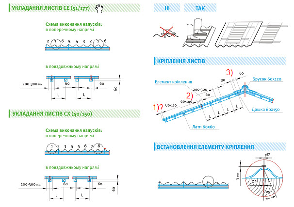

Ambas Опубліковано: 1 вересня 2010 Поділитись Опубліковано: 1 вересня 2010 (змінено) 1.Хочу узнать, все ли правильно в устройстве крыши на фото? 2.Рейка 50х50 и доска к которой крепится шифер, разве не наоборот нужно ставить? Понимаю так как на фото, удобнее производить монтаж но вот насколько технологически правильно и надежно? 3.И что если и на то и на то использовать рейку 50х50\60х60? 4.Надеюсь изложу правильно! Что если утепление как рекомендуют 100+50 мм в 150мм стропилу(ИЛИ в 180 и над утеплителем будет обеспечено провисание супердифмембраны 1-2 см и надо ли делать это провисание или натяжку давать? ), а снизу перпендикулярно стропилам набить рейку 50х50 с шагом для укладки 50мм утеплителя получится вообще крест на крест,но не отразится ли негативно на дереве или еще какие бока не вылезут врезультате? TOGO или Крышник, а можно просто фото со срезом максимально правильного послойного устройства крыши под шифер? Змінено 1 вересня 2010 користувачем Ambas Посилання на коментар Поділитися на інших сайтах More sharing options...
Togo Опубліковано: 3 вересня 2010 Поділитись Опубліковано: 3 вересня 2010 а можно просто фото со срезом максимально правильного послойного устройства крыши под шифер? www.vashdom.ru/snip/II-26-76/index-2.htm Приложение 3. 1 Посилання на коментар Поділитися на інших сайтах More sharing options...

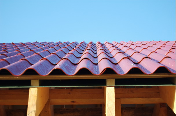

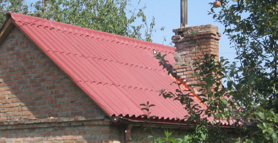

рыбак Опубліковано: 1 жовтня 2010 Поділитись Опубліковано: 1 жовтня 2010 Д P.S. Ось на вихідних бачив один дах, непогано виглядає... а из чего конёк на крыше ? Посилання на коментар Поділитися на інших сайтах More sharing options...
Crash m.d. Опубліковано: 1 жовтня 2010 Поділитись Опубліковано: 1 жовтня 2010 Конек тоже из шифера. Он заказывается на заводе вместе с листами. Состоит из двух частей :правой и левой. 3 Посилання на коментар Поділитися на інших сайтах More sharing options...
