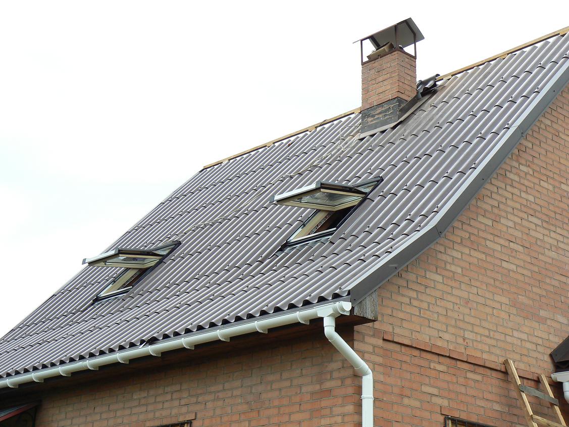

promremont_eng Опубліковано: 8 травня 2013 Поділитись Опубліковано: 8 травня 2013 Доброе время суток, уважаемые форумчане! Надеюсь пишу вовремя и данная тема еще не умерла! Осилив все 44 страницы форума пришел к выводу, что крышу своего дома буду крыть шифером. Вопрос остался каким ИФ или Б, но не в этом суть. Дело в том, что у меня будет "жилой чердак" или мансарда по-буржуйски. Так вот для данной крыши, как я понимаю нужен такой пирог (берем без гипсокартона и внутренней обрешетки, т.к это уже не крыша, а отделка). Итак: пароизоляция-утеплитель 15см.- стропила - обрешетка по стропилам 25мм - гидроизоляция - контррейка 25мм - обрешетка 50*50мм или 60*60мм - шифер. Так вот суть вопроса - нужна ли в данном случае обрешетка по стропилам 25мм (выделено красным шрифтом), типа для того чтобы не провисала гидроизоляция и в нее упирается утеплитель или без данной обрешетки можно обойтись?! Толстоватый пирог получается реально! И еще один вопросик: хочу установить мансардные окна в данный пирог крыши. Реально ли это и какие окна и с какими обкладками посоветуете именно для такого пирога? Очень нужно, помогите советом! Заранее благодарен за отзывчивость!!! Посилання на коментар Поділитися на інших сайтах More sharing options...
Татьяна5 Опубліковано: 8 травня 2013 Поділитись Опубліковано: 8 травня 2013 Толстоватый пирог получается реально! дык так и надо Реально ли это и какие окна и с какими обкладками посоветуете именно для такого пирога? реально, но дорого и гемморно Шифер - идеальный материал для простых кровель 1 Посилання на коментар Поділитися на інших сайтах More sharing options...
Крышник Опубліковано: 9 травня 2013 Автор Поділитись Опубліковано: 9 травня 2013 Доброе время суток, уважаемые форумчане! Надеюсь пишу вовремя и данная тема еще не умерла! Осилив все 44 страницы форума пришел к выводу, что крышу своего дома буду крыть шифером. Вопрос остался каким ИФ или Б, но не в этом суть. Дело в том, что у меня будет "жилой чердак" или мансарда по-буржуйски. Так вот для данной крыши, как я понимаю нужен такой пирог Толстоватый пирог получается реально! И еще один вопросик: хочу установить мансардные окна в данный пирог крыши. Реально ли это и какие окна и с какими обкладками посоветуете именно для такого пирога? Очень нужно, помогите советом! Заранее благодарен за отзывчивость!!! Осильте ещё и этот мой опус,да,толстовастенько,зато надёжно...при двускатке есть способ упростить. Напомню ещё раз! !!!!не забываем,что технологически в шифере должны быть дырки шире гвоздя/самореза,для компенсации подвижек,во избежание раскола листа!!По технологии гвоздь чуть НЕ добивается!! Отсюда и постоянные прогнозируемые мелкие протечки,и как следствие требуется хорошая гидроизоляция. Очччч...многие заблуждаются,думая,что "савеццкая" технология рубероид в сплошную+шифер,ерунда Как раз она и оччч...правильна!! Окна на фото,нет ничего сложного,обращайтесь. 4 Посилання на коментар Поділитися на інших сайтах More sharing options...
otark Опубліковано: 9 травня 2013 Поділитись Опубліковано: 9 травня 2013 Осильте ещё и этот мой опус,да,толстовастенько,зато надёжно...при двускатке есть способ упростить. Пардон, немного трудно Вас понимать т.к. ввиду специфики Вашей работы Вы в описании опускаете некоторые детали, которые для Вас само собой разумеются. Отсюда и постоянные прогнозируемые мелкие протечки,и как следствие требуется хорошая гидроизоляция. Протечки под шифером наверное не существенные, т.к. крыши с холодным чердаком стоят вообще без всякой изоляции по 50 и более лет. В случае с мансардой это безусловно не приемлимо. Очччч...многие заблуждаются,думая,что "савеццкая" технология рубероид в сплошную+шифер,ерунда Как раз она и оччч...правильна!! Видимо у сомневающихся есть примеры отвратного исполнения даже этой очень надежной конструкции.Для примера хотелось бы услышать от сомневающихся альтернативную изоляцию прошедшую натурные испытания в течении 50 лет.В молодости многим нравится эксперементировать с новыми материалами и технологиями ;) Окна на фото,нет ничего сложного,обращайтесь. Шифер на фото обычный серый,вроде чемто покрыт? Пилен на 3 части? Доборы вроде крашенные? А еще очень интересует надежная конструкция проходок под дымоход и вентканалы. Посилання на коментар Поділитися на інших сайтах More sharing options...
Крышник Опубліковано: 10 травня 2013 Автор Поділитись Опубліковано: 10 травня 2013 Пардон, немного трудно Вас понимать т.к. ввиду специфики Вашей работы Вы в описании опускаете некоторые детали, которые для Вас само собой разумеются. Всё до деталей,конечно,тяжело/долго описать,но я всегда поддерживаю моих заказчиков "онлайн" рисунками при встрече и по тел.))И всегда подробно объясняю/рисую "пирог" индивидуально исходя из нюансов конкретной крыши и заказчика.Всегда сначала обсуждаю схему,а потом,на основании выработанного,считаю комплектацию,т.к. в деталях она может отличатся. Шифер на фото обычный серый,вроде чемто покрыт? Пилен на 3 части? Доборы вроде крашенные? А еще очень интересует надежная конструкция проходок под дымоход и вентканалы. На фото шифер Ив.-Франковский,крашеный(поставщик известный,Андрей ТОГО),как и первом посте темы,но длиной один метр,просто ракурс такой. "доборы"/планки из матового металла,что идёт и на МЧ/профнастил. А вот под дымоход на шифер самая сложная проходка,особенно на круглую трубу,но есть дорогой Вильповский проход специально для изолированных труб круглый двух размеров:диаметром 200-265 мм и диаметром 280-380 мм. Ну а под вент.выходы/фановая/антена проходка Вильпе стандартная,тут ничего сложного, только на пару сотен гривен дороже обычных для МЧ/БЧ. п.с. Вывод из практики один(по деньгам "итого"),если задача бюджет и простая холодная крыша с минимумом проходок-то шифер,если мансарда,то лучше недорогая битумка,напр. Акваизол или Руфшилдс. !!!Сразу отвечу на традиционный вопрос...а ведь на БЧ плюс ОСП! :D Цена ОСП(около 30 грн/м2) сопоставима с затратами на нормальную гидроизоляцию под шифер на мансарде!!Проверено практиками(и описано),напр. такими дотошными как Таня5:rolleyes: п.п.с. Эту тему,про шифер,я начинал четыре года назад,тогда были другие финансовые расклады,сейчас так. 1 Посилання на коментар Поділитися на інших сайтах More sharing options...
promremont_eng Опубліковано: 10 травня 2013 Поділитись Опубліковано: 10 травня 2013 (змінено) Огромное спасибо ув. Крышнику за пояснения. Опус просмотрю обязательно на досуге. По поводу битумки для мансарды знаю, просчитывал. Правда у меня все равно получилось немного дороже шифера, но не в этом суть. Пока я определился с одним видом покрытия для своей крыши - шифер, цветной или серый+покраска это уже дело техники. Но лично меня шифер прельщает ценой и долговечностью. А брать недорогую битумку, считаю себе дороже да и гемор, наверное не намного меньше чем с шифером, разве что при врезке окон проще. Не сочтите за наглость, уважаемый Крышник, не могли бы Вы подсказать похожий на "шиферный" опус о битумке, ее пироге крыши и врезке в нее окон . Может я не все нюансы учел и стоит все-таки поглубже копнуть. Может докопаюсь до сути и сделаю свою 4-х скатную крышу битумной. Заранее благодарен! П.С. Еще не маловажный вопросик! Кто что знает про обростание мхом битумной черепицы? Насмотрелся "ужастиков" в виде фоток по качеству и обростанию живностью битумки, чуть сознание не потерял . Змінено 10 травня 2013 користувачем promremont_eng Посилання на коментар Поділитися на інших сайтах More sharing options...
Крышник Опубліковано: 10 травня 2013 Автор Поділитись Опубліковано: 10 травня 2013 Огромное спасибо ув. Крышнику за пояснения. Опус просмотрю обязательно на досуге. По поводу битумки для мансарды знаю, просчитывал. Правда у меня все равно получилось немного дороже шифера, но не в этом суть. Пока я определился с одним видом покрытия для своей крыши - шифер, цветной или серый+покраска это уже дело техники. Но лично меня шифер прельщает ценой и долговечностью. А брать недорогую битумку, считаю себе дороже да и гемор, наверное не намного меньше чем с шифером, разве что при врезке окон проще. Не сочтите за наглость, уважаемый Крышник, не могли бы Вы подсказать похожий на "шиферный" опус о битумке, ее пироге крыши и врезке в нее окон . Может я не все нюансы учел и стоит все-таки поглубже копнуть. Может докопаюсь до сути и сделаю свою 4-х скатную крышу битумной. Заранее благодарен! П.С. Еще не маловажный вопросик! Кто что знает про обростание мхом битумной черепицы? Насмотрелся "ужастиков" в виде фоток по качеству и обростанию живностью битумки, чуть сознание не потерял . Мох растёт везде,где есть вода рядом,на шифере тоже,и чё в нём страшного,кроме внешнего вида??зато доп.защита:D Окна в шифер врезать очч..просто,это Вам не МЧ. А о пироге БЧ очч..доступно написано/показано в этом разделе, который есть основа и нашей работы,т.с "библия кровельщика по БЧ" п.с.повторюсь с уже проверенным десятком лет выводом,у БЧ "пирог" самый простой и надёжный!! 1 Посилання на коментар Поділитися на інших сайтах More sharing options...
promremont_eng Опубліковано: 10 травня 2013 Поділитись Опубліковано: 10 травня 2013 Ув. Крышник! Уж извините за назойливость, возможно это тема не данного раздела, но подскажите какие мансардные окна наиболее подходящи для шифера (марка, производитель, профиль и т.п.)? Плиз! Посилання на коментар Поділитися на інших сайтах More sharing options...
Крышник Опубліковано: 11 травня 2013 Автор Поділитись Опубліковано: 11 травня 2013 Ув. Крышник! Уж извините за назойливость, возможно это тема не данного раздела, но подскажите какие мансардные окна наиболее подходящи для шифера (марка, производитель, профиль и т.п.)? Плиз! Подходят как бы любого бренда,но мы монтируем только РОТО(см. репортаж в подписи),у них много разных окладов,под разные формы кровли,также важно для шифера то,что окно РОТО высокое,существенно выше профиля шифера,что упрощает монтаж и эксплуатацию. Посилання на коментар Поділитися на інших сайтах More sharing options...
otark Опубліковано: 11 травня 2013 Поділитись Опубліковано: 11 травня 2013 !!!Сразу отвечу на традиционный вопрос...а ведь на БЧ плюс ОСП! :D Цена ОСП(около 30 грн/м2) Чтото ОСП у Вас какой то совсем дешевый.10мм по 40, а на крышу нужена 12мм, а это вообще другие деньги. сопоставима с затратами на нормальную гидроизоляцию под шифер на мансарде!!Проверено практиками(и описано),напр. такими дотошными как Таня5:rolleyes: Какая такая дорогая изоляция нужна для мансарды под шифер?Он же не конденсирует. Добавлено через 6 минут лучше недорогая битумка,напр. Акваизол или Руфшилдс. Так в том то и дело, что нормального качества материалы (шифер исключение) никогда не стоят дешево.Все нижние ценовые предложения в категории как правило низкого качества.Ну не мне Вам это объяснять Пройдет лет 10-15 и на форуме начнутся вопли битумка отстой, металл г..но Ответ будет стандартным... так вы ж видели сколько финский металл и битумка стоят..зачем г..но брали. Посилання на коментар Поділитися на інших сайтах More sharing options...
Крышник Опубліковано: 12 травня 2013 Автор Поділитись Опубліковано: 12 травня 2013 Чтото ОСП у Вас какой то совсем дешевый.10мм по 40, а на крышу нужена 12мм, а это вообще другие деньги. А кто сказал,что нужна ОСП 12 мм??Если сделать правильную обрешётку,то 10мм вполне достаточно,так делаем почти всем последние лет десять,так стоит на моём доме....ОСП,в плане жёсткости плоскости-пластелин,толщина мало влияет на прогиб,важна обрешётка,читай рёбра жесткости!! Цена ОСП на сегодня 10мм-105-110 грн за лист,делим на 3,125 м2 лист = от 33,5 до 35 грн за м2. Какая такая дорогая изоляция нужна для мансарды под шифер?Он же не конденсирует. уже писал выше..да,конденсата минимум,но есть дырки,нахлёсты,проходки/эндовы/коньки... Напомню ещё раз! !!!!не забываем,что технологически в шифере должны быть дырки шире гвоздя/самореза,для компенсации подвижек,во избежание раскола листа!!По технологии гвоздь чуть НЕ добивается!! Отсюда и постоянные прогнозируемые мелкие протечки,и как следствие требуется хорошая гидроизоляция. Очччч...многие заблуждаются,думая,что "савеццкая" технология рубероид в сплошную+шифер,ерунда Как раз она и оччч...правильна!! Добавлено через 2 минуты Так в том то и дело, что нормального качества материалы (шифер исключение) никогда не стоят дешево.Все нижние ценовые предложения в категории как правило низкого качества.Ну не мне Вам это объяснять Главное в борьбе за цену на мЭтр кровли помнить,что кровельное покрытие-это всего порядка 20-25% от бюджета всей крыши! 1 Посилання на коментар Поділитися на інших сайтах More sharing options...
