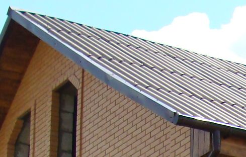

zeleniy Опубліковано: 20 липня 2012 Поділитись Опубліковано: 20 липня 2012 все плотнее подходя к покупке шифера возник вопрос - чем ,собственно обшивать ветровую планку и бока стропил? вижу два варианта - или сайдингом - но цена угловых направляющих как то омрачает это дело ,да и возникает вопрос- получается надо шифер на 4-6 см за край крыши выпускать,что бы он эту рейку перекрыл. или накладками из жести -но т.к. высота получается 25 см (стропила 20 см+ 5 см.обрешетка) -то ,как мне объяснили -эти куски надо делать на заказ и цена резко увеличивается. Що делать? Посилання на коментар Поділитися на інших сайтах More sharing options...
medved1979 Опубліковано: 21 липня 2012 Поділитись Опубліковано: 21 липня 2012 Купить готовый конёк оцинковку или нержавейку 13-15 см шириной. Я так сделал.Сфоткаю - выложу. 1 Посилання на коментар Поділитися на інших сайтах More sharing options...
Mentor Опубліковано: 21 липня 2012 Поділитись Опубліковано: 21 липня 2012 как то все забывают о термине "лобовая доска". Ключевое выделил.....Но..., если религия не позволяет...можна из профнастила крашеного. 2 Посилання на коментар Поділитися на інших сайтах More sharing options...

arina Опубліковано: 23 липня 2012 Поділитись Опубліковано: 23 липня 2012 Делала на заказ коньки на 19 см и планки примыкания к стене, у меня не стандартные, и п профиль вместо ветровой доски. Коньки шире чем в эпицентре, там 15 см, получились по 79грн, в эпицентре больше 90... Но в целом мне кажется на заказ дешевле, даже при небольшом объеме, было 7, 5, 6, 2 планок. Посилання на коментар Поділитися на інших сайтах More sharing options...

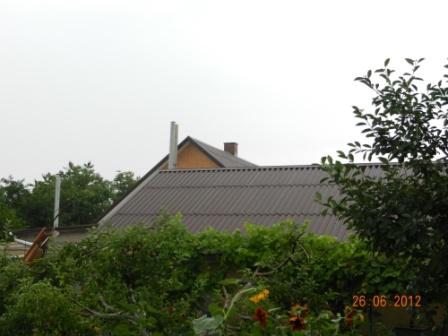

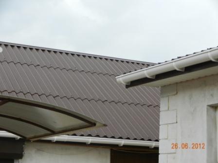

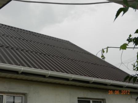

JuriyR Опубліковано: 24 липня 2012 Поділитись Опубліковано: 24 липня 2012 (змінено) (ссылка на изображение устарела) Вот так смотрится крашеный коричневый Эко-Дах В жизни веселее чем на фото. Мой уложен в Мае. Пока всем доволен. Для колеблющихся с выбором материала между металлом и шифером (сам ломал голову пол года назад) могу привести ещё один аргумент за шифер. У меня с соседом заборчик из профнастила. Сразу скажу что профнастил не из дорогих просто оцинковка. Так вот, там где он был внизу присыпан землёй он сгнил. Другой мой забор из крашеного профнастила. По причине механического повреждения пришлось менять пару листов. Там где отверстия под крепёж и примыкания к другому металлу - ржавчина. Обоими заборам по 3,5 года. Т.е. там где нет проветривания метал корродирует довольно активно. Так что какой материал не выбирай важно наличие прямых рук и понимания работы у кровельщика. Но как по мне шифер всё же должен быть долговечнее. Змінено 24 липня 2012 користувачем JuriyR 1 Посилання на коментар Поділитися на інших сайтах More sharing options...
